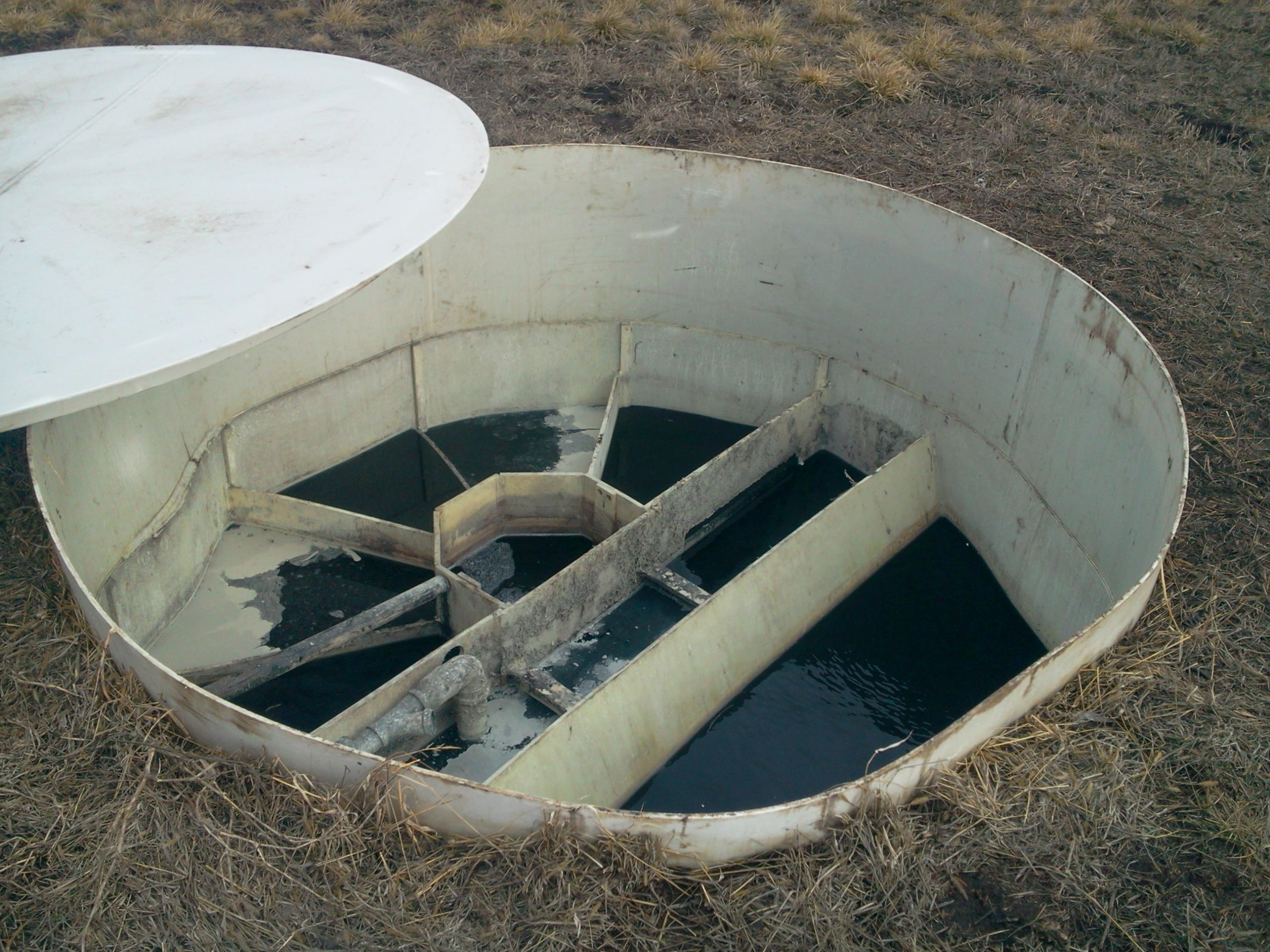

Вадим (spb) Опубліковано: 12 березня 2012 Поділитись Опубліковано: 12 березня 2012 да - правильно, вода черного цвета. установка работает просто как накопитель. будет произведена откачка и повторный запуск с микробами для активного ила Что то я не припомню в продаже микробов для активного ила. Только анаэробов для септика и видел. Для запуска используйте активный ил с рабочей станции. Обеспечивайте бесперебойное электричество и эксплуатацию без больших (недельных) перерывов. Посилання на коментар Поділитися на інших сайтах More sharing options...
Gidra Опубліковано: 12 березня 2012 Поділитись Опубліковано: 12 березня 2012 Что то я не припомню в продаже микробов для активного ила. Только анаэробов для септика и видел. Для запуска используйте активный ил с рабочей станции. Обеспечивайте бесперебойное электричество и эксплуатацию без больших (недельных) перерывов. Ты еще кое-что забыл....В первую неделю после запуска на проток желательно не ставить.... Посилання на коментар Поділитися на інших сайтах More sharing options...
red baron Опубліковано: 12 березня 2012 Автор Поділитись Опубліковано: 12 березня 2012 а что за проток? уже компрессор работает 1 неделю - там для бесперебойности есть генератор... Посилання на коментар Поділитися на інших сайтах More sharing options...
Вадим (spb) Опубліковано: 12 березня 2012 Поділитись Опубліковано: 12 березня 2012 Ты еще кое-что забыл....В первую неделю после запуска на проток желательно не ставить.... Ну наверное не совсем верно про проток. Залповый сброс не превышать, с химией поосторожнее, не стирать подряд, почаще на унитаз присаживаться. Посилання на коментар Поділитися на інших сайтах More sharing options...
red baron Опубліковано: 12 березня 2012 Автор Поділитись Опубліковано: 12 березня 2012 ну на заправке этого добра хватает - клиентов в туалет много, химия - та чем моют полы... залпов не предвидится))) Посилання на коментар Поділитися на інших сайтах More sharing options...
Вадим (spb) Опубліковано: 13 березня 2012 Поділитись Опубліковано: 13 березня 2012 ну на заправке этого добра хватает - клиентов в туалет много, химия - та чем моют полы... залпов не предвидится))) Пусть первое время химией не увлекаются. Ничего антибактериального. 1 Посилання на коментар Поділитися на інших сайтах More sharing options...
Gidra Опубліковано: 13 березня 2012 Поділитись Опубліковано: 13 березня 2012 а что за проток? уже компрессор работает 1 неделю - там для бесперебойности есть генератор... На проток- это значит, на нагрузку по стокам...То есть - стоки постоянно идут на сброс в систему КОС... Обычно для выхода на режим делают так- заполняют стоками рабочий объем, вносят энный объем АИ....перекрывают поступление стоков, и начинают регулировку систем аэрации и рециркуляции... Когда все это устаканивается...начинают понемногу давать в систему КОС сырой сток... Это класический вариант Ну...у вас такой вариант не пройдет...поэтому следите за гидравлической нагрузкой и рециркуляцией АИ....иначе ил из вторичного отстойника вымоет в два счета... Посилання на коментар Поділитися на інших сайтах More sharing options...
red baron Опубліковано: 13 березня 2012 Автор Поділитись Опубліковано: 13 березня 2012 действительно - вариант постепенного запуска не для меня........... остатся 2 вариант)) Посилання на коментар Поділитися на інших сайтах More sharing options...
Gidra Опубліковано: 13 березня 2012 Поділитись Опубліковано: 13 березня 2012 действительно - вариант постепенного запуска не для меня........... остатся 2 вариант)) Есть еще другой вариант- єто усреднение расхода....Между источником стока и КОС устраивается промежуточная емкость- накопитель..с погружным насосом..который с коєффициентом неравномерности К = 1 перекачивает сток на очистку.... Посилання на коментар Поділитися на інших сайтах More sharing options...
red baron Опубліковано: 14 березня 2012 Автор Поділитись Опубліковано: 14 березня 2012 Там где применяется данный септик, как раз из-за большого расстояния между объектом и септиком применина такая схема. рядом с септиком установлена яма 7-8 метров, где на дне стоит дренажный насос, которой по команде поплавков перекачивает воду в септик... Посилання на коментар Поділитися на інших сайтах More sharing options...
Gidra Опубліковано: 14 березня 2012 Поділитись Опубліковано: 14 березня 2012 Там где применяется данный септик, как раз из-за большого расстояния между объектом и септиком применина такая схема. рядом с септиком установлена яма 7-8 метров, где на дне стоит дренажный насос, которой по команде поплавков перекачивает воду в септик... Ну вот..надо отрегулировать подачу насосика как среднечасовую.... Высчитайте среднечасовой расход ( это суточный,деленый на 24 часа ), и подрегулируйте подачу насоса.... Этот расход будет очень маленьким, и возможно, будет находиться вне рабочей зоны насоса....Поэтому надо предусмотреть байпасик- отпаечку от напорного тр-да ( регулируемую ) с выводом обратно в накопитель.... Определять подачу лучше всего объемным способом.... Ну все....успехов... 1 Посилання на коментар Поділитися на інших сайтах More sharing options...

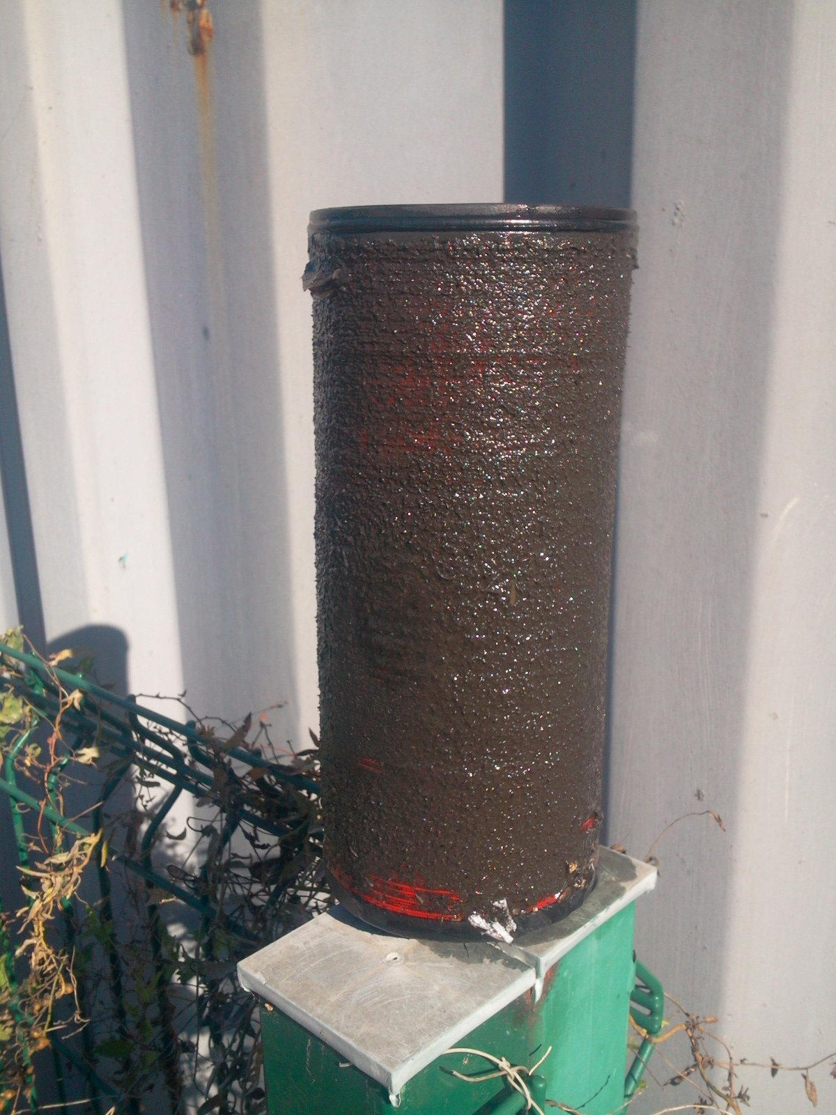

red baron Опубліковано: 12 листопада 2012 Автор Поділитись Опубліковано: 12 листопада 2012 Всем добрый вечер. Решил подвести итог использования тех.воды после Биотала. 1) Все довольны - от регионального директора и до меня региональный - то что не вызывали раз в месяц выкачивать 50-60т тех.воды... Я - то что система работала почти идеально проблема возникла только в одном - как видите на фото, фильтр таким становился примерно за 2недели - вообще закупоривался. К сожалению нет фото самого газона - но визуально выглядел на фоне знойного лета шикарно - ярко сочная трава Посторонии запахи не наблюдались) Посилання на коментар Поділитися на інших сайтах More sharing options...
