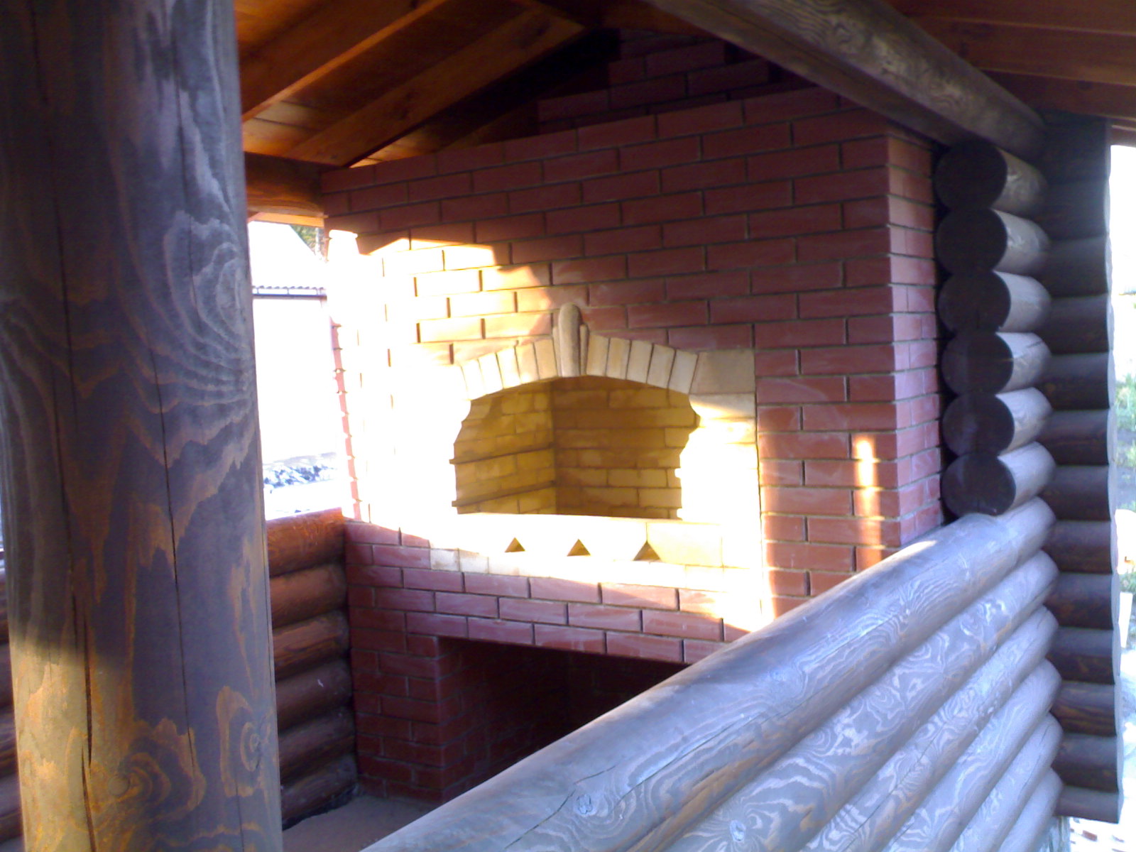

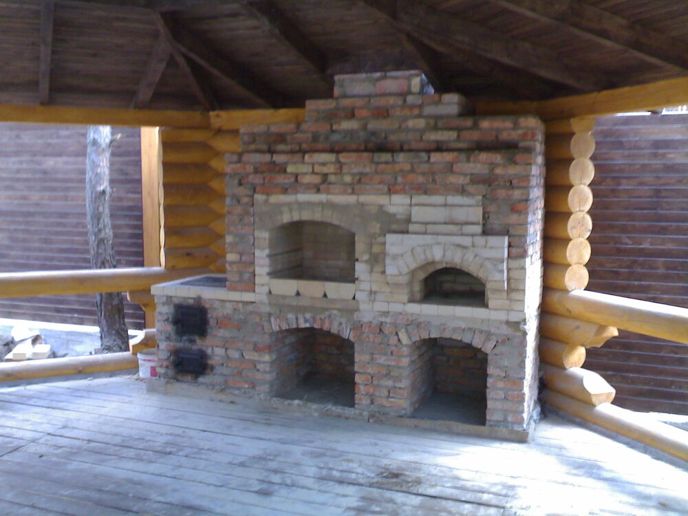

Роман, а примерно сколько стоит мангал в вашем исполнении?
ПРостой такой.. дырка для шампуров и труба? ))) Спасибо!
простые не строим:) в черновом варианте от 5000гр.
