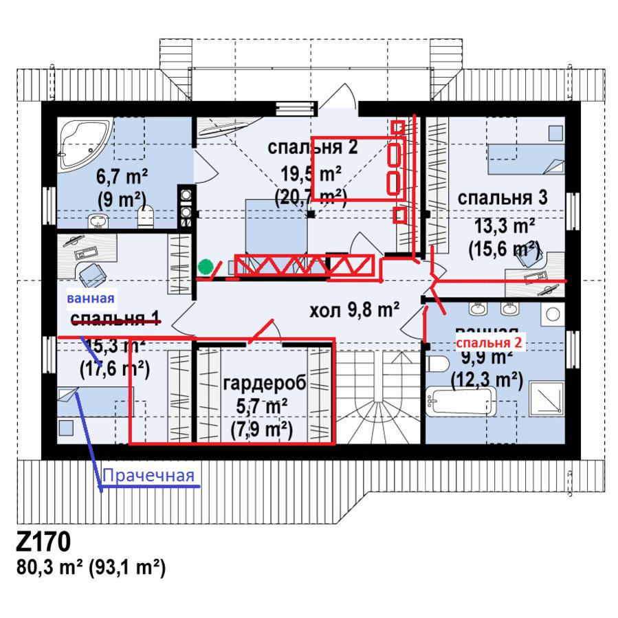

Даю под критику: расчитываю в будщем на среднюю семью из мамы-папы и двух детей. Плюс моя мама уже пожилой человек, будет приезжать в гости на природу + в старости возможно и жить с нами.

Единственное, что хочу уменьшить хозяйскую ванную (Как по мне две ванны на втором этаже площадью в сумме 22 кв.м это перебор), и чуток гардероба добавить. И выход сделать с кухни еще на улицу. Там планируеться крытая терраса (Вид на весь участок+ западная часть, может не лучший вариант но по моим условиям нормальный вроде.)

1. Вашей маме обязательно нужна комната на первом этаже с полноценным санузлом, потому что чем старше она будет тем тяжелее ей будет подниматься на второй этаж, и еще в санузле должна быть не ванная, а душ, для взрослых людей это спасение я считаю.
И конечно же мама должна жить в доме отдельно, поскольку ей будет мешать шум от детей, от ТВ, от музыки и далее.
2. Ваша спальня (с балконом отлично!) смежна по одной стороне с детской, в ванной (с другой комнатой), а я считаю, что родители должны быть отдельно от детей, и чем по дальше тем лучше.
3. Гардероб очень маленький!!! на 5 человек очень мало, тем более что часть находится под крышей и будет скошена, соответственно ценный квадратный метр потерянный. ( сейчас размышляю над новой планировкой будущей квартире и на одну меня + может в ближайшем будущем мужа, но пока безе детей, гардеробная по расчетам выходит 7 м2, но в ней стоит гладильная доска). Просто нужно понимать слово гардеробная, это мини комната, в которую ты заходишь и одеваешься и выходишь уже одетый, и я вам хочу сказать на 100% дешевле сделать гардеробную чем поставить в каждую комнату на всю стенку шкаф-купе (котроые уже изжили себя и актуальны только в квартирах в которых живет семья) в комнатах они не нужны, давит на голову (а может я просто большой противник шкафов, кто знает)
4. В доме обязательно должна быть прачечная с гладильной доской, с сушкой белья, без нее никак.
5. Ванная для детей огромная! там можно бассейн поставить :-) Тем более в этом доме все ванны раскиданы по разным частям дома, а комуникации очень и очень дорогие, нужно хотя бы что бы 2 были по одному стояку.
6. Кабинет в доме для меня мещанский стиль, или снимайте офис или больше дом. Для одного ноутбука и 20 книжек, перебор. Лучше сделать игровую комнату и поставить тренажер какой то.
7. И самое главное что комната над гаражом всегда будет холоднее чем другие комнаты. Гараж в доме полнейший бред!!!! этот потерянные квадратные метры, для своих мотоциклов можно построить отдельный гараж не такой большой по площади. А машины должны стоять под проветриваемым навесом.
8. В целом домик красивый, но такие высокие окна до пола к сожалению не наш климат( и дерево в на фасаде очень дорого обходится в использовании.

Кабинет - это только название на первом этаже, там будет гостевая комната :) На первом же есть и душевая с туалетом. (Это основное условие было для проекта)
Котел - в гараже, в подсобном помещении.
В рамках моего бюджета, к сожалению детские комнаты вряд ли сильно удасться отдалить.
На счет гардероба, интересно. Я все же планировал что он будет для родителей. Если честно я тоже не представляю как там больше двух человек влезет.
ой... вы родителей в гардеробе держать собираетесь? :D
ванную с детской комнатой поменять и уже дальше она будет)
но ванные однозначно нужно рядом ставить, коммуникации зло( и очень дорогое)

Идея мне нравиться, спасибо. За счет этого можно и увеличить гардероб :)
А детская в 12 метров не будет маленькая, когда ребенок вырастет?
Я просто сужу по детям своего друга, они всесторонне развитые личности. Занимаються музыкой, исскувством, художеством. У сына в комнате мольберты, картины. И как раз у него на глаз комната 17 метров и комфортно :)
У меня появилась тоже хорошая идея. Спальню 1 разделить, половина будет ванна, вторую обьединить с гардеробом и сделать детскую, на глаз 16 метров. А ванную переделать в гардероб.

Тоже замечание по стоякам для коммуникаций. 3 с/у и 3 стояка - нонсенс.

вот поэтому вместо гостевой комнаты (кабинета) должна быть игровая! у детей должно быть однозначно свое место!!! конечно гардеробную нужно расширять за счет спальни 1, это правильно. Но я бы еще поменяла вход в спальне 2, ближе к ванной, так будет абсолютно рационально как по мне, потому что ты заходишь и по одной стене идут все двери, можно будет обыграть смежную стенку со спальней 3. А раздел комнат по метражу зависит от того кто раньше вырастет))) это уж кому повезет ;)
тем более там стенку между спальней 3 и ванной комнатой можно двигать куда угодно, она не несущая.

а я наверное еще чуток не правильно прочитала про гардероб и спальню 1, а ребенок что будет спать под крышей, будет утром вставать и видеть потолок над собой?
Наверное тут есть еще мое восприятие, мне так точно не подходит я люблю пространство и воздух в комнате, и когда ночую у своей подружки, а у нее кровать находится под уклоном крыши, я мягко говоря офигеваю по утрам( у нее еще все оббито деревянной вагонкой (цвет темно коричневый),мне постоянно кажется что на меня потолок падает, а ей нравится.
Спасибо за ваш эскиз. А я все же склоняюсь к детской внизу :)

Детская должна быть на одном этаже, неудобно постоянно спускаться к ребенку (минимум 5 лет каторги для жены);)

1. Второй этаж мансардный, причем высота потолка возле продольных стен не позволяет подойти к стене вплотную. Поэтому реальная площадь помещений 2 этажа будет даже меньше чем указана на плане. Соответственно это повлияет и на расстановку мебели.

Чтобы сократить количество стояков, можно сделать такой вариант:

по первому пункту: а там если посмотреть кровати стоят))) что я уже раньше писала, просыпаешься, а над головой потолок-крыша)
Архитектор сказал, что по плану их два, а не 3 :)
правильно 2, а вы что будете делать 2 выгребные ямы? или есть канализация?
Вернее не совсем правильн оя сказал. На втором и первом через один стояк. А как вторая ванная - неизвестно.
А что её нельзя подключить к первому стояку. Мой брат вроде так и делал)

в том то и дело что не нужен (сами же знаете):D но водить трубы по участку как то дороговато) если ванные будут в разных сторонах дома)

все можно, за наши деньги любой каприз у строителей! просто как по мне лучше что бы все было в одном месте, так уж точно дешевле будет.
