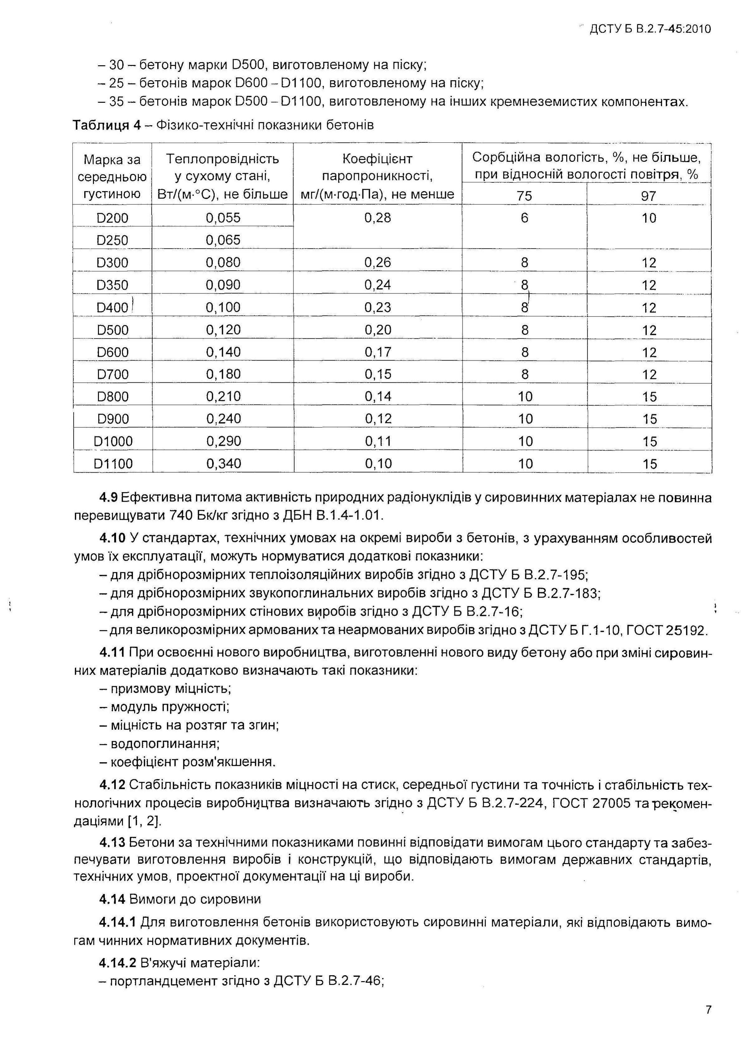

А тепер що до Д400.Так ядійсно помилився.Це не в ДБН а в ДСТУ2010.[ATTACH]199513[/ATTACH]
Там чітко написано що це ГБ відноситься то конструкційно теплоізоляційних.-(аж ніяк строїти до трьох померхів неможна).Тай біля Д400 розташована зірочка.А пояснення внизу таблиці .При яких умовах можна застосовувати Д400.
Якщо надальше хочете продискусувати про той чи інший матеріал бажано замінити слово КАЗОЧКА на більш аргументовані слова і для підтвердження схилятися хочаб на якісь нормативні документи.

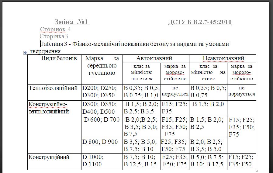

ФОН где вы взяли эту страницу? Насколько я помню в окончательной редакции эту звездочку убрали, хотя очень сопротивлялись. Это же какой доп. доход для института, выдавать справки, что да, из Д400 В2 или В2.5 строить можно :)
Сейчас нет документов под рукой, в понедельник уточню.
Но согласитесь, логически: почему из Д500 В2 или даже у каких-нибудь отсталых В1,5 можно брать и строить и никого не спрашивать, а из Д400 В2,5 надо ехать за справкой?
Также, помню, вносился Д500 с классом В3,5

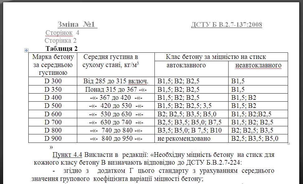

Изменения в ДСТУ 45 и ДСТУ 137 (бетоны ячеистые и блоки из ячеистых бетонов, соответственно)
Как видите, никаких "зирочек" уже нет.
п.с. изменеия утверждены и вступили в силу с 01.04.2012

Дякую зміни побачив,забераю своїслова назад.Хоча намою думку три поверхи з Д400-Д500 будувати ризковано.Хіба що моноліт.Оптимальний будинок 1.5-2 поверхи.
