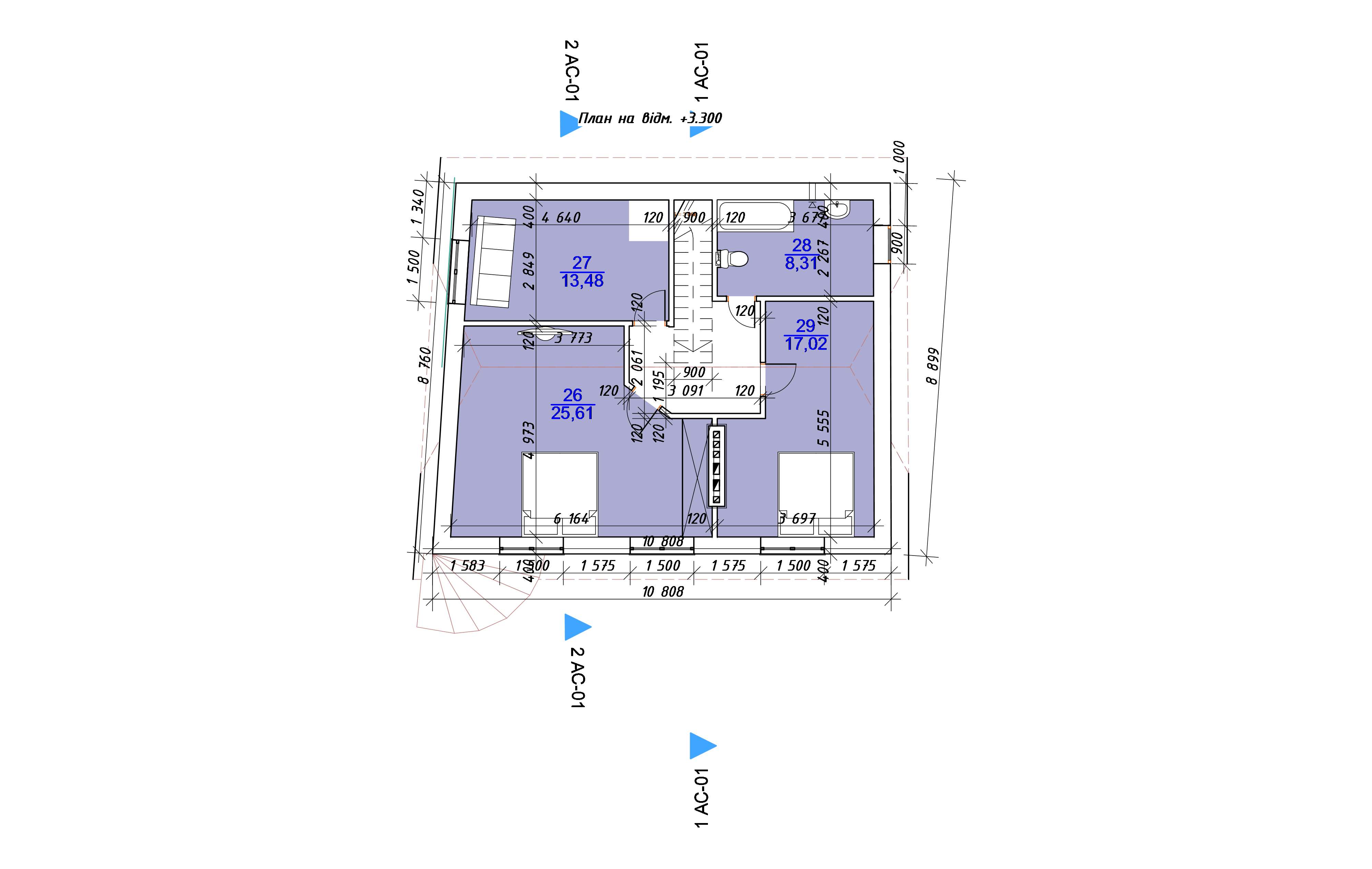

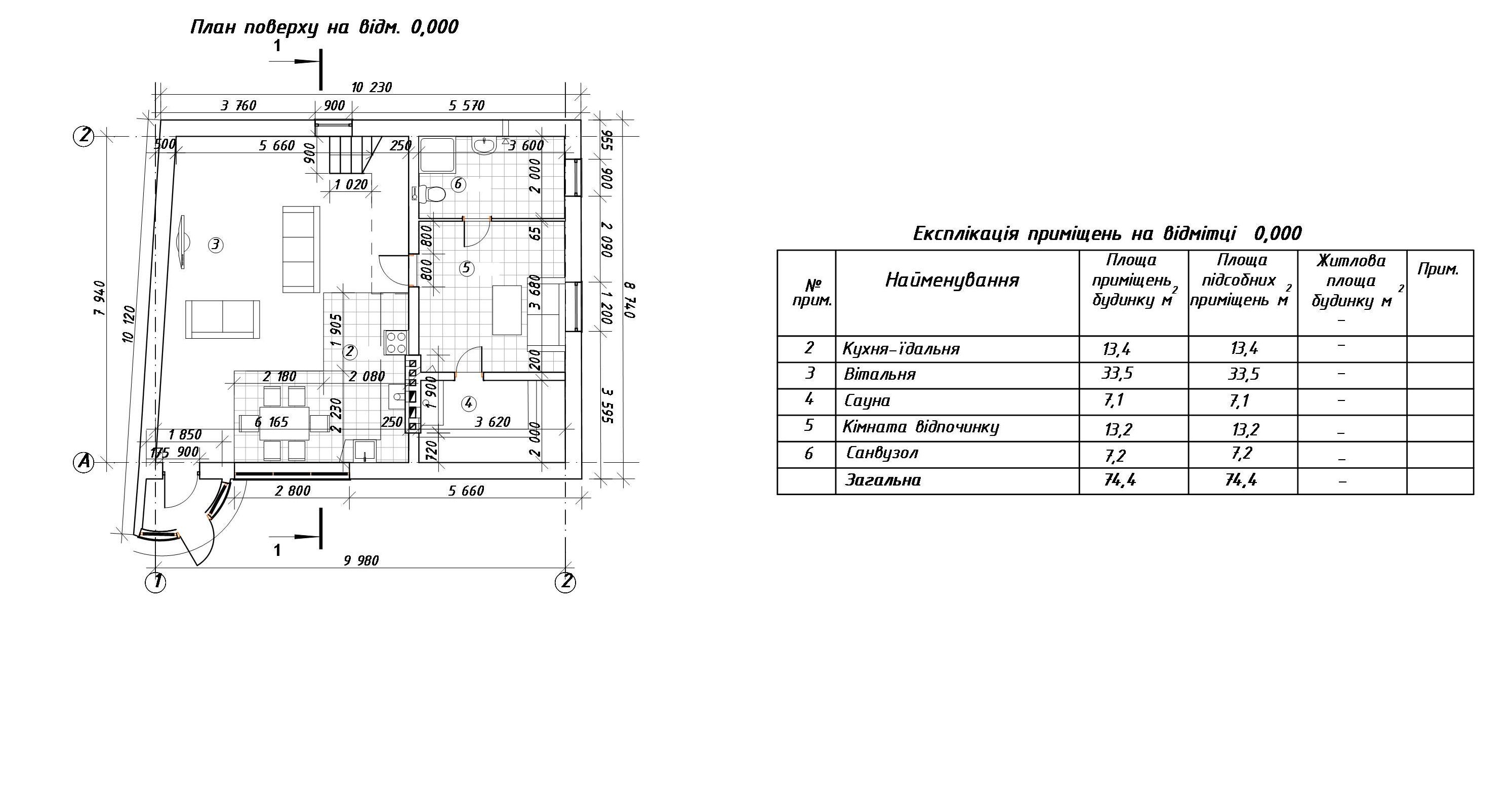

Господа добрый Вам день.
Есть у меня тоже на эту тему вопрос.
Дом ГБ Аэрок Д-400 с несущими монолитными колонами 300мм на 300мм по периметру.
Моя монолитная плита размерами 8 на 10 метр но основной пролет 8 на 6 метр.
Подскажите пожалуста как мне решить проблему с монолитным перекрытием между первым и вторым этажами.
Какую арматуру использовать и какой шаг.
За ранее нижайший поклон за помощь.
Архитектор говорит арматура 12мм шаг 200мм на 200мм в два слоя и 160 мм толщина бетонной плиты все буд окей.
У кого есть програмка посчитайте пожалуста.
Я не силен в этом.
План первого этажа прилагаю.
Змінено користувачем Bylit
Э-э-э… да тут нужно предметно садиться создавать рассчетную модель и считать.

Bylit, у вас на перекрытии не все размеры. Укажите размер проема для лестницы. Я попробую ради тренировки найти время и рассчитать.
