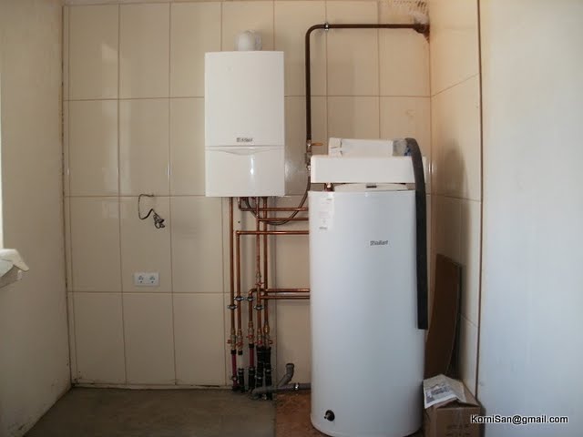

Если в семье есть дети, то на втором этаже предложил бы ещё один санузел сделать.
И отдельная "топочная" - не вижу ни смысла, ни технической необходимости. Котёл вместе с бойлером косвенного размера для такого дома займёт пространство, аналогичное 2хкамерному холодильнику.

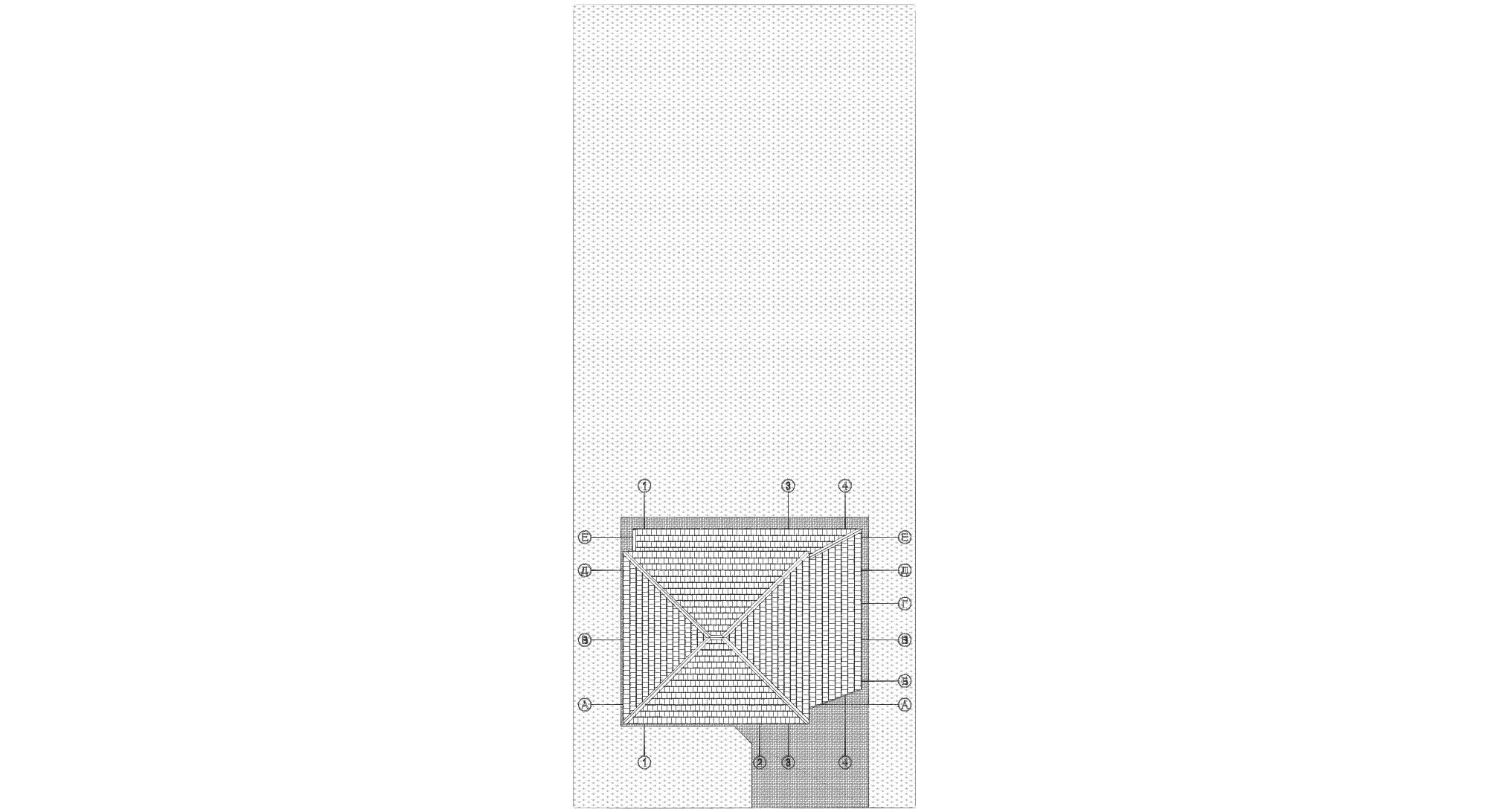

Дайте расположение дома на участке и визуализацию фасадов - тогда и покритикуем.
Фасады выкладывала раньше, другого пока ничего нет. Да и расположение на участке пока условное, не учтено размещение хозпостроек, гаража и т.д.
