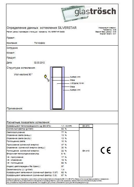

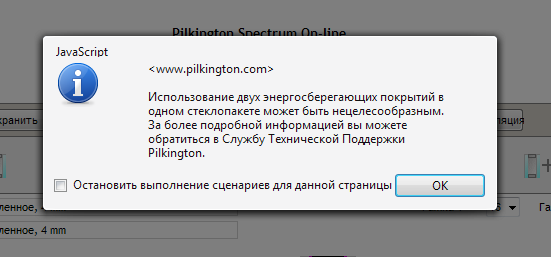

Коллеги, просветите дремучего - 4i-16ar-4i имеет R=0,90?
Евроглассовский калькулятор так считает, Пилкингтон же наоборот "кричит" о нецелесообразности и выдаёт 0,72

Алік!
На Глассовском не получается, что-то:(. Можете показать расчет в Пилингтоне?

Алік!
Показываю.:)
Spectrum On-line1.pdf

Показываю.:)
Что то я опять запутался, коэфф. 0,7 нужно делить на 1 или нет?
Как выйти на R=0,9?
