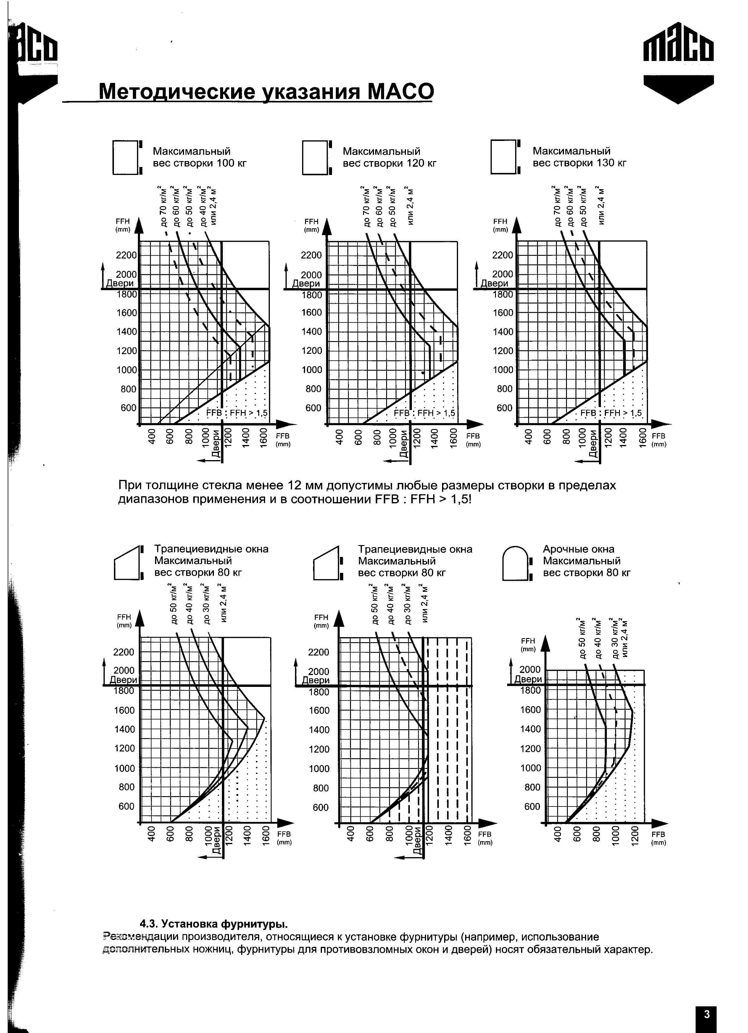

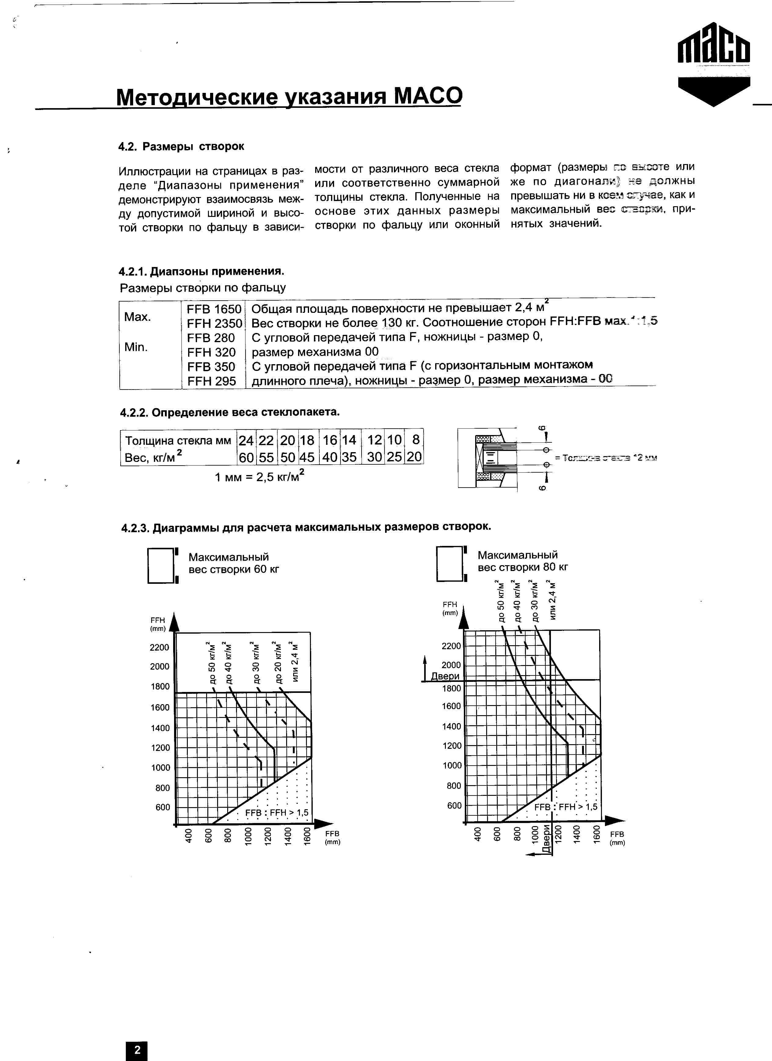

В фурнитуре МАСО максимально допустимая высота створки 2350 мм, ширина - 1650 мм.
Но на практике - лучше всего работает фурнитура при высоте 2100 мм и ширина - до 1000 мм.
При высоте 2500 мм , действительно, лучше применить европетли и отказаться от функции откидывания створки.
Или второй вариант сверху проема выделить часть для глухого окна высотой 400 мм.

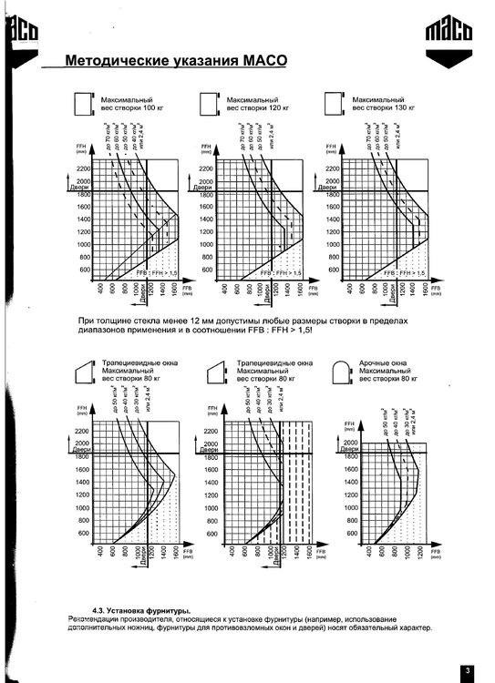

Вот здесь ошибочка. В зависимости от рекомендаций профильной системы, вида открывания, это по высоте. По ширине цифру вообще не понял, где Вы это взяли, поясните пожалуйста?
Это из методических рекомендаций по использованию фурнитуры МАСО.
В фото - сами рекомендации.
