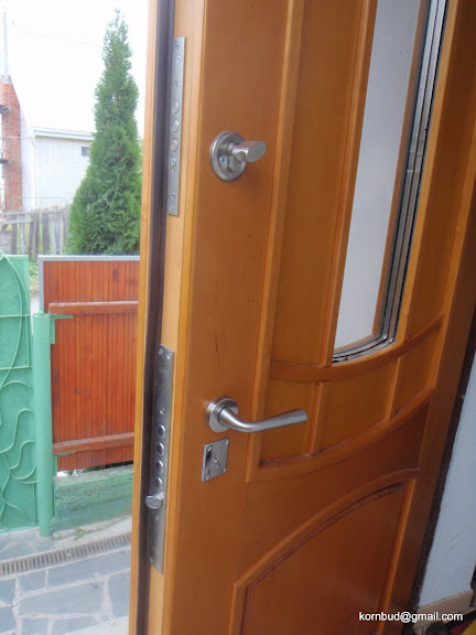

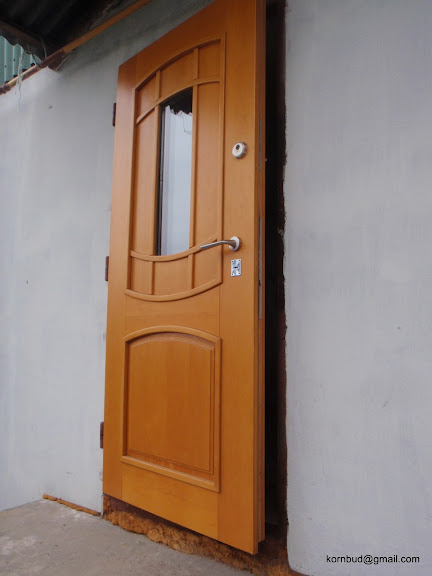

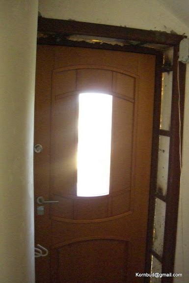

Много раз и во многих местах поднималась тема "А нужен ли тамбур в доме?". Сторонники тамбуров часто говорят, что через открывающуюся дверь входит холодный воздух. Уже выяснено, что вентиляция необходима, если не в однократном объеме, то с коэффициентом примерно 0,5. Для двухэтажного дома, в котором объем воздуха примерно 700 куб м. и вентиляция естественная, получается, что вход свежего воздуха через входную дверь даже помагает необходимому воздухообмену. Именно помагает, т.к. для дома нужно обеспечить обмен на уровне 350 куб. м в час (ну или что-то этого порядка - как кто себе захочет), а в открытую на несколько секунд дверь много кубов не влезет. Получается, что вход холодного воздуха - ни за, ни против тамбура.
А вот по теме данной темы хотелось бы попросить Korni дать практические советы по организации отопления в холле/прихожей (или кто как назовет) в домах без тамбура. В 2010 году Korni участвовал в дисскуссии о тамбурах и у него вариант без тамбура.
Интересны два вопроса связанные со стационарным режимом, т.е. когда входная дверь закрыта, а не когда открыли-надули-закрыли:
1) Оценка теплопотерь через "хорошую" дверь и "плохую" дверь. Понятно, что возможны только очень приблизительные оценки. Можно оценить теплопотери на реализованных объектов исходя из мощности источников тепла, которые обеспечивают компенсацию этих теплопотерь (или наоборот, если есть примеры, когда мощности источников не хватило).
2) Личное мнение о возможности обеспечить тепловой баланс после нескольких лет эксплуатации.
Конечно же, будут приветствоваться мнения и опыт всех форумчан. Но прошу обратить внимание, что дискуссия не о том нужен тамбур или нет. А о том, можно ли без тамбура обеспечить нормальный обогрев прихожей и советы как это правильно сделать.
Змінено користувачем ppbn21

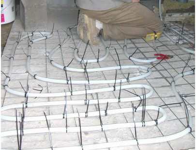

Можно оценить теплопотери на реализованных объектов исходя из мощности источников тепла, которые обеспечивают компенсацию этих теплопотерь (или наоборот, если есть примеры, когда мощности источников не хватило)..
1. Проблема плохиих дверей совсем не в больших теплопотерях, а в промерзании дверной коробки ,выступании инея и конденсата (жуткое зрелище для дома, в который вбухана сотня еу....
2. Обеспечить компенсацию теплопотерь(обогрев тамбура,холла, прихожей)) можно при любых дверях, даже збитых из простых досок...и как правило тамбур строят не для уменьшения теплопотерь, а для личного комфорта проживающих.
С точки зрения окупаемости стоимость тамбура ужасно экономически невыгодна....
Номальные двери (хорошо утепленные изнутри, с несколькими уплотнителями и с полностью задутой пеной коробкой) будут иметь теплопотери около 100-200Вт....плохие-до бесконечности...
Получается, что такие потери может компенсировать участок 1,5-2,0 кв м водяного теплого пола с уменьшенным расстоянием между трубками непосредственно перед дверью (как-то Korni упомянул, что можно класть 10 см между трубками).
Это реально? Если да, то +100 за Ваше утверждение "по окупаемости стоимость тамбура ужасно экономически невыгодна".
Что касается "плохой" двери, то вопрос оказался не корректным: самая плохая дверь - это отсутствие двери :)
Наверное тем, кто поставил дверь попроще нужно проектировать источники тепла для компенсации теплопотерь раза в 2 больше, чем у "нормальной" двери (200-400 Вт).
Добавлено через 5 минут
В этой теме - только о теплопотерях.
.....можно ли без тамбура обеспечить нормальный обогрев прихожей и советы как это правильно сделать......
Качественная дверь и наружное утепление, качественные её монтаж. ТП хватает, инея никакого не бывает.

Мне кажется, что именно территория около входной двери лучше всего обогреется теплым полом, он создаст такую минимальную "тепловую завесу" и комфорт теплого пола для территории, где снимают теплую обувь и становятся на пол голыми ногами. Еще одно альтернативное решение тепловая автоматизированная завеса над дверью))))
