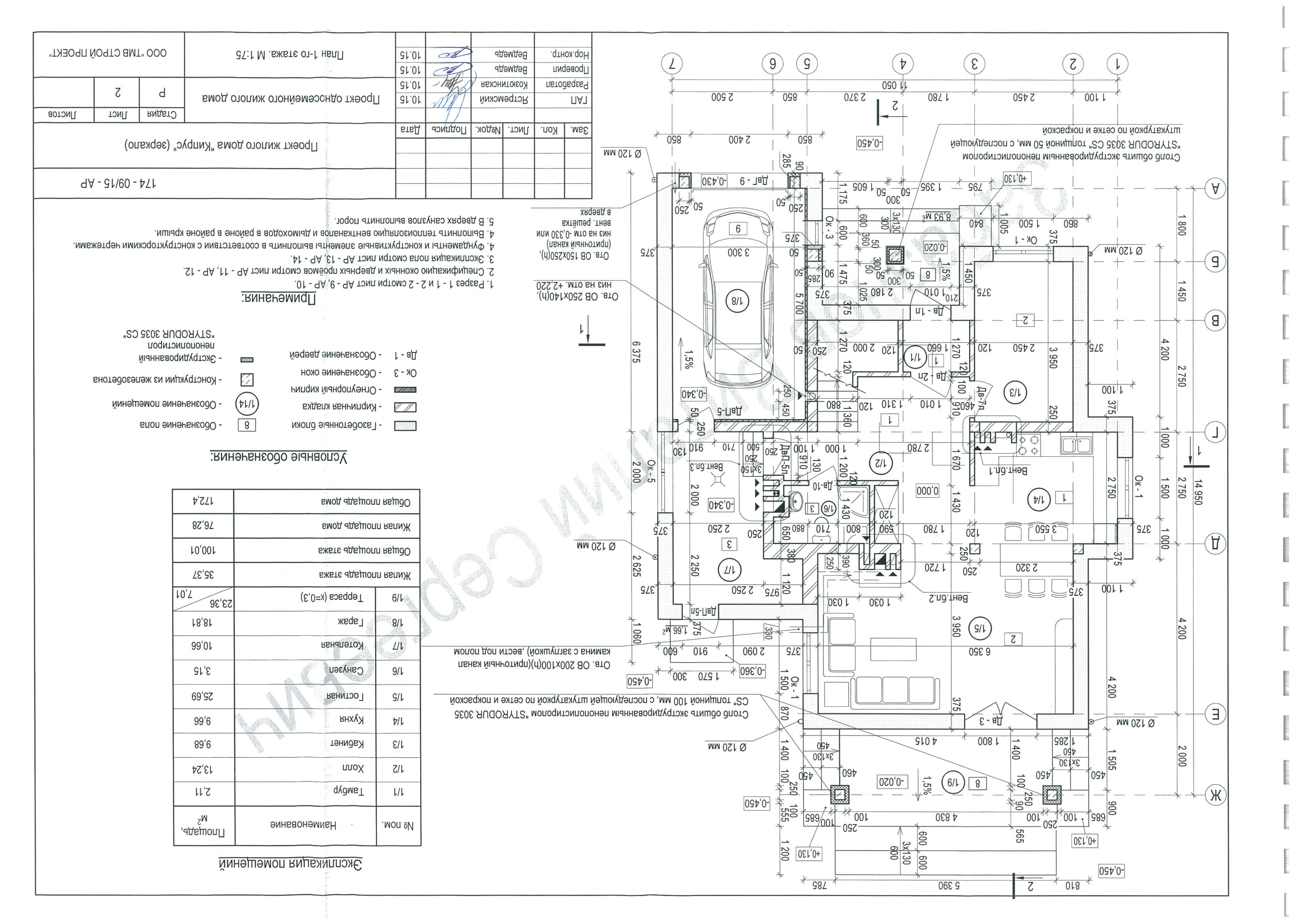

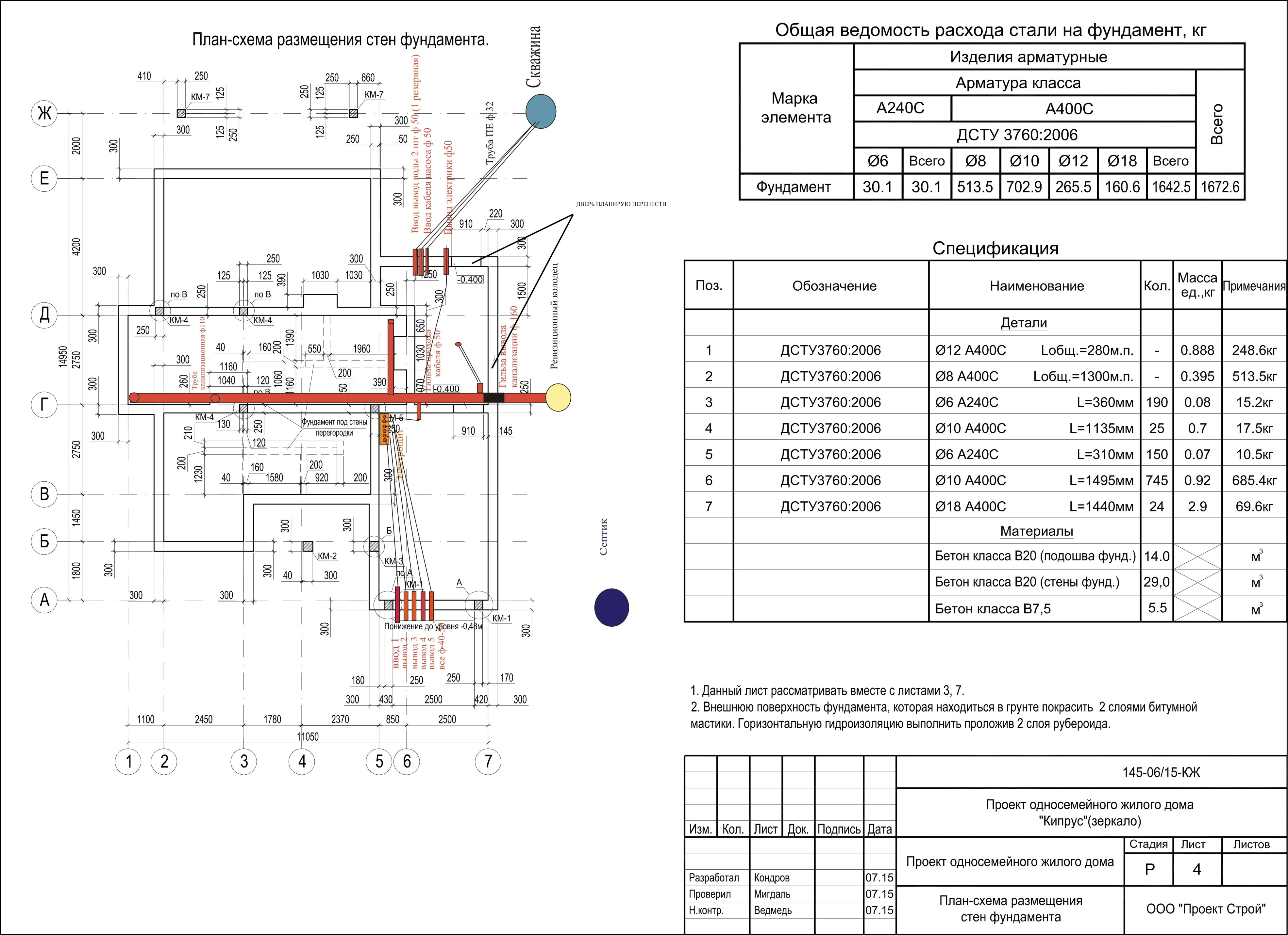

Спасибо за предложение и korni за консультацию по размещению труб канализации и вводов. Залит фундамент и плита пола 1 этажа. Вопросы конечно есть. Первый - это рациональное размещение оборудования в котельной:газовый конденсационный котел+ТТ, ТА, насосная станция+фильтры. Покупать все оборудование наверное рановато, но и предусмотреть что сделать сейчас нужно.

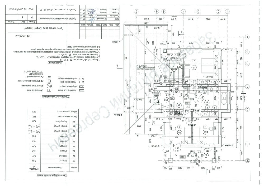

1 этаж планирую теплый пол, 2й не определился но наверное ТП ванная или радиаторы системы отопления.
Что и где мне нужно предусмотреть на этапе возведения коробки чтобы легче и правильно потом было работать при установке указанных систем.
Дверь в котельной переносится для лучшего использования площади помещенияна правую ссторону, размер окна в котельной по проекту 200 на 600 с разделением по 100. По моим просчетам многовато, окно должно быть площадью не менее 0,3198 м.кв.
В проекте есть также камин, хочу сделать печь-камин или камин с топкой.

Вопрос состоит что предусмотреть и что нужно сделать сейчас, ведь реально имея залитый фундамент и плиту, к вопросу системы отопления и ГВС подойду к осени -весне следующего года и хотелось чтобы сантехник заходя на объект не имел геморроя.
