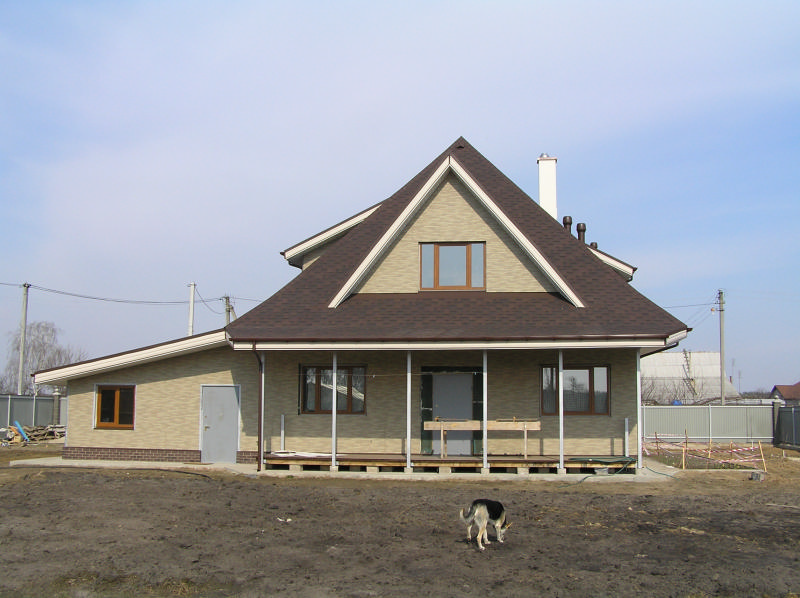

Неграши, каркасный дом, 2008 г.

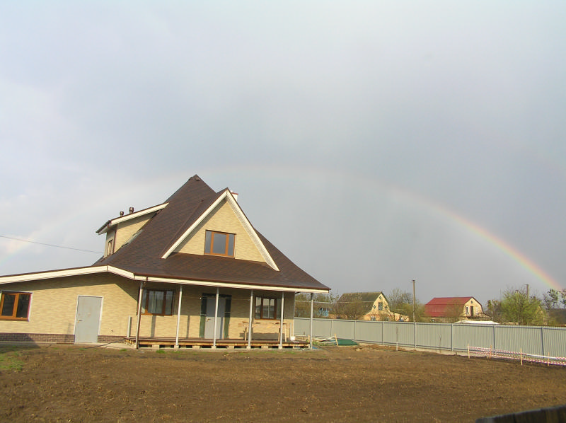

Очень нравится:good: Какой период времени прошел от первого дня стройки и до установления ворот? Продолжение следует?
Это я точно сказать не смогу, наверное. Долго стояла просто загородка из досок. Хотя, фундамент под ворота был залит вместе с фундаментом забора. Было много других дел. Потом, в один прекрасный день (точнее, утро) жена копалась на весеннем огороде, а мне пришла в голову мысль, что нужно, наконец, сделать ворота. Ну, взял нижний рельс, выставил опорные тележки по уровню и направлению, а дальше - используя существующую загородку, как основу для струбцин и уровень как индикатор вертикальности, сварил ворота. Где-то так в 8 утра начал, где-то к 17-ти ворота уже были готовы.

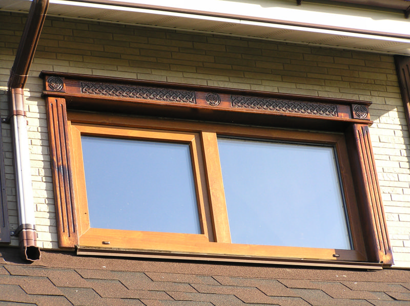

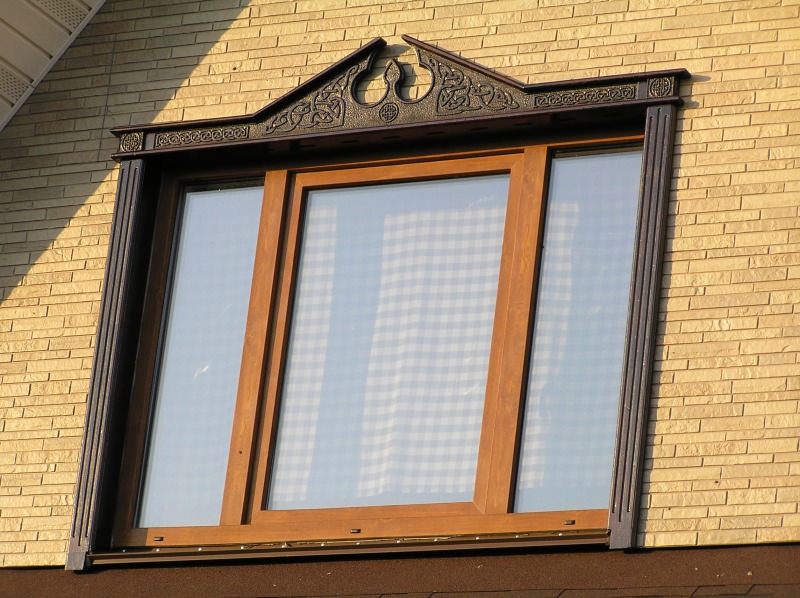

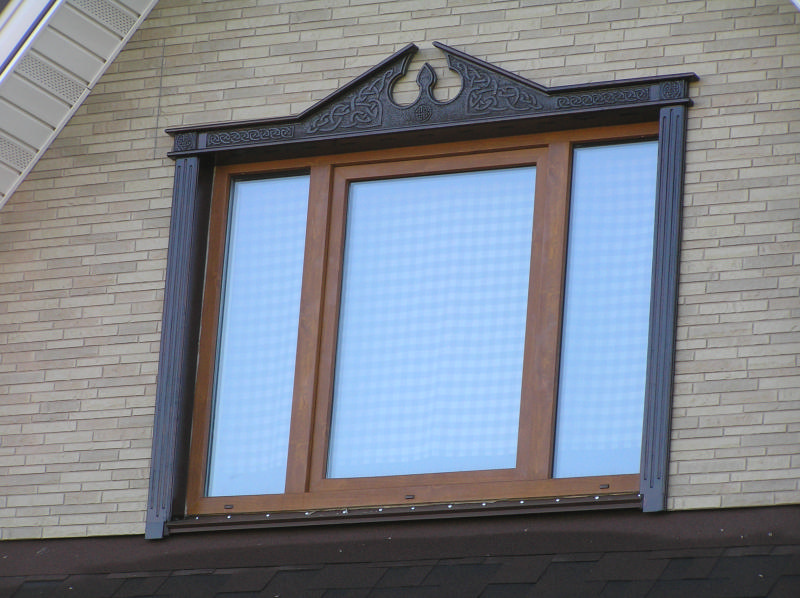

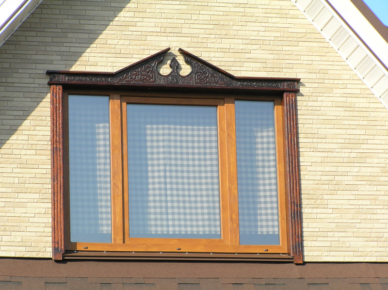

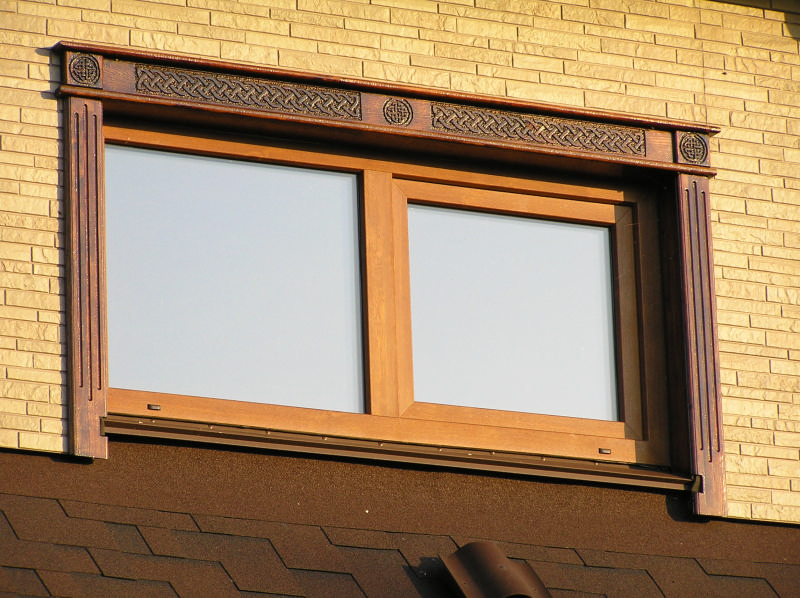

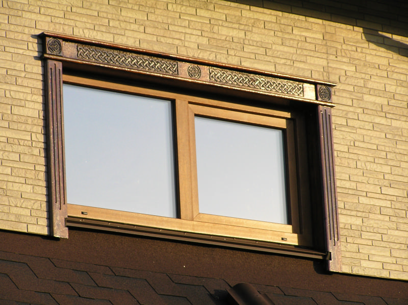

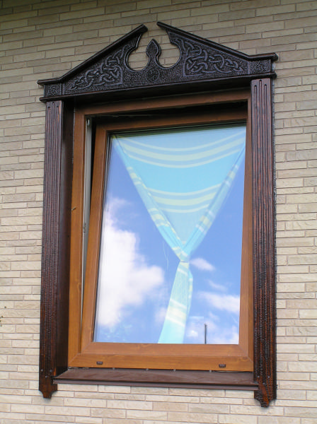

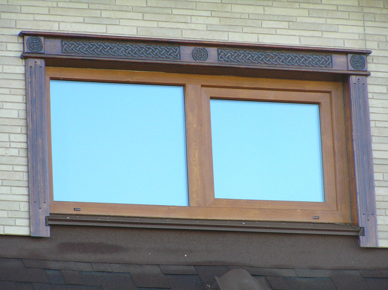

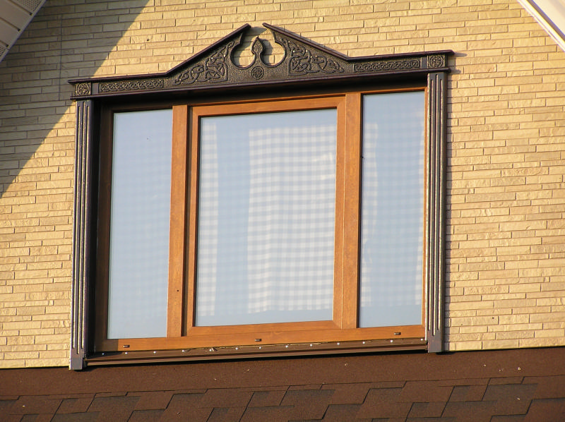

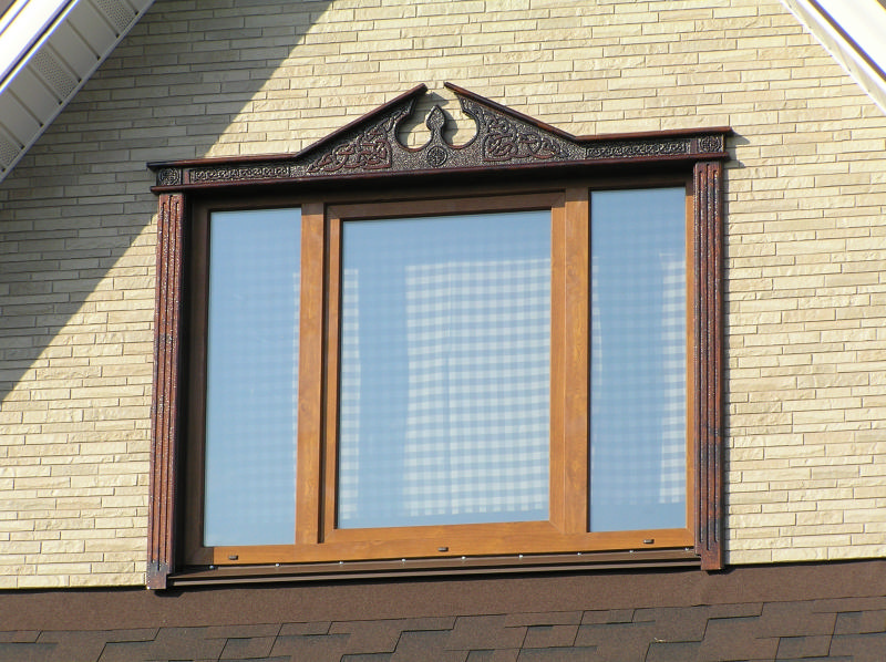

По мере нахождения свободного времени делаю наличники на окна в стиле "викторианская готика с кельтскими мотивами" ;-) Вот они, с разных точек наблюдения, при разном освещении. То, что на окнах - это еще не шторы. не обращайте внимания :-) На снимках местами видно декорирование ветровой доски сайдингом. Также видно, как выгорает на солнце за один сезон водосточная система Hunter. Предполагаю ее покрасить потом специальной краской для ПВХ. Может, под старую медь :confused:

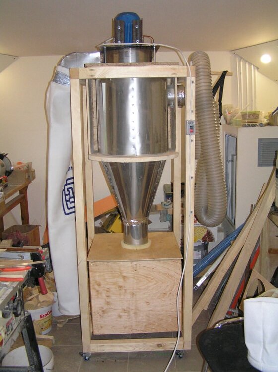

Для обеспечения нормальных условий работы в мастерской, сделал себе циклончик, а то задолбался кашлять от древесной пыли :-(

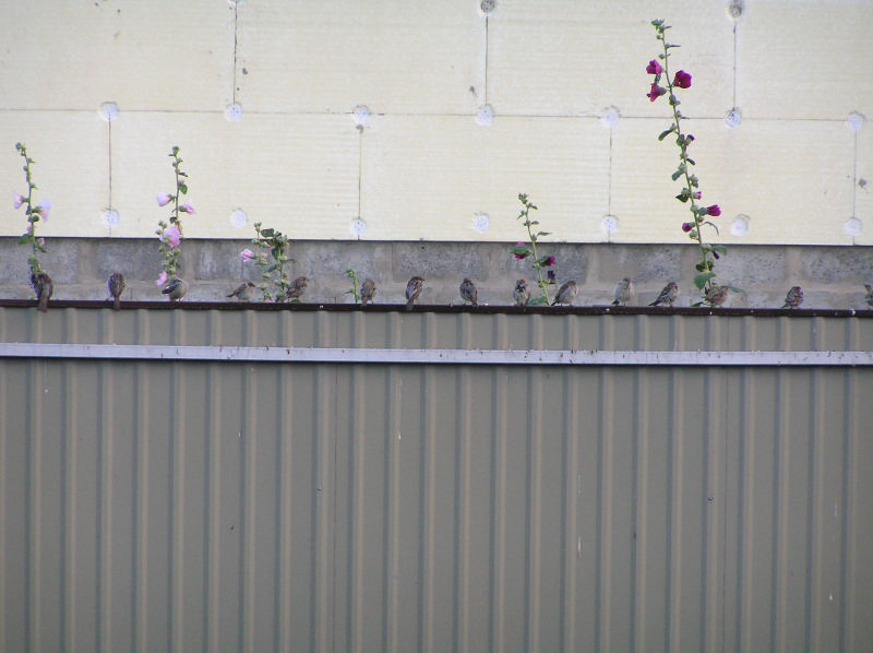

Наша ЗЮбака такая нежная и удивительная, что любит спать в цветах. Пока не увидит кого-нибудь чужого. ;-) Вот тогда на нее действительно страшно смотреть - ирокез на спине вырастает от загривка до хвоста. Откуда столько злости? Наверное, очень ревниво охраняет свою территорию. Молодец!
Мда, отвлекся от последовательности. После запихивания в стены и потолок теплоизоляции, закрывания и заклеивания всего этого пароизоляцией, стены и потолок были обшиты магнезитовой плитой. По полу была сделана тонкая выравнивающая стяжка (помните, вначале - о фундаменте и его "развитой" поверхности?). Далее, по полу была также простелена изоляция - полиэтилен 200 микрон, и все это склеилось с пароизоляцией стен.

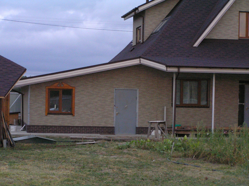

Вот это окошко было "тренировочным" - отработка технологии, прикидка формы. Не понравилось. Потом поменяю на такое же, как и остальные.

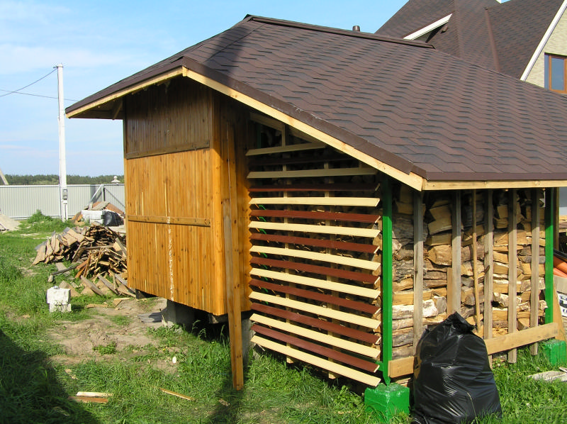

Это я обрезал на метр бытовку, накрыл крышей и заодно сформировал дровітник (хозблок собственно сформировал) :-) Покрасил планочки в разный цвет - не понравилось. Сделал все коричневыми.

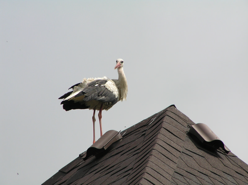

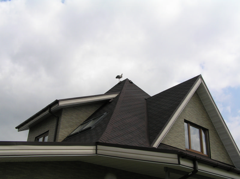

Крышу, как пункт промежуточной посадки, облюбовали аисты. Еще там бывают коршуны - высматривают кур.

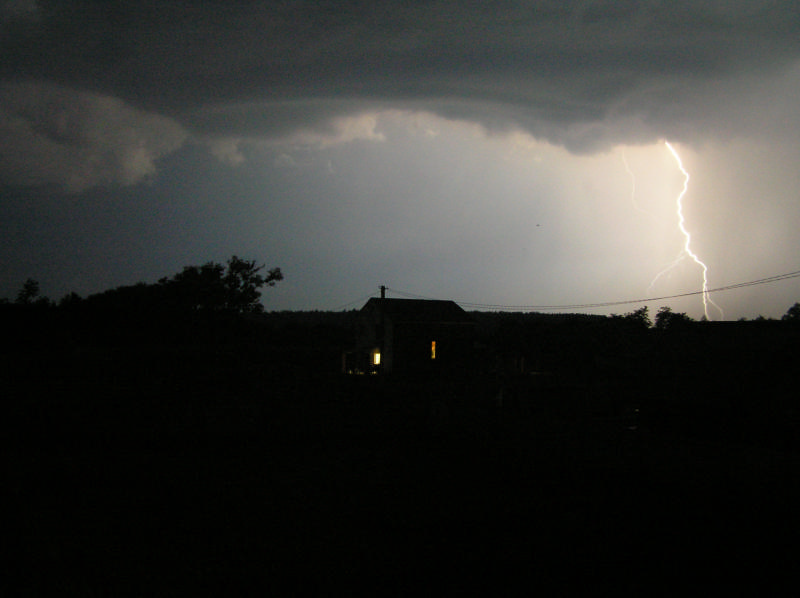

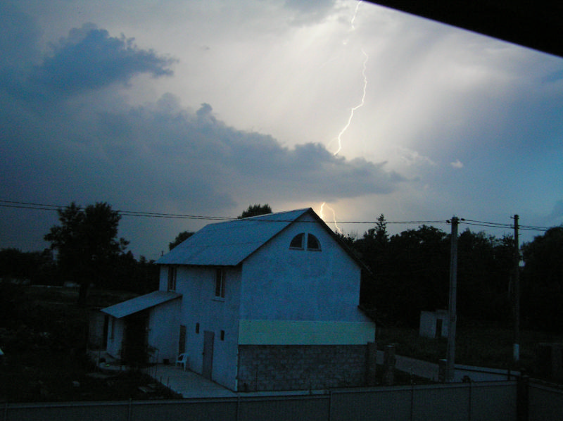

А еще бывают нехилые молнии. Причем, лупят, падлы, регулярно в землю. Слава Богу, что далеко!

По мере нахождения свободного времени делаю наличники на окна в стиле "викторианская готика с кельтскими мотивами" :confused:
очень красивые наличники, как вы их делаете ? это какой то фрезировочный станок или что?
А молниезащиту планируете?

Это такая хрень типа Дремеля (ссылка устарела) в самодельной стоечке, переношу рисунок через копирку, потом езжу по контуру - убираю лишнее, потом просто в руках- делаю плавности рельефа. А вы где, на какой улице?
Да хотелось бы, заземление для электросети сделал, но к нему молниезащиту нельзя. А хочется сделать еще красивости с флюгерами, как в Праге (опять же - готика :-)), и одновременно там же молниеотводы. Но это нужно покупать заземлитель и много меди, а денег нету :-(. Что-то типа такого, как на картинках обведено. Плюс "оградки" по конькам "скворечников". Все это соединить и заземлить - распределенная такая классическая молниезащита получится :-)
П.С. Хотя, дом с битумной черепицей не настолько склонен к "приему" молний, как с металлочерепицей - битумная черепица не накапливает статического электричества, что значительно снижает риск попадания разряда молнии в дом. Поэтому, мягкая черепица не требует установки громоотвода в превалирующем большинстве случаев. Вот с дымоходом дело хуже обстоит - там от самого верха до земли четыре арматурины идут. Если долбанет - может кожух дымохода порвать. Не дай Бог!
