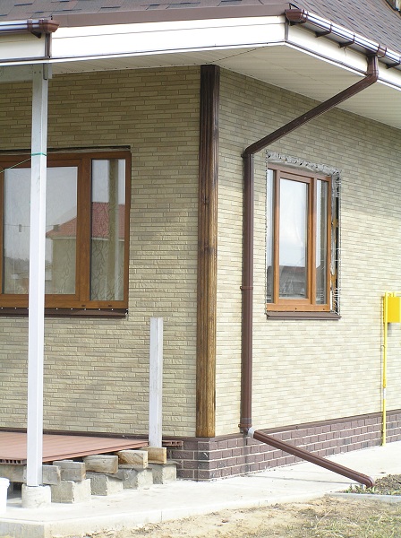

Неграши, каркасный дом, 2008 г.
AlexIT
Откуда приехала, почем приехала, какого размера, производителя? Пожалуйста поподробней.
Приехала со склада, размер и ассортимент смотреть тут (ссылка устарела), покупал здесь (ссылка устарела), поскольку там же покупал и другие материалы, а у них была возможность получить со скидкой у поставщика - для меня получалась в целом приличная скидка, размер был 455х3030х12 мм, сейчас 12 мм уже не выпускают. Почем - точно не помню, поскольку давно было, но точно минимум процентов на 25 меньше, чем сейчас самая дешевая 14 мм в розницу - их тогда только начали завозить и очевидно нужно было завоевать рынок. Да и время было другое :-). Может, с общей скидкой в целом и еще меньше получалось. Короче, на тот момент из имеющегося ассортимента эти изначально самые дешевые были. Плюс скидка.
Да, цены сейчас далеко не те. Но материал отличный!
глянул на цены и обалдел...
14*455*3030 - 35-42 бакса
возмём самую дешевую 35
допустим это 2х этажный дом 9*11, получаем площадь 240м2 или 178 панели
итого 178*35=6230$ только за фасад?
Если не секрет, во сколько вам обошелся фасад?
Честно - не помню, но...
Во-первых, дом 9,5х10, высота по 3 стенам 3 м, по четвертой - 1,2. Плюс вверху немного. Минус окна, двери. Стоила она дешевле. В общем, не настолько страшно получалось.
Интересно, а ПВХ сайдинг, более-менее приличный, хотя, все они реально г... по сути в качестве вентилируемого фасада, по 88 грн за м2 Вас не очень смущает? Да, в 2,5 раза дешевле (это если считать на сейчас), но я вообще-то не дачу и надолго строил.
:D Ышшо круче. У меня каркас обшит Изоплатом. Так вот - по 2 квадратных куска (в смысле в 2 слоя) ОСБ 10 мм толщиной где-то 7х7 см прикручены через него к стойкам саморезами, на них прикручены фирменные кронштейны, на которых и "висят" фиброцементные плиты. :-)
А шаг стоек каркаса выбрали согласно технологической карты монтажа Nichiha (505 мм или 606 мм)? или все же шаг стоек рассчитан под утеплитель?
Шаг стоек - согласно проекту - 400 мм, в местах стыков Изоплата там, где они не попадали на стойки, "подшивались" не толстые бруски, к которым он прикручивался. Для Nichiha делалось аналогично.

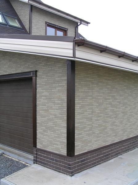

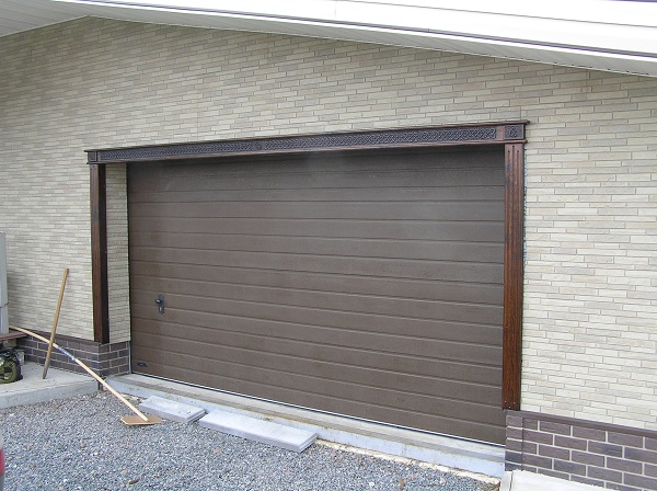

Кто-то спрашивал, что я делал со стыками фиброцементных плит на углах, когда угловых элементов не завозили. Вот что. Дополнительно - обрамление въезда в гараж.
красиво смотрится!
увидел окна еще не обрамляли, нормально им живется?
строительная пенка за 3 года не обсохла и не посыпалась?
красиво смотрится!
Окна пока частично www.stroimdom.com.ua/forum/showpost.php?p=1462741&postcount=27 . Не обсохла и не посыпалась поскольку изобутиловой армированной лентой закрыта. Вот ленте - пипец. В этом году доделаю.

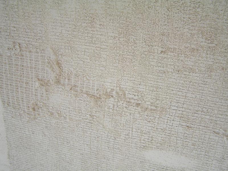

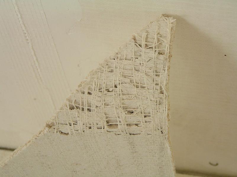

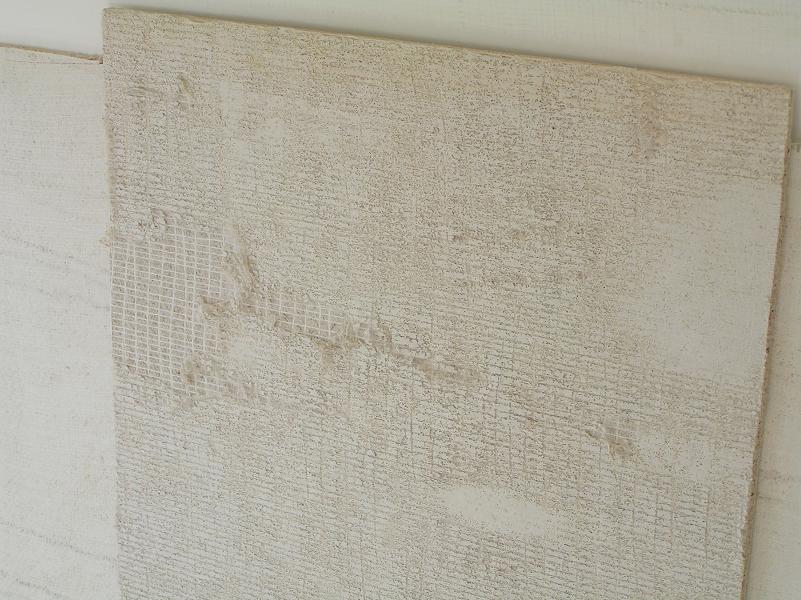

Вот, решил написать впечатления от наших продавцов стройматериалов. В общем, решил я на второй этаж под ламинат по фанере проложить еще слой манезитки. Ну, чтобы везде - так уж везде. Короче, прозвонился, куда мог - 8-ки практически нигде нету. Есть только в одном месте. Но как-то не лежала душа у меня к этой фирме, давно уже. Но... Делать нечего, отпуск не резиновый, работать нужно. И "положив" на интуицию, которая меня до сих пор не подводила, заказал я 8-ки на пол и заодно 5-ки на обшивку стен гаража. Привезли, разгрузили. На вид по лицевой стороне - магнезитка как магнезитка. Продавец сказал, кажись, "Класс G", или "Класс D", (но похоже, все-таки, G), а поскольку он давно на рынке - точно знает, что лучших классов практически никто не возит, мол, у всех - то же самое. Ну, на вид лицевая сторона - да, то же самое почти. Прозрение о том, что такое "Класс G", наступило, когда я начал ЭТО укладывать. Оказалось, "Класс G" внутри себя разделяется на 3 "подкласса" - "полное G", "практически G", "более-менее, но G" ;-). Да-да, именно то, что вы подумали ;-). На первой и второй фотках - магнезитка класса "полное G", на третьей - то, что можно сделать с ней, разминая ДВУМЯ пальцами. Магнезитка класса "практически G" выглядит сзади немного лучше - а именно, отслоения стеклосетки нету, но бардак с ней такой же. Размять двумя пальцами сложно, но сломать - легко. На первых двух "подклассах" еще бугры снизу до 2-х миллиметров иногда попадаются. Магнезитка класса "более-менее, но G", отличается внешним видом нормальной магнезитки, но неоднородна по площади в плане твердости, да и твердость в общем - не та. Приехало все это в соотношении примерно 30% - 55% - 15%. Вот такая вот лабуда. Отступил от правила - получил проблему. Как в "Перевозчике". А правило такое - сначала посмотри и проверь материал, а потом покупай. Ругаться с продавцом смысла не вижу - сам виноват, отступил от правил. Да и обычно тех, кто нас нажухивает, Бог наказывает автоматически и дерьмо они отгребают самостоятельно. Вот такая почему-то интересная закономерность, сам удивляюсь и не вмешиваюсь. Продавец присутствует на форуме, но называть фирму не хочу - может, это мне просто с палеттой не повезло. Да и продавец может просто не увидел "качество" - с лицевой стороны-то не видно, не будешь же все перебирать... Так что следуйте правилу - смотрите, что покупаете. Короче, просмотрел я, в каких местах мы будем ходить постоянно - положил "более-менее, но G", там где не очень - "практически G", ну а там, где очень редко или мебель стоять будет - "полное G". Про 5-ку пока ничего сказать не могу - не проверял пока. Проверю - напишу.

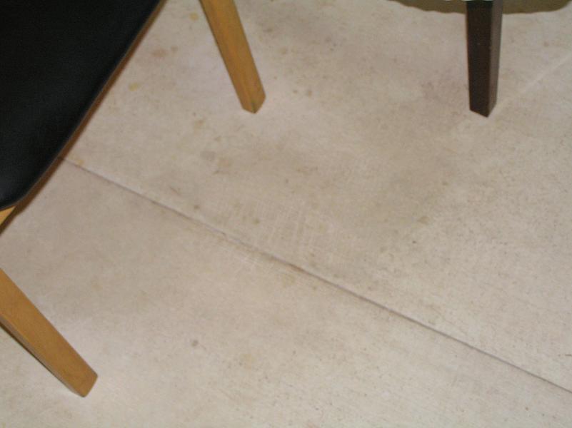

В довесок - фотка магнезитки, по которой елозит 3 года подряд кресло. Куплена в другом месте. Когда ее режешь пилкой - ощущение, как будто пилишь фанеру. Когда пилишь купленное "G" - ощущение, что пилишь хреновый гипсокартон аналогичной толщины.
Так что теперь я немножко начинаю понимать, почему такое неоднозначное мнение о магнезитовой плите. Но замечу напоследок - магнезитовая плита нормального качества - отличный материал. Просто замечательный. Жаль, что случаи, подобные изложенному, подрывают ее статус как хорошего материала.
