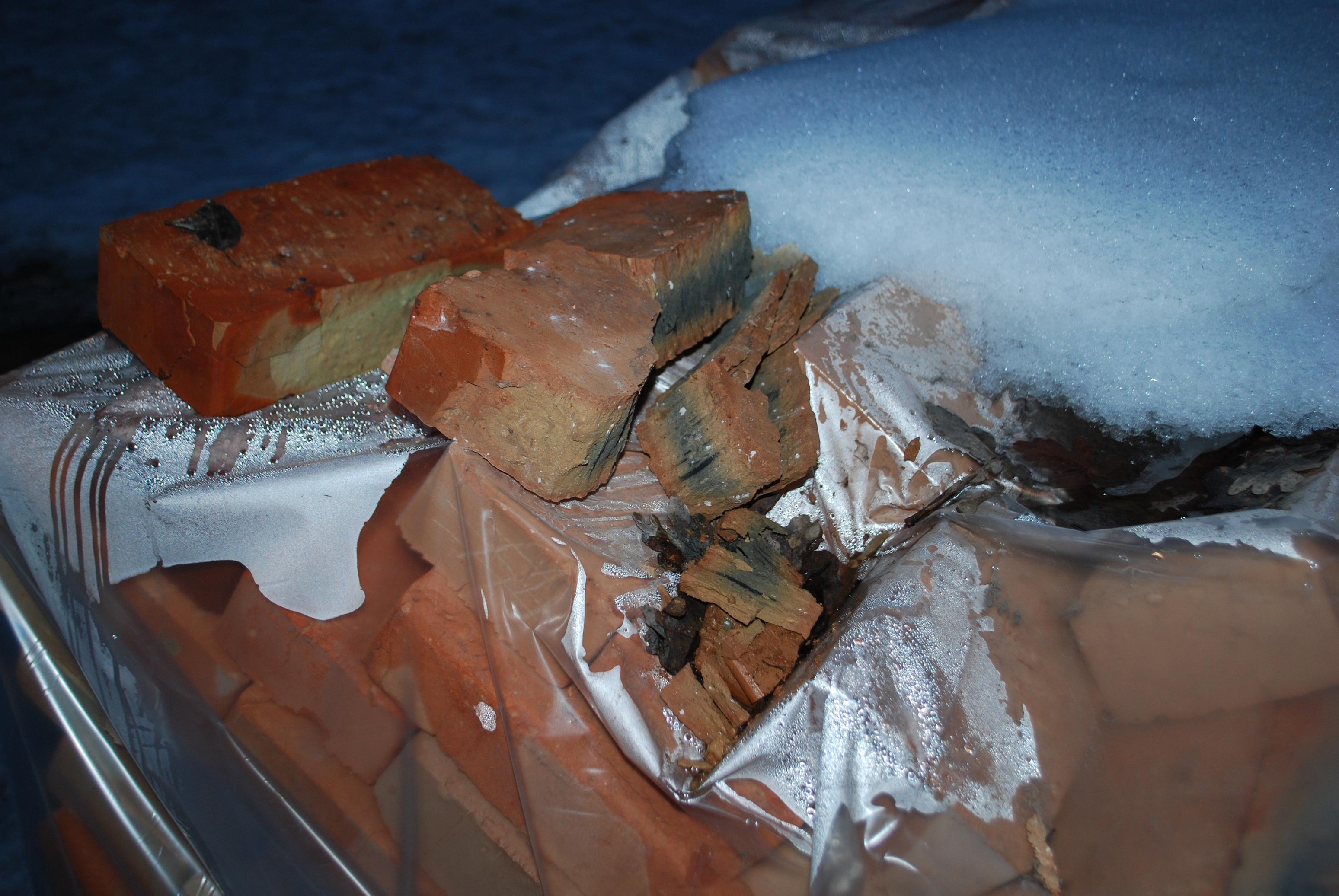

осыпается кирпич
Ser_GM
Мне кажется, что нынче нормального рядового кирпича в Украине просто нет вообще. Оно и понятно, если в полном объеме выполнить всю технологическую цепочку, то себестоимость будет такова, что его никто не будет покупать. Купил осенью кирпич один из самых лучших, естественно, один из самых дорогих из местного разлива. Долго мучился вопросом: укрывать/неукрывать на зиму п/э плёнкой. Наверное, жизненный опыт, принцип "лучше перебз..ть, чем недобз..ть" всё таки взяли верх, в итоге - весь кирпич был запакован. Вот теперь за это и радуюсь.
Вообще ничего не понимаю:( - последняя фотка чётко показывает почернениями в теле кирпича - что кирпич немного "пережжён", почемуже он развалился?
Может есть люди на форуме которые сталкиваються с производством кирпича и могут пролить свет на такие проблемы?

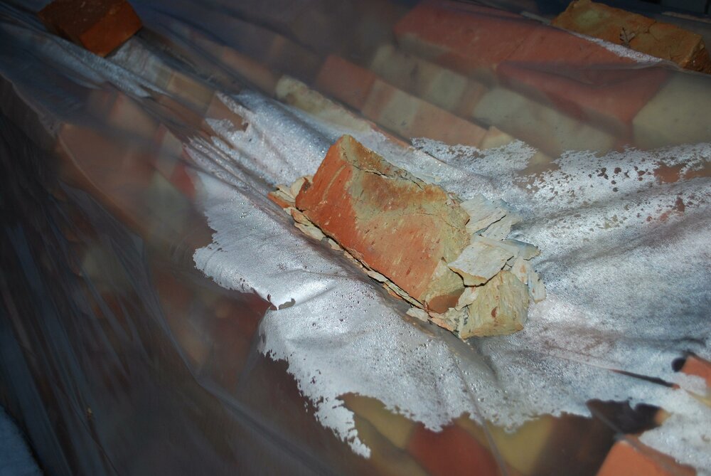

Кладка закончена в августе 2011г. (есть фото где зеленая трава), с учетом затяжной осени высохнуть должно было :) Накрыто пустотками с заделкой всех швов и пустотки сверху накрыты ПЭ пленкой. Да, свесы сильно накрывать не стал, т.к. при дожде это малоэффективно, ввиду забрасывания ветром капель на саму стену + косой дождь.
Наверняка у каждого полно примеров недостроев, или старых брошенных строек, некоторые еще с советских времен. На многих таких стройкак у нас использовался М75, но такого разрушения не наблюдается даже по прошествии 30 лет :( Там вообще ничем не накрыто! Разрушены только несколько верхних рядов. Мало того, предприимчивые люди выкупают такие стройки на разбор, и выковырянный кирпич на УРА по 0,9-1,1грн. уходит застройщикам. Да не на забутовку, а на кап.стены. В доках завода указано - ДСТУ БВ.2.7-61-97 М100, так где моя вина?
Насчет критичности я и не говорил, что дом разваливается, но если ничего не делать, то через пару лет мои 26 плит окажутся внутри дома. Тут вопрос в том, что планировалось ставить крышу и переходить к внутрянке, отмостке, да Бог весть к чему. Теперь же прийдется бросить денюжку и время на ППС и отделку. Хотя я мог делать это уже проживая в доме.

Возможно к таким последствиям приводят не только плохой обжиг но и другие характеристики кирпича которые не влияют на гостовское качество?
Например пористость в следствии более старой технологий и хужей плотности при пресовании. Может на форуме есть технолог который сможет разяснить или причина одна?
В настоящее время, я не вижу иных причин кроме одной недожог. Если производитель будет четко придерживаться всех технологических параметров, то кирпич не сможет стоить меньше 1-1.10 грн. Вот и происходят различные технологические манипуляции. Скоростной обжиг, уменьшением температуры и т.п Как не крути, а в себестоимости энергозатраты составляют по меньшей мере 50 процентов
Проверить на недожог просто. Возьмите кирпич и положите в воду на несколько дней. Если хороший недожог, то через пару дней он после воды рассыпется и без замерзания. У меня такой попался в прошлом году. Слава богу на внутренние стены пошел. А практически любой другой черновой после дождя на таких морозах осыпется. Это неприятно, но ничего страшного нет. По-хорошему надо было перед морозами водоотталкивающей пропиткой пройтись разок-другой.
на последних фото - видно, что в кирпич перезжён (чёрый в нутри), но всёравно развалился, или я ошибаюсь?
Заказные письма с уведомлением ничего не стоят, если завод не ответит и не будет решать проблему, их можно рассылать смело во все инстанции. Для вас это пустяк, а авось что то да и выстрелит.
Черная сердцевина как раз и есть доказательством ускоренного обжига. По понятным причинам внутренние слои нагреваются медленнее, чем внешние. Внешняя часть спеклась тогда как во внутренней части не закончился процесс выгорания углерода, поэтому сердцевина осталась черная. Это явный брак

Провёл проверку своего кирпича в лаборатории, оказалось что с обжигом у него всё нормально (развалился по причине пористости и т.д.). Но проблемой оказалось то, что марку 100 он не держит, плавает от 75 до 85.:shock:
Соответственно я в полной жо...е с этип кирпичём, так как в несущую стену его стрёмно ложить. Говорил с поставщиком, что бы забрал, как бы не против, но на разгрузке/погрузке попадаю я :(. Для конкретных разборок нету времени, желания, и всех необходимых документов :o + кирпич сейчас в цене выше чем в прошлом году = двойное попадалово.
Совет всем покупающим кирпич - храните накладные, сертификаты качества и проверяйте в независимых лабораториях при сомнениях, до покупки, или сразу после неё - будет надёжно и дешевле! Хотя у нас никаких гарантий нет, вот думаю как бы шило на мыло не поменять.
