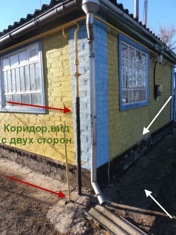

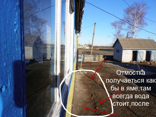

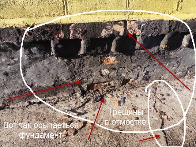

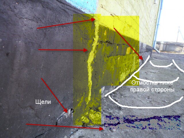

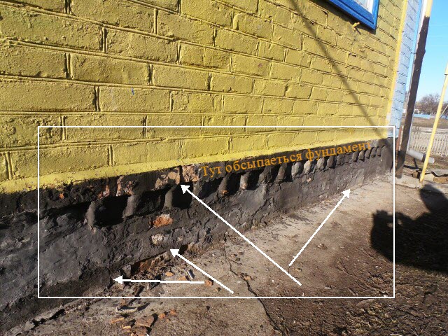

Буду спрашивать у вас советы.Первый совет:есть в пол кирпича пристроенная веранда к дому,там большие окна и наверное слабый фундамент.Так как со временем начали стены трескаться..
Кирпичный цоколь облущиветься,то есть кирпич слоями,частьями отпадает,проблема,если я праивльно понимаю.что вода с отмостки впитывается под фундамент,потому что отмостка получилась как бы ниже чем дальше рядом грунт.
Дайте совет,как правильно сделать что бы прекратить отслаивания кирпича,и как и чем красиво обштукатурить,и укрепить тот кирпич в цоколе что там есть?
И еще:дайте совет где тут на фроуме,можно спросить совета,как укрепить фундамент,и прекратить развития трещин в кирпичной веранде.
Спасибо!

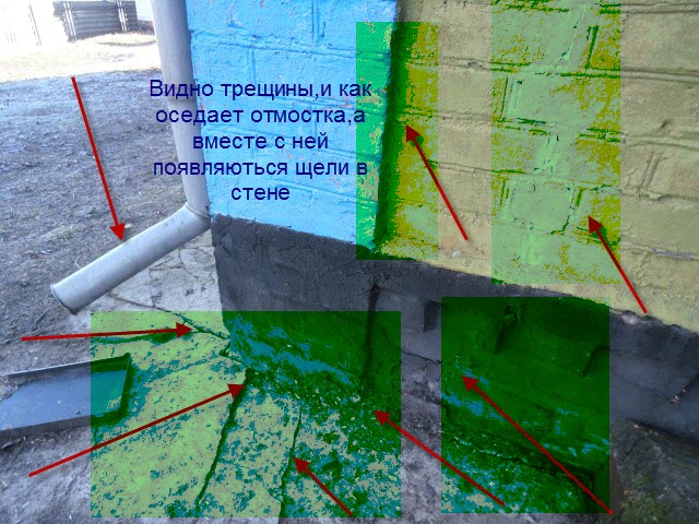

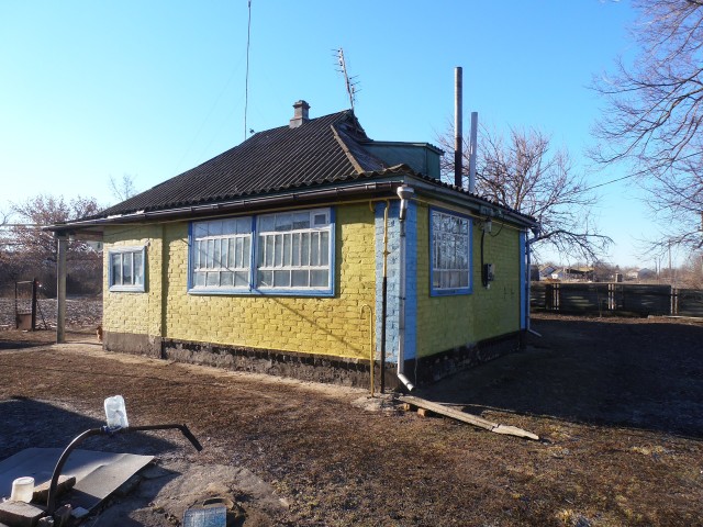

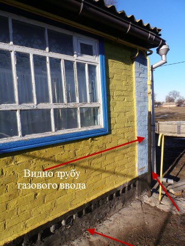

Вот фото.
Подскажите как лучше и правильно все сделать,чтобы остановить проседании,трещины,и разрушения фундамента.
Спасибо!
Основная проблема ваша не в "слабости" фундамента,а в том,что под него постоянно затекает вода,грунт под ним намокает и проседает.Поэтому первым делом вам нужно сделать новую бетонную отмостку шириной 70-80см и толщиной 8-5см с уклоном от дома,можно прямо поверх старой,но чтобы она везде была выше уровня земли.
Ну,а затем,когда ситуация стабилизируется можно и цоколь подшаманить... набить мет.сетку и то ли обложить его чем-то,типа плитки,песчаника на клей,либо просто поштукатурить(типа "шубы)...вариантов много,смотрите по финансам...
А трещины в стенах желательно немного расшить и тоже заштукатурить, лучше тем же клеем с добавлением подходящего по цвету красителя.

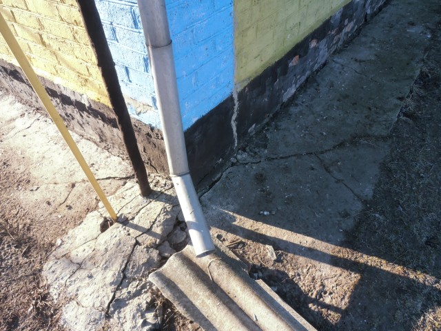

Спасибо!Я понял.Это в принципе я и сделаю.Только вопрос,как на отмостку залить новый сверху,что бы она не отслаивалась потом верхняя от нижней?!

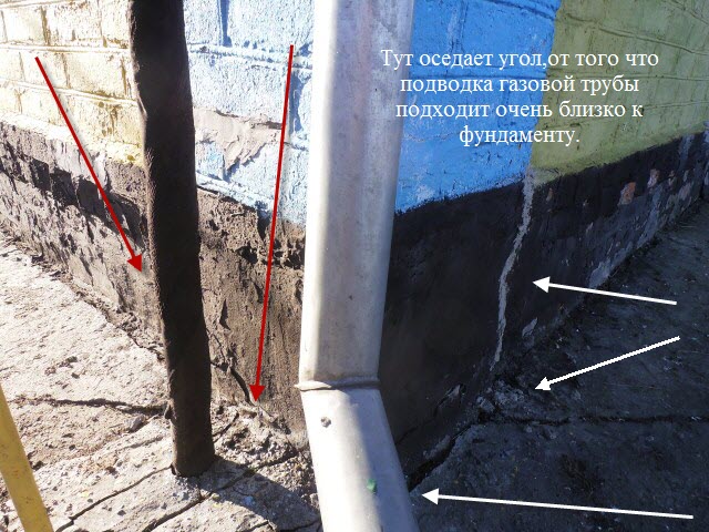

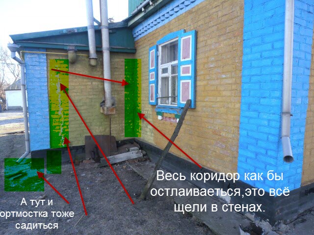

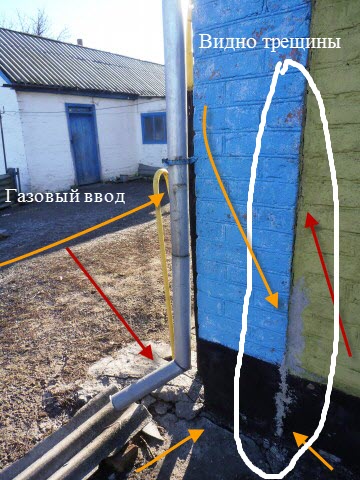

Но меня смущает что угол проседает,и из-за этого трещины по стенах идут.Может нужно как-то подрываться(там где подходит газовая труба-ввод)и усиливать фундамент того угла,ведь и с другой стороны стены,тоже трещины пошли.Хотя ну очень не хочется подрываться под фундамент,боязно,что бы не рухнуло все...Как определить это и где нужно усиливать?
Что посоветуете?
Нужно просто очистить старую отмостку от мусора,моха и пр.,можно перед заливкой пройтись БЕТОНКОНТАКТОМ...
А углы лучше не трогать,я думаю,если вода не будет под них проникать,то усадка прекратится.
И даже в том месте где близко труба газовая и трескается цемент там,тоже лучше не трогать ничего?

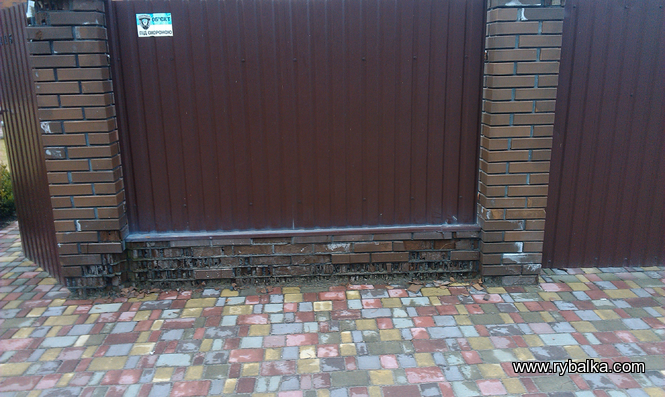

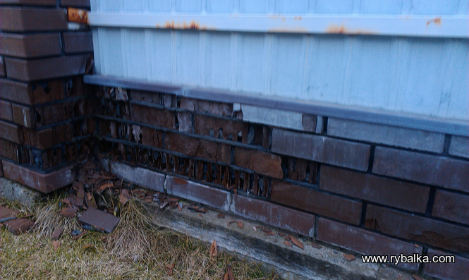

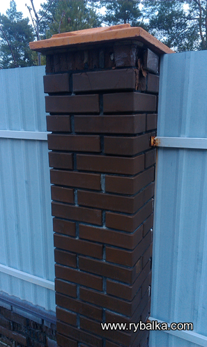

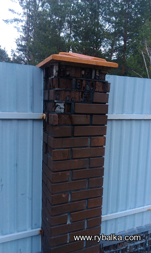

Уважаемые строимдомовцы!!! Построил забор. После первой зимы посыпалось несколько кирпичей, я даже не обратил внимания. После второй зимы посыпалось больше. И так на протяжении 9лет, после каждой зимы все больше и больше. Посоветуйте пожалуйста, можно с этим что-то сделать (отремонтировать или...) или проще сломать и построить новый?
А там уж нечего ремонтировать...причина скорее всего в том,что это пустотелый кирпич, в пустоты попадала вода.замерзала и так неоднократно...вот кирпич и посыпался,хотя в моей практике были случаи,когда белоцерковский кирпич,простояв пару-тройку зим безукоризнено,на весну вдруг также посыпался...:(
Да, кирпич пустотелый, клинкерный. СБК ИЛИ БСК НЕПОМНЮ НАЗВАНИЕ.
кирпич сбк- не клинкер.на крышках нет капельника.морозостойкость кирпича слабая.

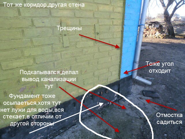

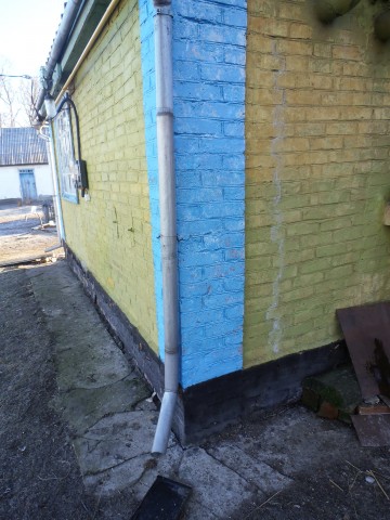

lastandr Я понял,что лучше этот угол не трогать,но опять же,с одной стороны стены да,там вода стоит и впитывается под отмостку и фундамент разрушает,но а как понять что вторая стена коридора и угол тоже отходят.Я вот фото показываю.
Может там все-таки нужно укреплять угол,ведь вода то на той стороне на отмостке не скапливается?
з.ы.И еще,чисто с любопытства спрашиваю,почему вы считаете что тот угол с возле ввода газовой трубы лучше не трогать?
