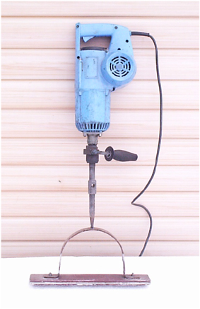

Владимир В. Опубліковано: 10 березня 2012 Поділитись Опубліковано: 10 березня 2012 Есть необходимость в небольшом, если так можна сказать почти бытовом, бетонном вибраторе! Можно "приспособить" и перфоратор в режиме "молоток".... Поставить пружину в разрез: шток - площадка или попроще : 2 Посилання на коментар Поділитися на інших сайтах More sharing options...

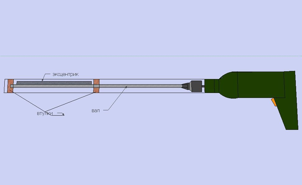

aleeck Опубліковано: 10 березня 2012 Поділитись Опубліковано: 10 березня 2012 тоже ходил вокруг этой темы пока не узнал что булава стоит 250гр. если бы была территория для зимних вечеров (мастерская)сделал бы точно, только вот не хватит вам мощности движки от стиралки там до 300Вт даже самый маленький китаеза от кило. мой план был такой труба пластиковая-водопроводная внутри вал на втулках с эксцентриком герметично и несгибаемо Посилання на коментар Поділитися на інших сайтах More sharing options...
aleeck Опубліковано: 10 березня 2012 Поділитись Опубліковано: 10 березня 2012 и рисуночек нашелся 1 Посилання на коментар Поділитися на інших сайтах More sharing options...

aleeck Опубліковано: 10 березня 2012 Поділитись Опубліковано: 10 березня 2012 никаких гибких валов и все живы Посилання на коментар Поділитися на інших сайтах More sharing options...
