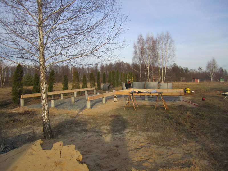

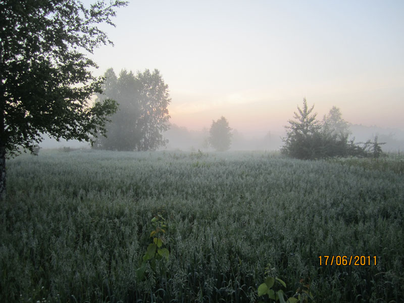

Ранкове фото ділянки ще не тронутої буд інструментом. Тільки молодий овес для знайомої козочки)))

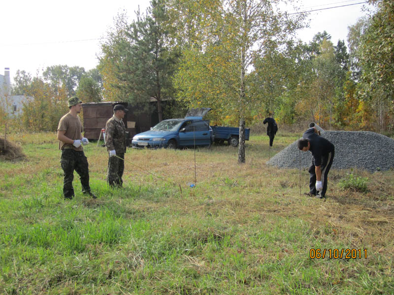

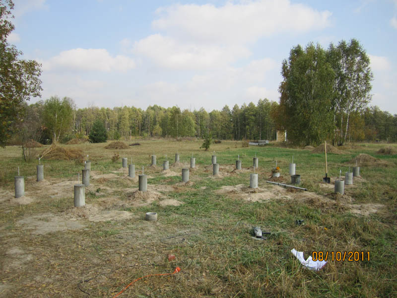

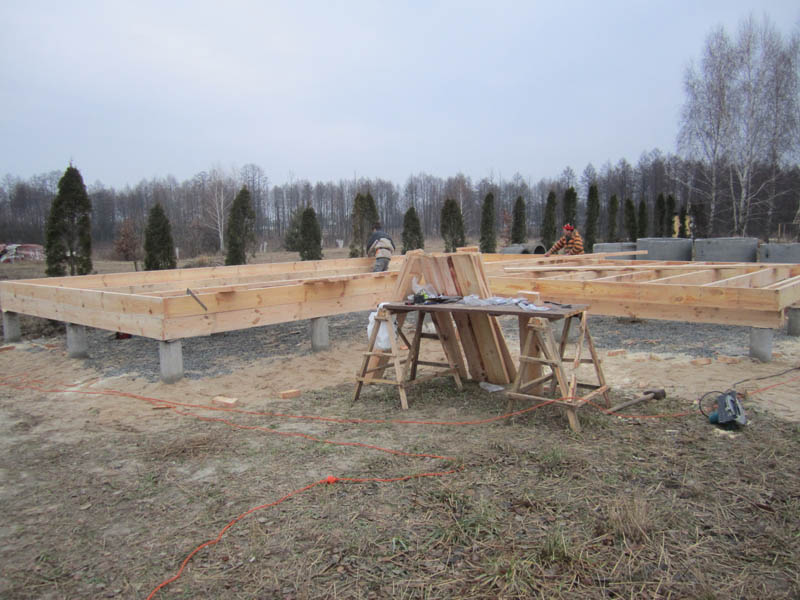

Отож фундамент - стовпчатий. Бурили і розширювали основу. Заливали по рівень землі, далі установлювали незємну опалубку з азбестоцементних труб.
Розмітка
Буріння
Тут всі зайняті паралельними процесами
От і результат - готовий фундамент

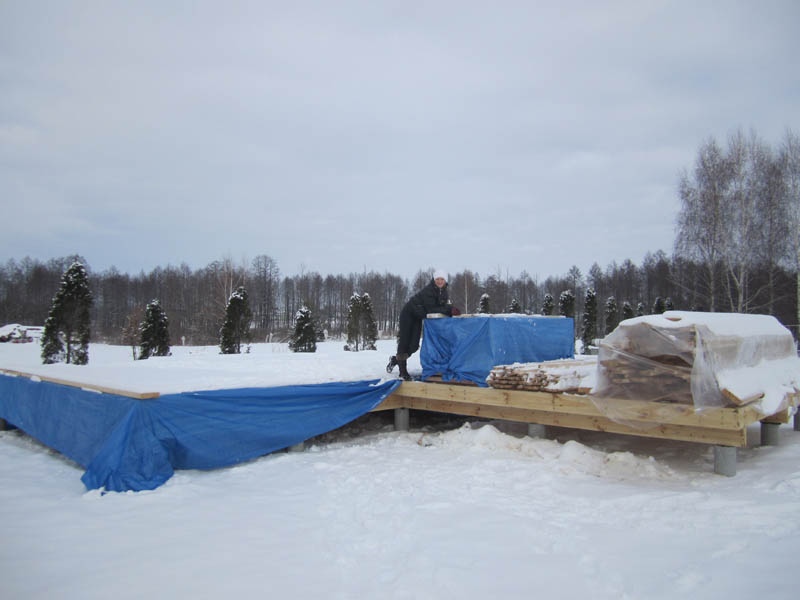

Була думка за таку гарну зиму якою вона починалась вигнати каркас до весни.
1 січня - погода супер - свято на будівництві.

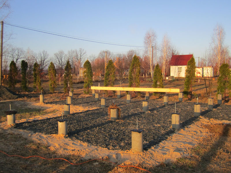

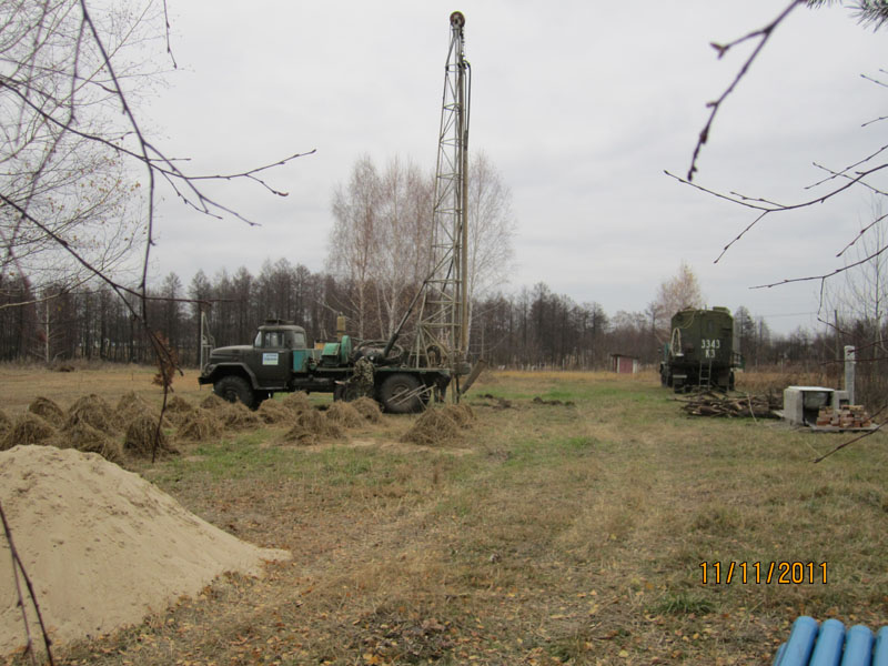

Викопали приямок для скважини, тим грунтом підрівняли площу під будинком, просипали щебнем.
Далі ростверк, і перекриття.
Та зима все таки почалась і зупинила нас до весни на етапі основи перекритої ОСБ
На матеріали фундаменту потрачено приблизно 3 тис грн. Виконання 3 дні з сімєю.

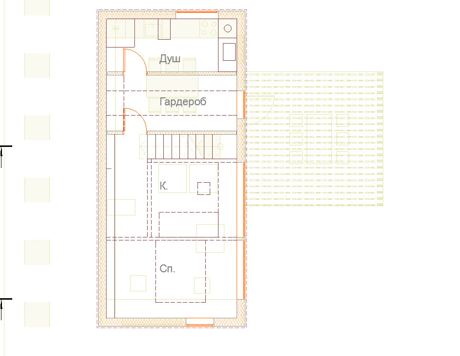

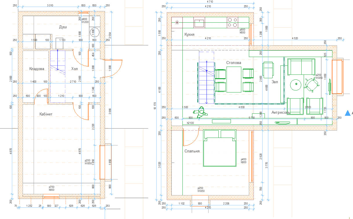

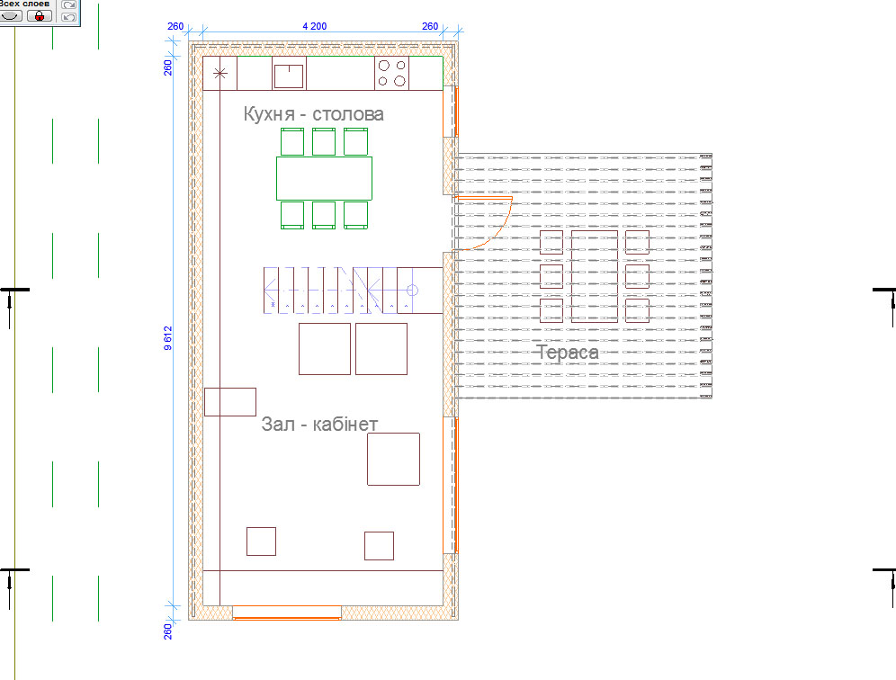

На тепер плани будинку виглядають так
[ATTACH]171248[/ATTACH]
А внутрішній основний обєм подібно
[ATTACH]171249[/ATTACH]
Оригінальний будинок :good::good::good:
Тільки план з картинкою трохи нестикується:(
WC тільки на другому поверсі??? До другого можна і недобігти:D

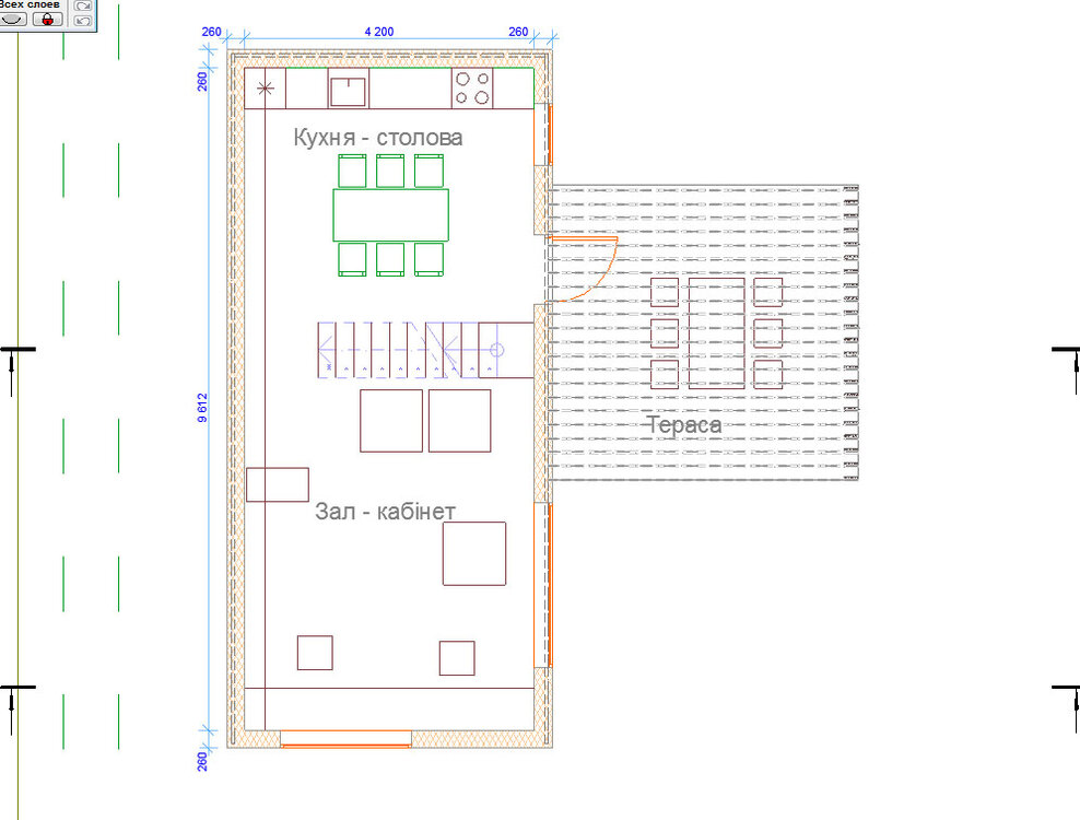

В чем сделан проэкт? , можно мне 3d файлик ......хочу повертеть........
если можно то почта в личке :)
Давайте более подробные описания строительства и фото............ общие виды хорошо но конструктив ЛУЧШЕ ))))))))
Проект робиться в Архікад15. Файл вишлю, тільки щось пошти Вашої не знайшов.

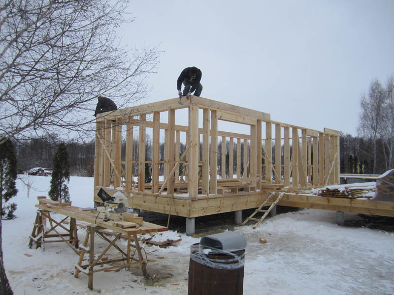

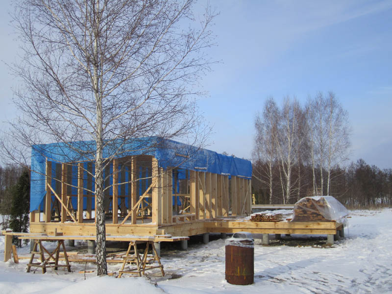

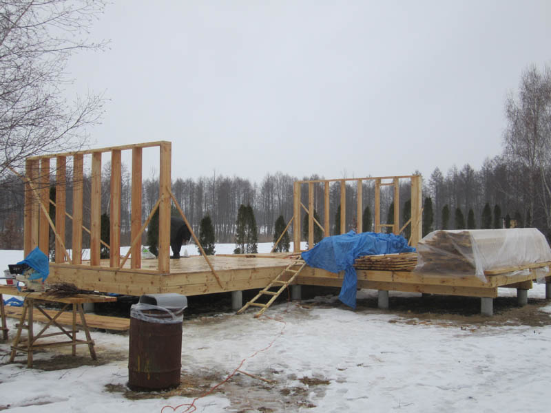

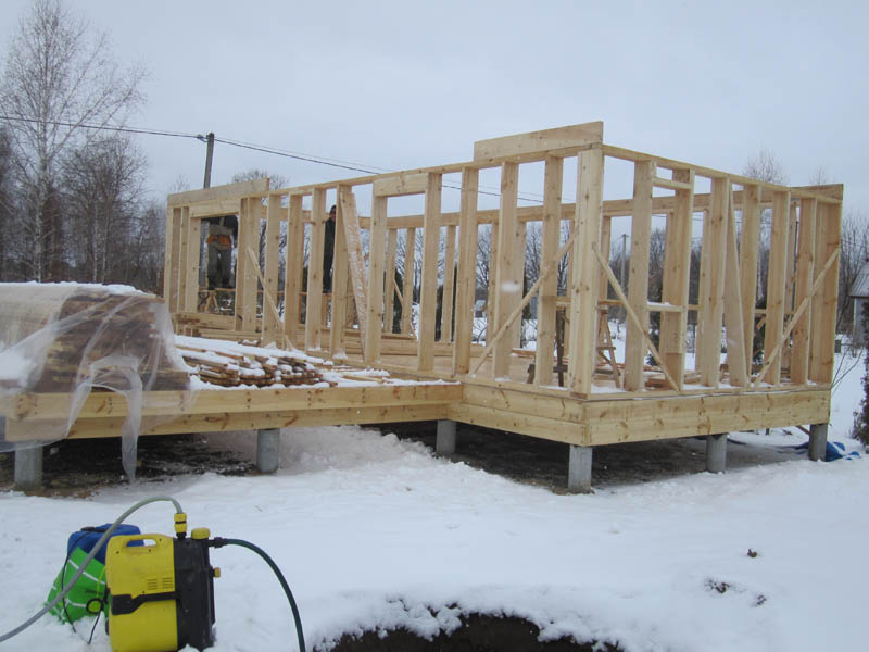

З першим днем весни ми продовжили практичну роботу над будинком. Морози дали змогу перепланувати і 10 раз передумати сам проект).
В основі всього конструктиву було вибрано зимовий свіжий ліс 200х50х4500.
З нього і всі горизонтальні і вертикальні конструкції. Може за надто потужно, але було зроблено такий вибір, щоб дати утеплення по всьому периметру товщиною 200.
Сам пиріг стіни буде слідуючий зсередини назовні
- внутр. облиць ( ГКЛ, або вагонка або ...)
- пароізоляція
- теплоізоляція товщиною 200
- супердифузійна мембрана
- вент зазор
- плити ОСБ 10
- фальцеві касети з фарбовані оцинковки.
Таким чином буде влаштована і покрівля.
Перші стіни - радісне відчуття).
