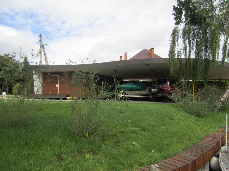

В будинок ми вже переїхали, на перший рівень, зимувати будемо тут.

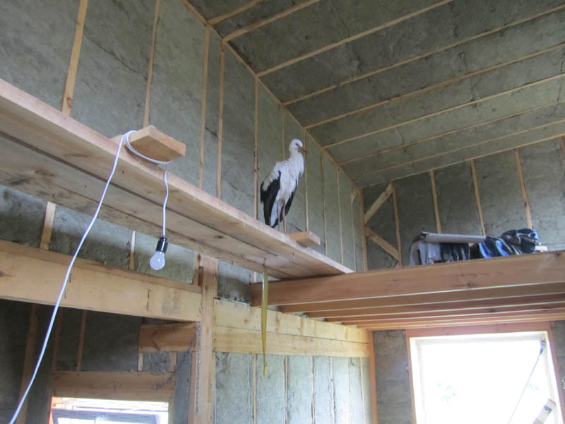

Літом нас відвідав лелека і випробував літати на третьому поверсі)

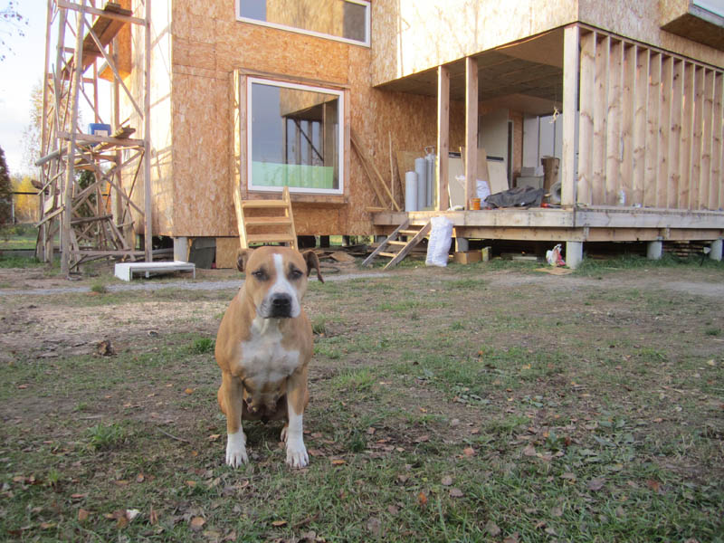

А це наша начальниця охорони Софія (вона же Соня))

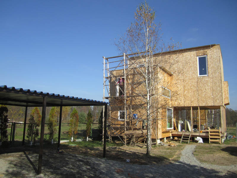

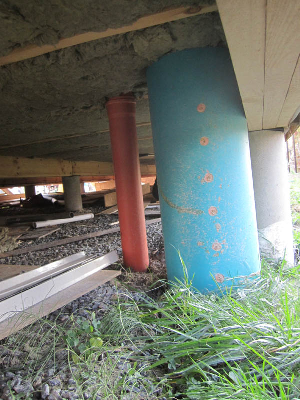

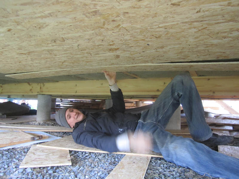

Обшивка фасаду почата - але через організаційні питання поки що в стадії паузи. Знизу будинку підшили ОСБ. Огорожу виконали, ворота зварили, автоматику змонтували.
так виглядає захід і вихід комунікацій в будинок

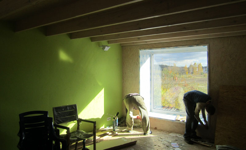

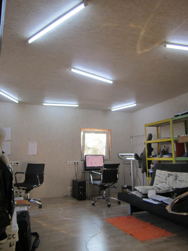

Зараз продовжується ведуться внутрішні роботи. Стіни вже зашиті ОСБ пофарбовані, монтуєм люстри, розетки, підвіконники ....

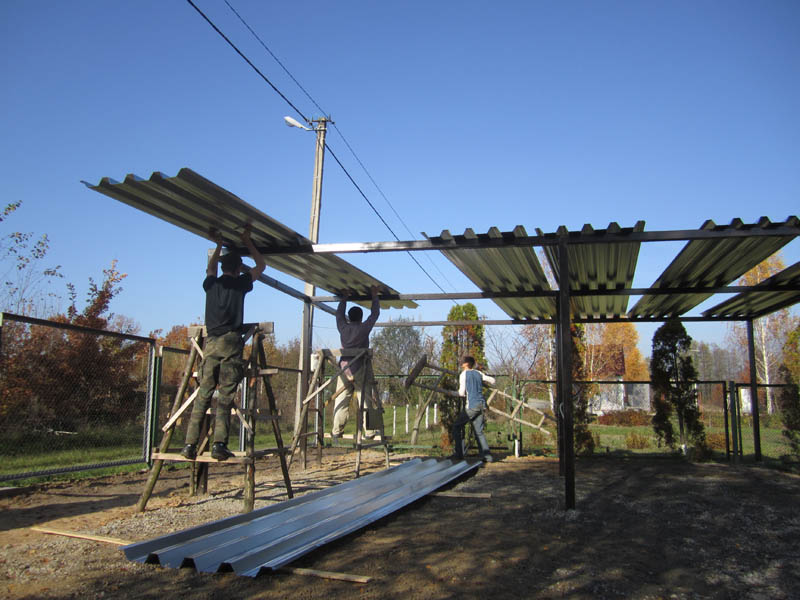

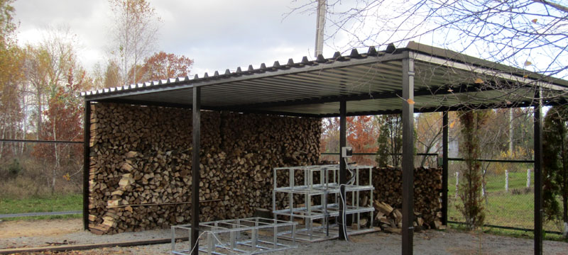

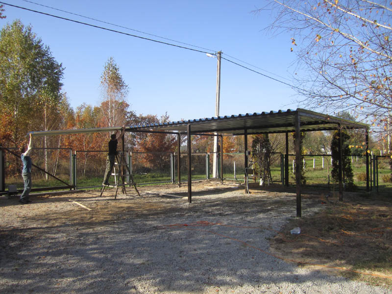

Сьогодні закінчили навіс, накривши його профнастилом.
Риштування зараз відіграють роль класного балкона
так в основній масі пофарбоване ОСБ зсередини - вибілене фарбою рафалін акрил ремерс.
ззовні поки що лише ця сторона
Так и останется в интерьере?

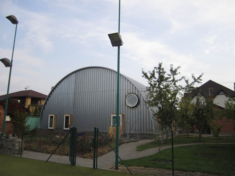

Критий корт
ландшафт, берегова лінія, навіс.
Винний магазин
Так в основній масі, а також певні площини будуть фарбовані у більш веселіші кольори салатовий наприклад

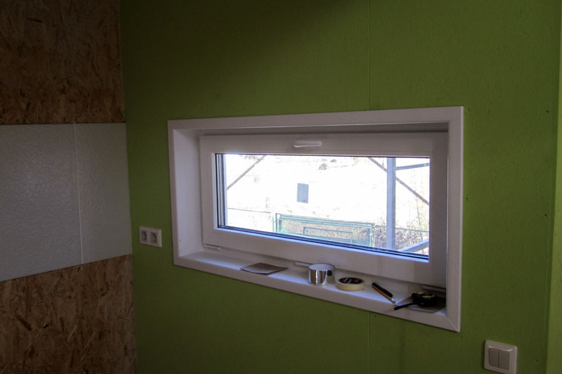

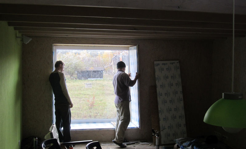

Так вирішується питання откосів - підвіконниками

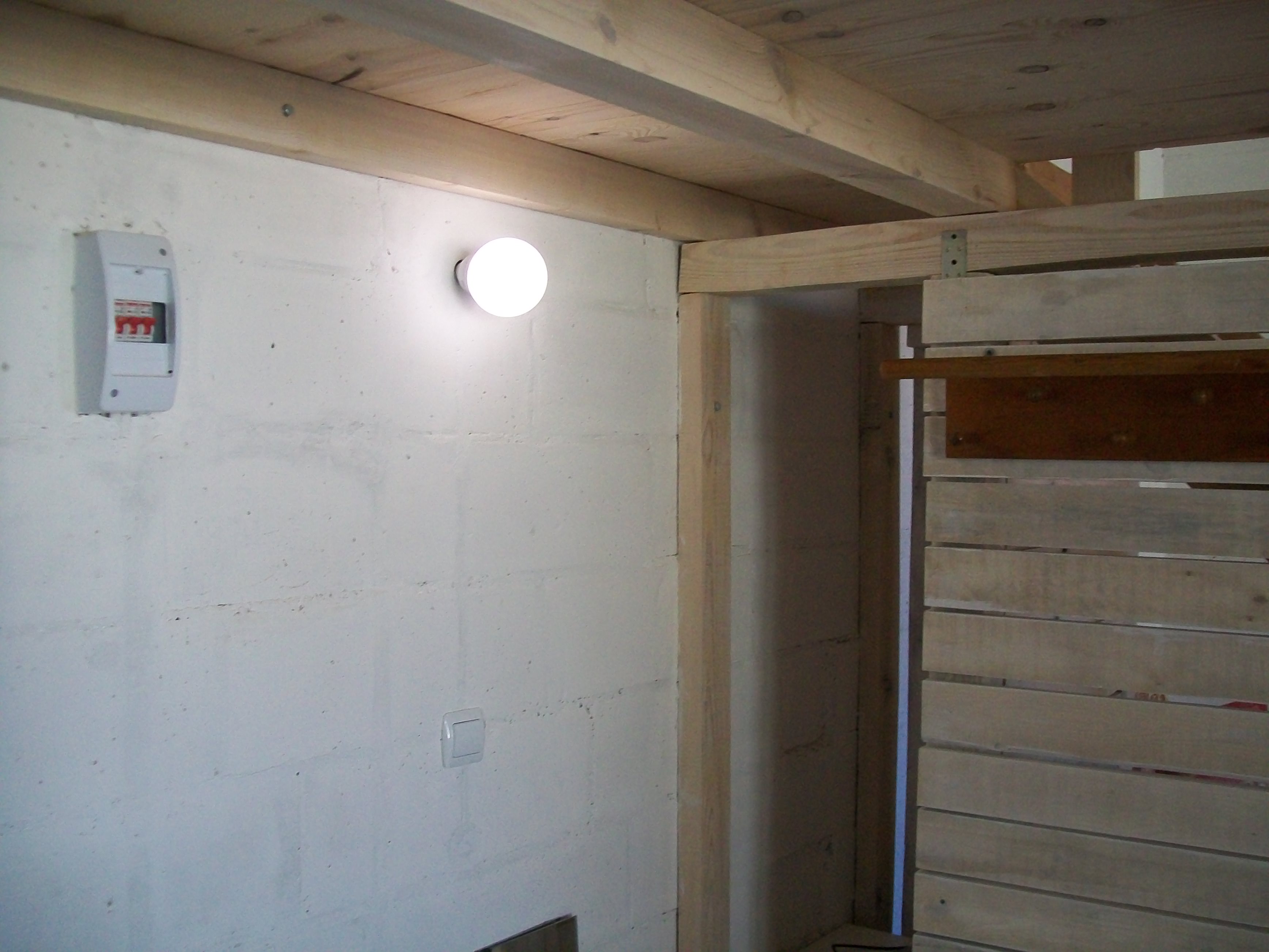

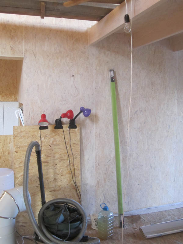

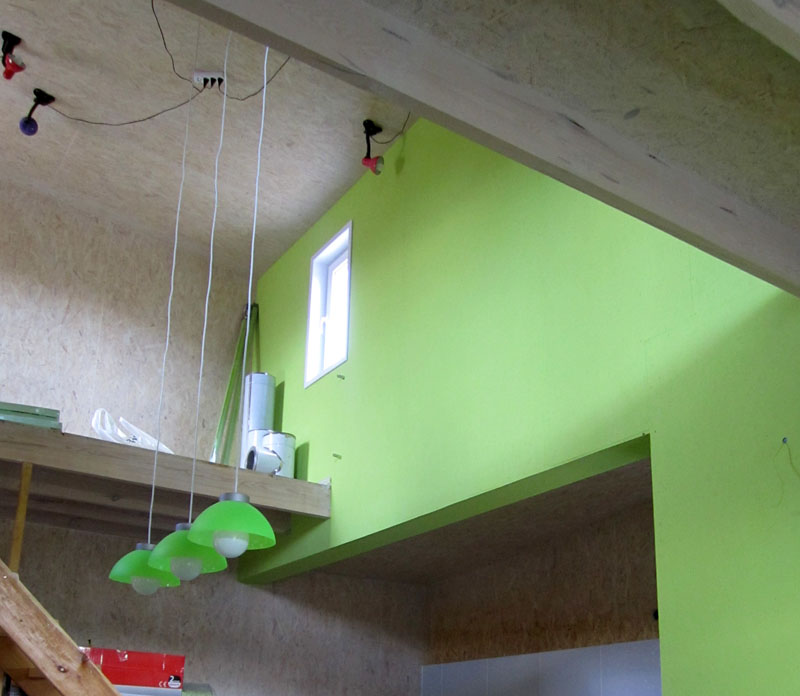

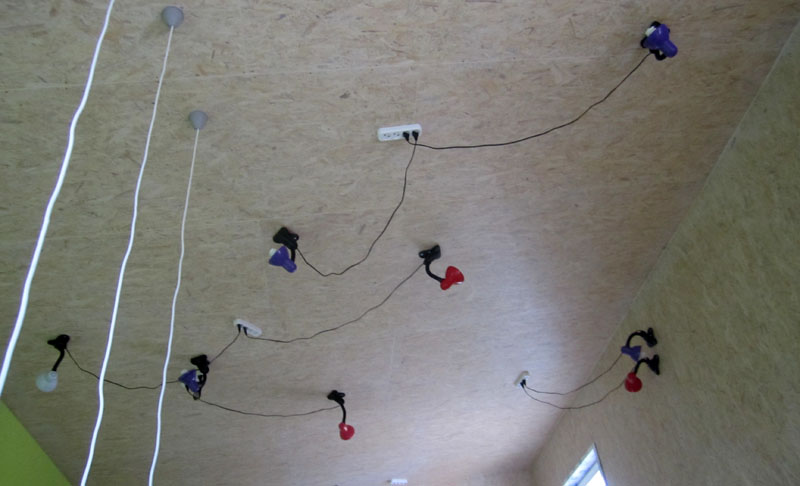

Центральне освітлення і люстри)
Прикольно с настольными лампами.
Вот как у меня:
Так, цікаво - картина доповнює стилістику

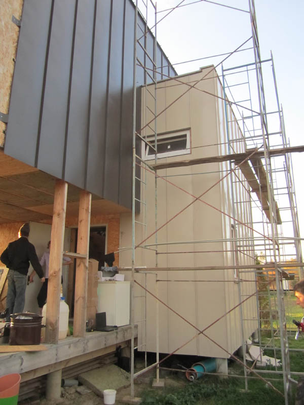

Продовжуєм зашивку фасада

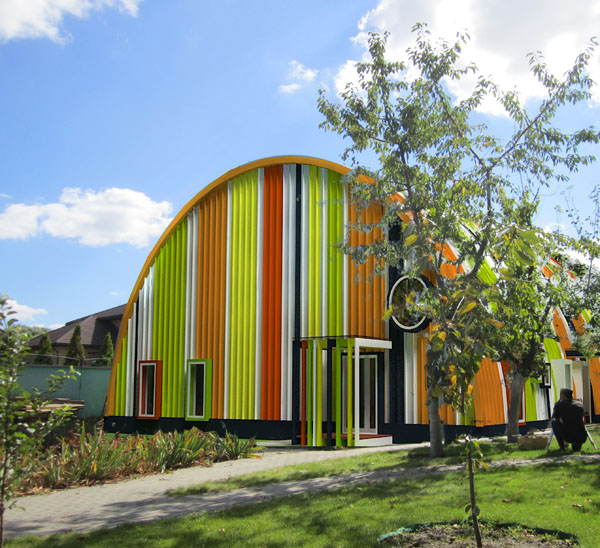

tar-as, А не подскажите, что это за фальц такой на фасаде??? Очень интересно ...
Буду очень благодарен за ссылочку ))))
Метал оцинковка фарбована Рукі, штрипсована по 625мм заказана пропущена через фальцепрокатний станок "Schlebach" знайомих.pokrivdim.prom.ua/
Зажимаєм своїми зробленими інструментами.
