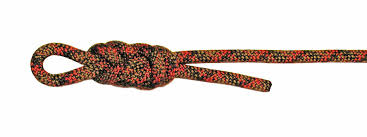

Сьогодні виконав таке кріплення і замонтував другий хід на 3 рівень, щоб тримати спортивну форму.
  • Лайк 10
У вас получается ограждения на 3 уровне нет?
Ви праві, на даний момент огородження немає. Воно буде повязане зі сходами стилістично, а які вони будуть ще не визначився остаточно.
І вузлик не фіншуйний може розвязатись:D
А так все дуже гарно:rolleyes:
вузлик живий :) - похоже росте в меншу сторону від навантаження.
так що треба буде погуглити з вузлами.
Да, мне узел тоже бросился в глаза. Развяжется 100% надо или клеить его или нормальный узел завязать.
мне нравится, как на толстых веревках выглядят правильные узлы. Проводник восьмерка, например, или просто проводник. Только, боюсь, что теперь длинны не хватит на хороший узел.

тут много вариантов :)

Дякую,супер! уже ситуацію виправив - вузол провідник. Довжини вистачило, правда прийшлось по довжині розвязати вузли - і тепер для ніг такої опори не буде(, зато для рук краще тренування.))
