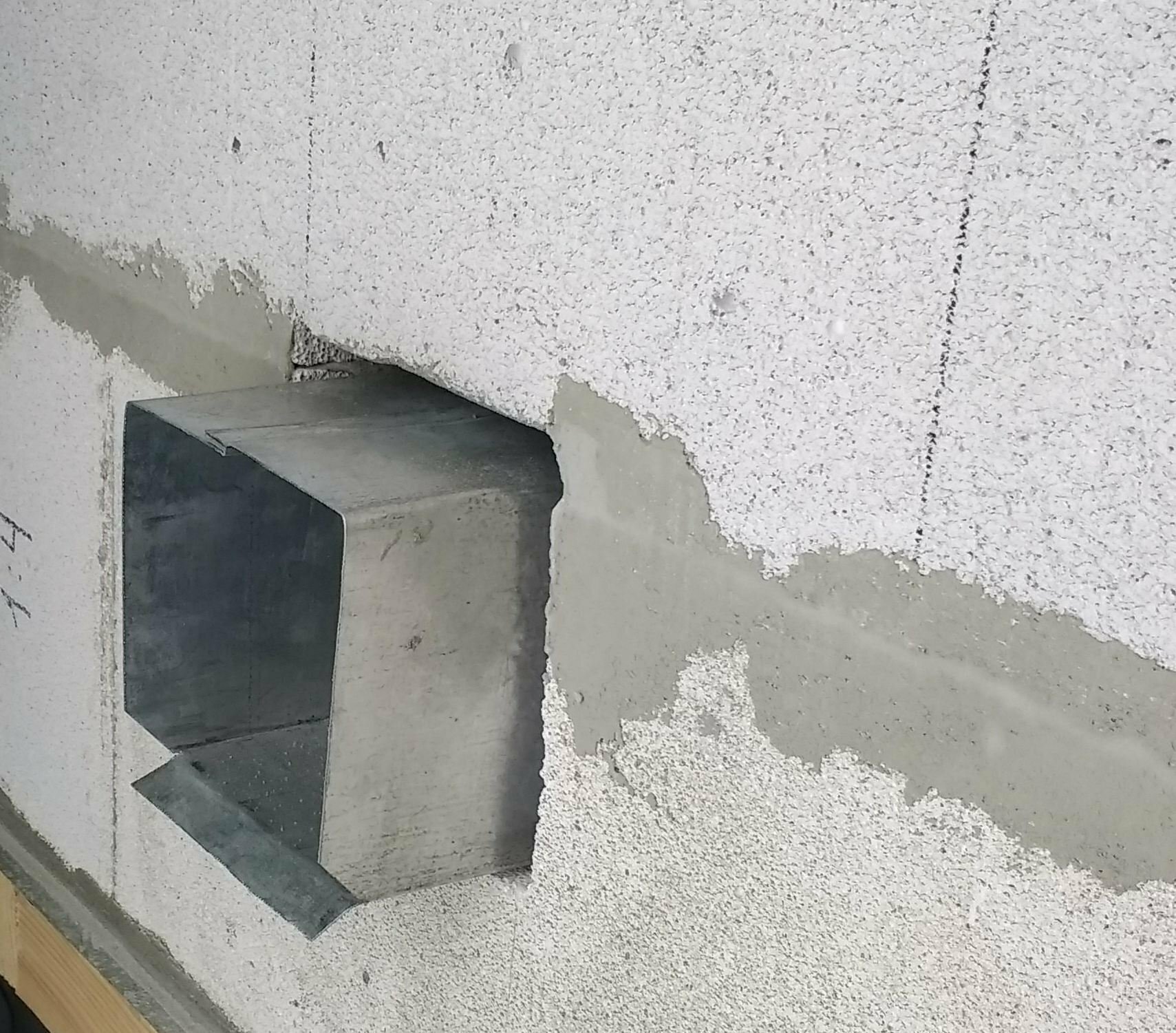

beijo Опубліковано: 23 червня 2021 Поділитись Опубліковано: 23 червня 2021 [QUOTE=beijo;5320176]Верно ли я понял как мне делать: 1. стелю на перекритие ЭППС (5см) 2. стяжка с уклоном в сторону "языка" из оцинковки и + воронка с подключением в водосточную трубу 3. далее после фасада обмазочная гидроизоляция и поверх плитка 4. потом хочу еще утеплить изнутри Спасибо[/QUOTE] Здравствуйте, опять) Хочу еще посоветоваться, сейчас постелил ЭППС (5см), дальше стяжка. Так вот какую делать стяжку(с армированием сеткой 100х100х3) - цементно-песчаную или бетонную(М200)? Расчетная толщина при уклоне 1см/м, в найтоньшем месте - 6-6,5см. Вопрос в материалах не стоит(осталось всё с других работ, и плюс небольшая площадь - всего 4,8м2). [COLOR="Black"]Далее по плану -> гидроизоляция -> электрический подогрев(чтоб зимой не чистить от снега, открытый балкон)-> керамогранит или плитка[/COLOR] Посилання на коментар Поділитися на інших сайтах More sharing options...
Vet75 Опубліковано: 2 вересня 2021 Поділитись Опубліковано: 2 вересня 2021 Привіт, підскажіть чим правильно загерметизувати отвір між воронкою і стіною? Посилання на коментар Поділитися на інших сайтах More sharing options...
Propeller Опубліковано: 6 вересня 2021 Поділитись Опубліковано: 6 вересня 2021 Сначала ввести туда жгут из вспененного полиэтилена, диаметр которого больше ширины зазора и полиуретановый герметик. Потом замастичить и если нужна дальнейшая отделка посыпать песком. 1 Посилання на коментар Поділитися на інших сайтах More sharing options...
