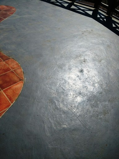

Для увеличения сушащего эффекта затемнили серый ПУ-500. Чтобы поверхность лучше грелась.
На фото июнь этого года.
Вот такой цвет.

Неровность поверхности еще та. Похуже моей :). У меня на швах и на заплатках видно и пара-тройка пузырей
Я знал, что Вы это заметите. Блеск это подчеркивает. Хозяйка хотела сэкономить на ручной шлифовке. Поэтому только прошлись по поверхности наждаком.
Там потом были нанесен микс из коричнево-бежево-серых флоков.
Он визуально съел все эти неровности.
Даже нанесение лака потом не подчеркнуло "бугристость" поверхности.

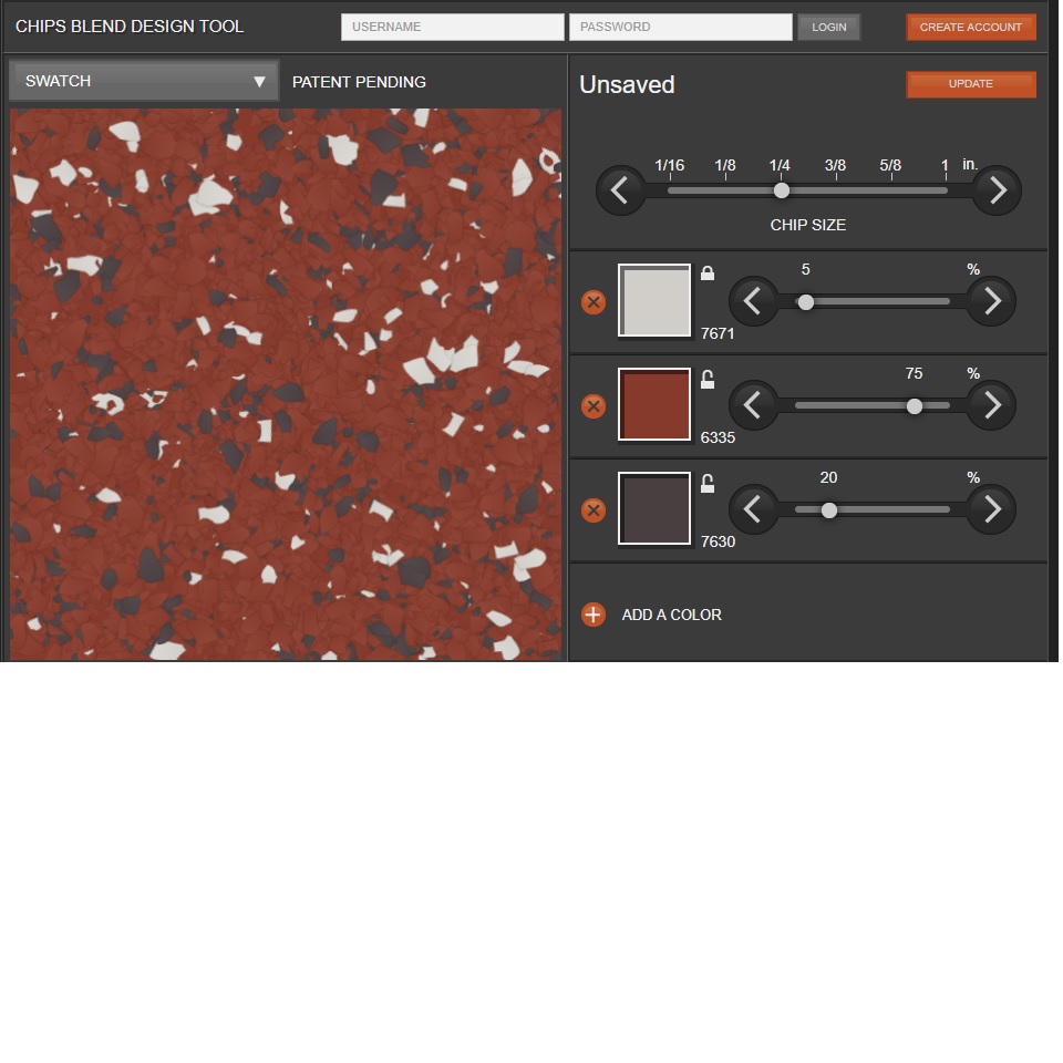

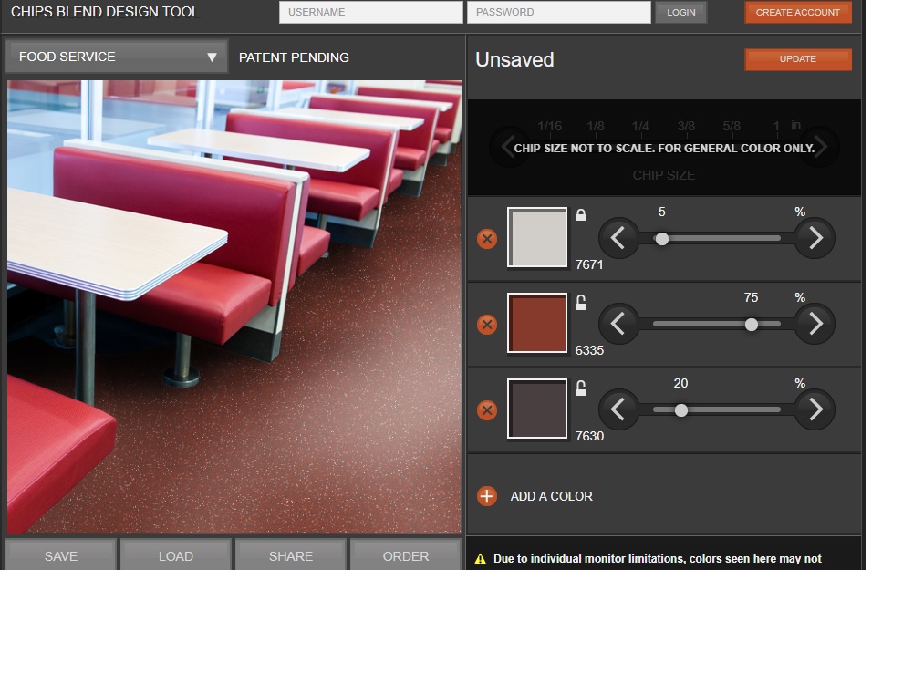

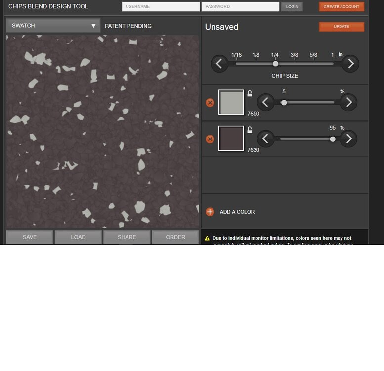

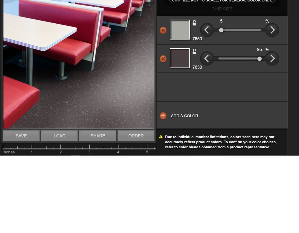

Не нужно Вам колеровать подложку.
Вот вариант 3 цветов флоков. Один из них светло серый (как ПУ500).
