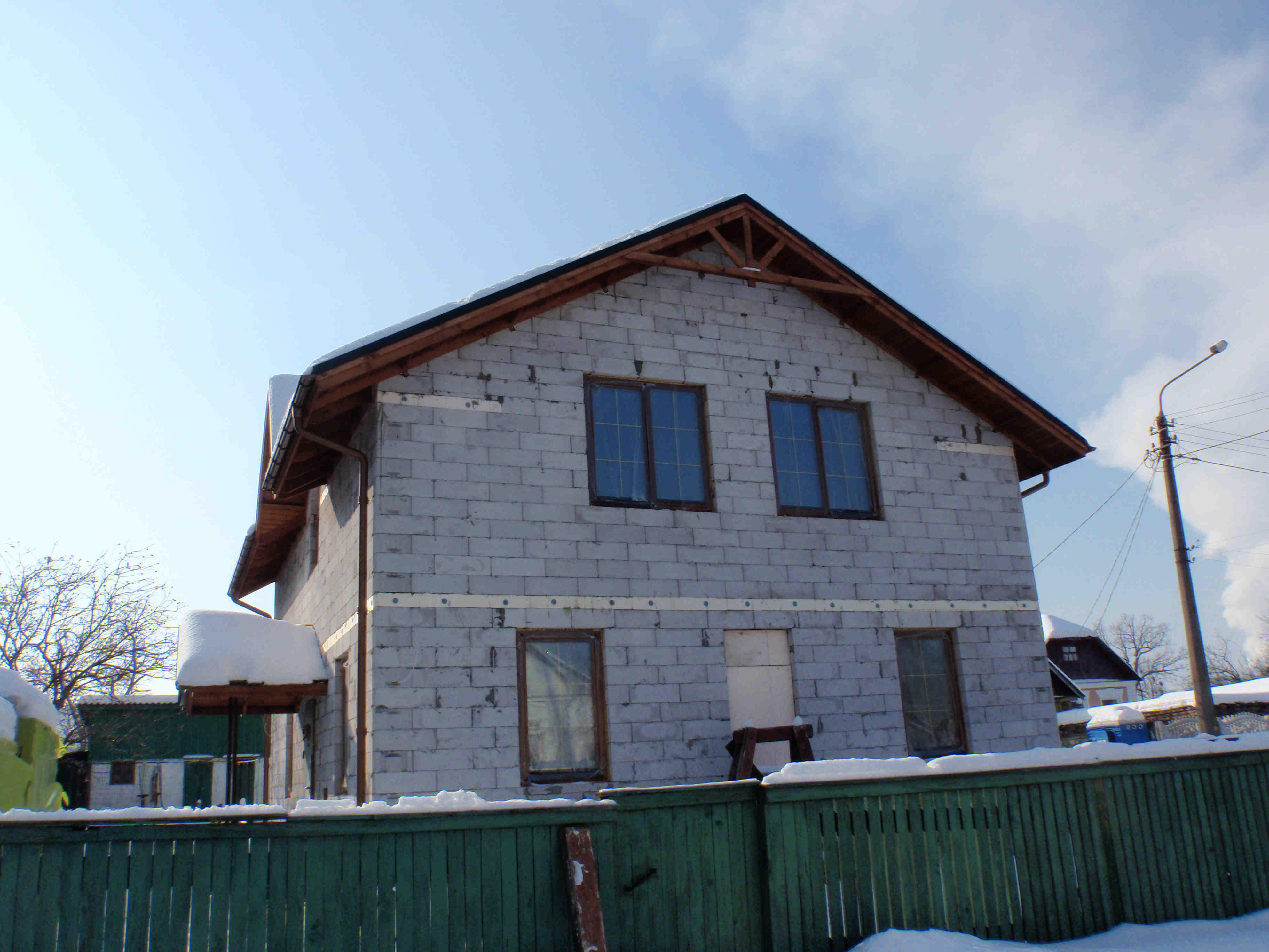

Slavna Опубліковано: 8 травня 2013 Поділитись Опубліковано: 8 травня 2013 Вчера закончила работы по фасаду бригада от Павла ( Rimotit). Ребята выполнили все работы по утеплению фасада за 3 недели, благо погода не подвела. Работали быстро и хорошо. Осталась довольна результатом полностью. Работало 3 человека - бригадир Дима, а с ним Юра и Ваня. Никогда не возникало никаких недоразумений, все было отлично. Самое удивительное, что результат понравился всем (особенно цвет дома) :D. Вчера оплатила все работы, при том расставалсь с деньгами с легким сердцем, ребята реально заработали эти деньги. Паша, спасибо огромное тебе и Диме, что ездили со мной и за камнем и помагали советами, ну и отдельная благодарность бригаде мастеров. 2 Посилання на коментар Поділитися на інших сайтах More sharing options...
Alexland Опубліковано: 8 травня 2013 Поділитись Опубліковано: 8 травня 2013 А фото красивого финала возможно "в студию", особенно там, где камнем облицовано? Посилання на коментар Поділитися на інших сайтах More sharing options...
Slavna Опубліковано: 9 травня 2013 Поділитись Опубліковано: 9 травня 2013 Конечно возможно, покажу изначальный вариант и во всей красе, сразу после праздников, сейчас уезжаю на огородно-полевые работы Посилання на коментар Поділитися на інших сайтах More sharing options...

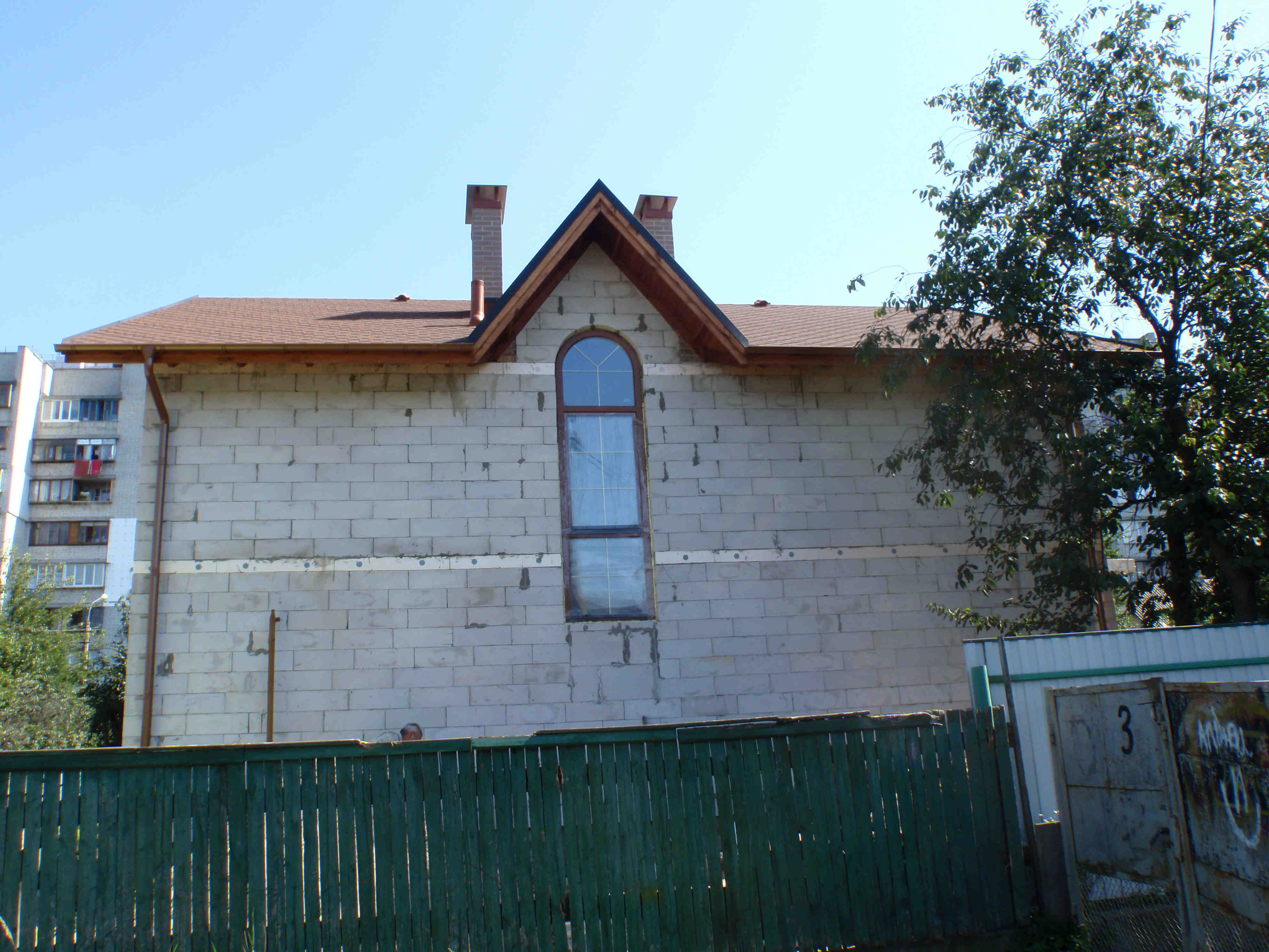

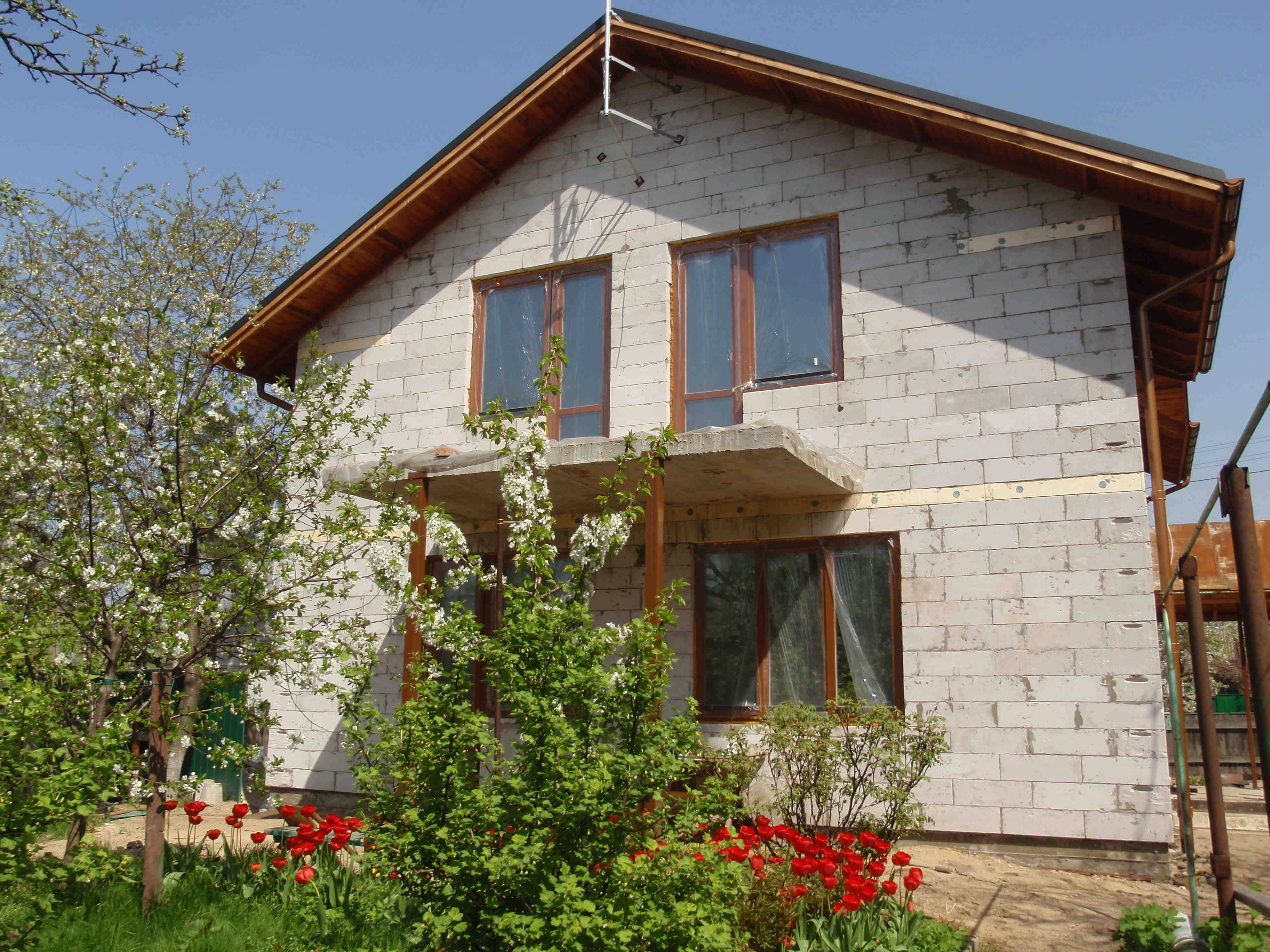

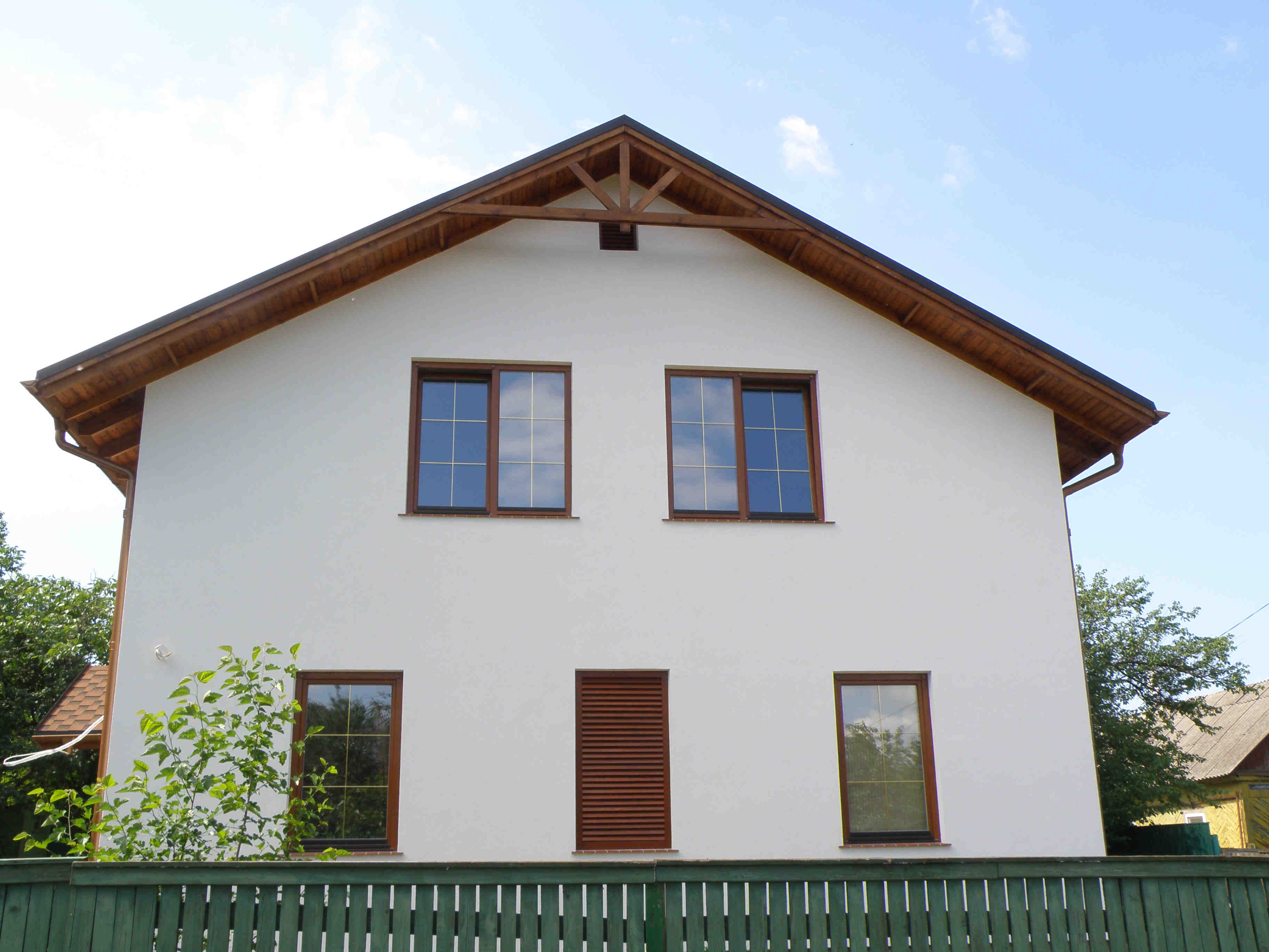

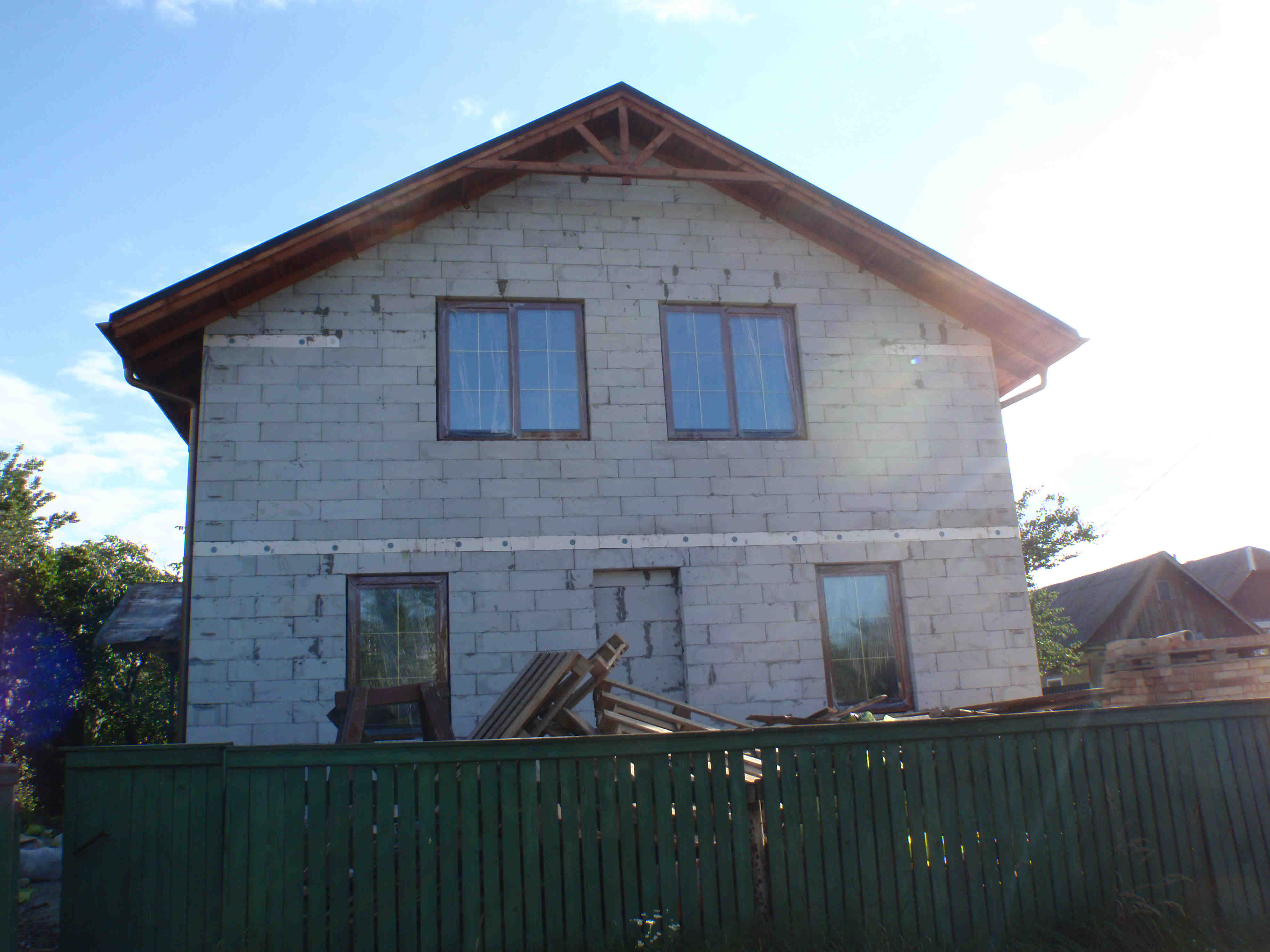

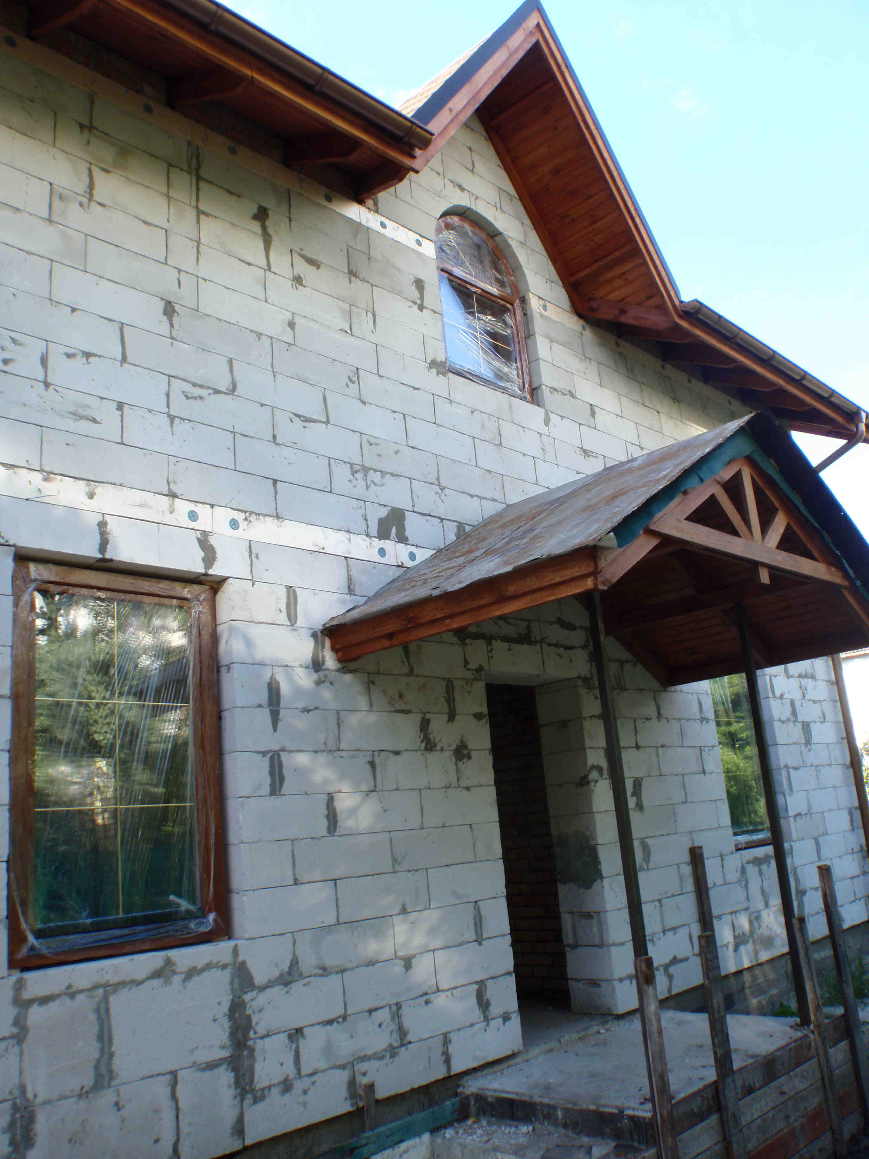

Slavna Опубліковано: 12 травня 2013 Поділитись Опубліковано: 12 травня 2013 То, что было (ссылка на изображение устарела) (ссылка на изображение устарела) И то что стало ( цвет передан плохо, фотик не уловил, там сочный красивый салатовый цвет) (ссылка на изображение устарела) (ссылка на изображение устарела) 4 Посилання на коментар Поділитися на інших сайтах More sharing options...

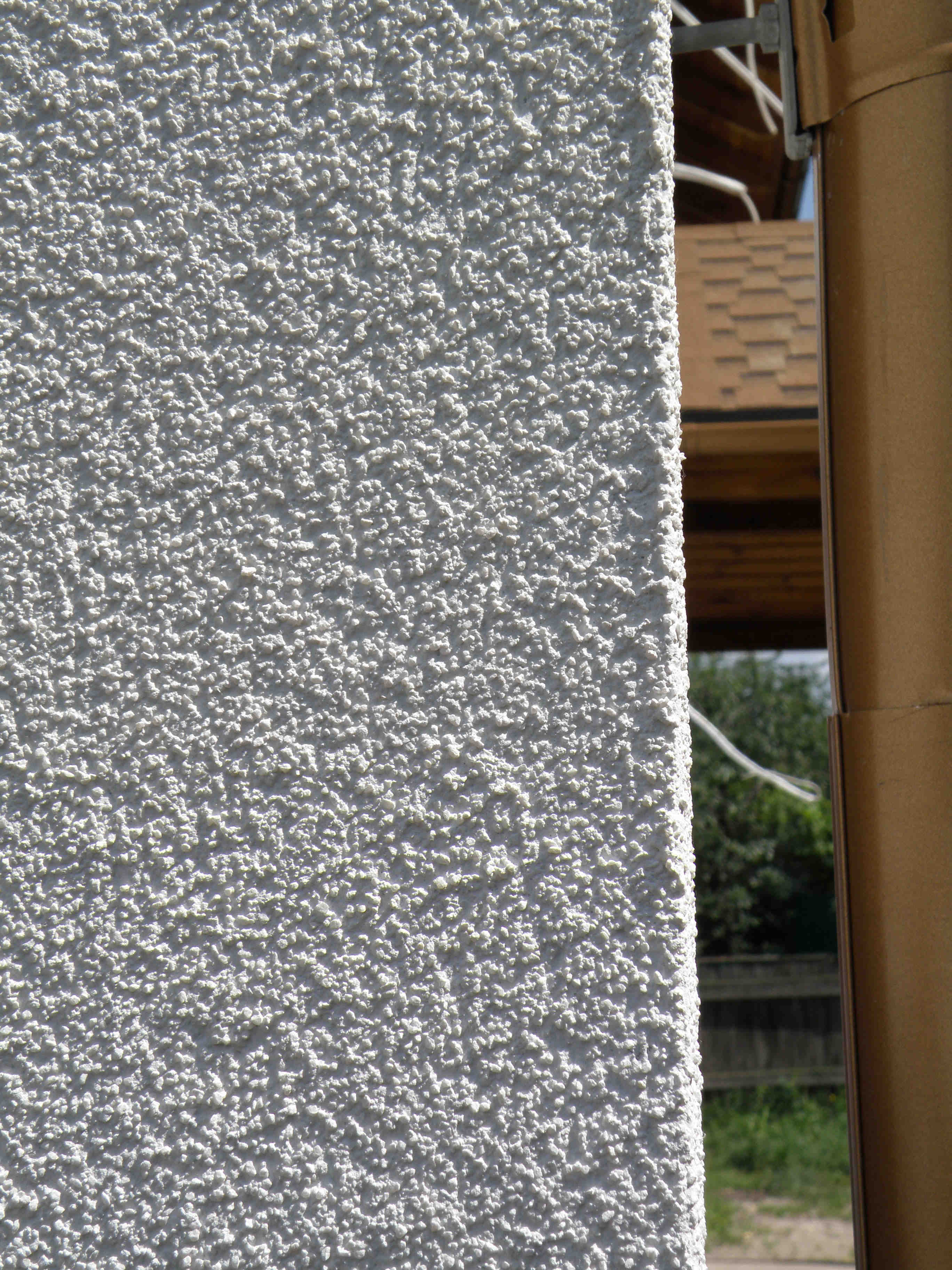

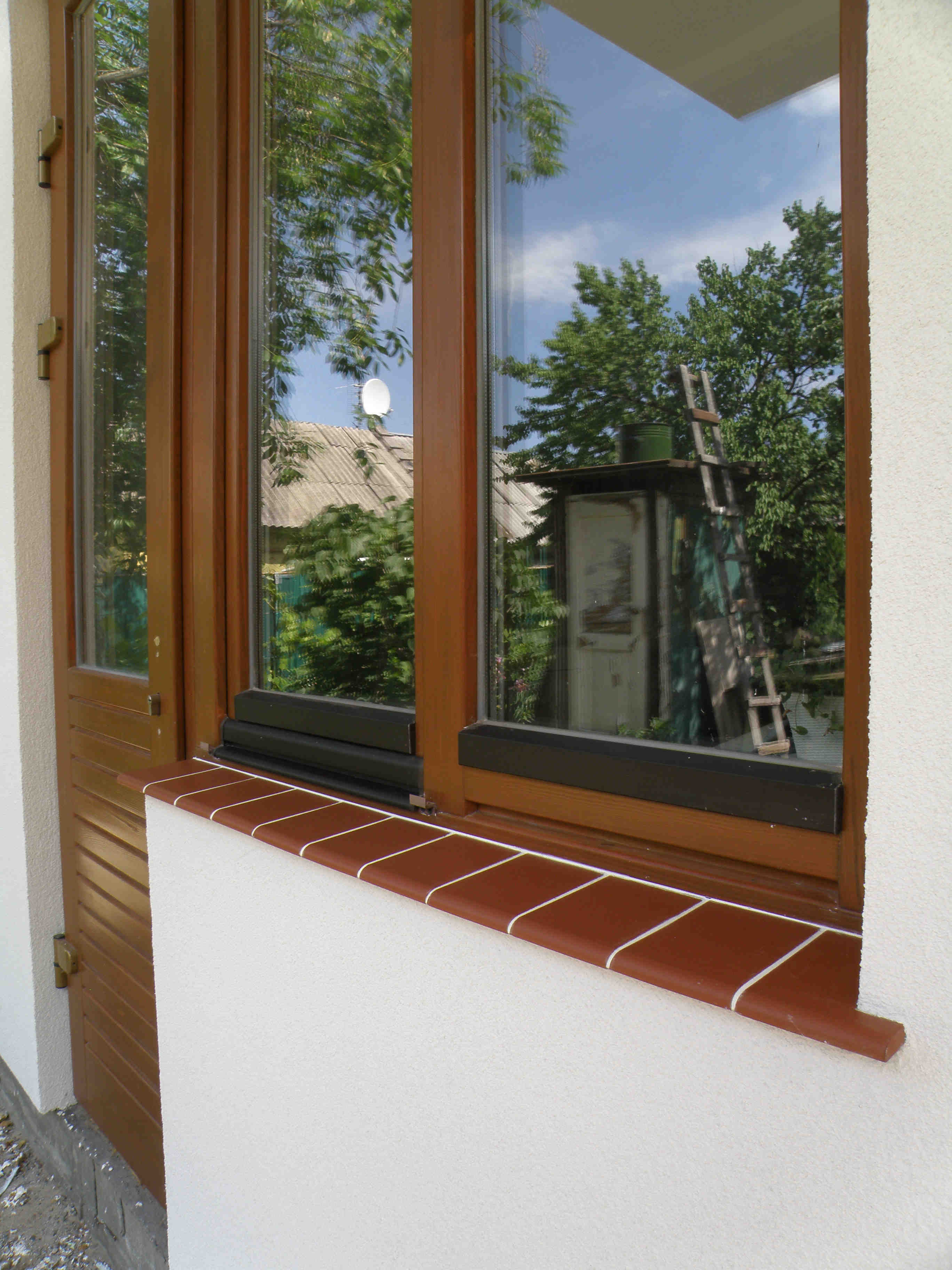

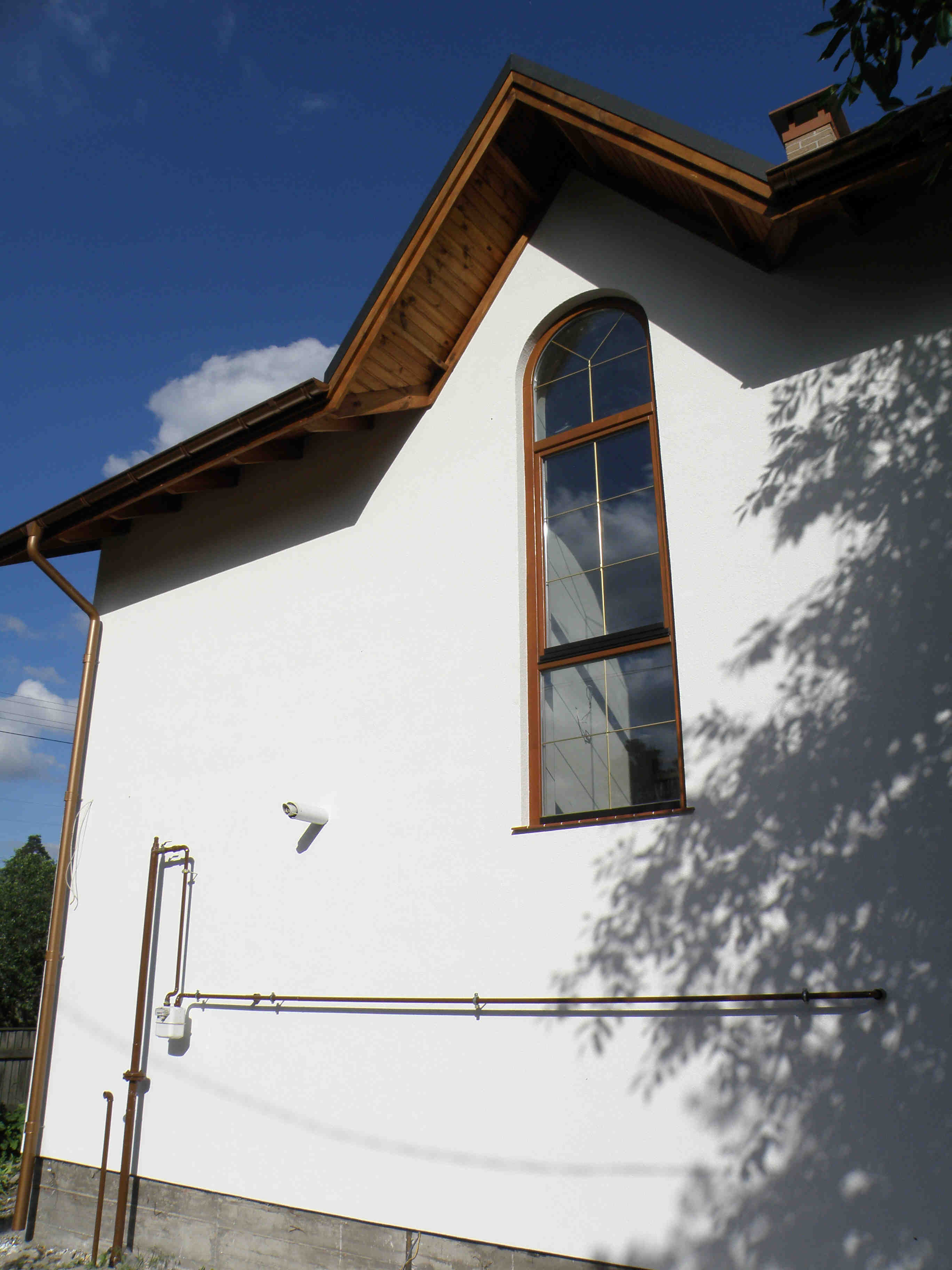

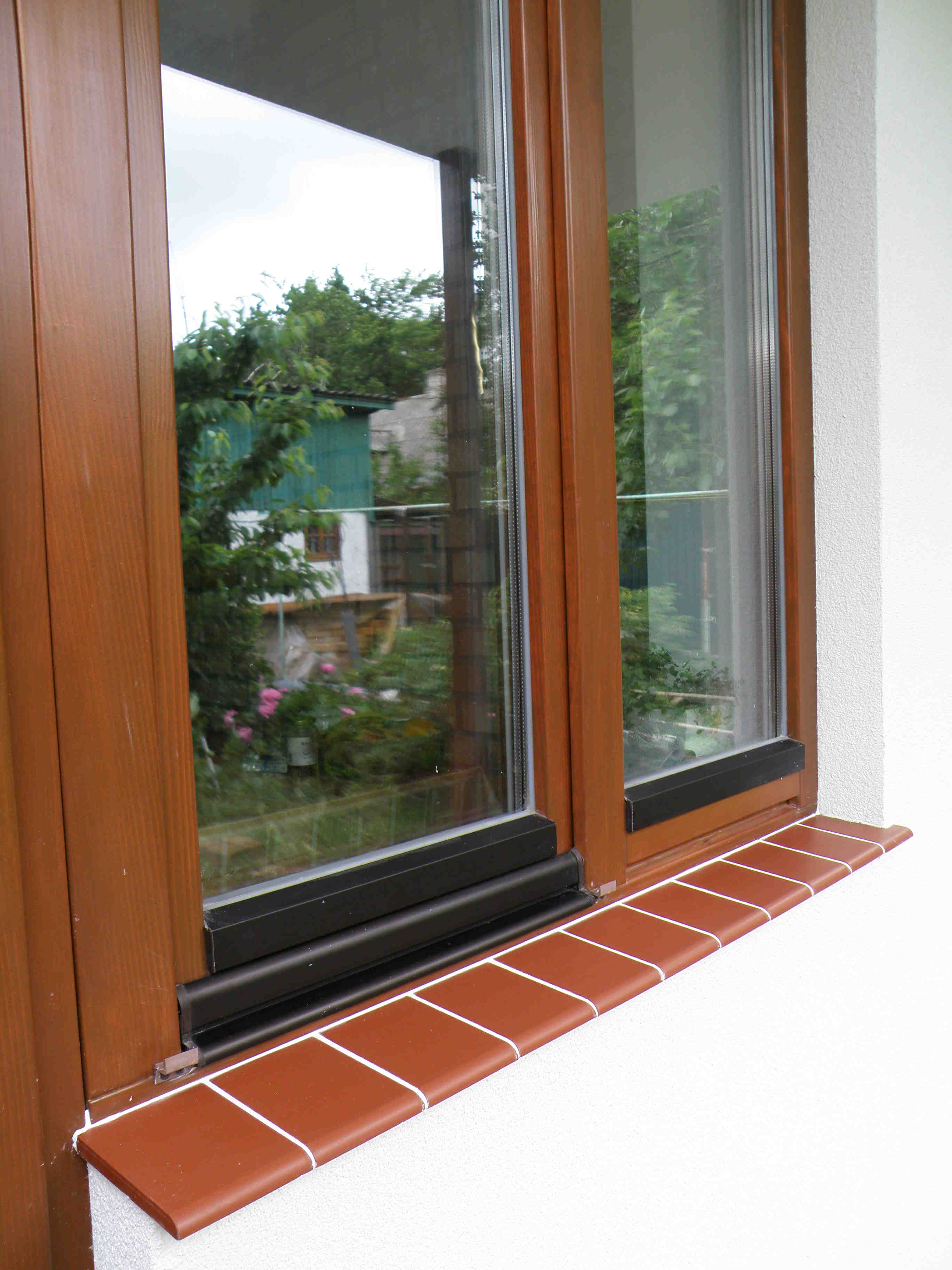

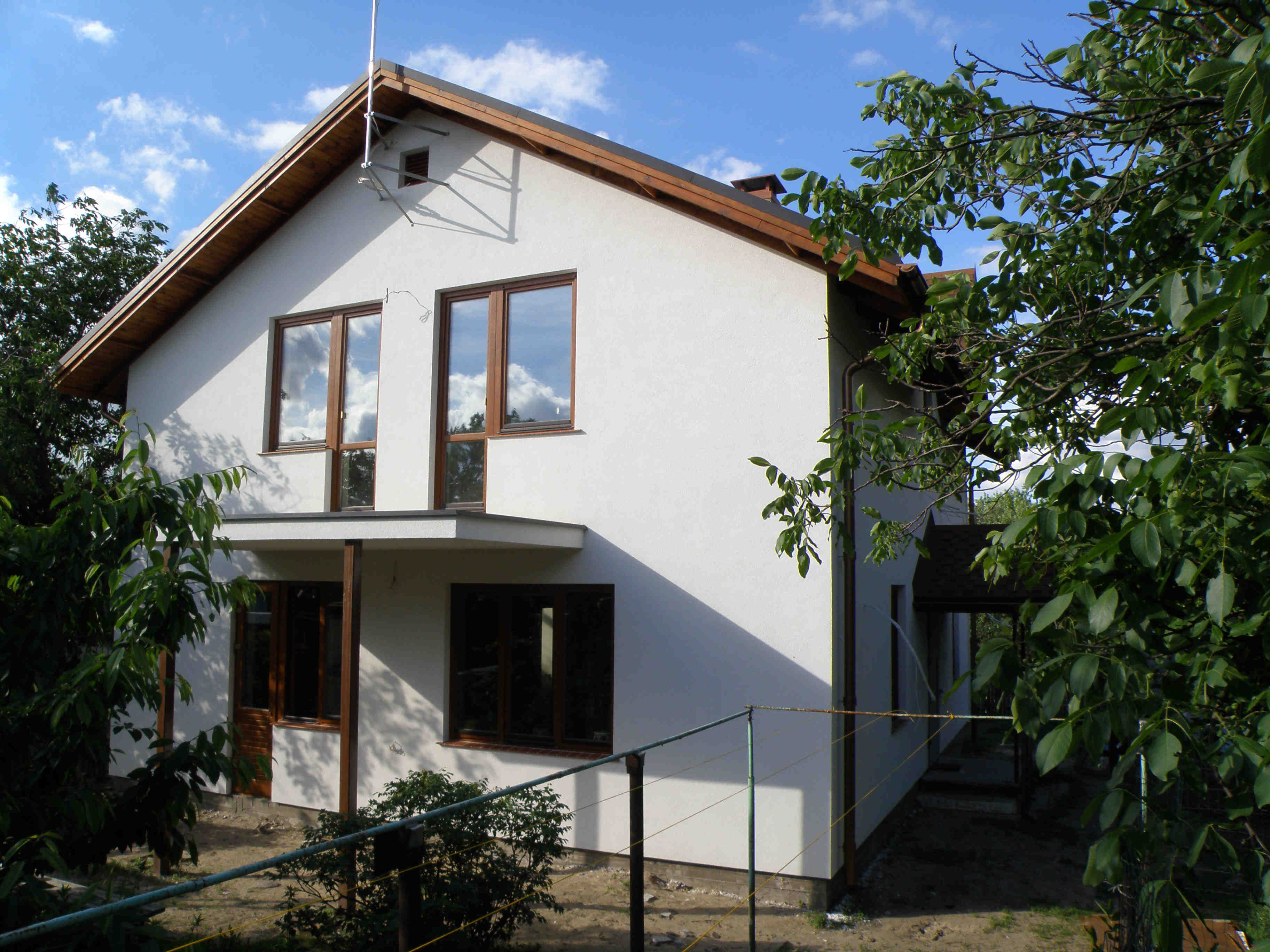

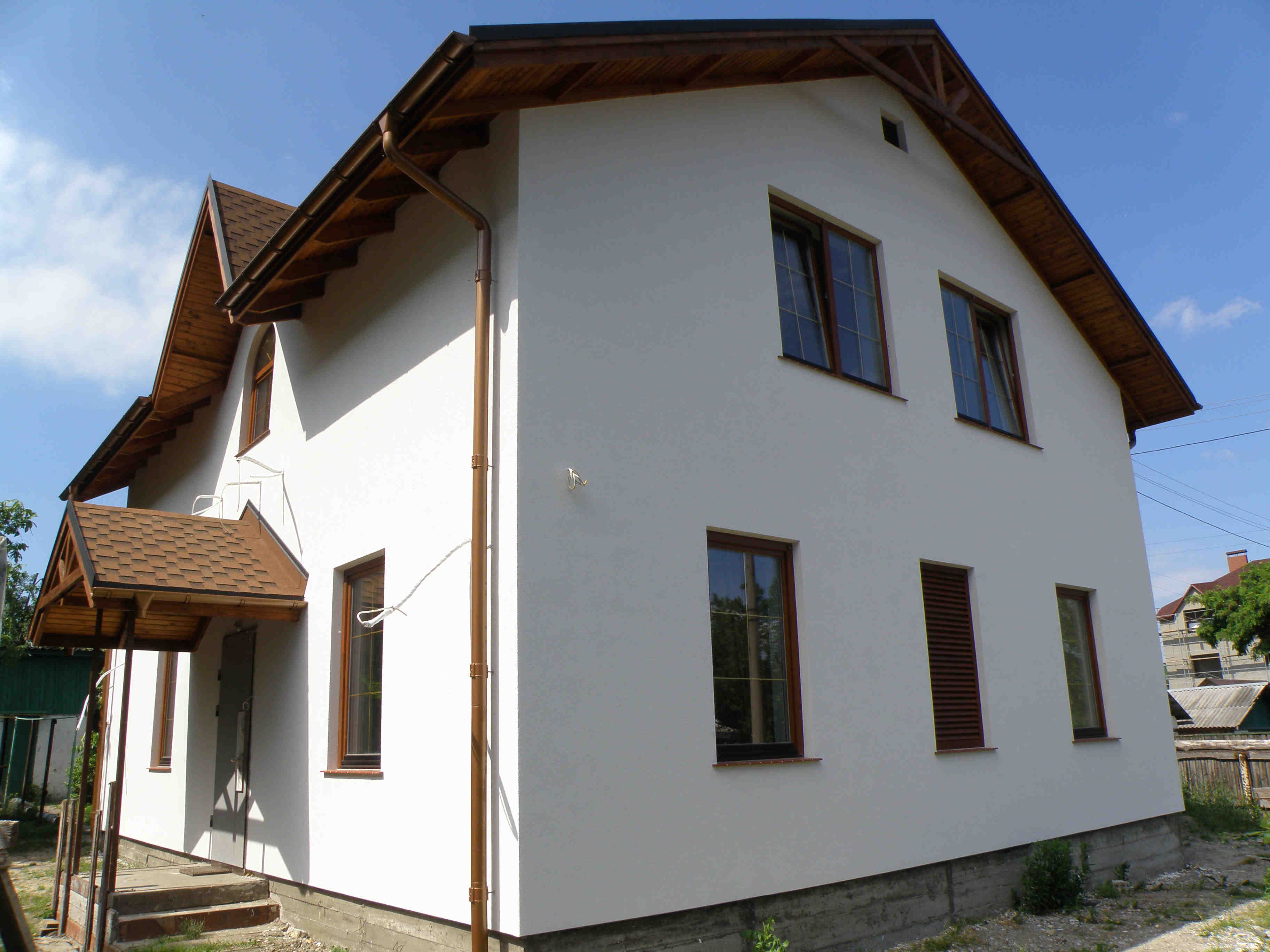

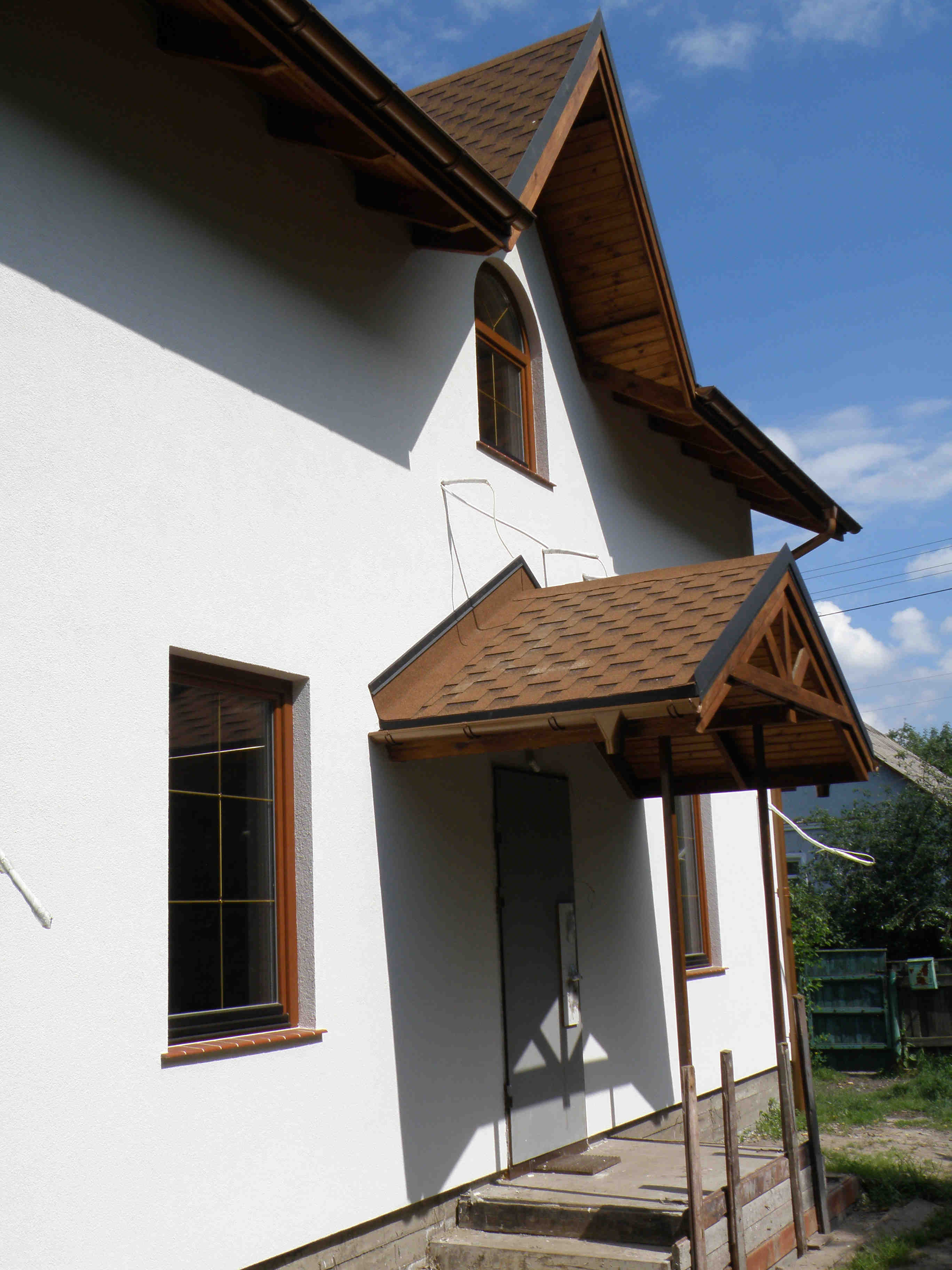

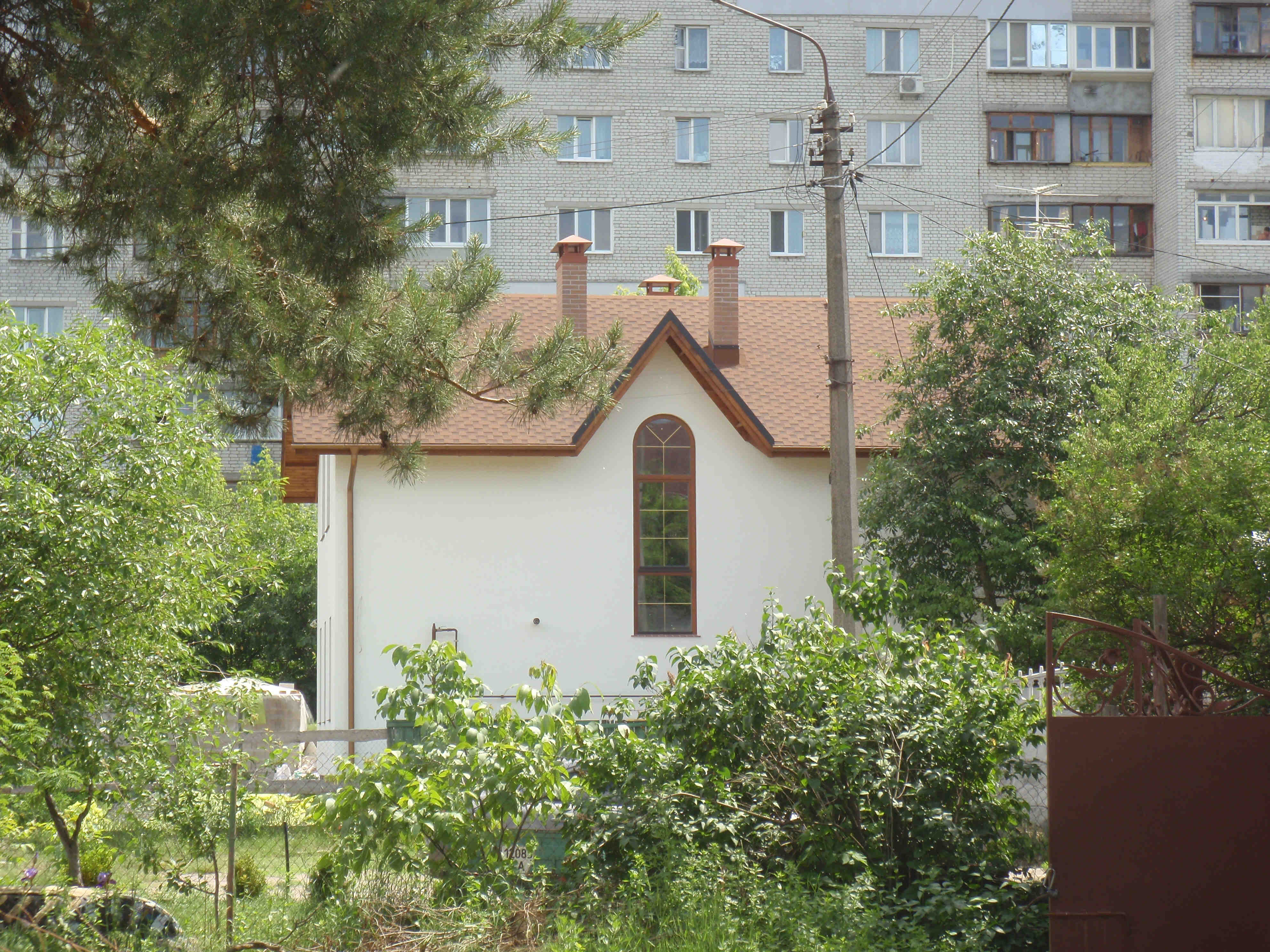

Natalochka Опубліковано: 26 травня 2013 Поділитись Опубліковано: 26 травня 2013 На прошлой неделе уехала от нас бригада Димы, Юры и Вани, которая до этого делала домик у Slavna. Ребята очень толковые и помимо штукатурки сделали у нас много доп. работ, в том числе клинкерные отливы, шлифовка и покраска деревянных торцевых планок, перенос металлических столбиков на крыльце и многое другое. По договору прописан был строк сдачи 3 недели, а успели все за 2!!! Еще хочу отметить достаточно точный просчет от Павла. Наверное впервые предварительная смета вышла меньше окончательной. И своевременную доставку всех необходимых материалов от Димы. К слову, вместе с каждой партией была накладная, так что все четко. Спасибо вам, ребята! ПыСы У нас силиконовая штукатурка Kabe барашек 1,5мм И она таки действительно моется! Наш собак уже успел прыгнуть на стену грязными лапами, так все замечательно смылось из шланга. Правда, уже вспоминаем бригадира Диму и его предупреждения о том, что бабочки тоже какают А вот и фото 4 Посилання на коментар Поділитися на інших сайтах More sharing options...
