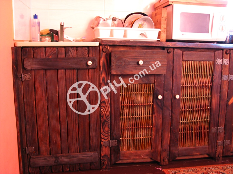

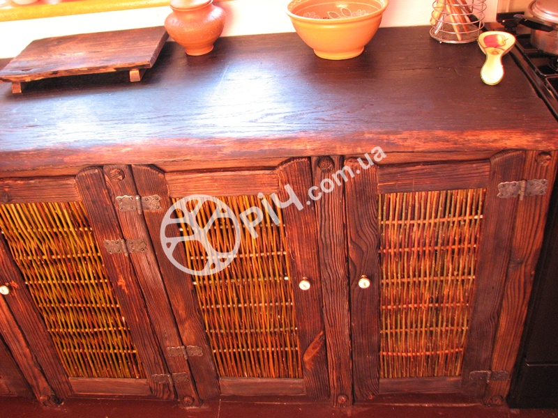

Делал сам, еще до того как организовать столярную мастерскую.

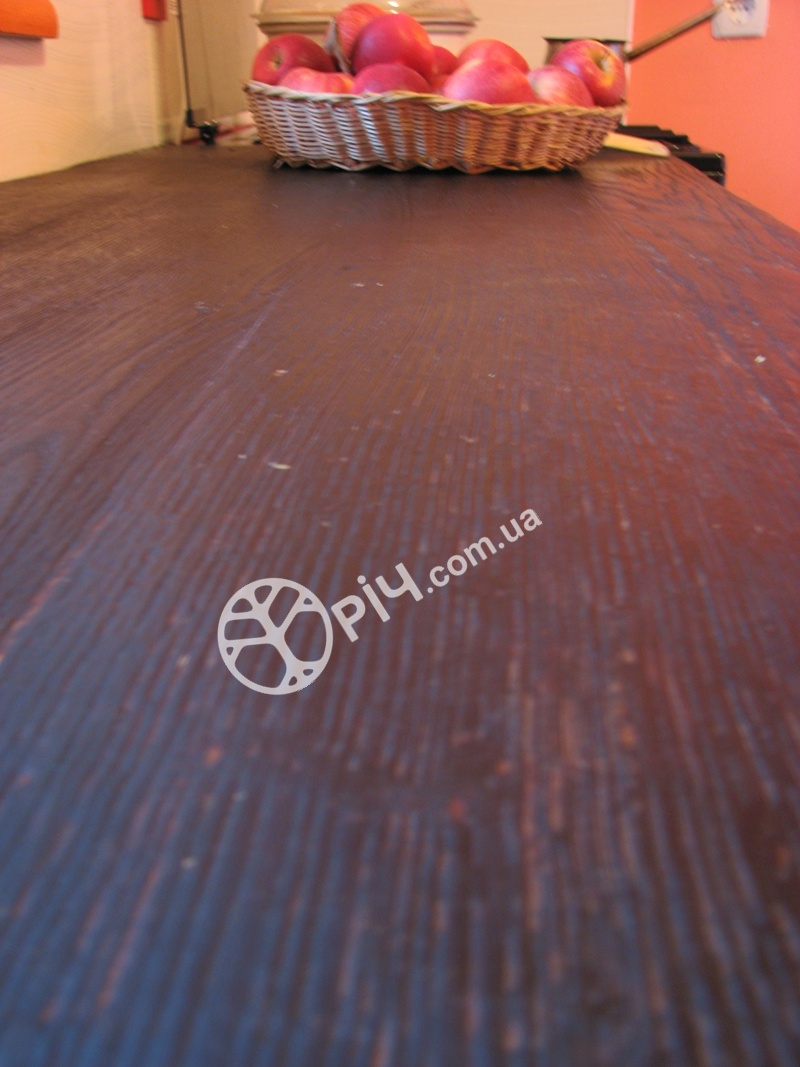

Дуб, 30 мм, продольно клеенный, обожжен, пропитан воском.
Три года, контакт с водой каждый день, древисина и покрытие ок.
По поводу екологичности моей кухни, проклейка клеем Д3, это водорастворимый клей типа ПВА, по запаху и консистенции не отличается.
