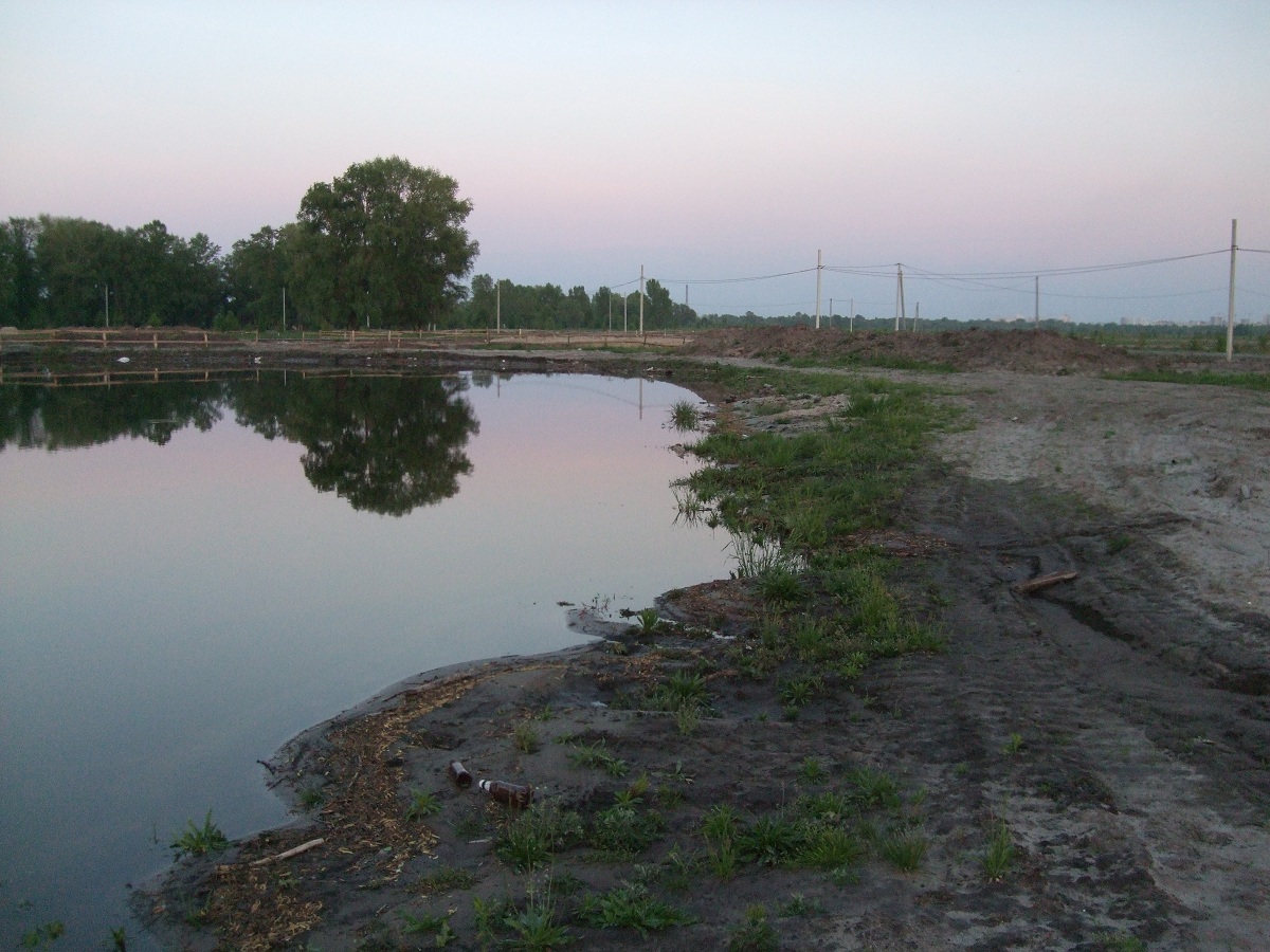

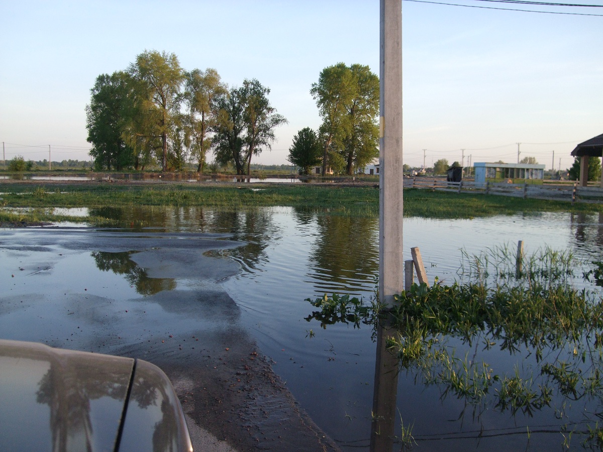

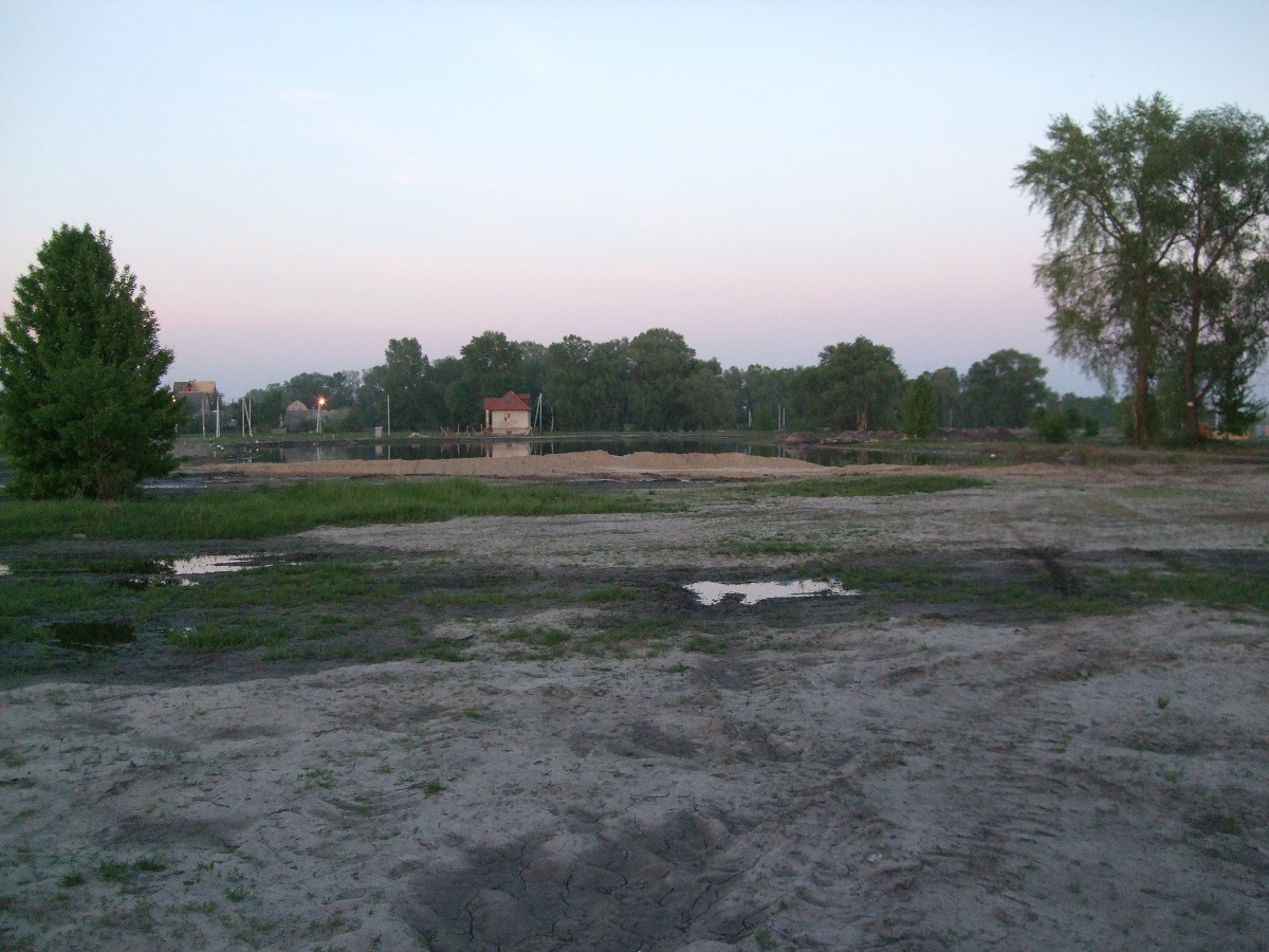

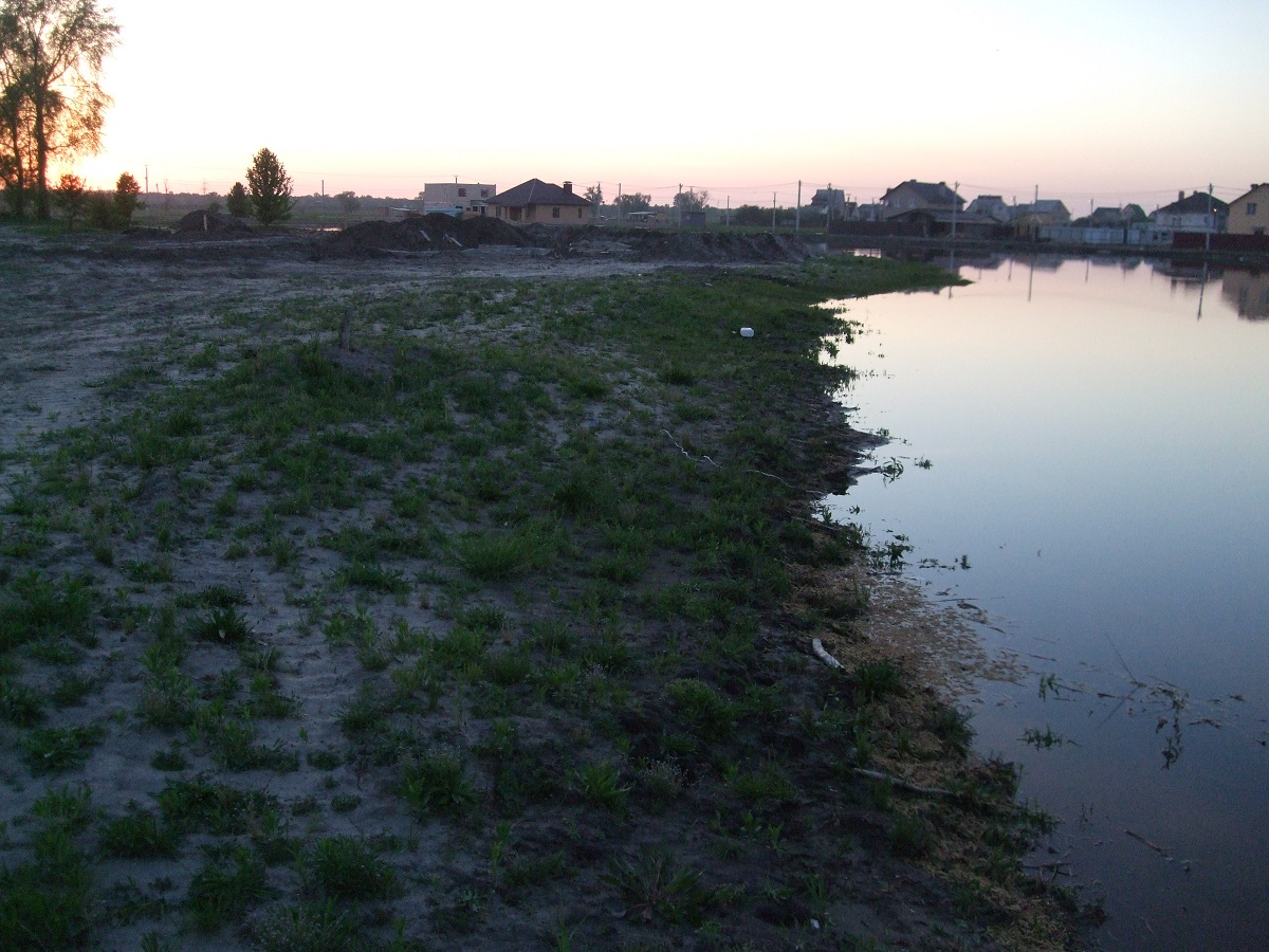

озеро уже вышло из берегов, половина Межречья в воде (повезло той половине, которая ближе к Хотяновке)

это так с новой дороги заезжать? позавчера правая сторона с лугов поплавать пыталась, уже в середине есть места?

Сегодня был на участке. в течении 2 часов уровень в десне поднялся от 0.5м до 1м. реально на глазах вода поднималась с 12.00 до 14.00. Повторно был в 17.00 еще на 0.5м вода поднялась в самой десне и соответственно в искуственном озере. Я предполагаю что Десна конторлируема и просто напросто выше по течению открыли шлюз для спуска воды...

в средине нет, дорога выше уровня воды. а вот искуственное озеро переполнено.

Не все так плохо. Озеро вышло из берегов в одном месте, которое оперативно подсыпали. Говорят, вчера воды было чуть больше.
Уровень грунтовых вод 0.5м от поверхности. Но озеро - слабое звено и быстро прибывающей воде легче сперва наполнить его до краев, а затем подняться в окружающем грунте.
Из негативного: в одном месте дорогу заливает уже второй раз
Это участки между озером и дорогой. Пострадали первые, особенно дом справа. Из-за того, что дорогу сделали неровно получилась яма, через которую вода пошла дальше.
