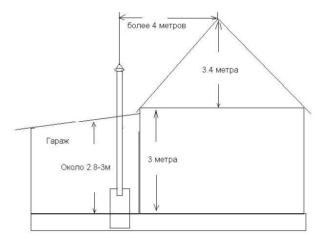

Выше конька на пол метра или высота равная коньку если расстояние между коньком и трубой будет не меньше 3 метров , диаметр при 5 метрах - 200, при 6 - 180, при 7 - 160!
Не факт...
Факт в 85% дымоходов)
Наверное я мало размеров указал! Вот тот же рисуно но с размерами..
Сорри за качество этого творения:)
а если выход дымохода из котла 130мм, а Вы говорите, что нужно при высоте 6м-180мм трубу, тоесть надо переходники делать?
Да 130 на 180!

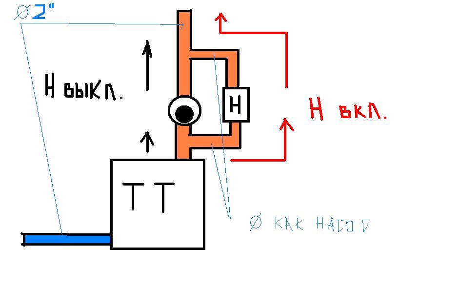

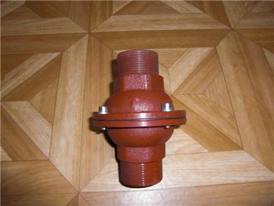

Подскажите куда и как поставить вот такую приблуду? Напомню, что подача/обратка сталь 2"
Вроде как условия работы этого шарового обратного клапана включают в себя вертикальное положение, значит на подаче в паре с байпасом или я ошибаюсь?
Это на подачу? Шарик ведь должен быть в вертикальном положении?

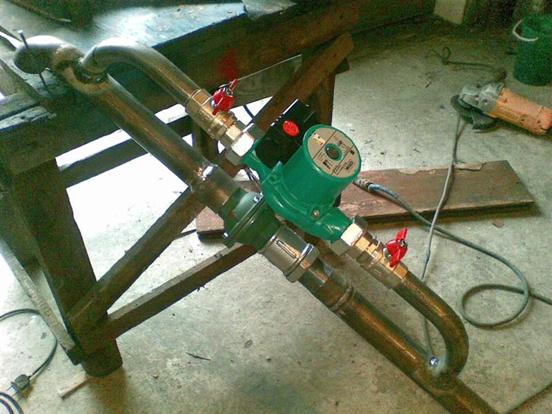

Это заготовка:) Как положили, так и лежит:lol:

А де фильтр поперед насоса?

Обратите внимание на сторону которая лежит на стульчике, она заканчиваеться углом в 90 градусов! Поэтому и спросил на подачу ли это?!;)

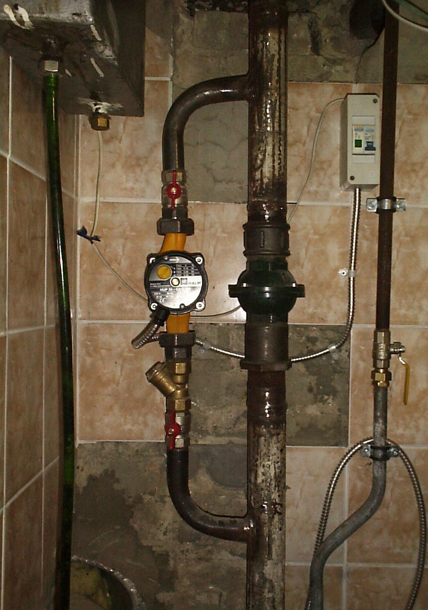

По памяти, у котла. Давно это было. Лет 5 назад варил.
Хорошие шовчики!:good:
Я вот прикупил себе инвертор и хамелеон..тоже буду варганить))
Да хоть на 92 градуса пусть заканчивается:)

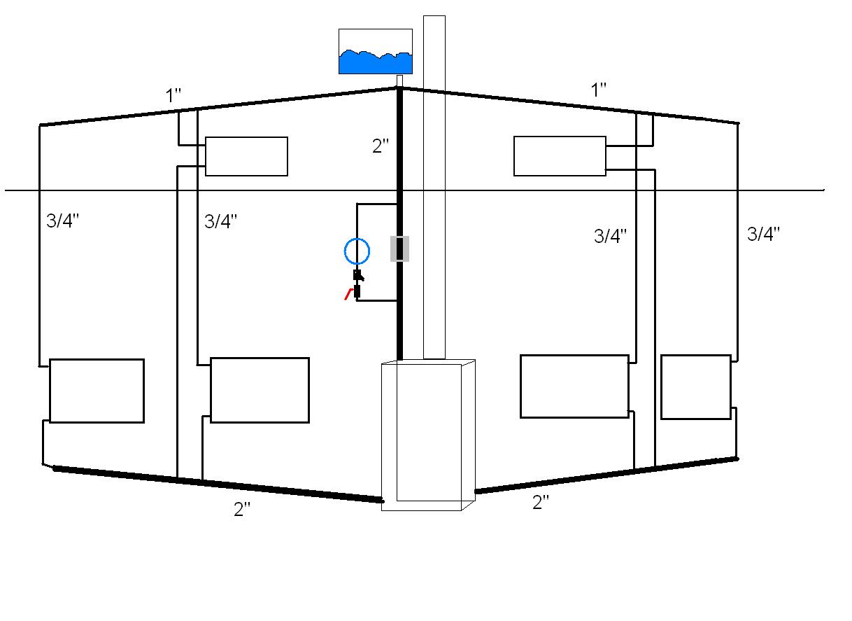

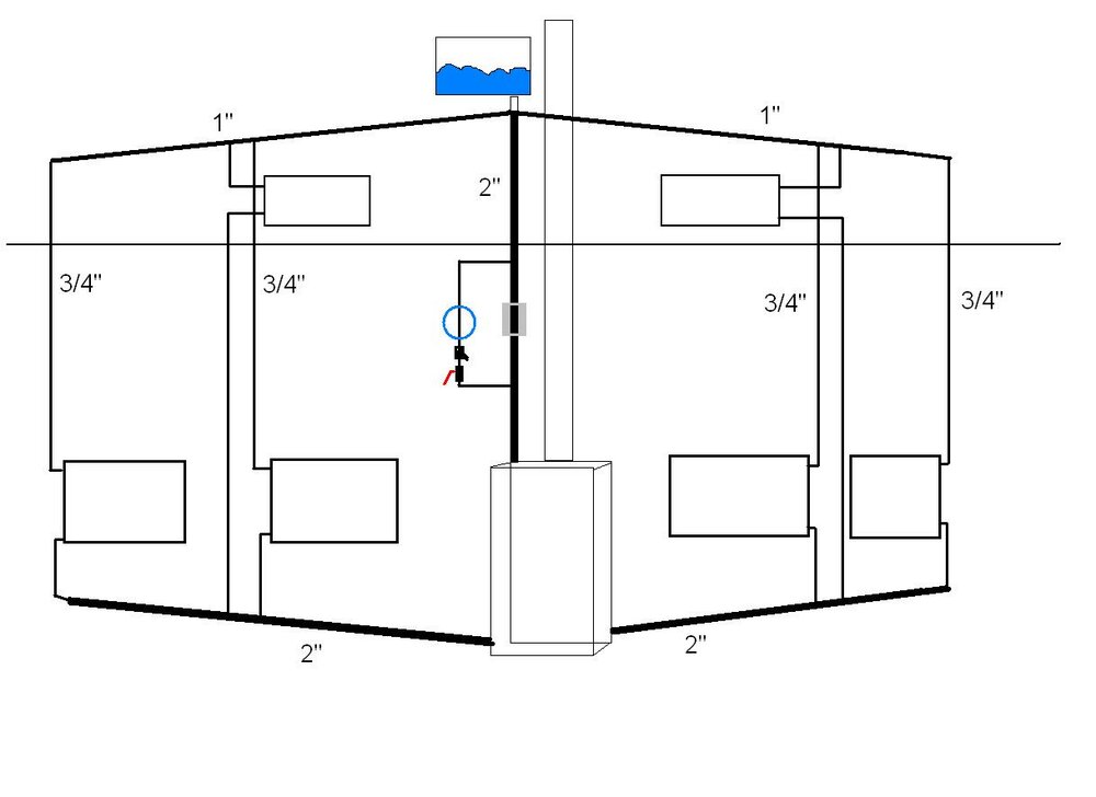

Покритикуйте схемку
Если уж совсем по правильному. Диаметры зависят от мощности приборов. Если радиаторы МС 140 то укажите на схеме количество секций.
Я вообще планировал ставить стальные корадо с высотой 50см(11 тип вроде)! (это сжема показывает общий принцип на сколько я "в теме") в целом батарей будет больше!
