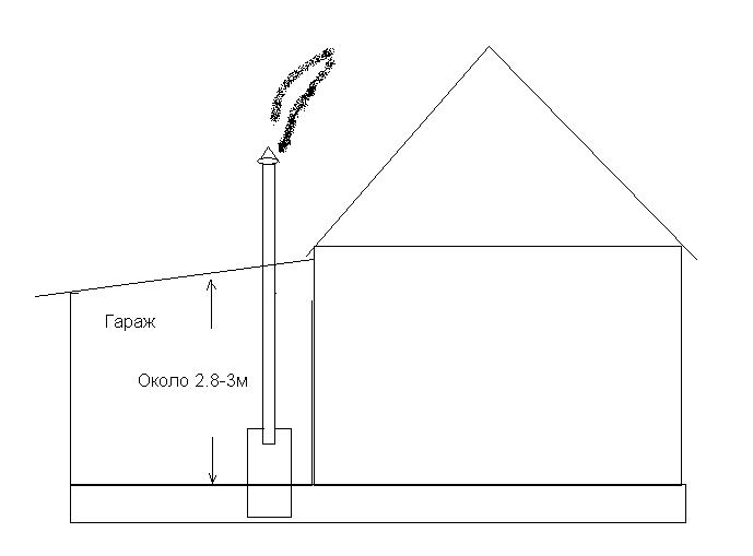

Melya Опубліковано: 18 березня 2012 Автор Поділитись Опубліковано: 18 березня 2012 Котел будет в гараже, так, что мусора в доме точно не будет. Отопление электричеством как-то вообще не рассмативаю... Касательно ОРОР H 412, вроде как на него особо не ругаються! А какая минимальная высота трубы нужна для этого котла? Посилання на коментар Поділитися на інших сайтах More sharing options...

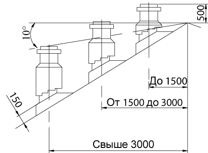

ttkotel Опубліковано: 19 березня 2012 Поділитись Опубліковано: 19 березня 2012 Касательно ОРОР H 412, вроде как на него особо не ругаються! А какая минимальная высота трубы нужна для этого котла? Какая максимальная высота у Вас получается, с учетом того что трубу нужно делать на пол метра выше конька дома? Посилання на коментар Поділитися на інших сайтах More sharing options...
naupv Опубліковано: 19 березня 2012 Поділитись Опубліковано: 19 березня 2012 Какая максимальная высота у Вас получается, с учетом того что трубу нужно делать на пол метра выше конька дома? Не факт... Посилання на коментар Поділитися на інших сайтах More sharing options...
Melya Опубліковано: 19 березня 2012 Автор Поділитись Опубліковано: 19 березня 2012 Вот такой примерно будет вид!!! Посилання на коментар Поділитися на інших сайтах More sharing options...
