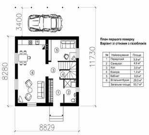

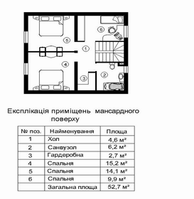

Bunya Опубліковано: 25 березня 2012 Автор Поділитись Опубліковано: 25 березня 2012 Правду говорят: лучше один раз увидеть...Имели с мужем возможность буквально вчера-сегодня посмотреть на реальные домики и поняли: при наших небольших размерах будущего домика разместить 2 отдельные комнаты с большой кухней-столовой на первом этаже нереально. Каждый мастер, с которым имели честь пообщаться, рассказал-показал домики, которые сам уже строил и на которых "набил руку". Один из этих проектов понравился тем, что очень близок к нашей первоначальной задумке и отвечает 3 критериям: компактный, функциональный, без излишеств и выпендрежа (хотя были бы средства можно было бы и повыпендриваться...) Итак, уважаемые форумчане, выкладываю планировочку домика, который нас в принципе всем устраивает и объявляю тендер: кто и за сколько готов построить нам этот дом?План первого этажа.bmpПлан мансардного этажа.bmp Посилання на коментар Поділитися на інших сайтах More sharing options...
Bunya Опубліковано: 25 березня 2012 Автор Поділитись Опубліковано: 25 березня 2012 При расчетах нужно исходить из того, что бюджет у нас ограниченный и по возможности (понятное дело не в ущерб надежности постройки) помочь нам найти оптимальное соотношение "цена-качество". Скажу честно, бригада, предложившая нам этот проект, производит достаточно благоприятное впечатление, но конечная сумма несколько превышает наши реалии, и поэтому пока документы не подписаны, мы готовы выслушать все предложения от потенциальных подрядчиков! :roll: Посилання на коментар Поділитися на інших сайтах More sharing options...
vadimv Опубліковано: 25 березня 2012 Поділитись Опубліковано: 25 березня 2012 Итак, уважаемые форумчане, выкладываю планировочку домика, который нас в принципе всем устраиваетНа плане второго этажа не проставлены размеры, а его контуры не совпадают с первым. То, что вы по нему построите, будет сильно отличаться от нарисованного. Посилання на коментар Поділитися на інших сайтах More sharing options...
Bunya Опубліковано: 26 березня 2012 Автор Поділитись Опубліковано: 26 березня 2012 На плане второго этажа не проставлены размеры, а его контуры не совпадают с первым. То, что вы по нему построите, будет сильно отличаться от нарисованного. Спасибо за замечание! Мы видели этот дом в живую только снаружи (внутрь заглянуть не удалось), со стороны он выглядит просто и симпатично. А внутренние перегородки, я думаю, можно смещать-передвигать уже после заливки фундамента (ну кроме несущей внутренней стены). Посилання на коментар Поділитися на інших сайтах More sharing options...
