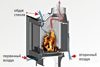

Чистое стекло - это всегда двойная стенка
Вот пример как она работает при вторичном дожеге
двойное горение -
У дешёывх Лаунделей, Инвикт такого нет.

Стоп, при чем тут двойная стенка? При чем тут двойное горение???
Стандартно система чистого стекла достигается путем подачи дополнительной струи воздуха на стекло - на фото нормальных топок виден чугунный (стальной) козырек внутри топки вверху стекла.
Могут быть еще варианты с напылением стекла, или использованием второго стекла, но в работе я эти системы не видел, и судить о их эффективности не берусь.
