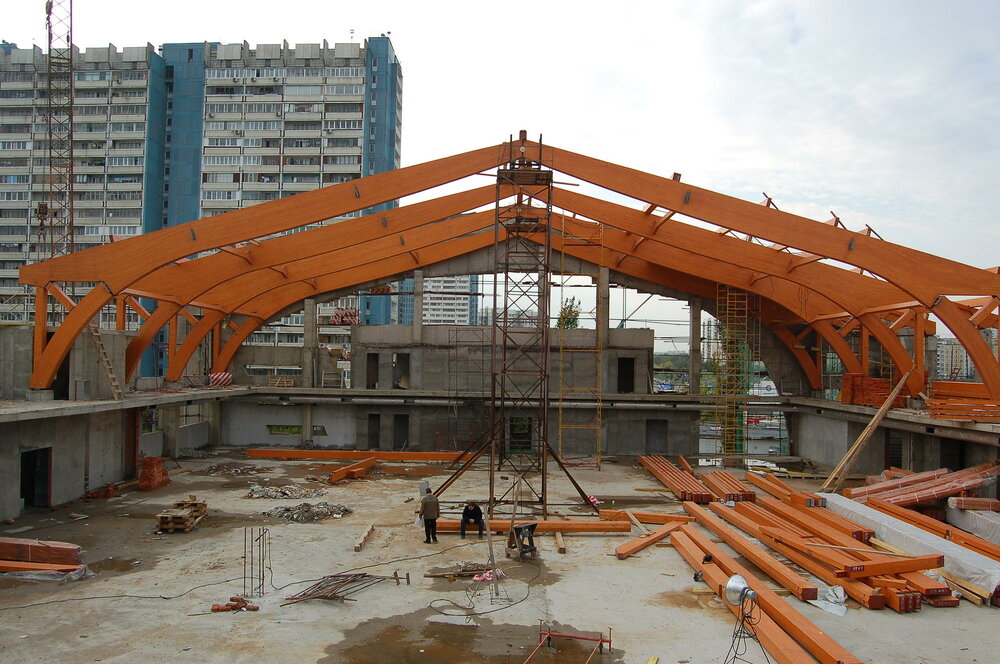

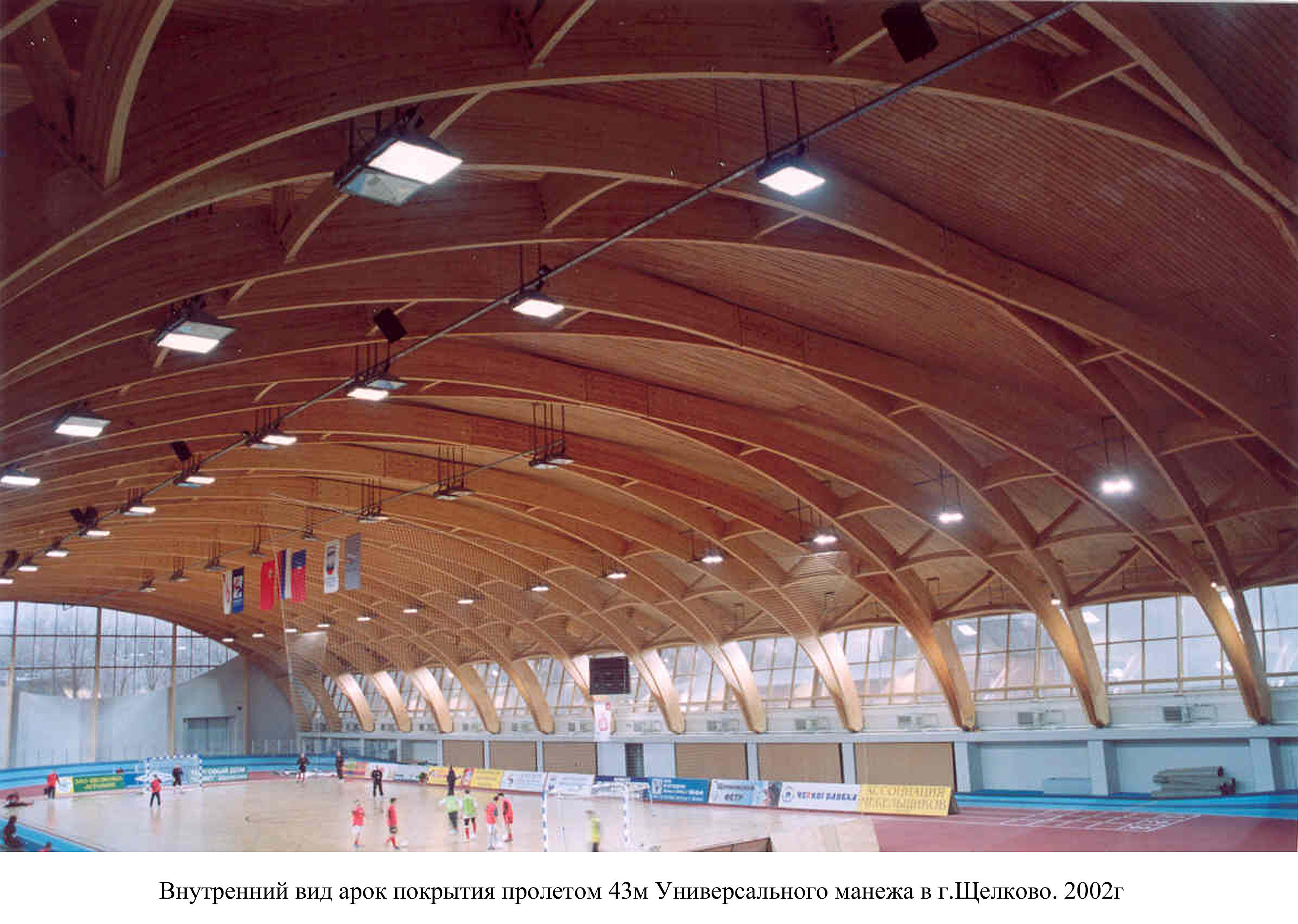

Высоты балки 200 мм для 12 метрового пролета очень мало.
Например для пролета 5,5 м. (плоская кровля для автонавеса) мой конструктор посчитал необходимым 60х240мм при снеговой нагрузке 180кг/м2.
Для межэтажных перекрытий нормы намного жестче - если не ошибаюсь 400 кг/м2 для жилых помещений.
Дополнительные требования к сечению выдвигает норматив по прогибу - для межэтажных перекрытий он жестче, чем для кровли.
В части гашения "ударной" звуковой волны - хорошо помогают эластичные развязки балок/лаг/обрешетки (например ПСУЛ из вспененного полиуретана).
В отношении прочего - слоеный пирог перекрытия из материалов различной плотности.
В отношении огнеустойчивости - клееная балка таких сечений обладает более высокой огнестойкостью, чем металл.
К тому же в отличие от бетона и металла она не склонна к внезапному обрушению, а теряет свою несущую способность постепенно.
При этом древесина обладает гораздо более высокой устойчивостью к воздействию агрессивных сред - таких как соли, удобрения, реактивы.
Однозначно, клееные несущие конструкции - материал 21 века.
По поводу максимальных пролетов - см.фото внизу (россияне) :)
Это далеко еще не самые большие конструкции.
Лично мы на сегодняшний день можем производить балки 200*1200*6500мм.
На эстонские цены не смотрите :)
