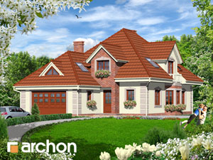

Добрый день!
А можно обсудить в ветке смету и на мою кровлю?
Продавец предложил пока только весь комплект материалов (как он сказал!!). Здель нет стропильной системы, подшивки и водосточки (будет позже).
Я не то что бы в шоке от суммы, но за 140-150 тыс грн планировал сделать всю крышу (дерево, все кровельные материалы, работа и т п). А при таком начале уже и 200 тыс грн не финиш! :shock:
Фото здесь, смета в файле

Что бы сделать смэту по материалам нужен план крышы.

350 квадратов. Не мало. Еще и сложная.
А вы в каком регионе-то?
Регион - Полтава
Понимаю, что крыша большая/сложная и за черепицей погнался не дешевой, но все таки как Вам такой общий бюджет:
битумная черепица IKO и все составляющие = 95 тыс грн
дерево (стропила) = 16 тыс грн
подшивка и водосточка = 14 тыс грн
работа по крыше с подшивкой но без водосточки = 76 тыс грн
Итого == 201 тыс грн
Это нормально!? Стоимость метра = 630 грн.

То что сразу бросилось в глаза - это цена гидро и паробарьера!?
Цены в 1,5-2 раза выше рыночных, может там производитель NASA???

Дороговато.
У нас считали два месяца назад выходило около 100$ квадрат.
Там мне тож сразу не понравилась завышеные некороые цены которые в размере крыши давали нехилий прирост. В основном по работе и за битумку.

мне делали простую крышу за 25 дол метр (работа, летом)
сложная у них 35-40 дол.
217 грн метр работы (нормально, если это за ВСЕ с учетом монтажа водосточки и подбивки) - хотя в условиях кризиса и подешевения - я бы торговалась..
