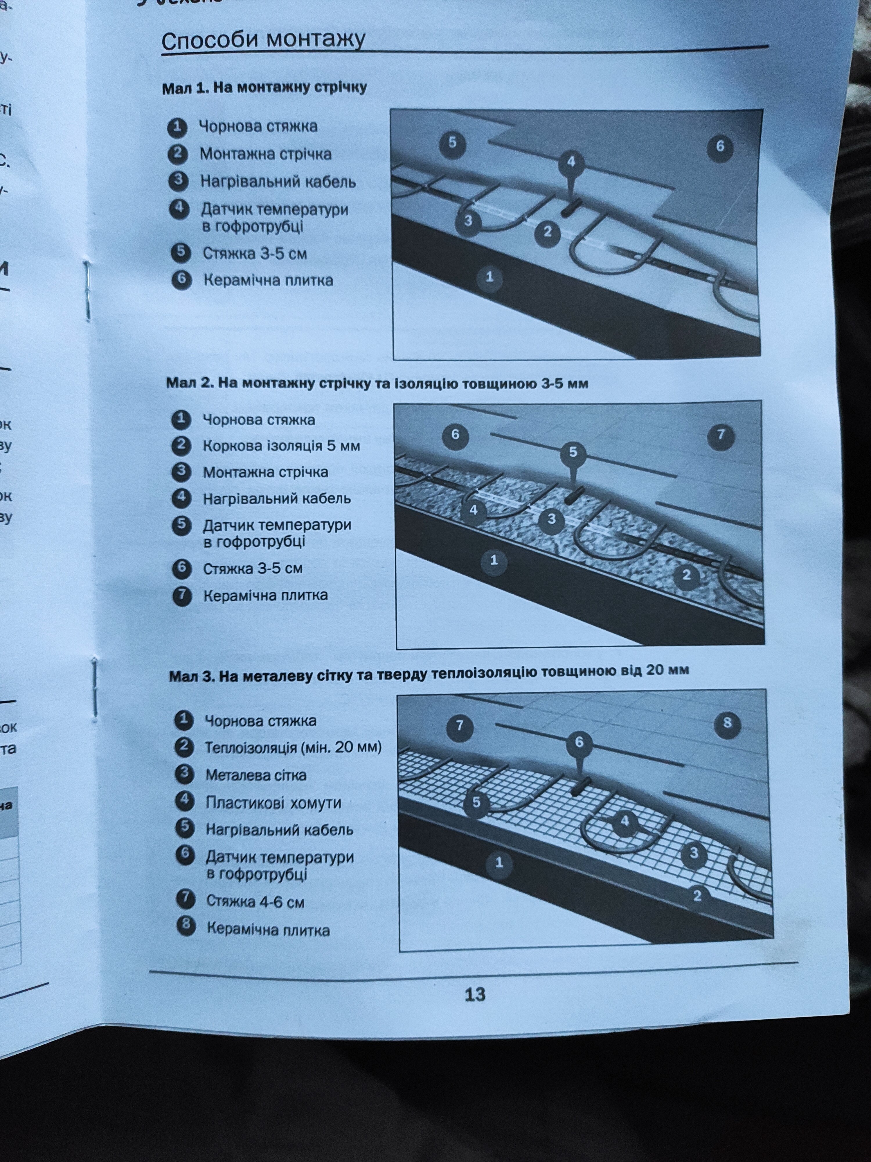

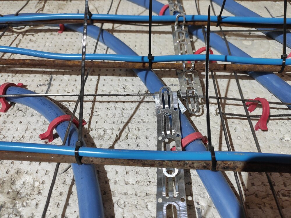

Сверху водяных труб кинул сетку и сверху сетки уложил греющий кабель. Но местами кабель касается трубы. Это критично? Устранять касание?
А ты не будешь во время заливки подрывать эту сетку, чтобы она была в толще стяжки?
Сверху водяных труб ... уложил греющий кабель. Но местами кабель касается трубы.... Устранять касание?
устранять обязательно

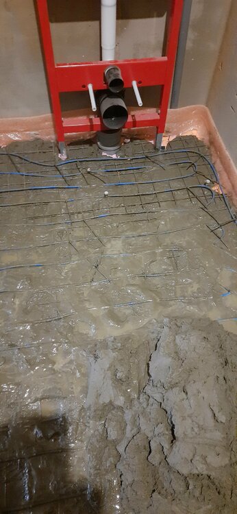

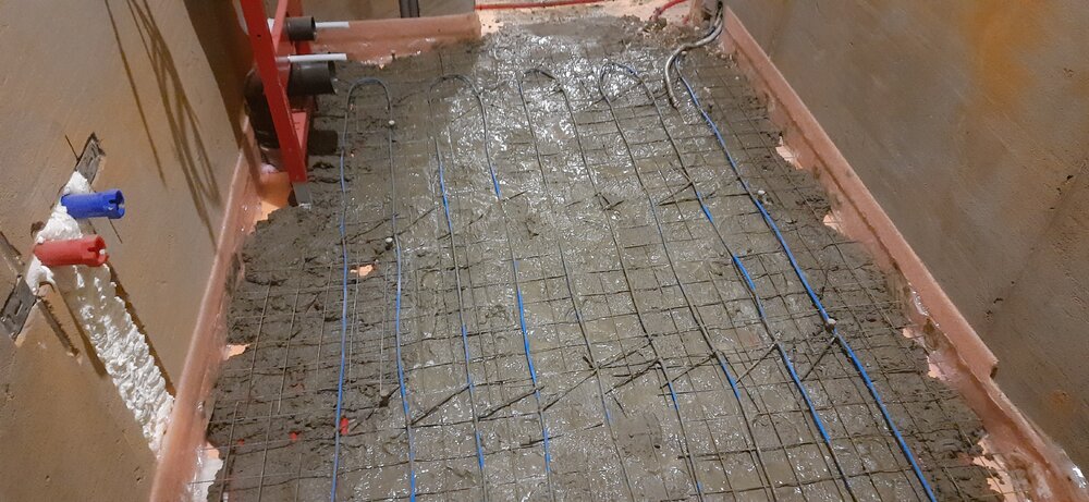

Просто фото как должно быть,не уж то Вас кто то гнал в плечи и заставлял крутить кабель по сетке без бетона?
провода могут поплавить трубы?
трубам ничего нет будет, а вот изоляция греющего кабеля, когда электрический теплый пол будет работать, может деформироваться.

По инструкции. На горючее основание сетка, с диаметром проволоки не менее 1 мм. Потом кабель. Потом стяжка
Сейчас добавил прутки арматуры 6 мм
Немного не понял. Как тогда эксплуатировать электрический тёплый пол?
