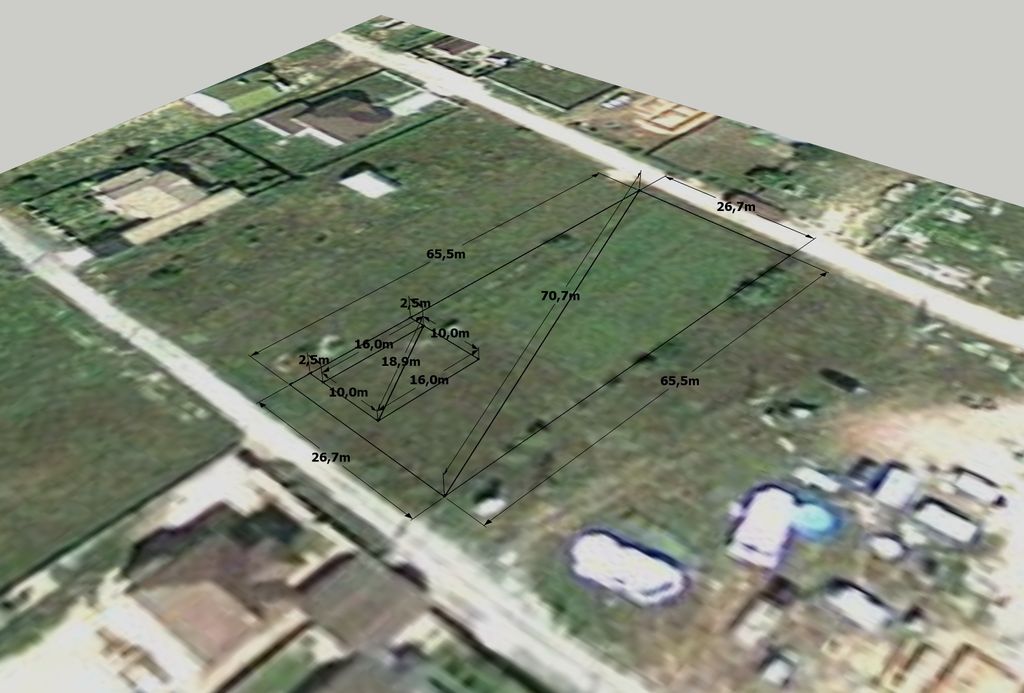

Накидал чуток геометрии в SketchUp

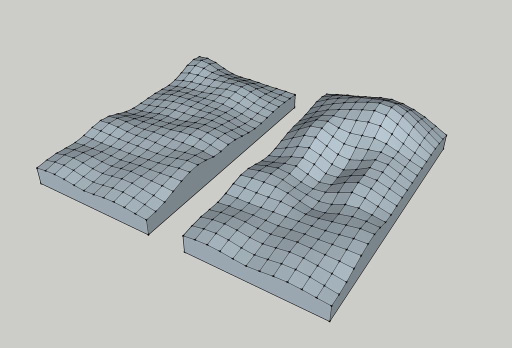

Про SketchUp некоторое представление имеем... Только каким боком использовать хоть эту программу, хоть AutoCad, а хоть любой другой архи электронный аппликейшн, когда речь идет о выносе проекта в натуру, на конкретной, да еще и сильно пересеченной местности. Тут без нивелиров-теодолитов, по-моему, никак не обойтись.
Может вы и правы если идет речь о крупномасштабном строительстве, но в данный момент нам нужно вынести в натуру обычный дом. Так неужели сложно спроектировать участок различной конфигурации и на основании его определить что и как возможно сделать, не применяя дорогих приборов, найти тот самый ноль, определить ту нужную прямую, и тот нужный нам угол, лучше тренироваться и набивать шишки на модели а уж потом поехать и за два чеса все разбить все обозначить.
Главное уметь сочетать программу, голову, руки, и смекалку.
"вышло гладко на бумаге, да забыли про овраги..."
А на деле - колышки, досочки, веревочки...и ничего лучше египетского треугольника еще не придумали
