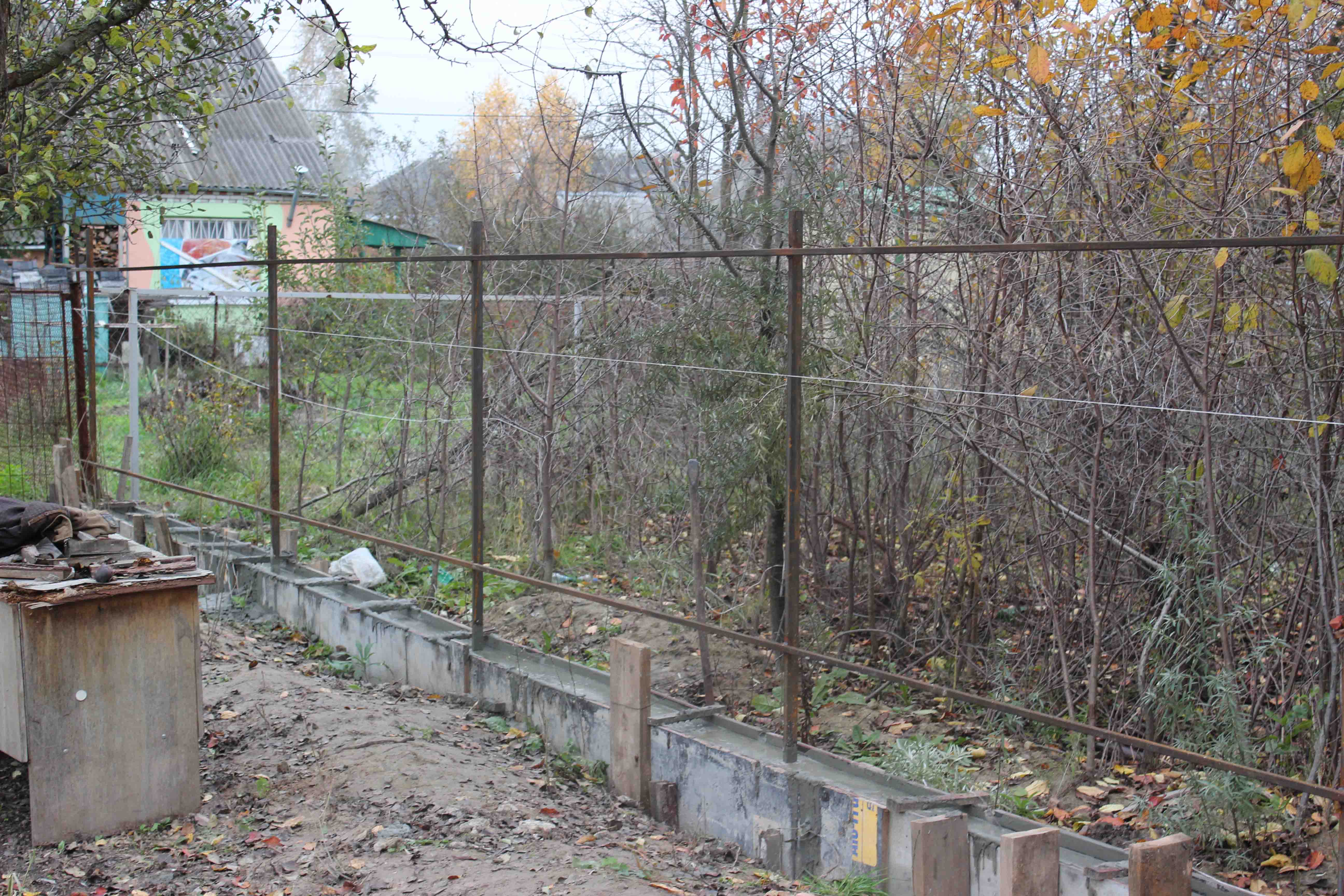

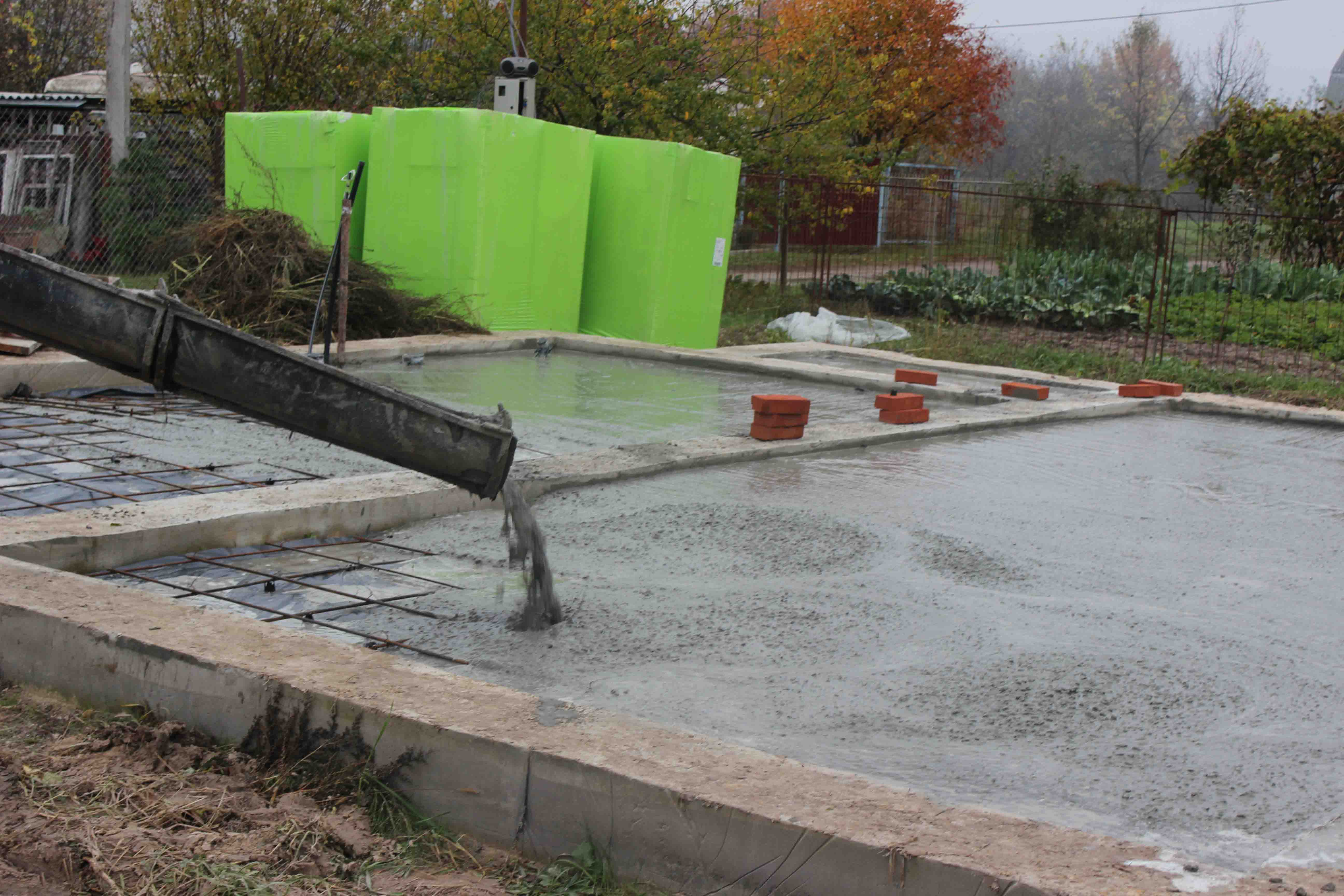

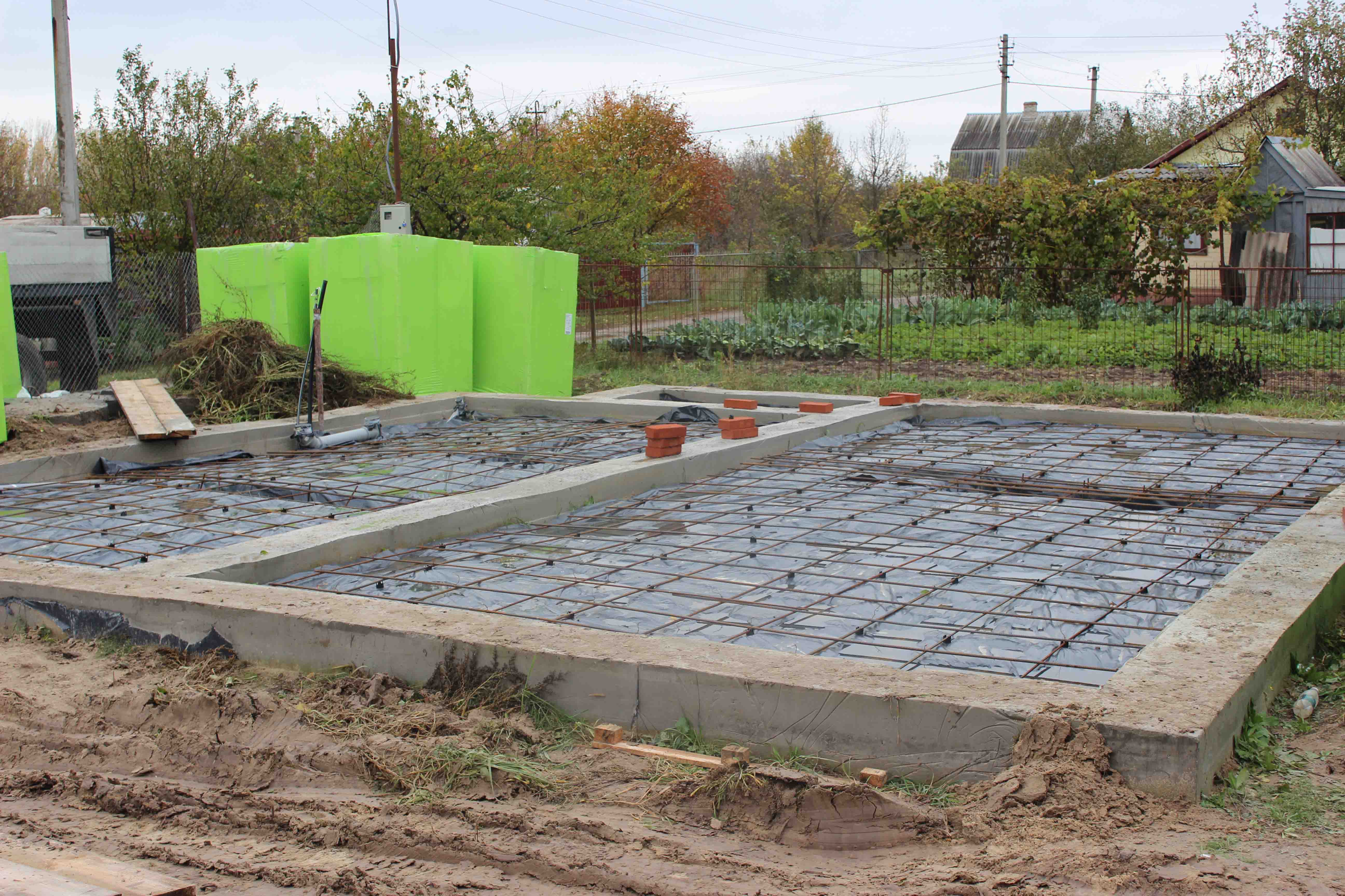

За пару дней окончательно подготовил черновой пол под заливку бетоном: уложил пленку для фундамента, про армировал арматурой 10мм ячейкой 30х30см. А так же с тестем сварили каркас для забора и установили по уровню. Ну и передний забор поставили из сетки рябицы.
На днях буду заливать.

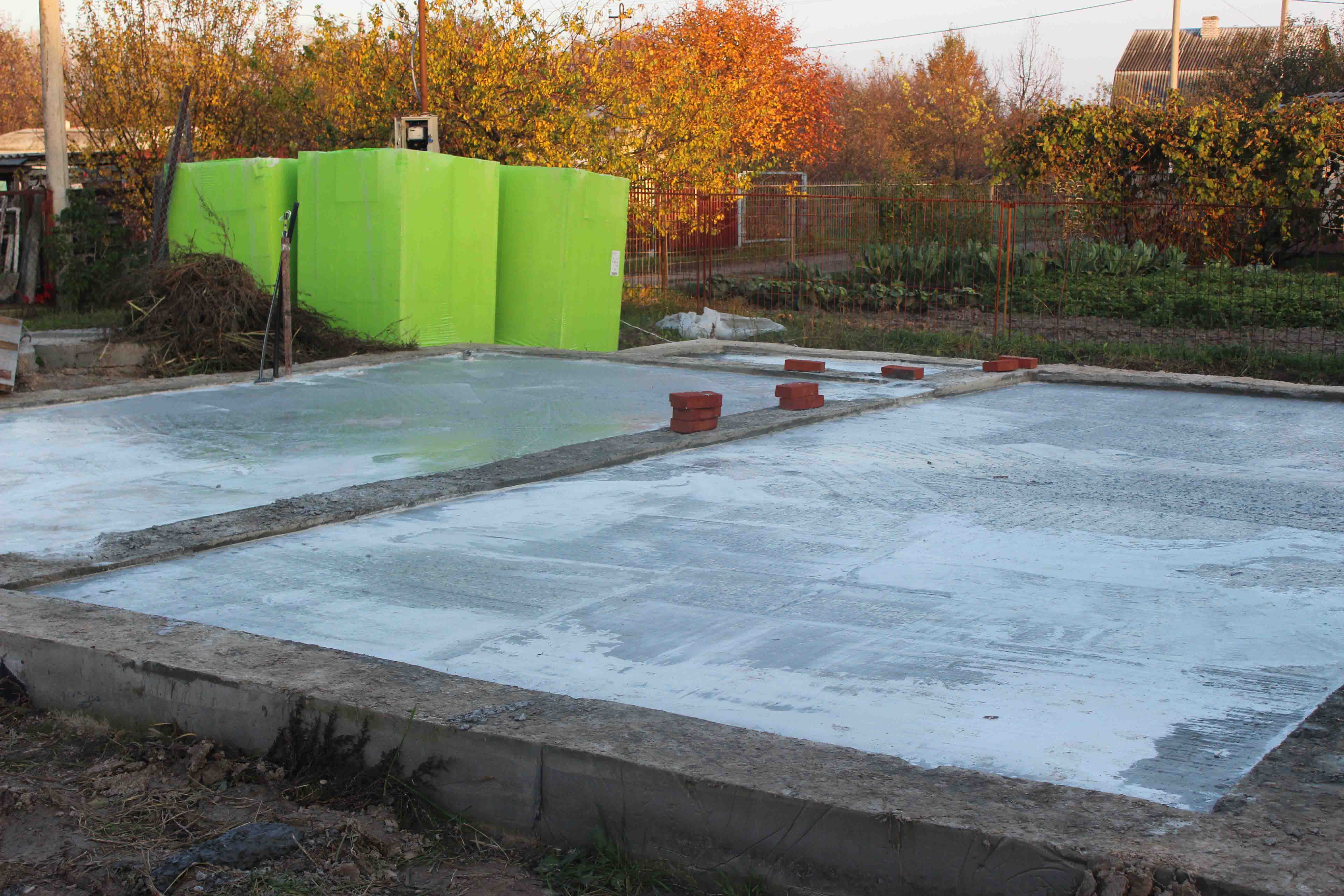

Заливка прошла успешно. Фото выложу позднее. Очень помогли водители миксеров. Почти всю работу за меня сделали, за что были отблагодарены.

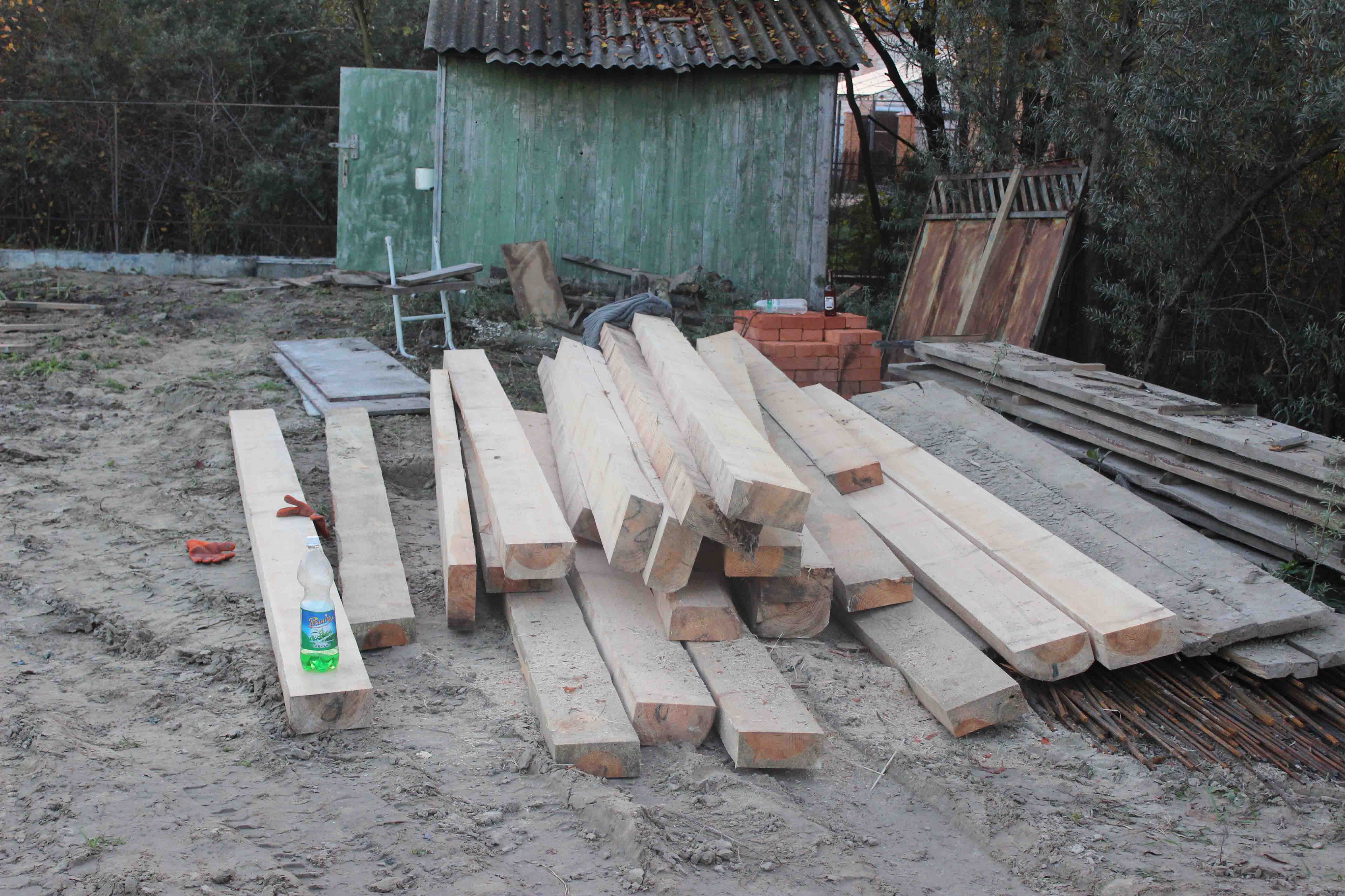

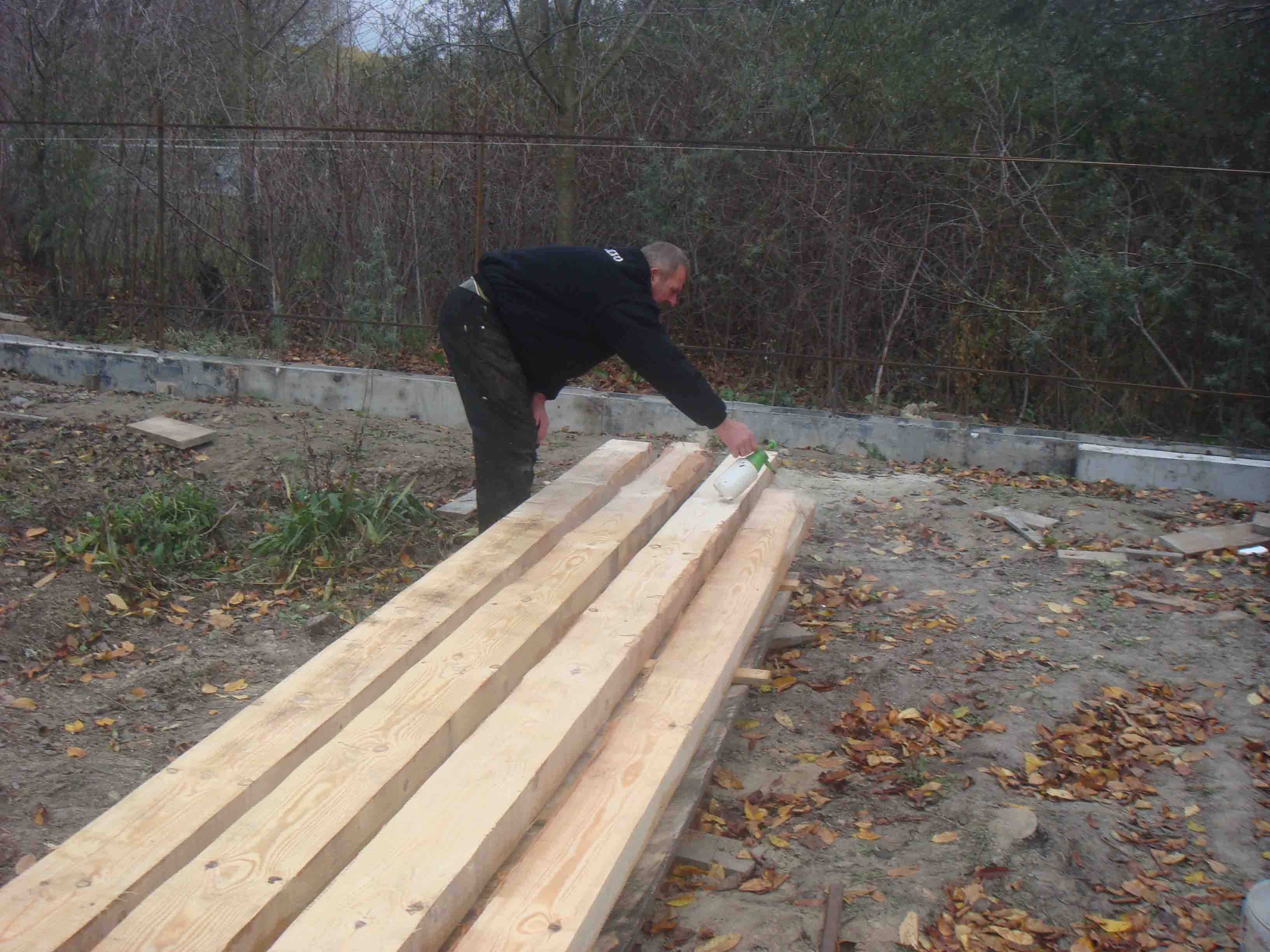

Задача 3: пропитать и переложить брус.
За день все планы осуществить не удалось. Захотела со мной поехать и жена с малым. Пока они проснулись и собрались....короче были только к 13-00. Пол дня пропало.
Но все таки успели переложить и пропитать брус, а так же привести территорию в порядок (по палил все листья, мусор и т.д.). Да и порядок в хоз домике успел сделать.

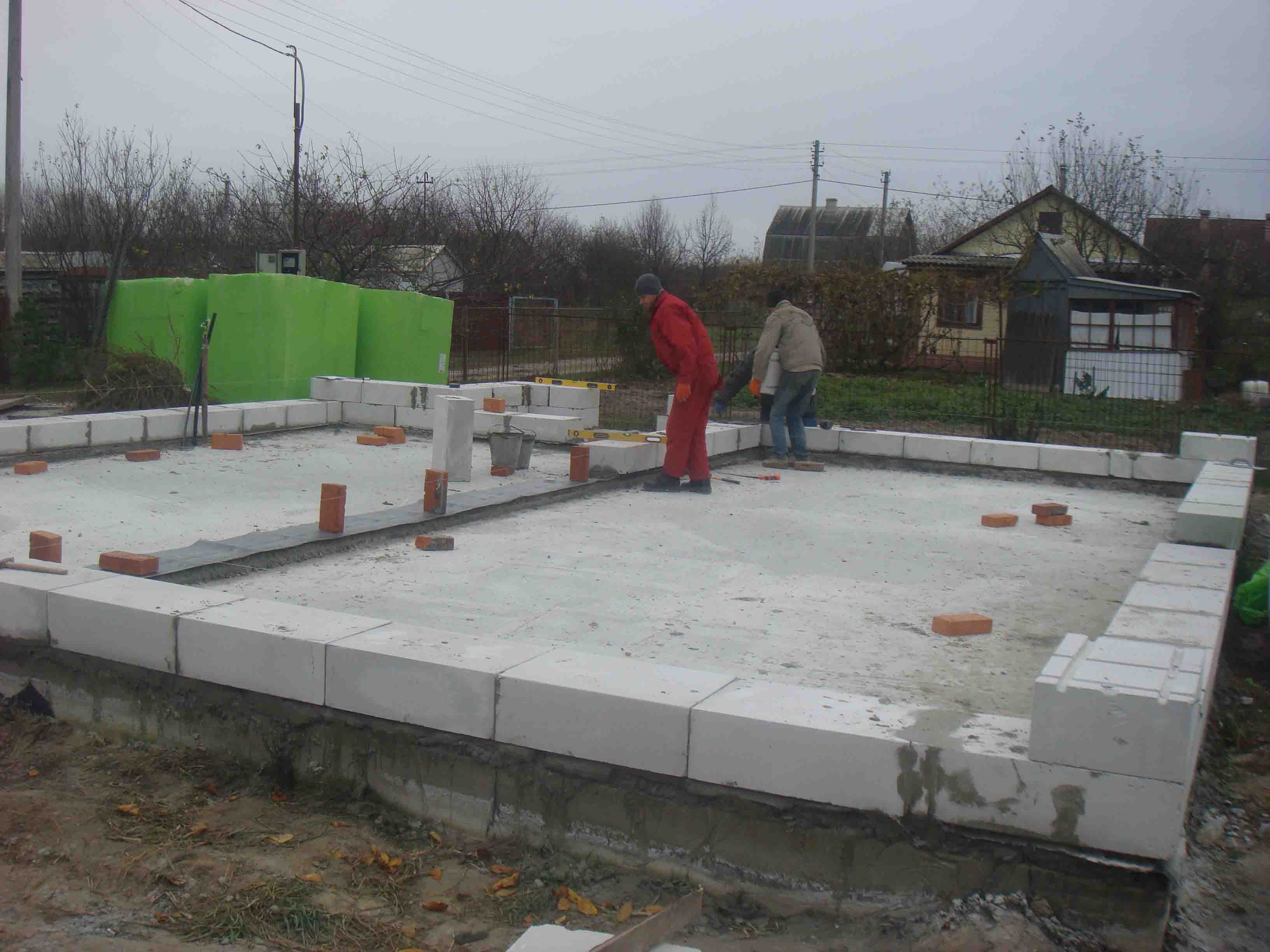

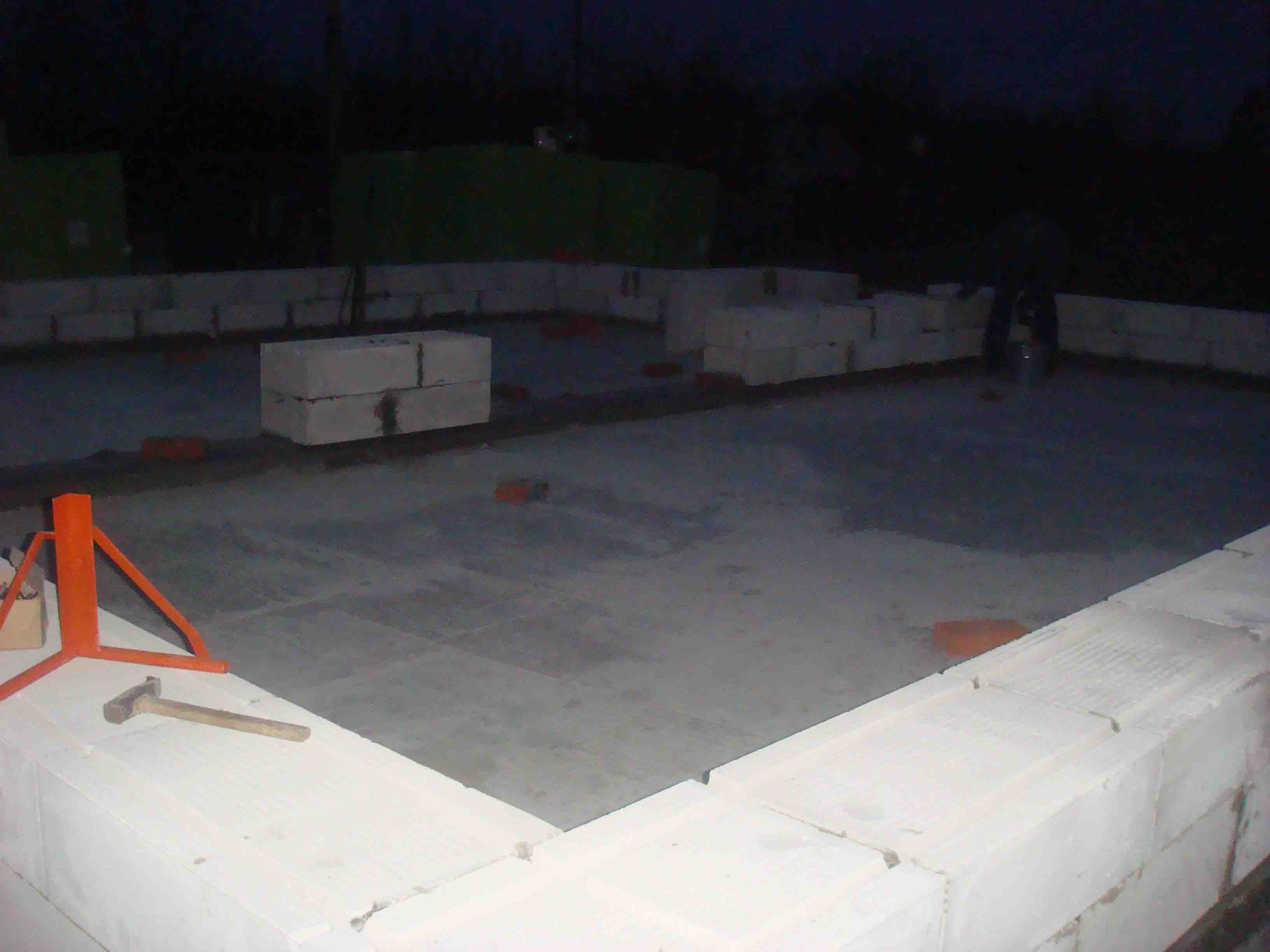

Ребята в свою очередь закончили 2-й ряд газоблоков.
Проверил диагонали кладки - разница 7мм. Думаю, не плохо.
Были и не приятные моменты: при перекладке бруса, оказалось, что из 24 штук - 11 не того размера (в место 200х100 - 200х80), да и еще в грибке.
Короче позвонил и попросил замены. Сказали, что приедут и поглядят.

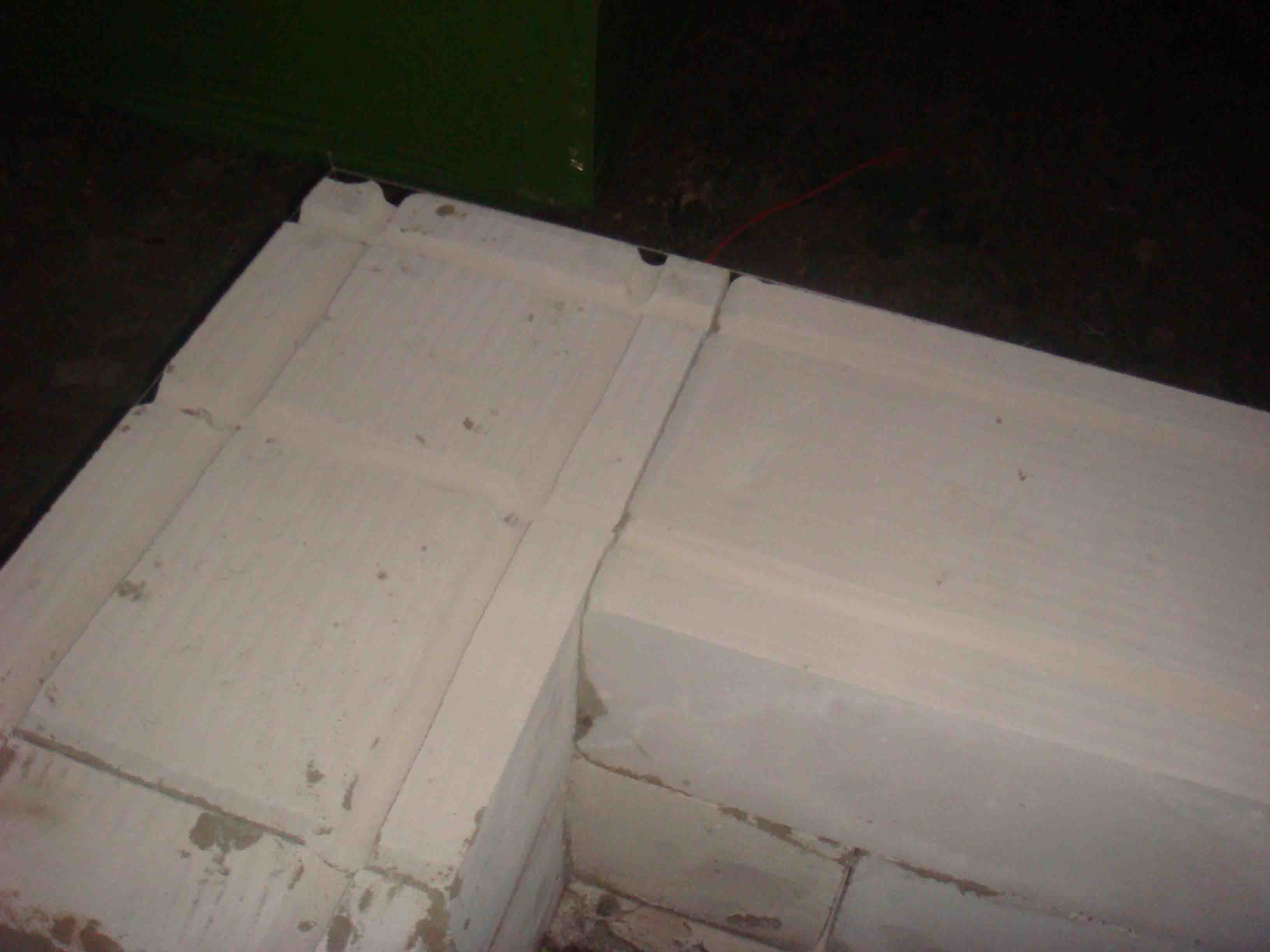

На последней фотке видно стробы под арматуру ф12мм. Будем армировать каждый 4-ый ряд. Знаю, что 12 многовато, но уже закуплено, поэтому будет так.
На останьому фото штроби виходять на зовні для чого? Краще робити півколом і арматуру на кутах гнути
Штробы делали на блоках до монтажа, потому что им так удобней, да и при штроблении может быть смещение блоков, если укладка свежая. Или надо было это делать на следующий день.
А по поводу изгиба арматуры, я как раз сегодня за это с ними говорил. Будут подгонять штробы под арматуру.
А в будущем будем делать штробы после монтажа блоков, мне тоже не сильно нравится лишние отверстия с замазками.
Боя блоков очень много. Из 4-х поддонов 10 блоков. Это связно с тем, что при выгрузке машина постоянно грузла и приходилось по несколько раз переставлять поддоны. Да и водитель очень халатно к ним относился.
Но мои ребята сказали что будут склеивать при установке. Пазлы уже пособирали.

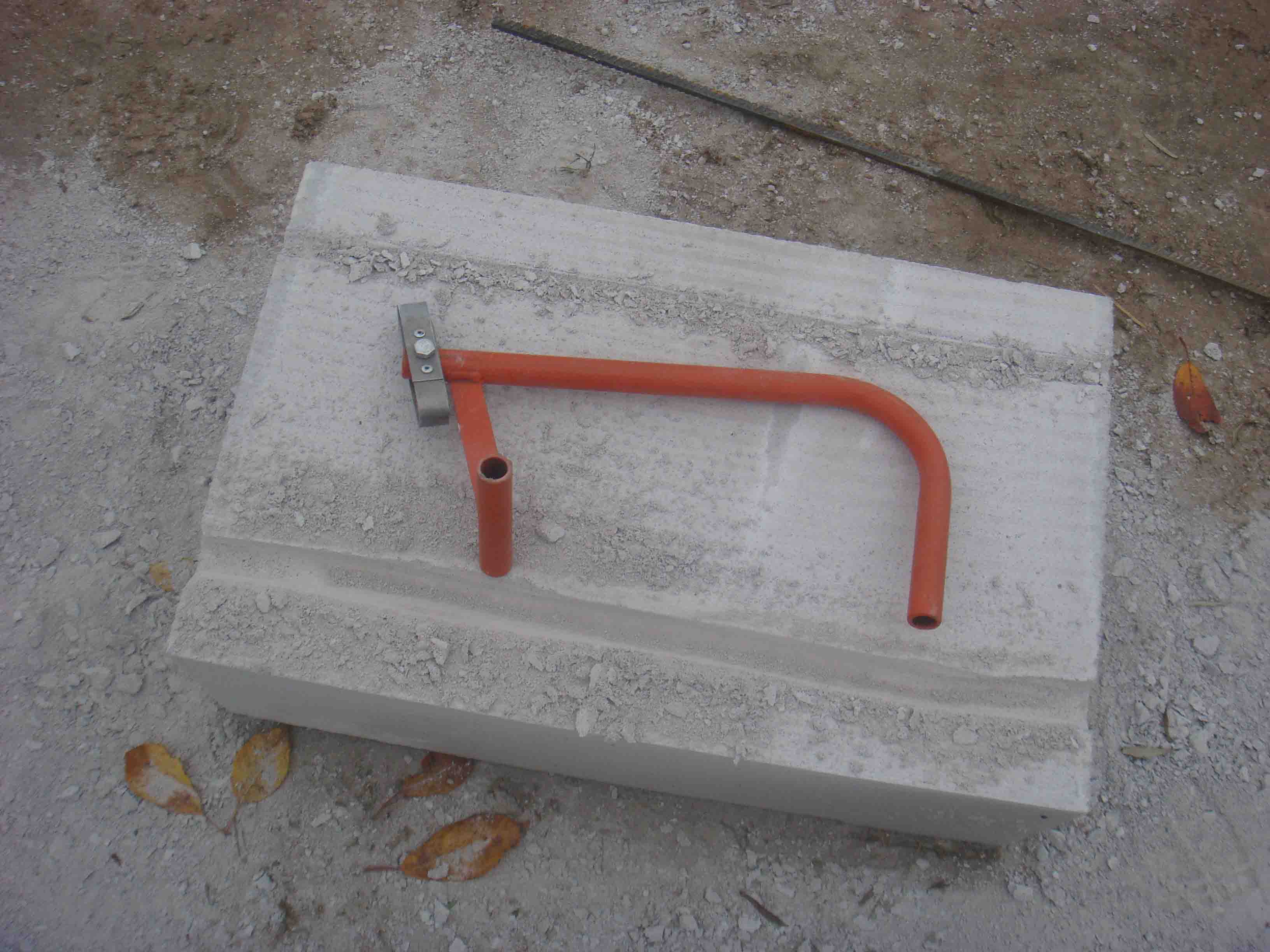

штроби легше робити болгаркою два пропила, а далі легко вибивається зубилом чи викруткою. Круг для болгарки по дереву тільки іншим боком і вперед :beer:
ПС Пилюки тьма - окуляри і распіратор на допомогу
Вот как раз штроборез от Аэрока сильно спасает. Быстро и без пыли, сам пробовал.
Единственное, что нам не понадобилось из инструмента-так это каретка для клея. Шпателем быстрее и удобней.

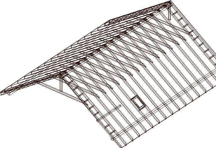

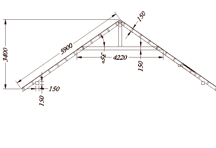

Сегодня занялся расчетом пиломатериалов. Вот что имеем.
Наименование Размер Колличество Кубатура
Брус (Мауэрлат) 150х150х5000 2шт 0,225
Брус (Мауэрлат) 150х150х5500 2шт 0,2475
Стропила 150х50х6000 39шт 1,755
Нижняя обрешотка 50х50х3000 7шт 0,0525
Остальная обрешотка 50х30х3000 112шт 0,0525
Ригель 150х50х4500 16шт 0,54
Контррейка 50х30х3000 72шт 0,324
Конек 200х100х6000 2шт 0,24
Металлочерепица 6000х1110 20шт
Г идроизоляция 65м2 3
Итого
3,4365 м3

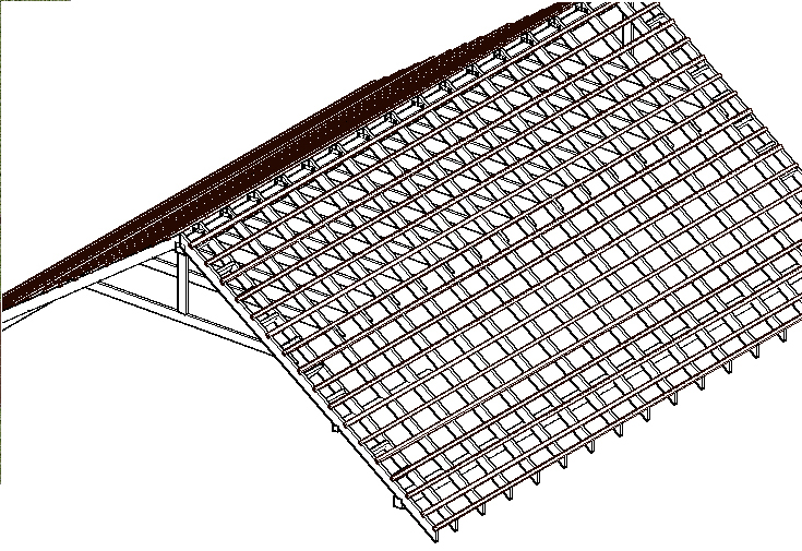

У меня только вопрос:
Обрешетку можно делать 50мм шириной или все таки 100мм?
обрешотка 30мм тонковата мінімум 50.
Зазвичай на металочерепицю обрешотка з рейки 50*50мм і кроком 35см.
А цому довжина обрешотки 3м?Стики потрібно робити в різних місцях.
Стандарти довжини на брус 4м; 4,5м; 6м. Але роблять і нестандарт.
Спасибо учту. Сделаю обрешетку 50х50. А длинна 3 метра была выбрана из-за того, я думал что это и есть стандарт. А так возможно брать и по 6 метров.
А почему бы на обрешетку под металочерепицу не использовать обычную дюймовку 100х25 как большенство людей ??? По ней не страшно ходить, с нее получается отличная плоскость. в нее не промахнешся при прикручивании !
Вот я раньше и спрашивал за это...Только мне мои рабочие советуют 100х30. 25-ку советовали не брать. И какое расстояние брать тогда между обрешеткой?
