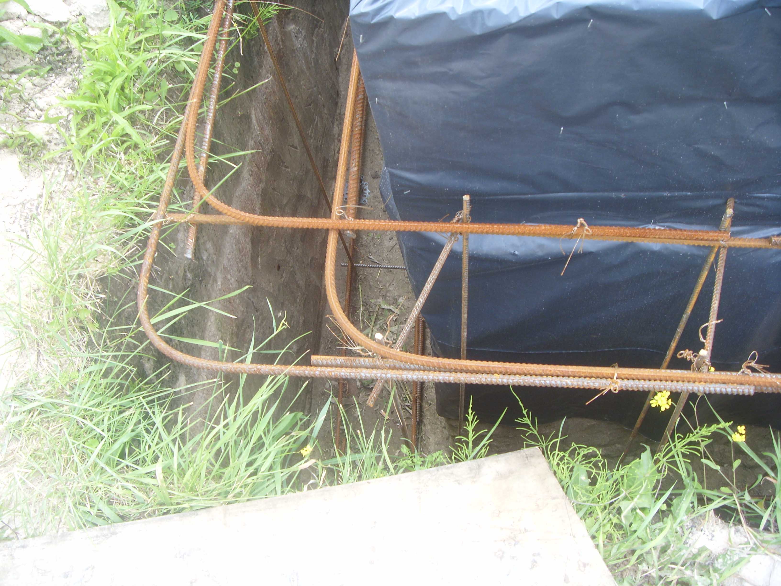

Занимался переносом домика, который есть на фото в начале темы. Очень сильно мешал. Установили туалет. Еще один день и закончим вязать арматуру. И останется наружная опалубка. Также время уходит на покос травы, сруб деревьев.
Немного замедлились с фундаментом так как времени свободного сейчас меньше

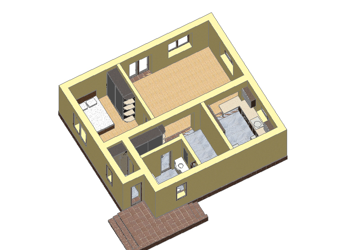

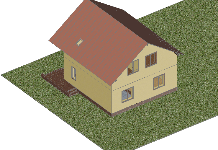

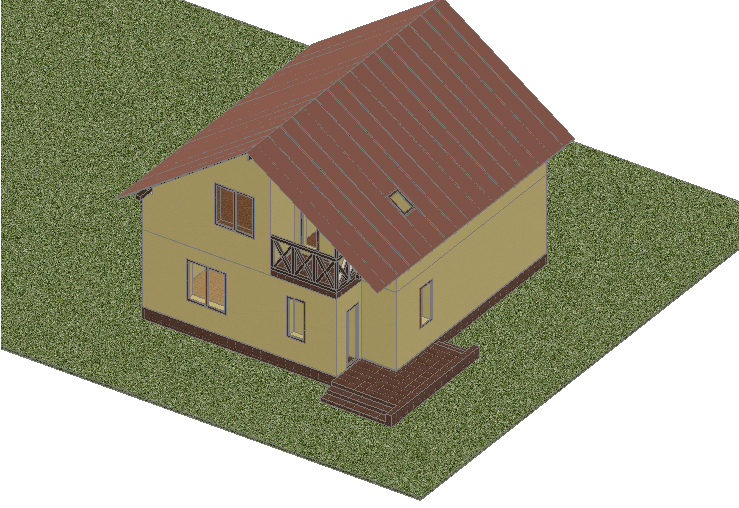

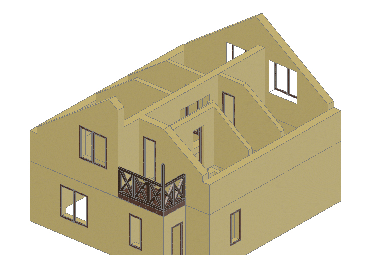

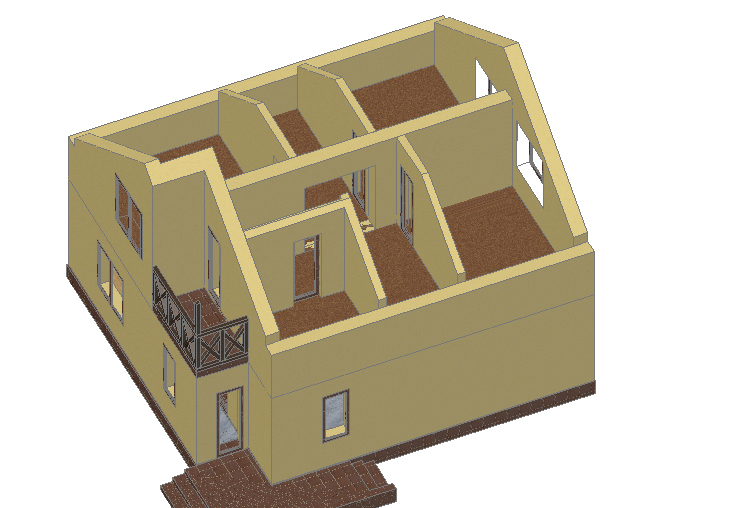

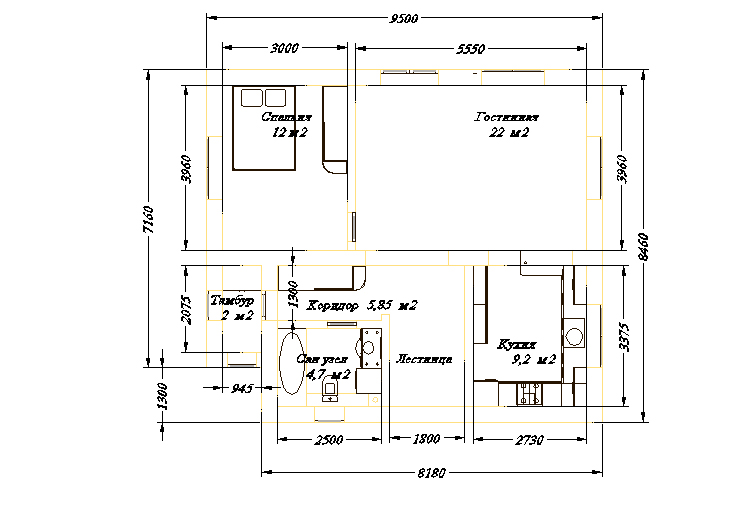

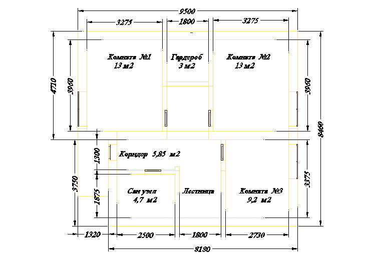

Пока вязалась арматура переделывал проект под 375мм блоки и вообще более подробней вникал в мелочи. Вот что получилось.

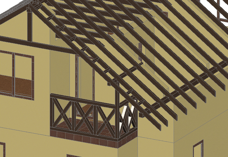

А тамбур вы будете делать отапливаемым? Если да, то рекомендую заранее продумать из чего будет делаться балкон и как утеплятся.

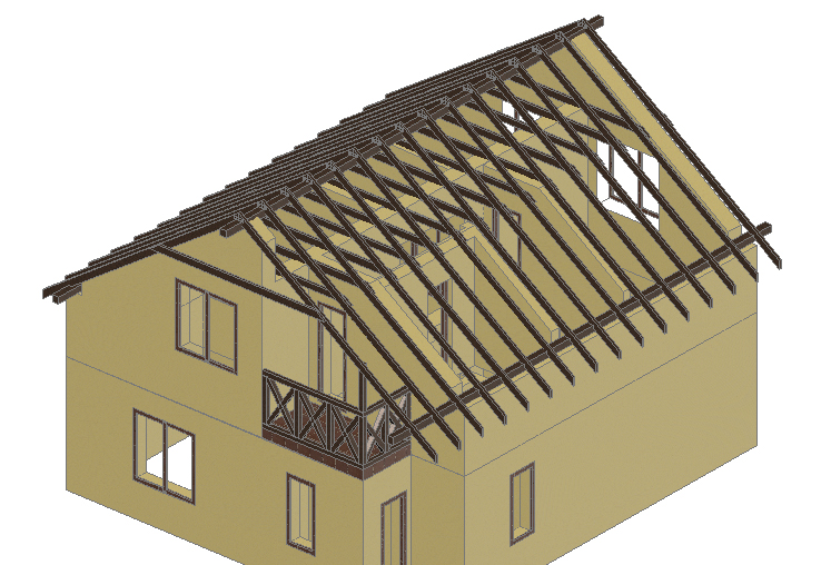

Еще одним достаточно интересным моментом может оказаться крыша. (Та часть что над балконом.)
На что будут опираться стропила над балконом и как будет выходить мауэрлат?
Это конечно не проблемы, а скорее вещи над которыми следует подумать... Нам пришлось столкнуться с похожими.

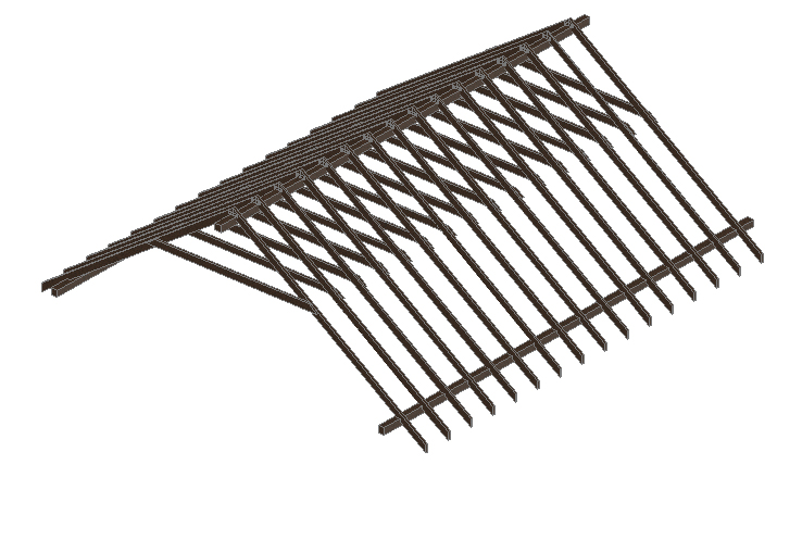

Это как раз после отопления второй вопрос который меня интересует. Это проект стропил и мауэрлата.Как вариант на балконе (может плохо видно) стоит балка на которую возможно будут опираться стропила. Но тут нужна помощь специалистов.
А зачем утеплять балкон...?
Утеплять я имел в виду не балкон, а как раз тамбур. Если он будет отапливаться, то потолок (пол балкона) нужно будет утеплять. Ну и соответственно из чего должен быть сделан балкон, что бы можно было утеплить (не сильно забрав внутреннее пространство) и гидроизолировать.
Тамбур будет скорее всего с теплыми полами. Тем более, что рядом с санузлом. Один терморегулятор на два помещения. пока меня больше интересует вопрос по крыше. Какие фермы в моем случае подойдут, с учетом того, что необходимо обеспечить поддержку стропилам над балконом.

У нас была похожая конструкция балкона и крыши.
Этот узел был выполнен с помощью 2-х мауэрлатов на разном уровне (поскольку колонна была так же утоплена).
Вот фотография. Не знаю, понятно ли.
Мы сейчас переделываем крышу и от этого узла решили отказаться. в виду того что балкончик стал частью комнаты (перенесли фронтон)
В любом случае рекомендую проконсультироваться с кровельщиками.
Вот вроде бы что то придумал.А что если вот так. Устанавливаем стойку на балконе . На нее вынести еще одну балку (1 конец в стене, другой опирается на стойку).
Получится вот так...
Возможно хороший вариант. Но если прийдут крышники то они скорее всего что-то посоветуют свое, и возможно тоже неплохое...

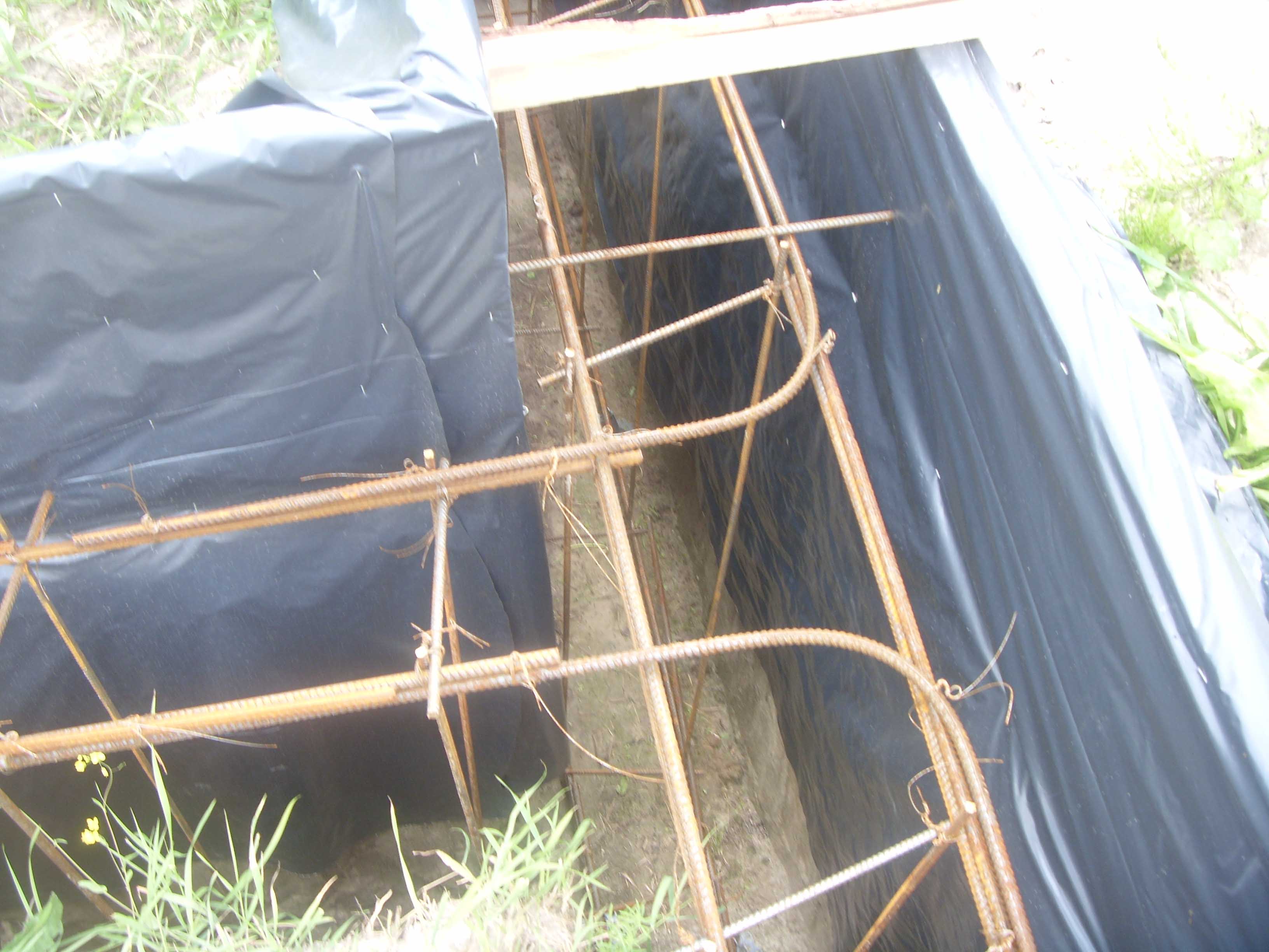

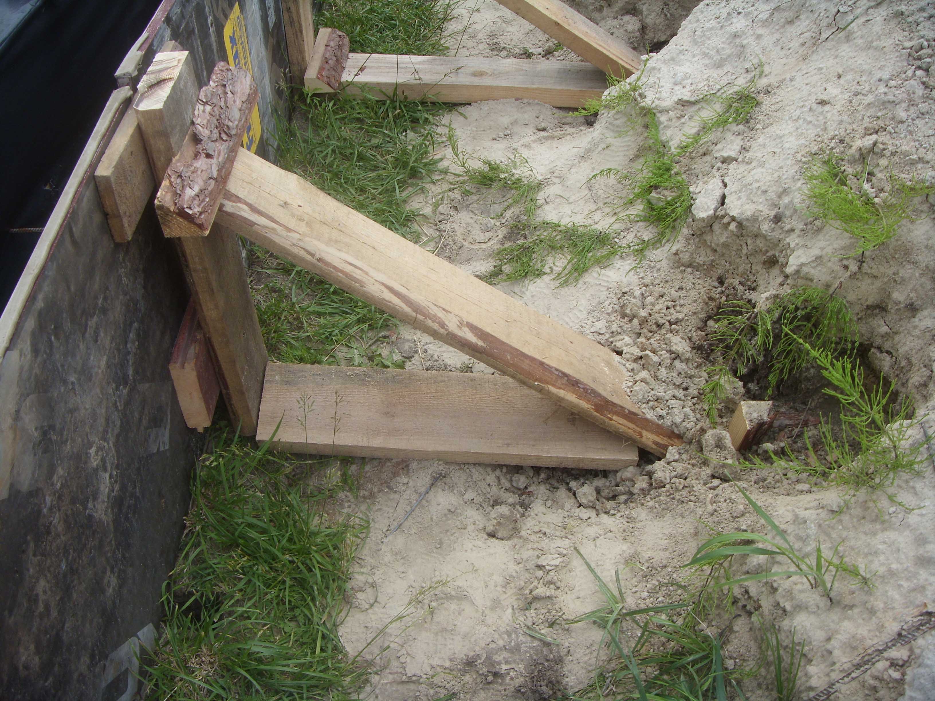

А вот и последние приготовления.Сразу скажу, что арматура которая касается опалубки...это для точного выставления (ее размер 400мм как и ширины траншеи. После того как все усилится и по сшивается эта арматура снимется.
Все приготовления закончены...в субботу заливка. Сегодня целый день потели над последними штрихами...Все закончилось ОК. Жду с нетерпением заливки...))
