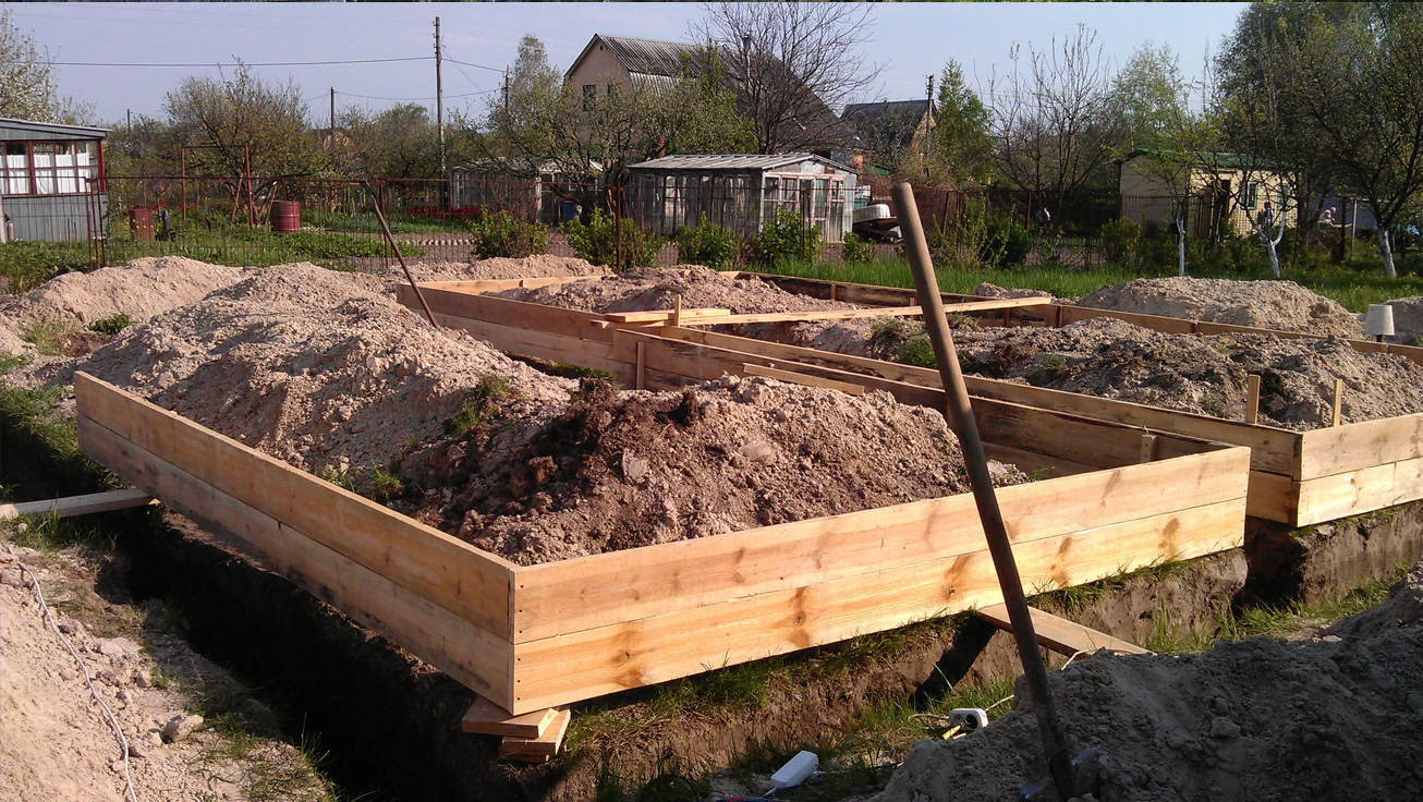

Хорошо, что есть майские праздники и можна погрузится в работу. Опалубку начал ставить с внутренней стороны, собирая прямоугольник из щитов. Погрешность диагоналей 5мм. Когда собрали обе конструкции сшили временно их между собой для правильного позиционирования. Кувалдой подогнали диагонали. Для того чтобы было удобно перемещать общую конструкцию сразу подкладывали обрезки доски под щиты. Натянув нити мы откорректировали все стороны.
В следующий раз планирую все закрепить колами и распорками. И начну вести наружный контур параллельно существующему.

Опалубку начал ставить с внутренней стороны, собирая прямоугольник из щитов....
А мои все не хотят опалубку ставить когда вырыта яма, типа говорят что надо залить под уровень земли, а потом выставлять опалубку. Так и делали на дом :( Сейчас надо забор и вернаду опять мне рассказывают что так не верно, я им говорю что надо выставлять полностью опалубку и заливать в я му и сразу в опалубку, а те упираются :) цирк
Я когда опалубку делал, ко мне подходили строители (они рядом снимают бытовку). Так они мне тоже говорили, что заливай в два этапа. Мотивировали они тем, что типа разорвет опалубку. Я им говорю: а разница в чем? Как влияет бетон находящийся в грунте на опалубку? Ответа я не услышал.
Мои мотивируют тем, что нельзя выставить ее на землю так чтобы бетон не просачивался между землей и опалубкой, т.е. вначале заливают на уровень земли, он застывает, а потом просто выставляют опалубку на бетон и тогда нет типа щелей. Но когда приехало больше бетона :) мои архаровци в темное время суток делали на быструю руку опалубку )) я у них тогда и спрашивал, а в чем прикол, ведь как надо было, так смонтировали без проблем и все гуд.
Для того чтобы щелей не было обтягиваем все пленкой или геотекстилем. После чего я планирую засыпать контур опалубки вырытым песком с землей и все щели закроются. Таким образом при заливке не прорвется пленка.

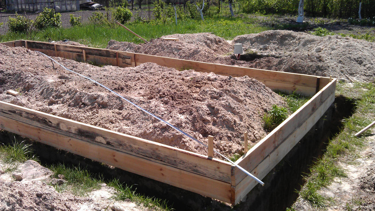

Сегодня осваивал устройство под названием "водный уровень". Решил сразу всю внутреннюю опалубку выставить по уровню, чтобы потом было легче устанавливать наружную часть. Вещь оказалась очень удобной и точной.
Уровень хоть и освоил, но выставить опалубку по уровню не удалось. Точнее, удалось но не на долго, так как через день подложки из брусков просели в землю и уровень нарушился. В итоге пришли к выводу что будем закручивать саморезы по уровню а опалубку оставлять как есть без уровня. Либо перемычки шириной 40см ставить в уровень. Тогда будет видно до каких пор заливать бетон.

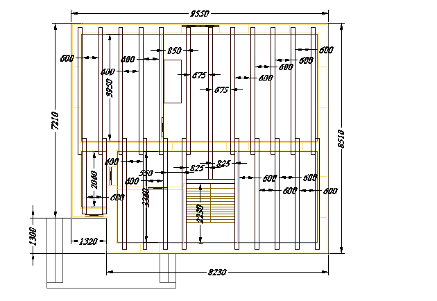

Кто подскажет правильно ли я сделал перекрытие первого этажа? Использовать буду брус 150х200.

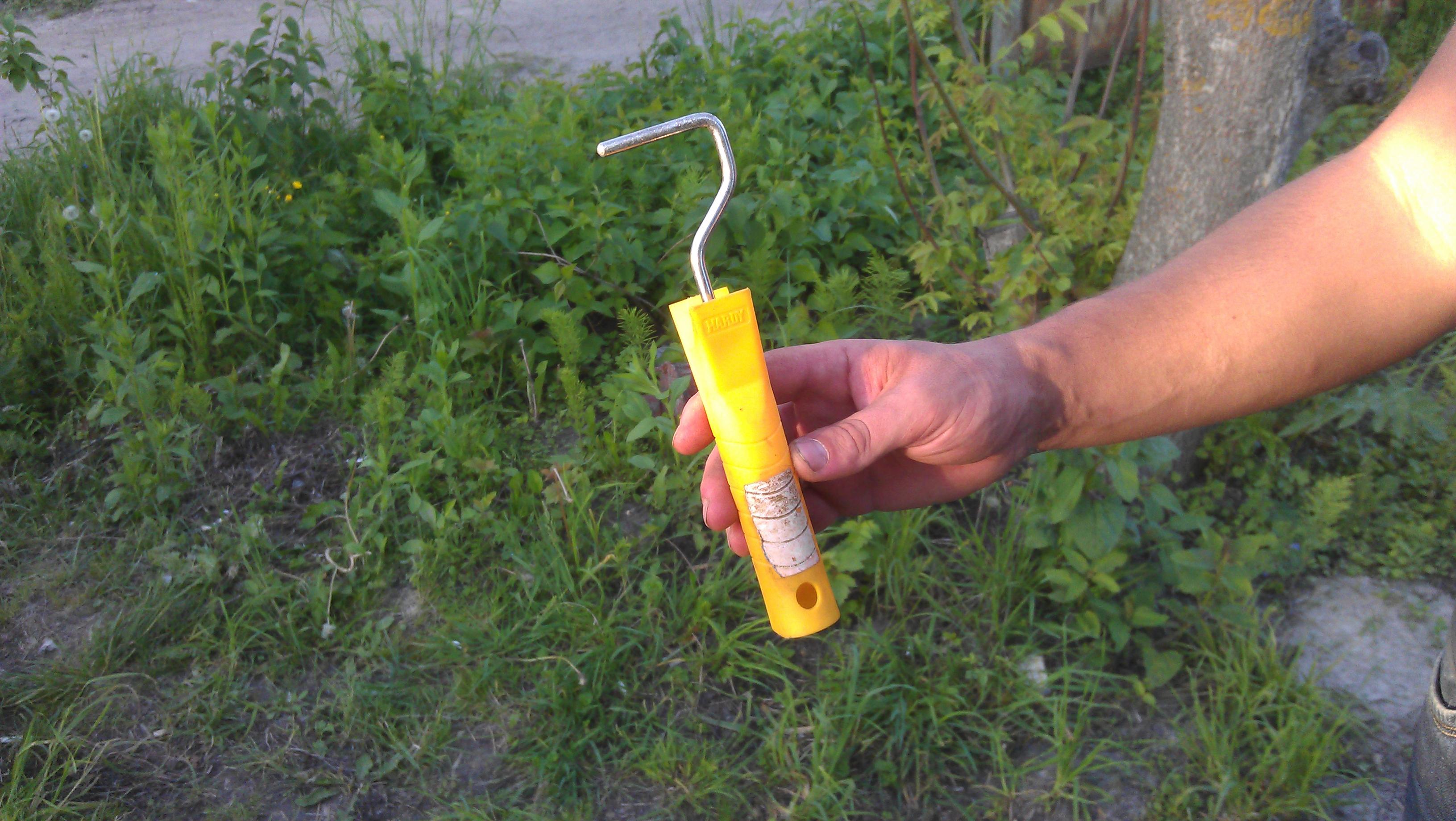

Сегодня был в "Эпицентре". Покупал пленку для фундамента и всякие мелочи. Так же хотел найти инструмент для вязки арматуры, но такого нет. Не долго пораскинув мозгами, купил держатель для малярного валика. Испытание сего девайса прошло успешно, вязать очень удобно и быстро.

Есть только одно но.....мозоли на каждом пальце начиная от мизинца..((((
