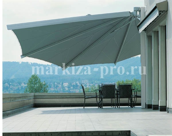

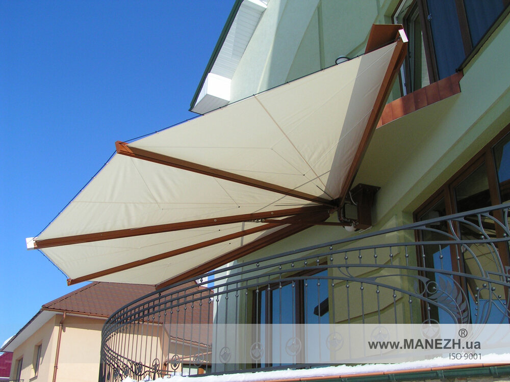

Народ, кто может помочь с расчетом ветровой нагрузки? есть желание сконструировать радиусную маркизу (см. фото), нужен расчет ветровой нагрузки на конструкцию (алюминиевый профиль на ребра, ткань - полиэстер) длиной 4 м. Нагрузка консольная (крепление конструкции с одной стороны).
Специалисты, подмогните :-)
Нюхом чую, что алюминиевая труба 100 на 40 толщиной стенки 3 мм (вес 1 метра - 2,2 кг) будет достаточно, но подтвердите расчетом, плз.
Недостаточно данных для расчета: необходимо описание матермалов и конструктивных элементов для получения макс. скорости ветра, которую выдержит конструкция. Либо наоборот - задать условия работы, чтобы сделать конструкционный расчет.
Двойная веерная консольная маркиза с общим углом раскрывания 270 градусов (две половинки по 135), диаметр 4 метра, ткань полиэстер, спицы из квадратной трубы алюминий. Хочется достичь хотя бы 2 класса ветровой нагрузки (Маркизы можно использовать в выдвинутом состоянии при силе ветра до 5 баллов по шкале Бофорта. Скорость ветра составляет 8,0 - 10,7м/с)
Была полгода назад на семинаре одной компании, которая продает такие радиусные маркизы. Конструкция эта очень тяжелая, около 200 кг у них на стене здания, причем крепится она через сквозной проем стены изнутри здания. Складывать надо уже при 8 м/с.
Спасибо за ответ. Да, видел вес на сайте производителя Радиус - до 250 кг. Но это с приводом и механизмом.
Себе хочу сделать облегченный вариант (по 4 секции на каждой половине, а не по пять, как у Радиуса). 10 балок алюминиевых весом 90 кг + ткань вес 240 г/метр около 10 кг + 2 спицы раскрытия кг по 10 + сам механизм из стали около 30-40 кг (вес конструкторы на заводе уточнят) - планирую выйти на 150 кг. Но все равно крепится будет через стены насквозь, в этой комнате пока ремонта нет.
