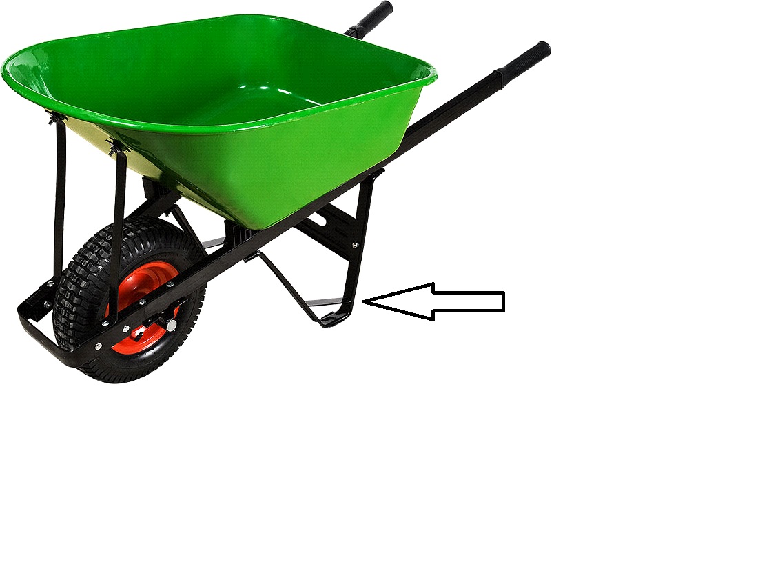

DenisLitvinenko Опубліковано: 10 квітня 2012 Поділитись Опубліковано: 10 квітня 2012 по отзывам клиентов это одна из самых живучих, ну конечно из нашей линейки Посилання на коментар Поділитися на інших сайтах More sharing options...
Wasabi Опубліковано: 12 квітня 2012 Автор Поділитись Опубліковано: 12 квітня 2012 одна из самых живучих А на что указывает стрелка? Посилання на коментар Поділитися на інших сайтах More sharing options...
leski Опубліковано: 12 квітня 2012 Поділитись Опубліковано: 12 квітня 2012 Конструкция тачки, которая на картинке выше, удачная. Я настоятельно рекомендую - сразу поменять покрышку на покрышку от мопеда. Колеса часто умирают первыми. - под горизонтальную часть корыта уложить фанеру или осб. Эта часть прогибается и лопается метал. - на ножки (на которые ставится тачка) сделать раскосы по диагонали. На картинке вроде бы они есть. У меня тачка на стройке 3го дома. Хочу выкинуть ее - никак не умрет. Могу скинуть фото для прикола, если кому интересно. 1 Посилання на коментар Поділитися на інших сайтах More sharing options...

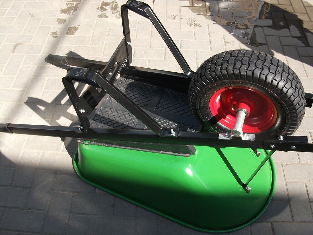

DenisLitvinenko Опубліковано: 12 квітня 2012 Поділитись Опубліковано: 12 квітня 2012 на стрелку не обращайте внимания кстати на этой модели под корытом квадратный пластиковый лист проложен. и колесо реально большое. 1 Посилання на коментар Поділитися на інших сайтах More sharing options...

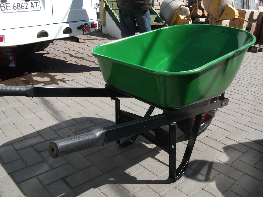

DenisLitvinenko Опубліковано: 24 квітня 2012 Поділитись Опубліковано: 24 квітня 2012 с сайтом проблема, все сломалось Вага грузу: 200 кг Об'єм грузу: 100 л Вага тачки: 23,6 кг Товщина корита: 1мм Колесо 16" пневматичне на 2-х підшипниках Диск металевий Корито внутри цельное Посилання на коментар Поділитися на інших сайтах More sharing options...

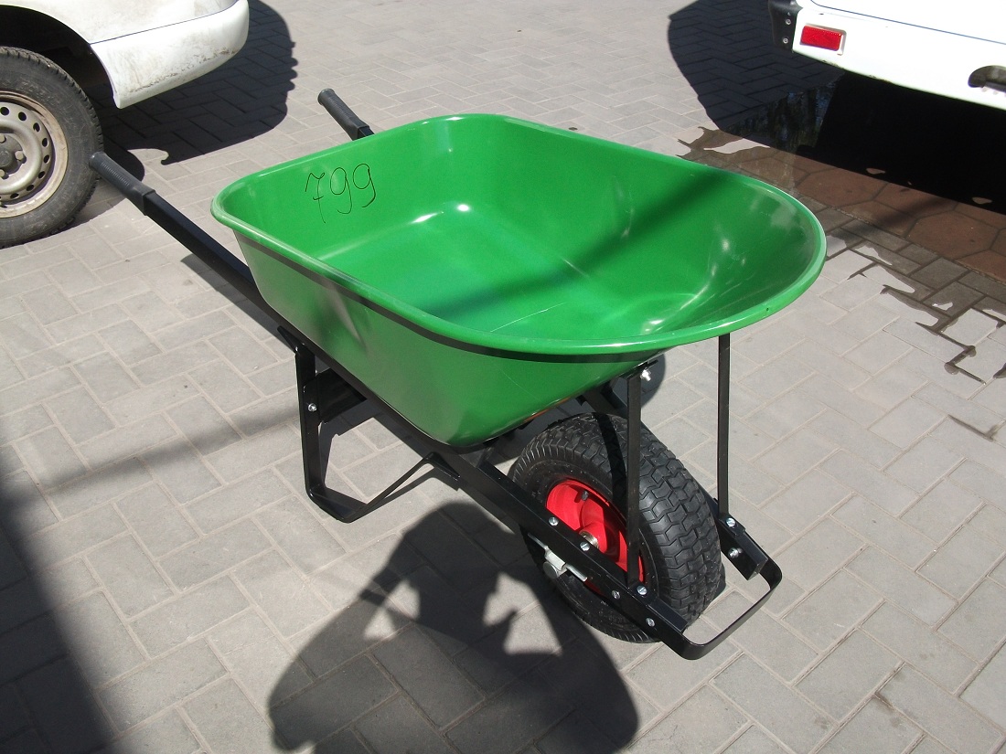

DenisLitvinenko Опубліковано: 24 квітня 2012 Поділитись Опубліковано: 24 квітня 2012 на второй фотке есть цифра "799" - наверное цена остаток на складе Посилання на коментар Поділитися на інших сайтах More sharing options...
