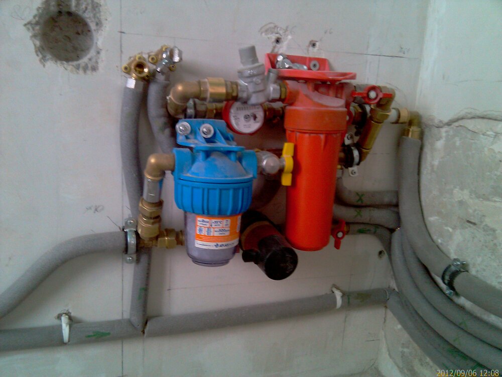

3. Ввод холодной воды (и счетчик) 1/2".

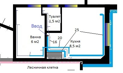

По ХВС коротко – несмотря на два заужения до 1/2" (на входе в квартиру 10 см трубы и на счетчике) вводную трубу и ветку подачи/обратки на котел было решено поставить диметром 25 мм , а всю арматуру до распределения на котел и точки водоразбора диаметром в 3/4", по возможности полнопроходную.

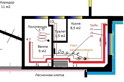

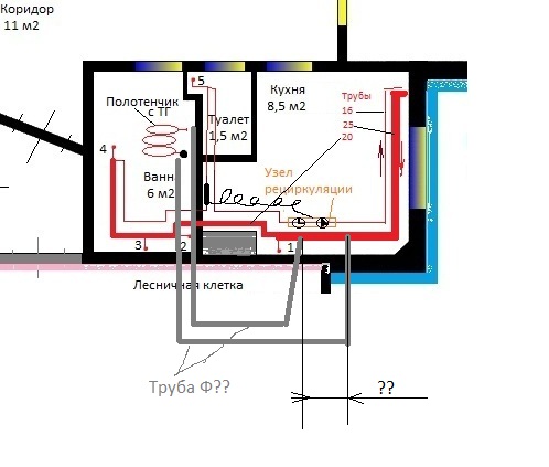

ГВС начну от котла 25-й трубой до мойки в кухне, оттуда к душу, крану ванной, умывальнику в ванной 20 труба с тройниками, дальше 16 трубой возвращаемся к умывальнику в туалете и обратно на узел рециркуляции.
Собственно здесь есть пара вопросов:
1. Нормально ли подключать рециркуляцию 16 трубой?

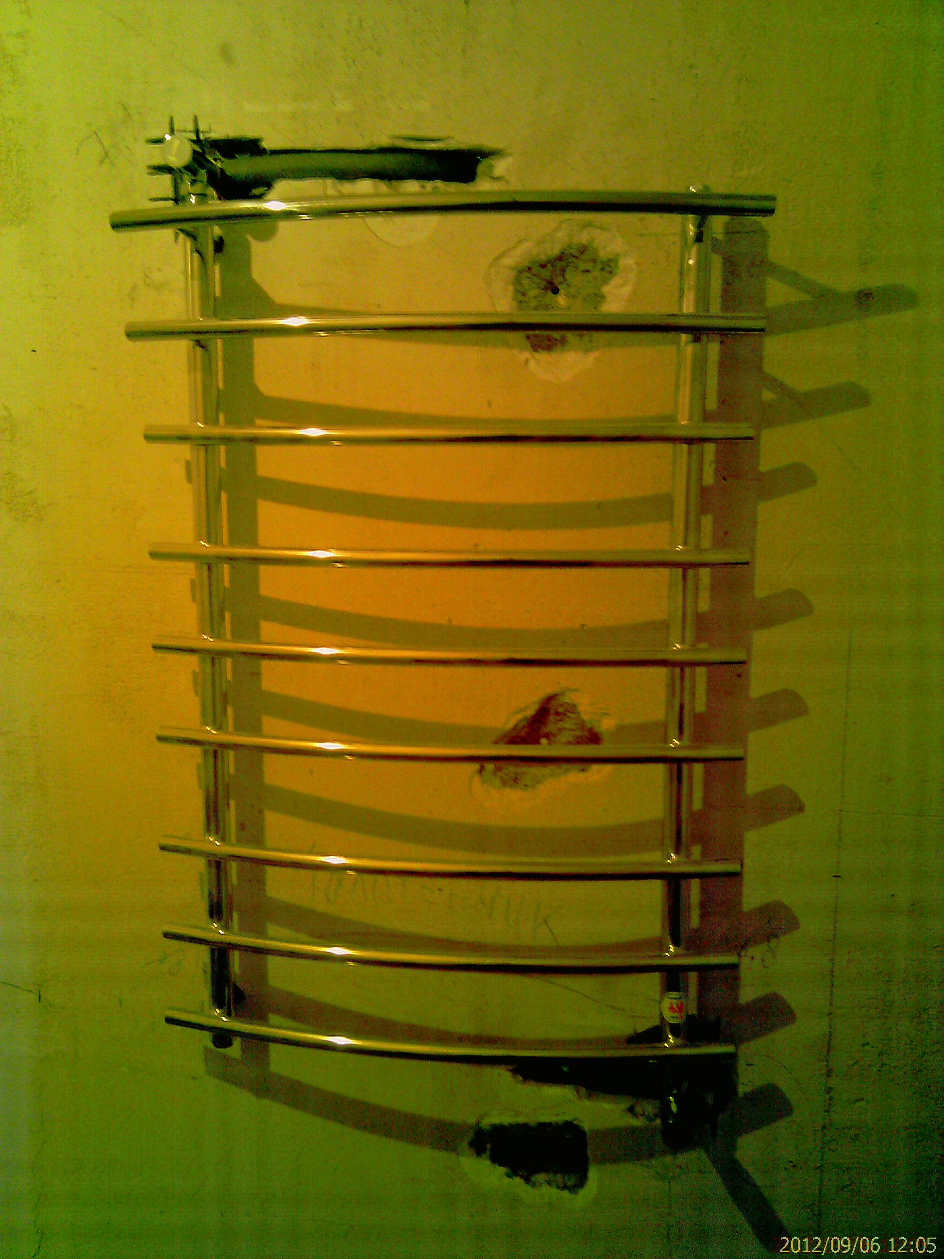

2. Как хитро подключить полотенцесушитель с термоголовкой, чтобы циркуляция через него была даже при использовании горячей воды в кухне, без задействования рециркуляции? (Сам думаю типа как в однотрубной системе перед разбором на кухонную мойку, но каким диаметром трубы, и какое расстояние от подачи до обратки полотенчика…)

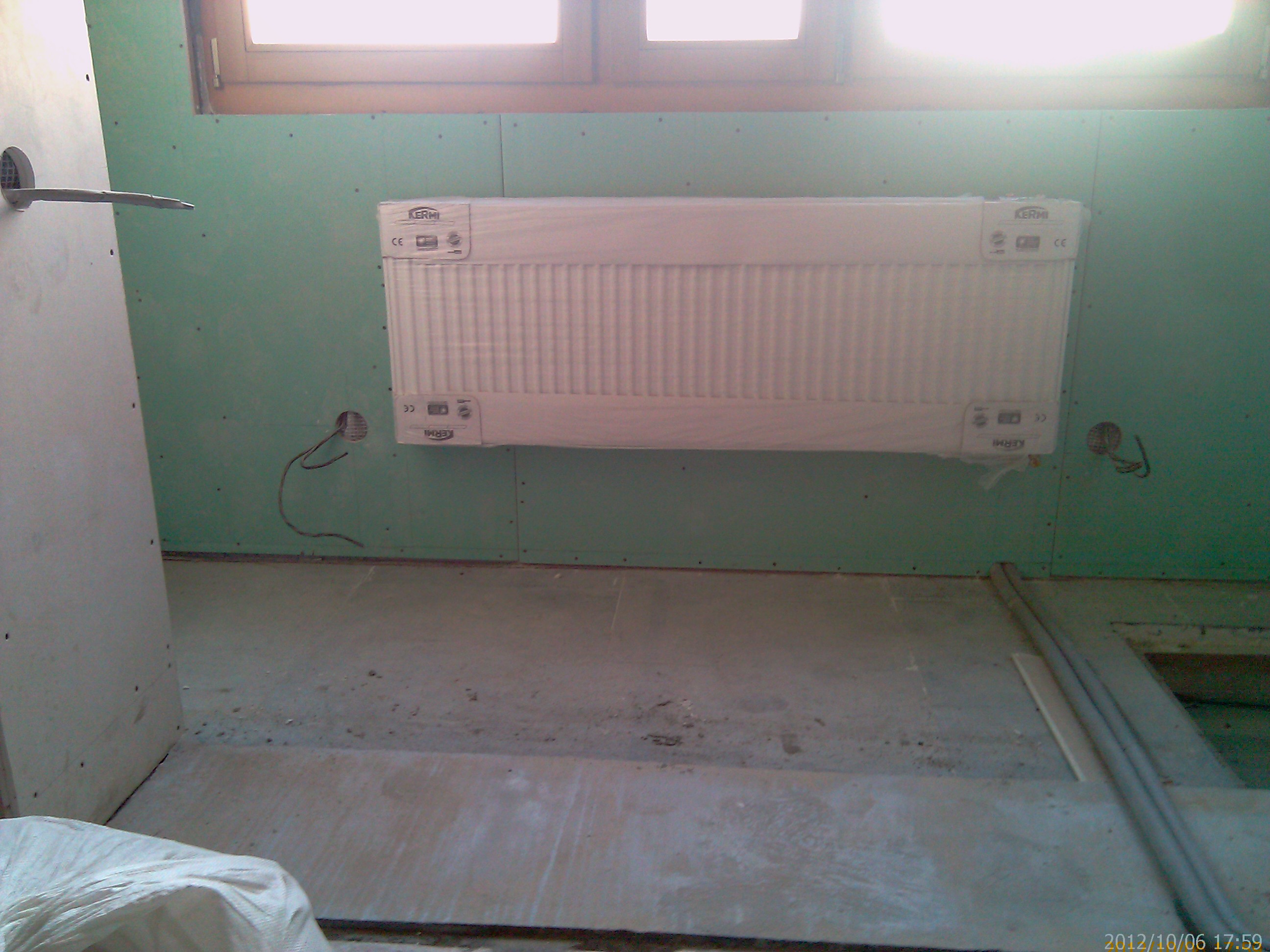

Разводку радиаторной части сделаю по коллекторному методу – по ветке на комнату, с тройником на одной из веток. Прокладка труб – под стяжкой. Для себя выделил такие основные плюсы этой схемы:
1. Даракоустойчивость в монтаже :)
2. Отсутствие дополнительных отверстий между комнатами (панельный дом, всеми способами добиваюсь максимальной шумоизоляции).
3. Регулировка всей системы отопления в одном месте. Надеюсь отстроить систему по датчику наружной температуры и обойтись без термоголовок на радиаторах.
4. Полное отсутствие замоноличенных соединений. Тройники тоже выведу на стену за шкафом.

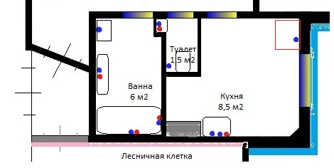

Схема размещения отопительных приборов
На схеме около радиаторов указаны мощности:
черным - рассчетная мощности по проекту Газконторы без учета наружного утепления,
красным мощность которую я хочу поставить, сохраняя соотношение мощностей, учитывая ТП и возможные габариты.
Схема магистралей радиаторов и ТП

1.В зале радиатор на глухой стене будет в шкафу-купе, его мощность я уменьшил, компенсировав ее увеличением мощности балконного - чем это грозит?
2. Как хитро подключить полотенцесушитель с термоголовкой, чтобы циркуляция через него была даже при использовании горячей воды в кухне, без задействования рециркуляции? ....
1. Ноормально...
2. Сушка. С головкой. И чтоб работало даже без рециркуляции - никак.
Тут два вопроса возникает:
1. А если без головки?
2. С головкой и только с рециркуляцией - куда подключить?
Зачем эти дурацкие компромиссы при использовании кана или рехау?
Да вот бывает как в анекдоте: или свисток не рабочий попадется или акула глухая :).

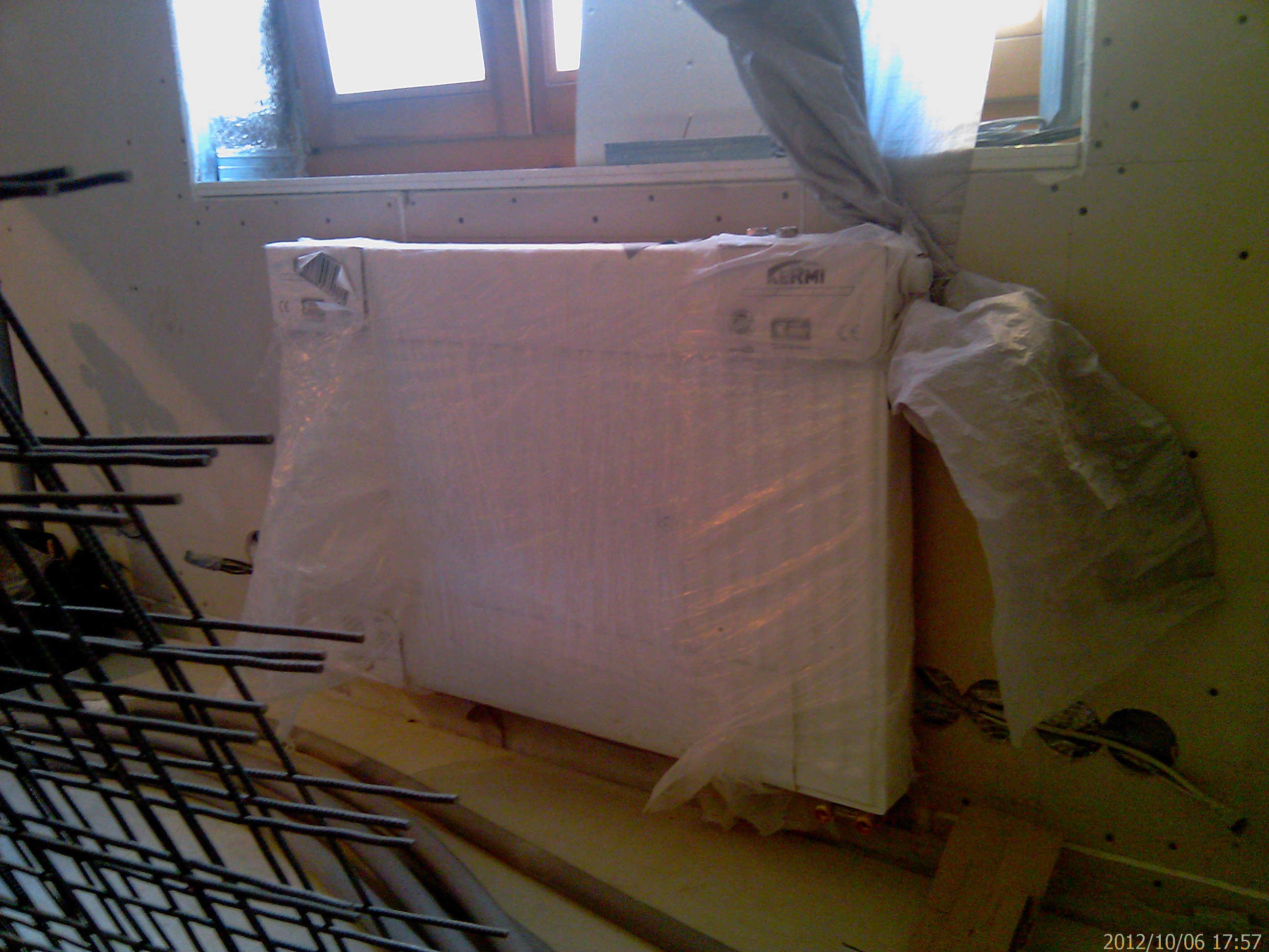

В результате оценки своих фин. возможностей и хотелок были закуплены следующие комплектующие:
1. Котел Ferolli Divatop 60 F24.
2. Радиаторы все 5 шт. Керми 11 типа (Спасибо Андрею Murava)
3. Коллектор для холодной воды, колектора для радиаторов, смесительный узел и краны, куча мелочевки Giakomini (Спасибо Андрею Murava)
4. Трубы для систем ХВС и ГВС ТЕСЕ 16, 20 и 25, набор фиттингов, соответствено. (Спасибо Саше bgt и Сергею84)
5. Труба 16х2,0 для радиаторов и ТП HENCO (Спасибо Сергею84)
6. Всякая мелочевка, насосы, фильтры. (Спасибо Саше bgt)
Все, кроме котла, было куплено по черезвычайно интересным ценам!
Также были приобретены наружние пружины для гнутья МП труб 16 мм и 20 мм и ножницы.

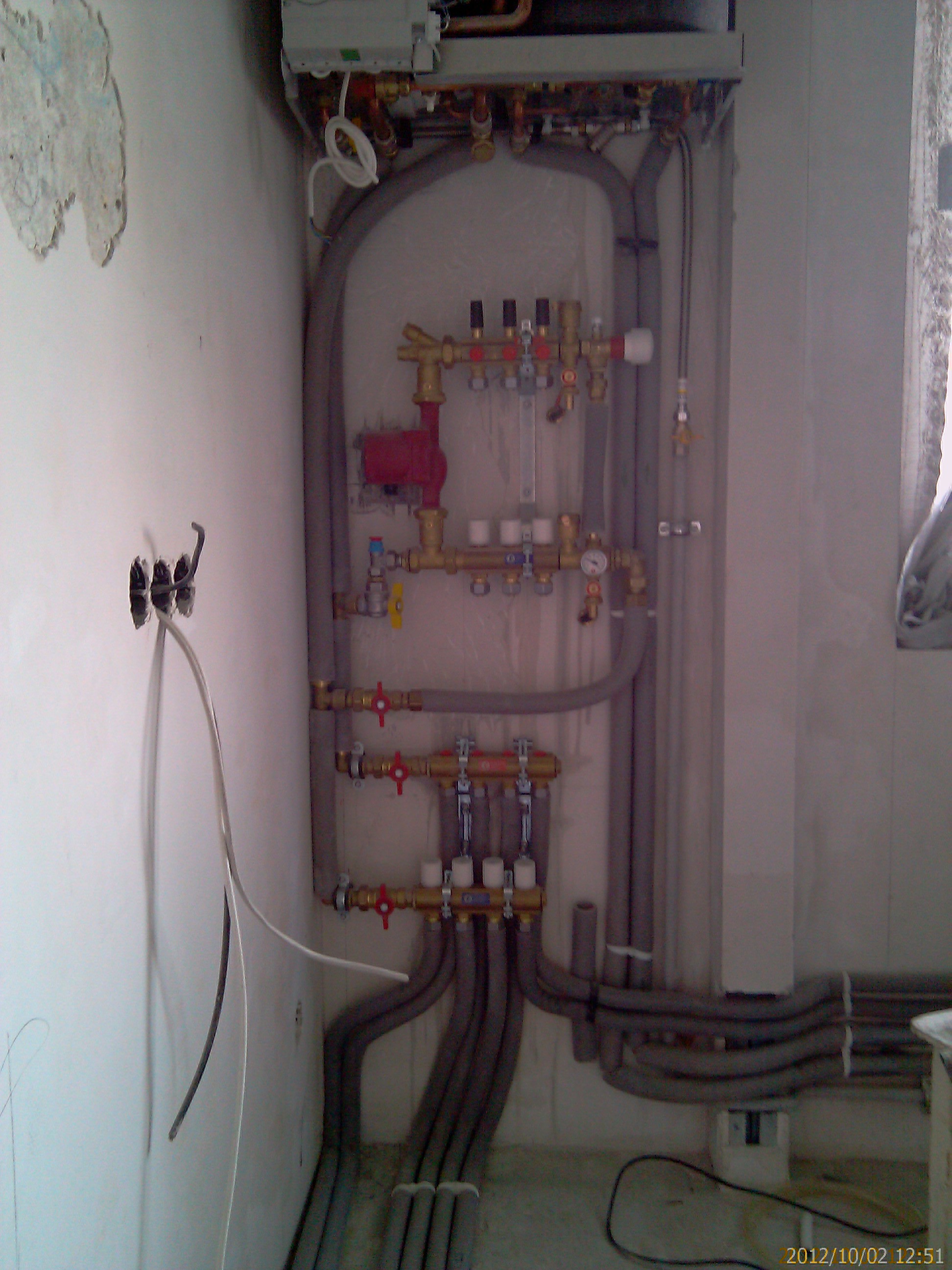

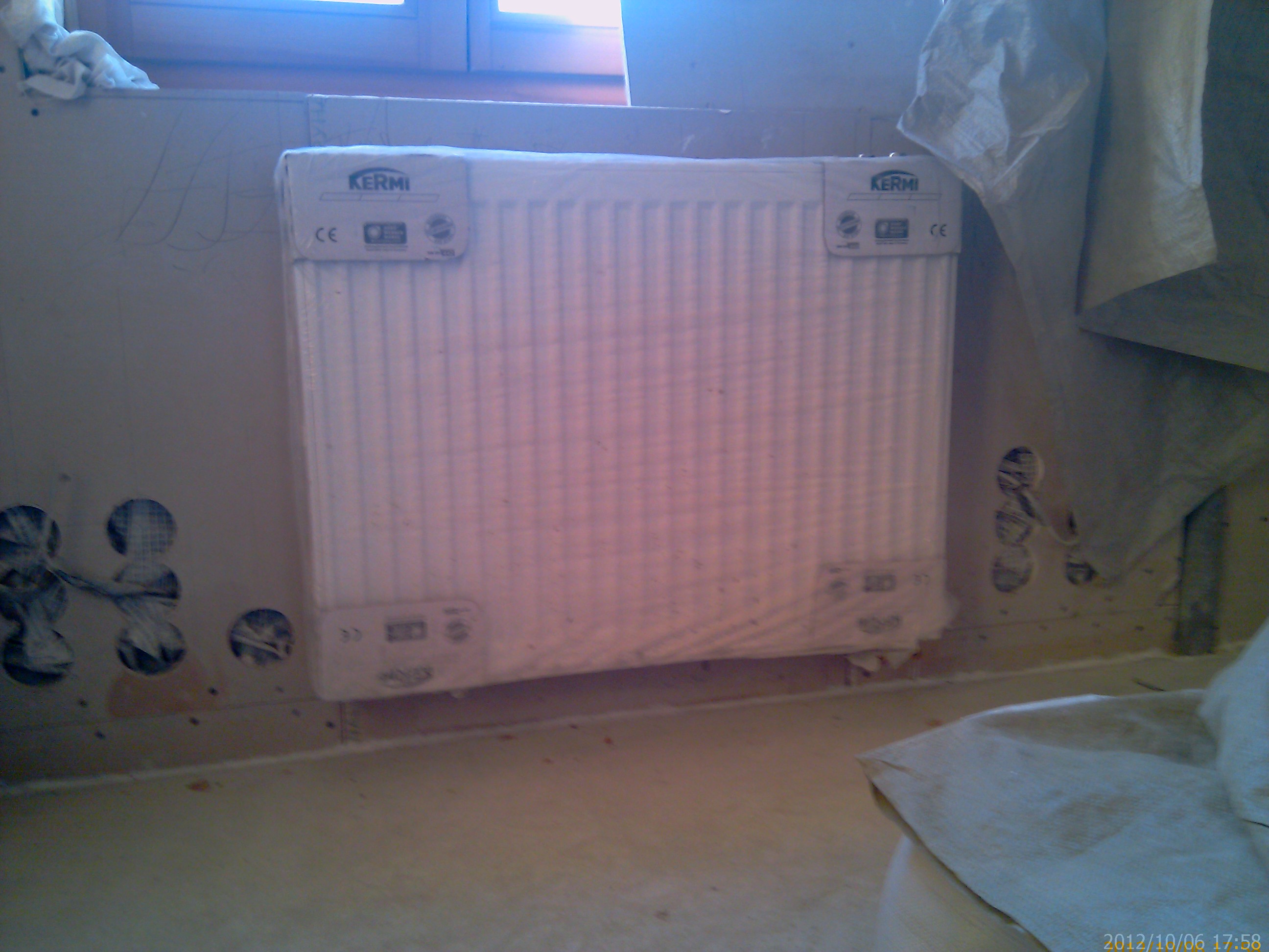

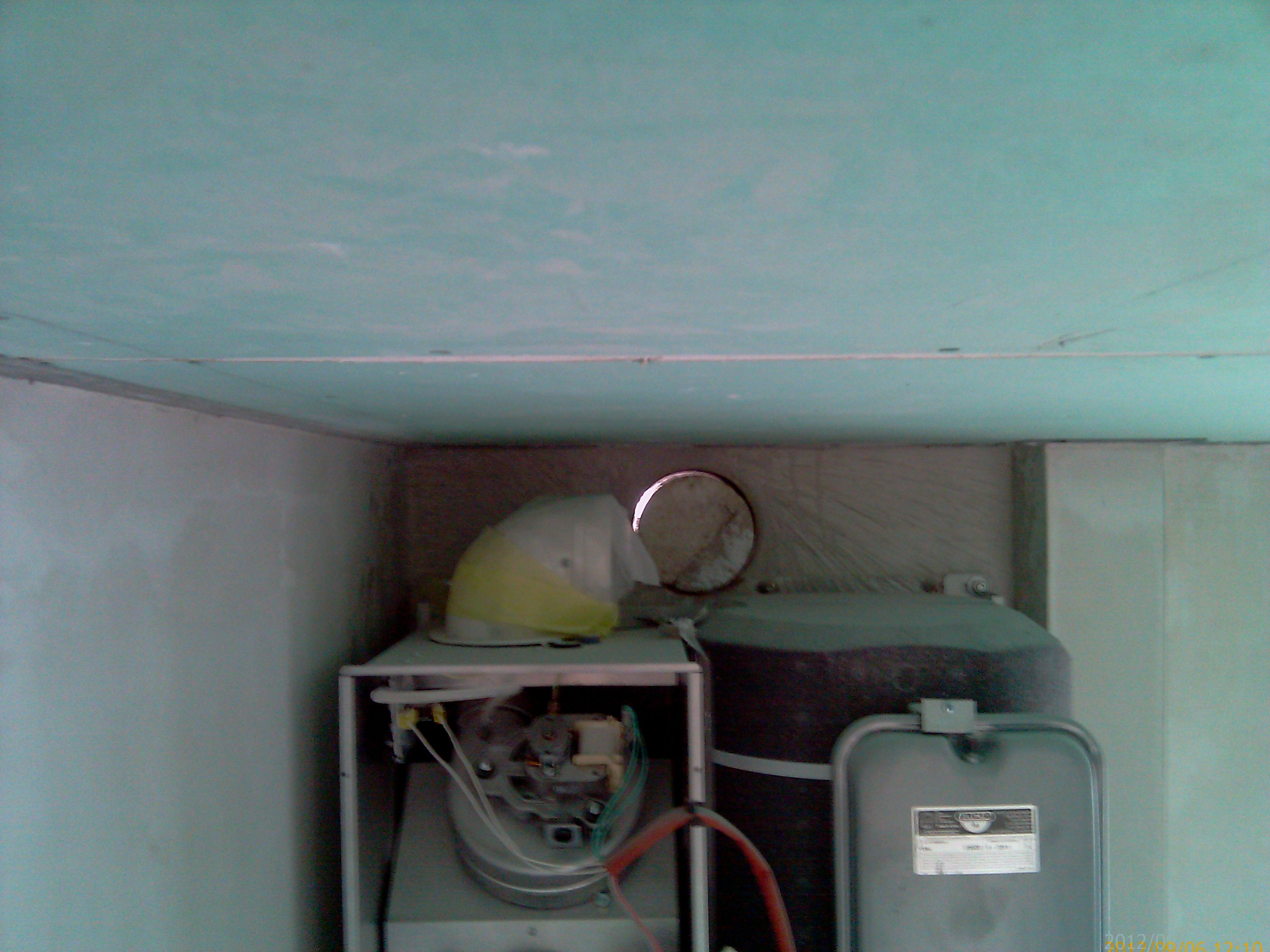

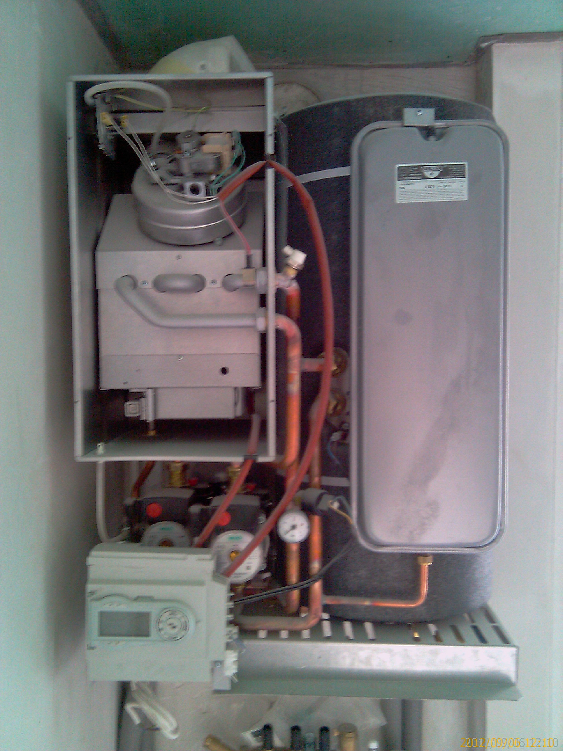

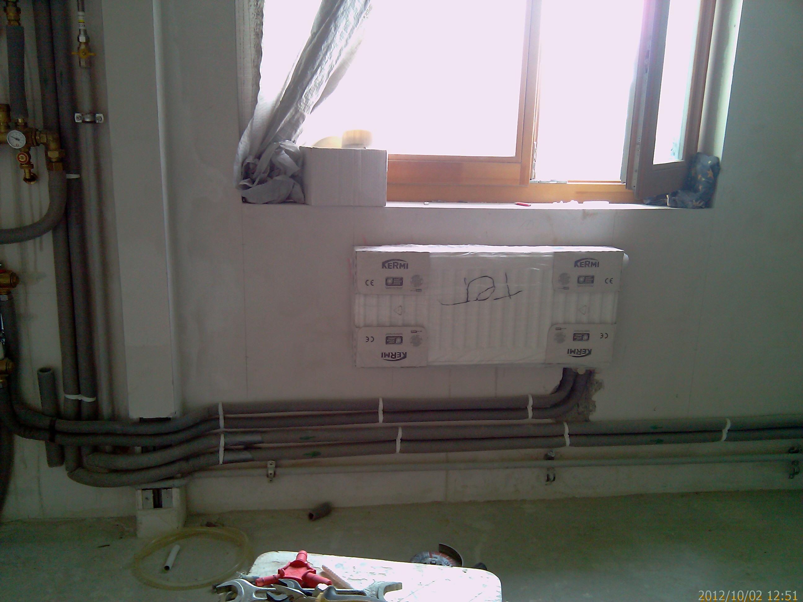

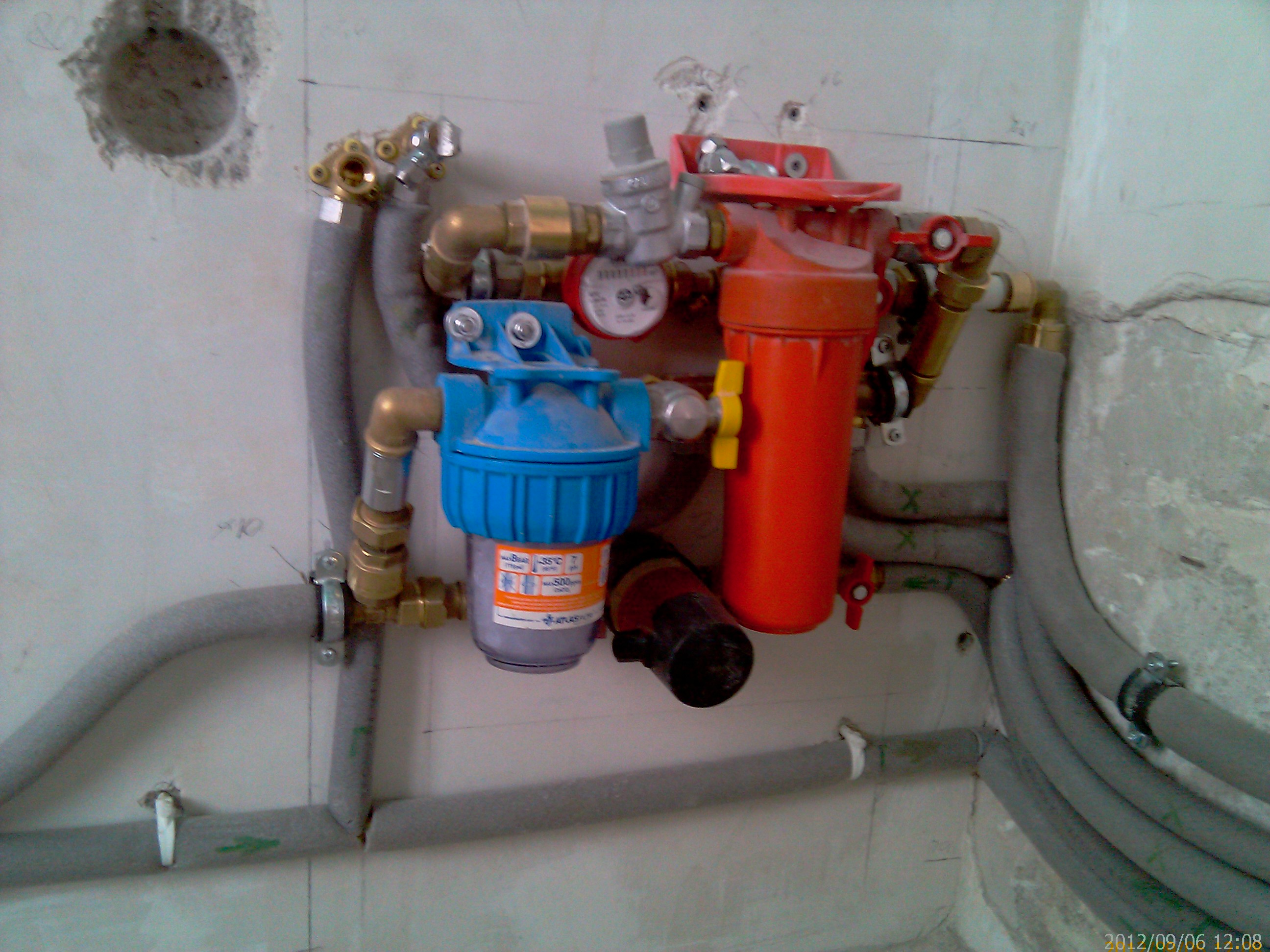

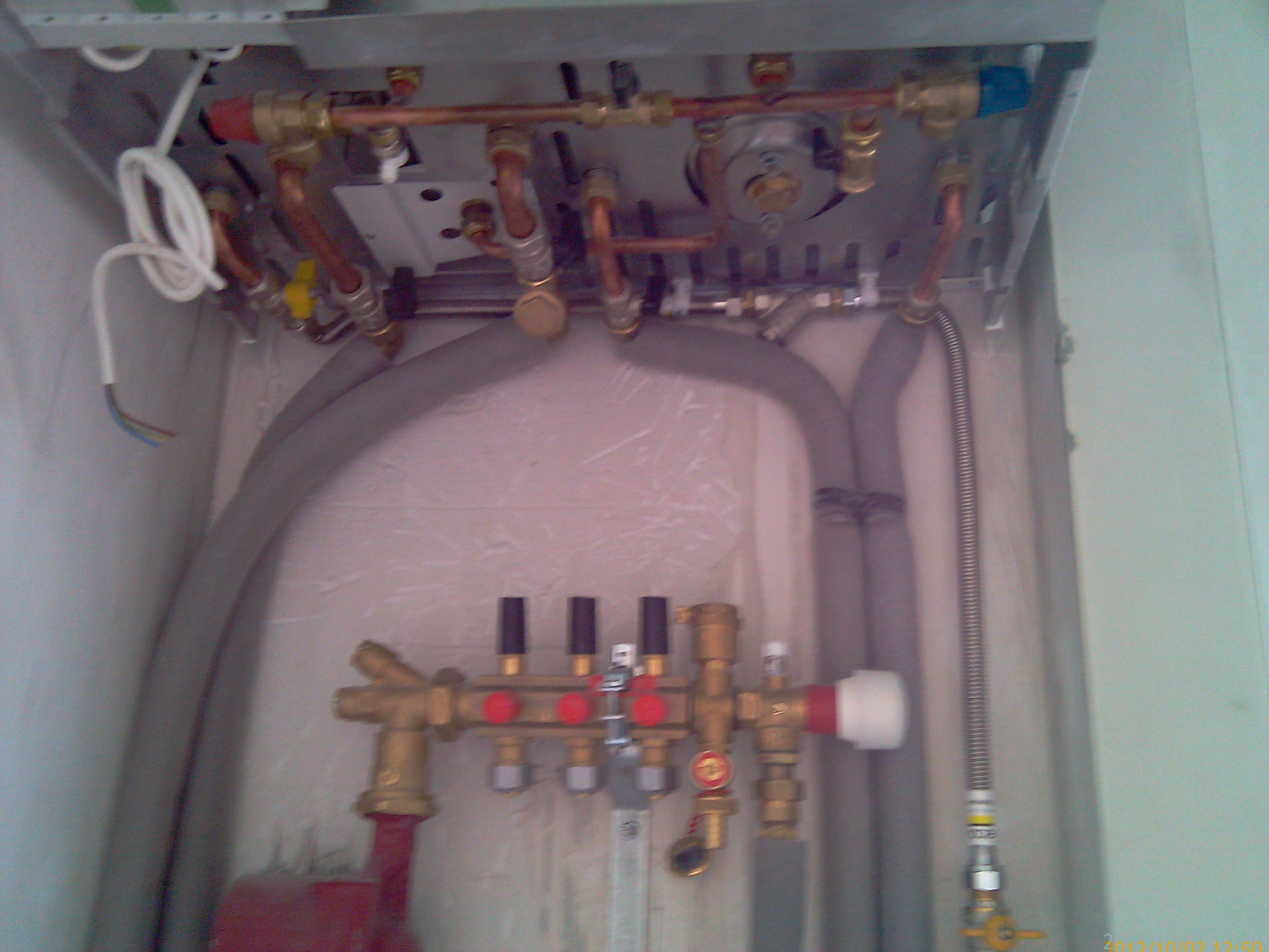

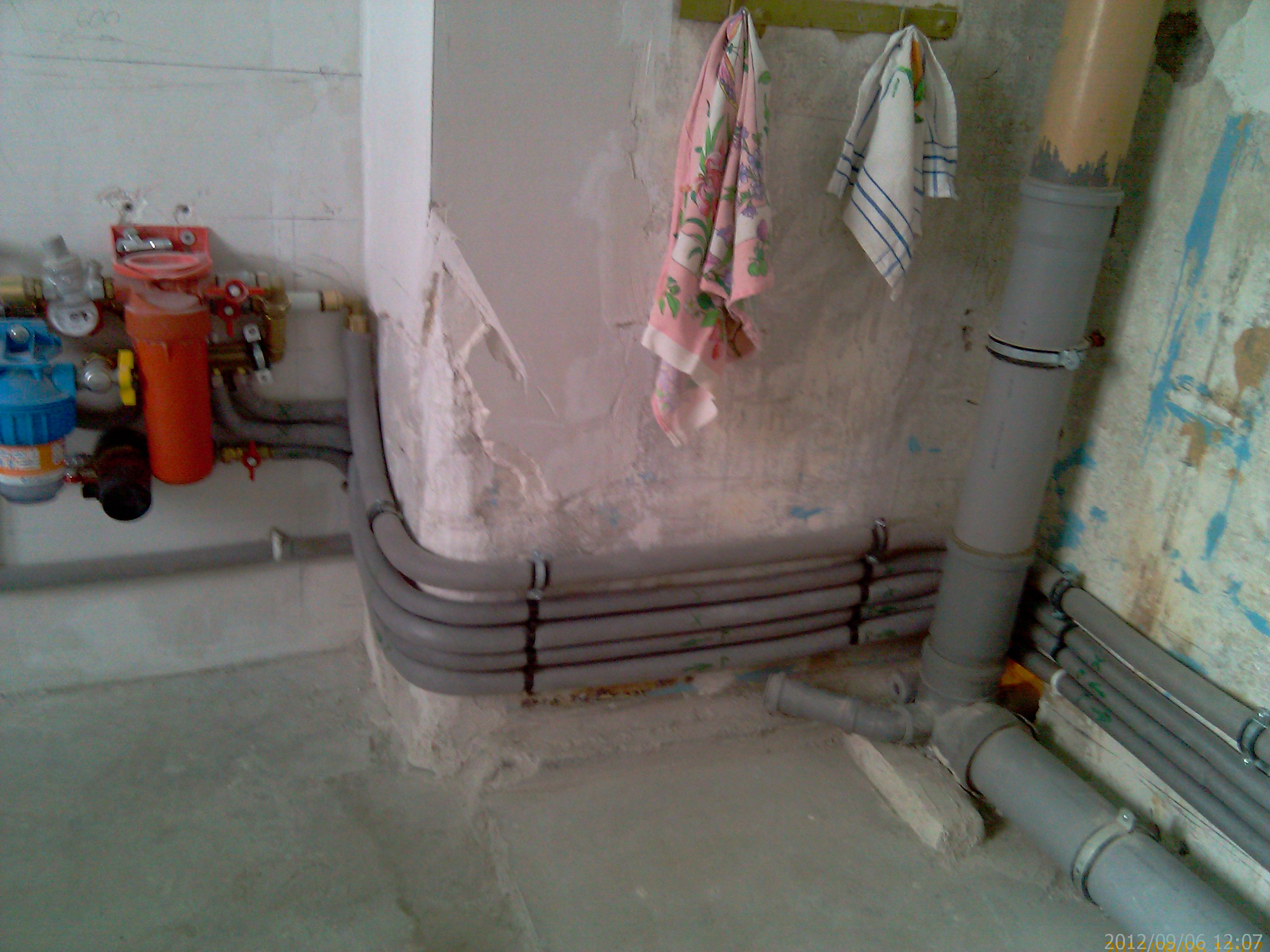

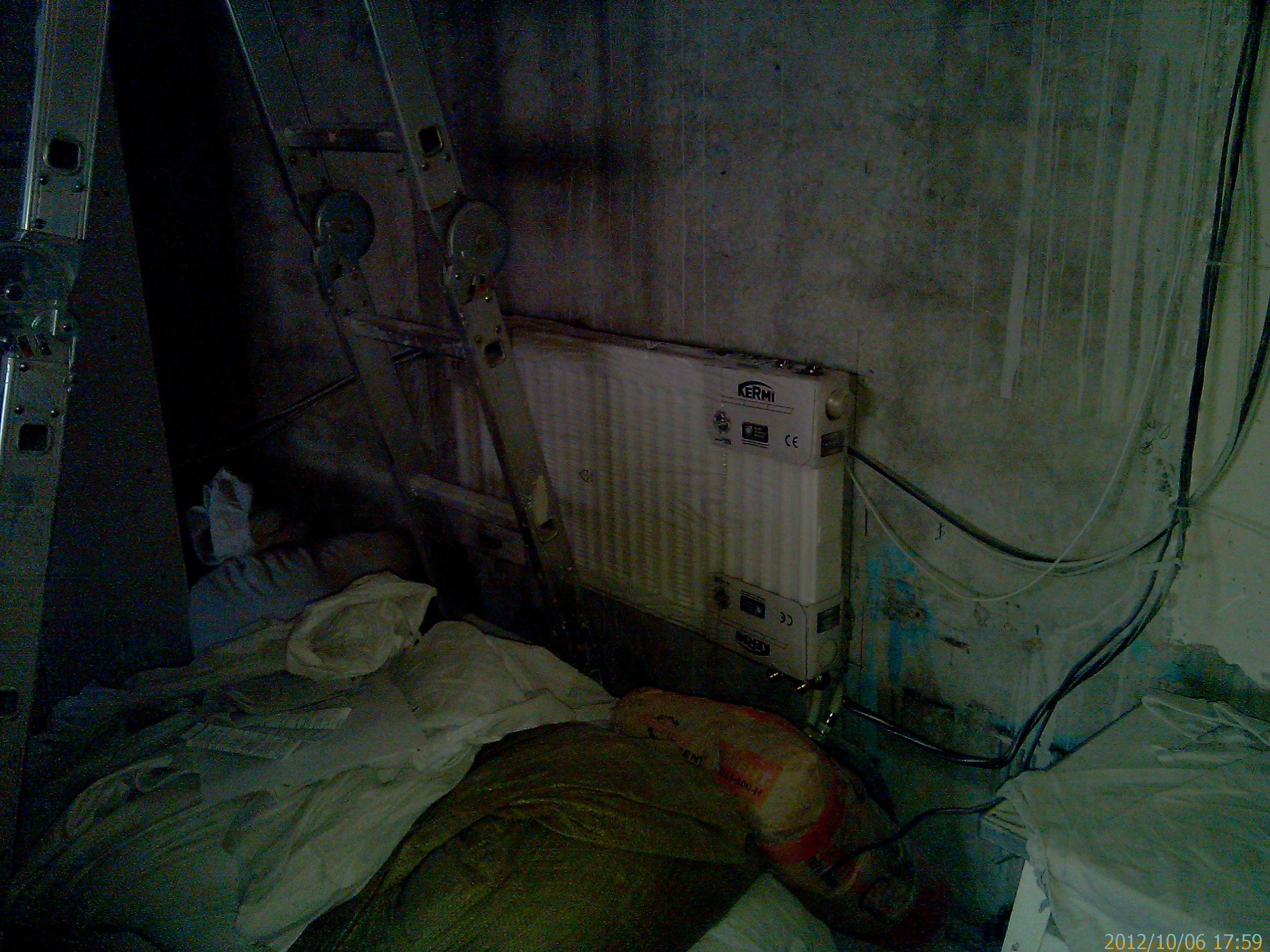

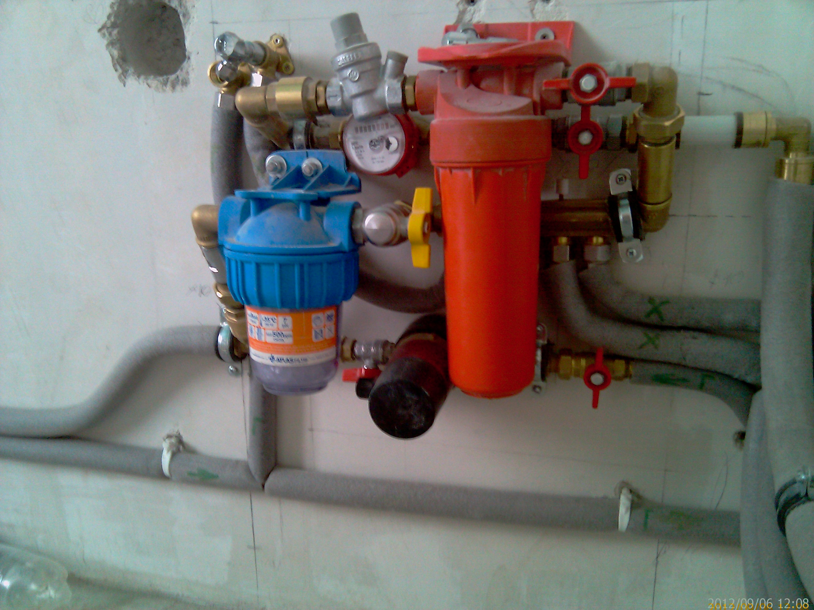

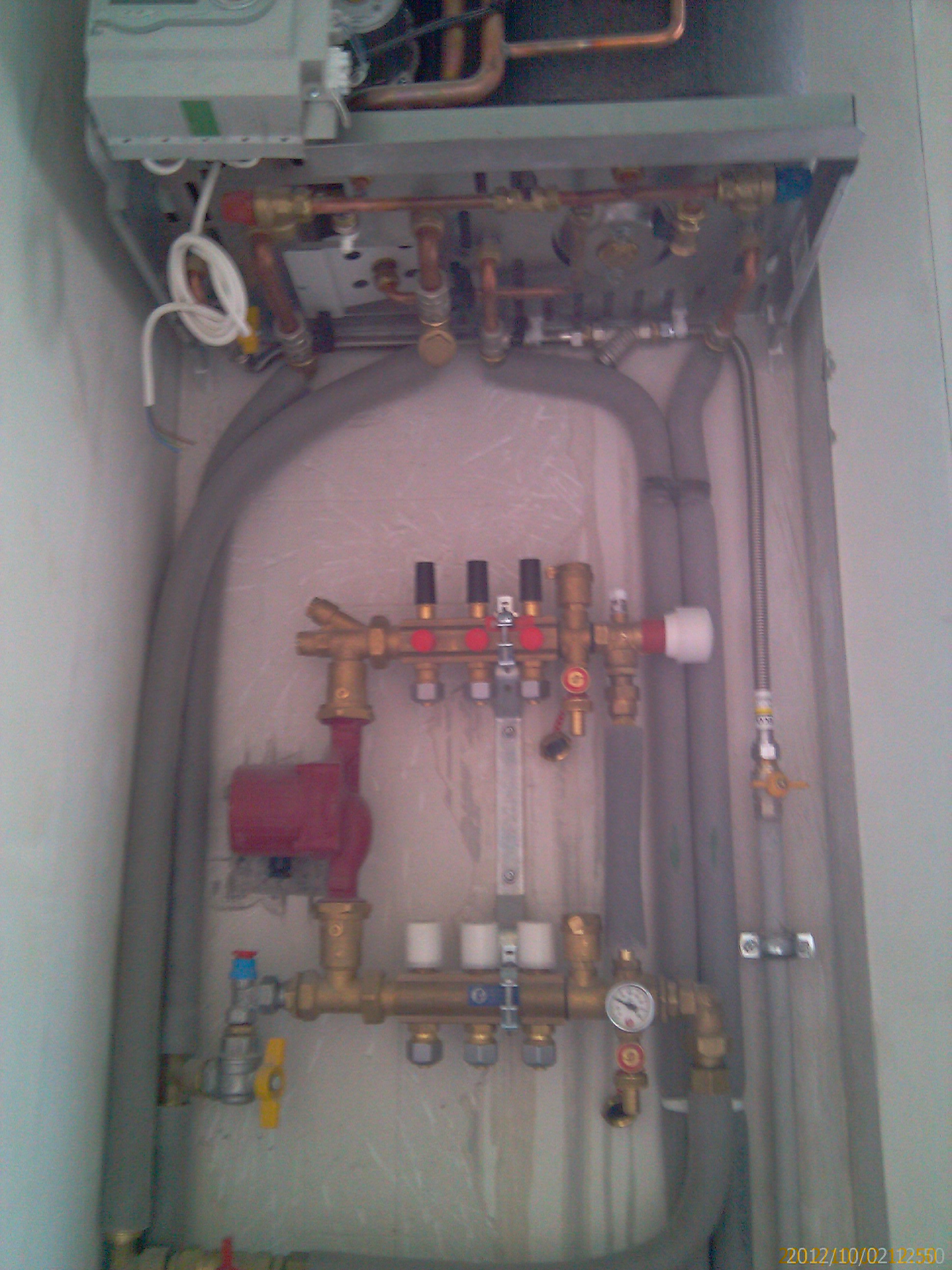

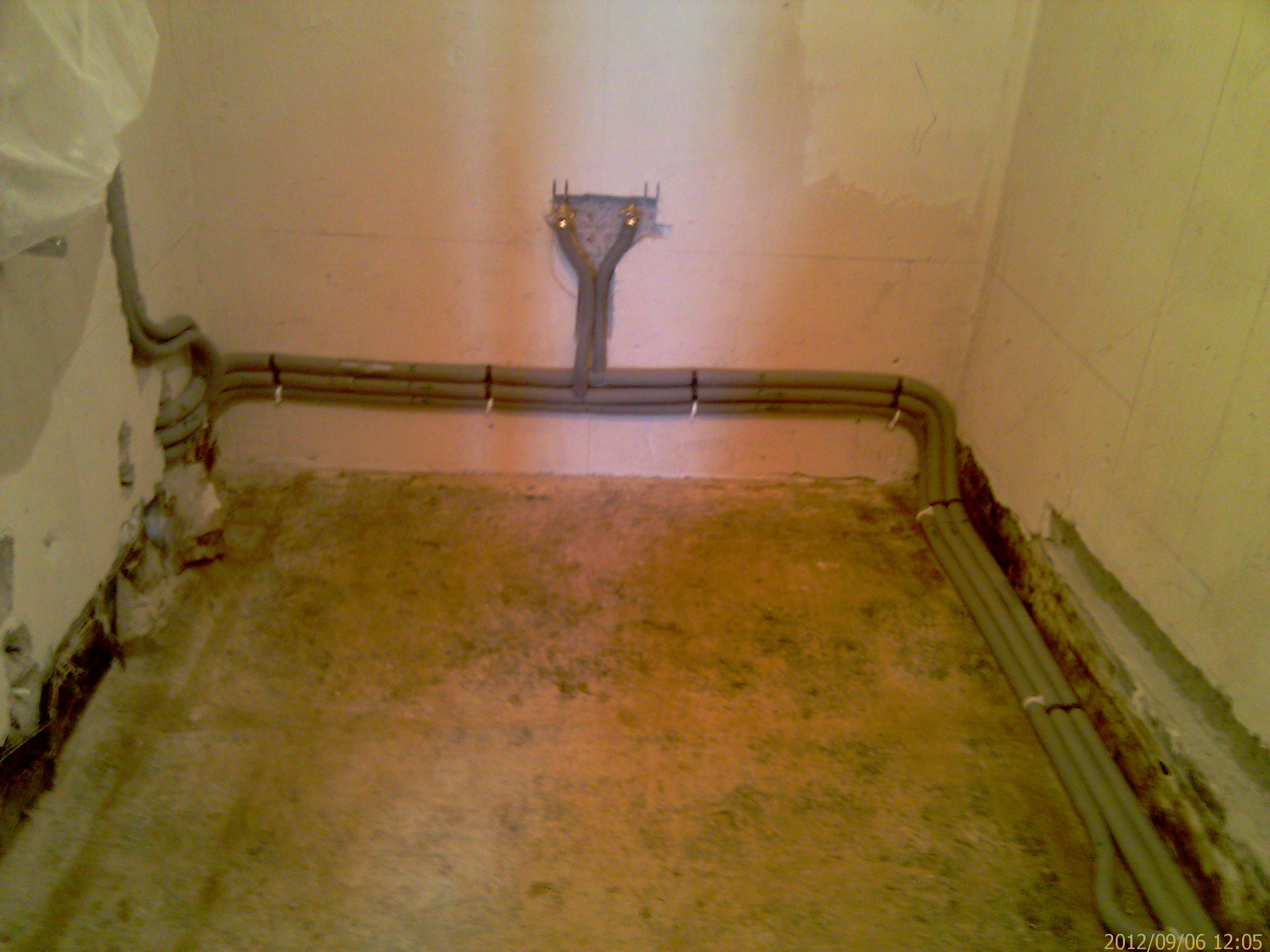

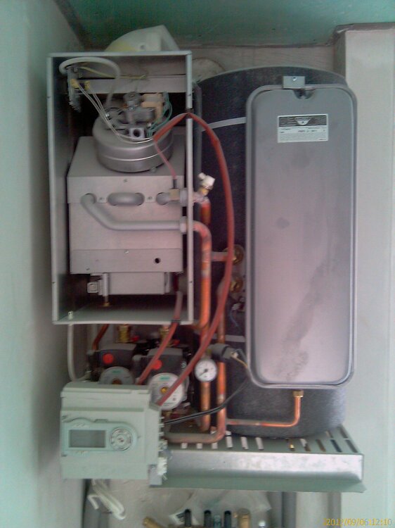

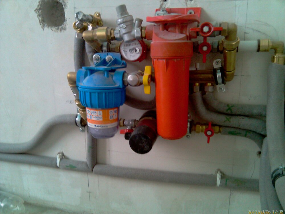

На данный момент сделано следующее:
1. Установлен на свое место котел (пока без дымохода)
IMAG0135.thumb.jpg.a6d31f8c02269d4951091c38251df780.jpgIMAG0136.thumb.jpg.458586563afd5dc32cbd90b132adda29.jpgIMAG0330.thumb.jpg.c884f5c4a84abd231d081e34360b7d4b.jpg
2. Собраны и установлены на свои места коллектора радиаторов, смесительный узел ТП.
IMAG0331.thumb.jpg.080a10616861ee7e52d29ec9da3b44ad.jpgIMAG0333.thumb.jpg.8a035c94f47e2857d0cc61b885cde059.jpg
3. Собран и установлен на свое место узел ввода холодной воды в квартиру (с узлом рециркуляции горячей воды и узлом подготовки воды для бойлера котла).
IMAG0121.thumb.jpg.a7c0eb2d3eefa587e47dc6b5cdb0f63b.jpgIMAG0122.thumb.jpg.ff8e7652931a2d1e650f1f3e19259e25.jpg
4. Установлены на свои места радиаторы, полотенчик.
IMAG0335.thumb.jpg.2541af384e5599ea64593489dacdff15.jpgIMAG0376.thumb.jpg.b141c70a7de31576d6414ad5c0a6aede.jpgIMAG0380.thumb.jpg.f388241e0a0dca243cf18dcd84a01923.jpgIMAG0385.thumb.jpg.71980c3c4715481d2fea7db018dee750.jpgIMAG0383.thumb.jpg.6ec3f47fde39bf08285e7464e5dc48d6.jpgIMAG0105.thumb.jpg.47e575dc49510bb1932254382d613a10.jpg
5. Проложены трассы от коллектора к радиаторам.
6. Проложены трубы подачи ХВ от коллектора к точкам водоразбора и к котлу.
7. Проложены трубы подачи ГВ от котла к точкам водоразбора.
8. Подключены все установленные приборы и трубопроводы (Но не зафиксированы водоразетки (уголки ТЕСЕ-шные)).
IMAG0116.thumb.jpg.5001bbe301b64d8f86532b121010aa93.jpgIMAG0101.thumb.jpg.e1bdab30e599bf90c8b18620fc3a4585.jpg

М-да, для 3-ки, серьезный боекомплект, почти как для загородного дома!
Только на фоне всех комплектующих (квартира по видимому будет вся в шкафах для коллекторов?) Ферроли как-то все портит.
Теперь самое дело прикупить пресс и расширитель для ТЕСЕ.
Таки да. Знакомые когда видят все повешенное железо - в шоке :).
Про шкафы - там все просто: смес. узел и коллектор радиаторов будут под котлом закрыты потом декоративным щитом из ДСП или МДФ, может в цвет фасада кухни.
Узел водоводготовки (там видно где стоит:)) я постарался полностью вписать под будущую мойку. Судя по замерам мойки там где сейчас живу - вроде все влезло. С обслуживанием там будет неудобно, но это плата за компактность Ж-).
Фероли выбран сознательно, сервис есть в городе, в котле - погодозависимая автоматика и система нагрева ГВ понравилась, может не разобрался, но на момент покупки мне показалось что только он с косвенником встроенным.
ПРо ТЕСЕ - да я любитель всякого инструмента, но от 500Е за комплект ради двух суток использования....:unknown:. Свою систему монтировал набором РЕХАУ - аренда на Ромстале 155 грн/сутки. Брал на 2 дня, но если б делал сейчас - влез бы в сутки.:)
А фильтр тот красный, для замены картриджа окручивать колбу удобно?
А где рециркуляция из котла, что-то не наблюдаю?
А что не так с Феролли?Именно с этой моделью?Отсутсвие трёхходового, обычный(не импульсный ) трансформаторный блок питания контроллера ,стандартные НТС,обычные насосы......?
Откручивать неудобно ниразу, чувствую, буду делать это автомобильным сьемником масляных фильтров:D.
Надо было мне это без колб сфотать. Там между колбами внизу черненькая крышка Грюндфоса вылядывает, а за прозрачной колбой прячутся обратный клапан и кран после насоса.
Вроде одни плюсы написаны? Только не понял что такое НТС?
Или не запоминать это слово:lol:?

Как я уже писал, есть у меня кроме достижений еще и пара свежих вопросов. Так вот, на фото
видно два желтых газовых крана, один (внизу справа) установлен на стальной газовой трубе газовщиками. А второй (слева вверху) установлен под котлом. Так как он шел в комплекте я его и прикрутил:).
Вопрос нужен ли он там?
