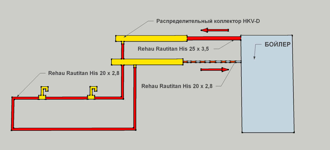

Доброго здоровья всем!..бойлер косвенник протерм, хочу организовать рециркуляцию чтобы иметь теплые полотенчики круглый год,...потребители от коллектора 3/4 каждый на своей ветке, ну может где-то и два потребителя на луч,...от бойлера до коллектора будет труба Rehau Rautitan His 25 х 3,5 мм, сечение внутри 18мм. к потребителям труба Rehau Rautitan His 20 х 2,8 мм. сечение внутри получается 14,4мм. Вопрос как лучше вести трасу от бойлера? через коллектор, и потом на полотенчики, или сначала полотенчики а потом коллектор?...и вообще будет работать рециркуляция по такой схеме...самый удаленный полотенчик (на схеме повыше) на растоянии 5-6 метров от бойлера...
Схема верна. С диаметрами Вы переборщили. До распред.колектора труба 25 мм. оправданна. А вот к приборам и на рециркуляцию достаточно трубы 16 мм.
Если контуров рециркуляции несколько, то перед насосом полезно поставить на каждый контур по балансировочному вентилю.
В наличии есть труба 20 для потребителей, не выкидывать-же:D...а вот как после коллектора?...я хотел от коллектора дальше к полотенчикам тоже 25, он у меня как проходной, полотенчики на дюйм, вот и подумал что 25 самое оно......как лучше ? может пустить поток 25 трубой сначала через полотенчики? и потом коллектор, и дальше на рециркуляцию?

нет, лучше по вашей схеме..

:DНет 25-ой только 25метров, её и хочу к полотенчикам и коллектору, а 20 для потребителей бухта 100метров, давно брал по дешовке, ребята склад ликвидировали, меняли деятельность:lol:

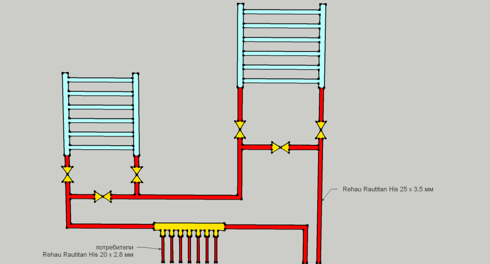

Сергей 31, Доброго здоровья! Вы мне отвечали в теме: www.stroimdom.com.ua/forum/showthread.php?p=1537358#post1537358 , я пожалуй откажусь от предыдущей схемы, и организую рециркуляцию и для потребителей.....поставлю на подачу ГВС от бойлера гребенку с десятью отводами к потребителям, в том числе и полотенчики, а от потребителей обратно на другую гребенку которая пойдет обратно к бойлеру на рециркуляцию...Вы писали "если контуров рециркуляции несколько, то перед насосом полезно поставить на каждый контур по балансировочному вентилю" ..а если коллектора простые запорные без балансировки? насколько критично?....у меня есть коллектор рехау на шесть выходов, даже с расходомерами для Т.П., вот такой: isanshop.ru/category/kollektory/.. пойдет для моей рециркуляции, и балансировки????( правда придется купить еще на 4 выхода, и удлинить его)....СПАСИБО!!!!!

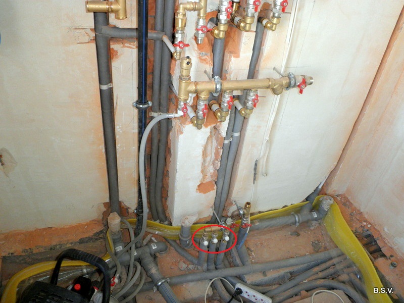

1. Круто.
2. Можете балансировать краниками на нижнем коллекторе или ротометрами на верхнем.
3.Тот который докупите, если будет без краников, добавьте радиаторные, цена вопроса 35-40 грн. на контур. (обведены красным)

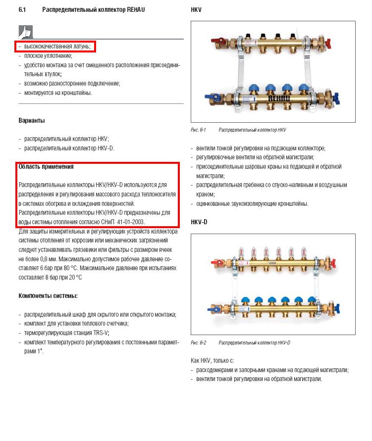

Коллектор конечно предназначен для Т.П., температура для колб расходомеров указано 70, не думаю что на ГВС даже 70 надо....... производитель указывает что коллектор из высококачественной устойчивой к вымыванию цинка латуни....я чесно-говоря горячую воду из под крана пить не собираюсь:)... на холодную воду гребенка будет из нержавейки, а трубу 20 пожалуй оставлю, так как у меня на каждой рециркуляционной ветке будет по два потребителя,....на одной ветке два полотенчика,..... это конечно не цистерна:D но использовать хотцццццца:D

Количество потребителей для рециркуляции (на мой непросвещенный взгляд) не имеет никакого значения. Если сможете нарисовать на бумаге вашу схему - поймете о чем я... в том числе и про "на одной ветке два полотенчика"...
Если у вас несколько рециркуляционных веток, то тогда и подавно рециркуляцию 20-й трубой делать не стоит... оно и для одной ветки есть рекомендации, чтоб диаметр обратной ветки рециркуляции было как минимум на один шаг меньше (разводка 20-й - рециркуляция 16-й например)... есть еще более радикальные - сечение в два раза меньше...
В-общем рисуйте всю систему ОТ и ДО... и все увидите...
А по поводу коллектора...
Если такой как в аттаче, то где там написано, что он предназначен для систем водоснабжения? Пусть даже только горячего...
Не знаете, почему там этого НЕТ???
Игорь спасибо за участие! Я являюсь заложником своих материалов, не мог пройти мимо такой халявы. Я понимаю что рециркуляцию надо сужать, но сужать буду уже от коллектора обратно к насосу и бойлеру, а на каждой ветке не могу, так как у меня проходные водорозетки тоже в наличии для 20-ой трубы, а городить переходные муфты на другой диаметр после потребителей к коллектору 1" не вижу смысла, и соеденений опять-же больше...
Коллектор КОНЕЧНО не для водоснобжения,но неужели так опасна латунь?, или допустима все-таки? ....вот набросал примитивно схему на одну ветку,(не нарисовал насос клапан и т.д.)... и таких веток у меня 8 штук будет:beer:
Переписывался с Rehau по поводу коллектора HKV-D на ГВС, вот последний ответ:
"...Я уточнила в тех. отделе. на счет коллекторов HKV-D.
Во-первых, эти коллекторы на 6 бар, а в ГВС, как правило 10 бар. Во-вторых они не промыты и перед установкой в ГВС их надо промывать. А так, один и тот же материал, что и в водопроводных гребенках (латунь, устойчивая к вымыванию цинка)"

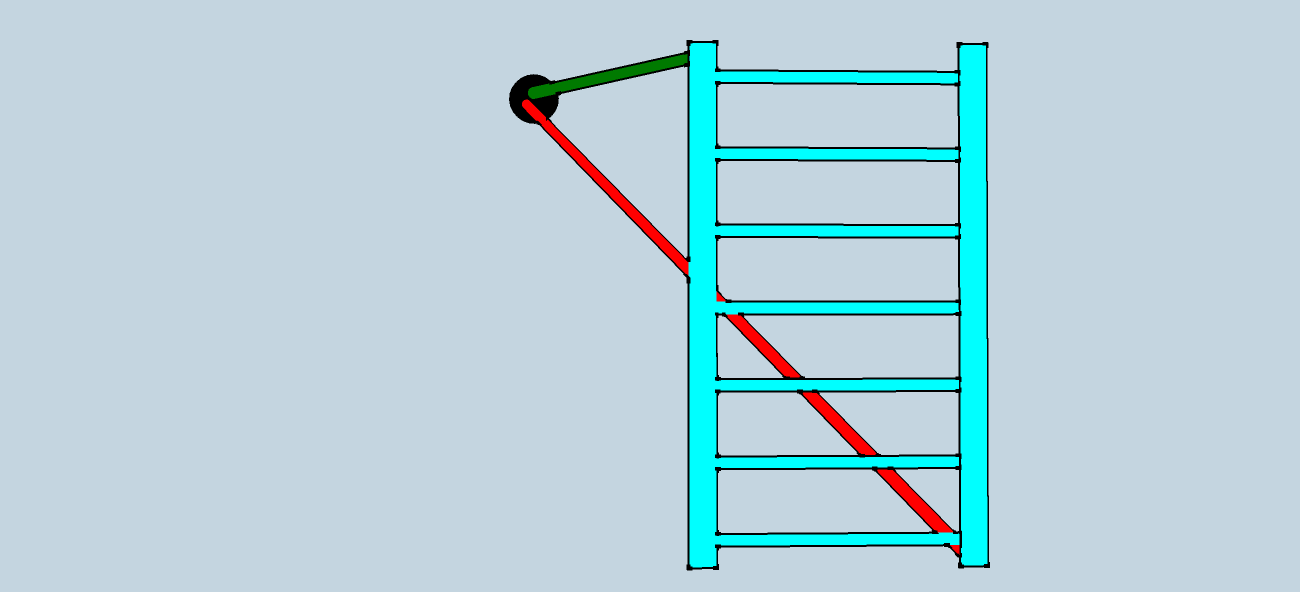

Господа, к моему коллектору надо подключить один полотенчик, который находится ниже коллектора,....в стене есть техническое отверстие для двух труб, которые заходят в помещение (подача и обратка на рециркуляцию) отверстие расположенно как на рисунке, относительно полотенчика ...какую сделать подающую ? красную или зеленную?
