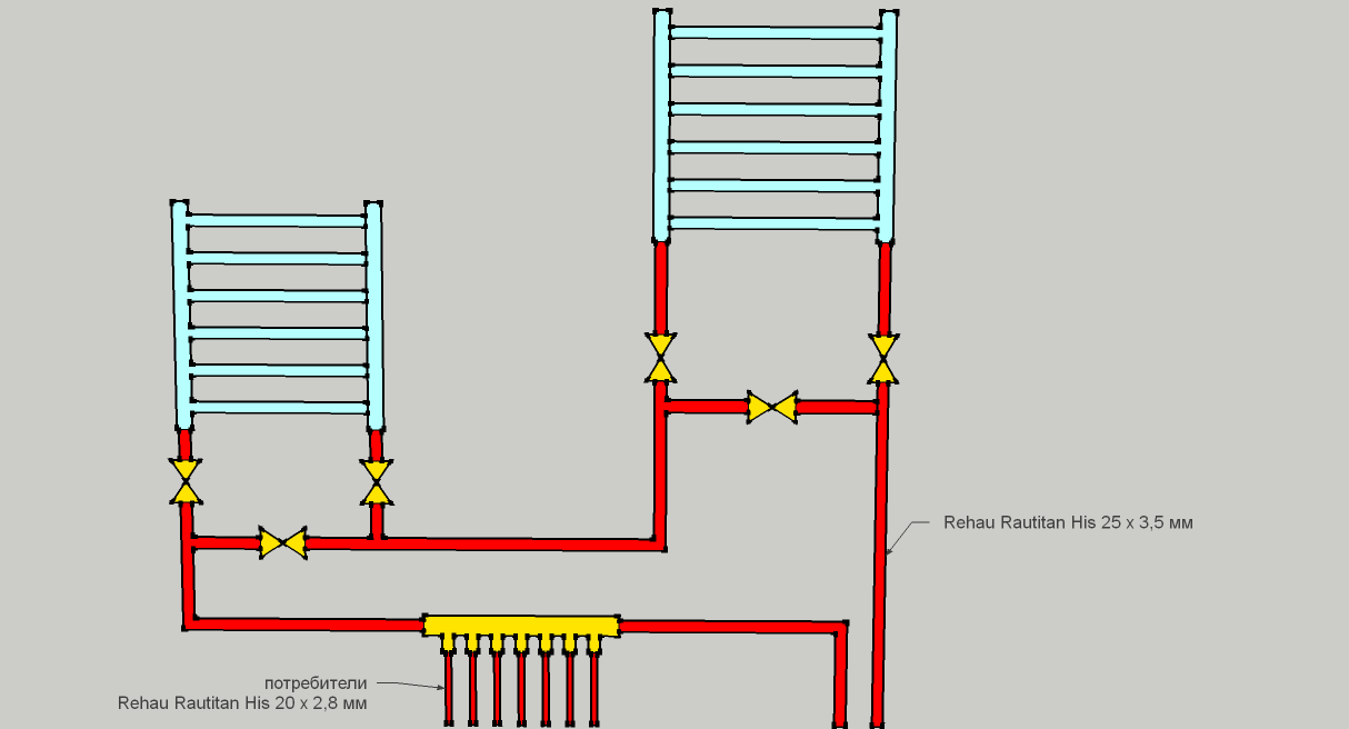

В 14.04.2012 в 12:52, ARTIST сказал:
Доброго здоровья всем!..бойлер косвенник протерм, хочу организовать рециркуляцию горячей воды чтобы иметь теплые полотенчики круглый год,...потребители от коллектора 3/4 каждый на своей ветке, ну может где-то и два потребителя на луч,...от бойлера до коллектора будет труба Rehau Rautitan His 25 х 3,5 мм, сечение внутри 18мм. к потребителям труба Rehau Rautitan His 20 х 2,8 мм. сечение внутри получается 14,4мм. Вопрос как лучше вести трасу от бойлера? через коллектор, и потом на полотенчики, или сначала полотенчики а потом коллектор?...и вообще будет работать рециркуляция по такой схеме...самый удаленный полотенчик (на схеме повыше) на растоянии 5-6 метров от бойлера...

В 08.05.2015 в 14:16, StNick сказал:
Подскажите какой внутренний диаметр трубы под систему рециркуляции
наиболее оптимален в большинстве случаев?
Для рециркуляции внутренний диаметр трубы обычно в диапазоне от 1/2 до 1 дюйма. Но точный размер зависит от объема потока, давления и других параметров системы.
