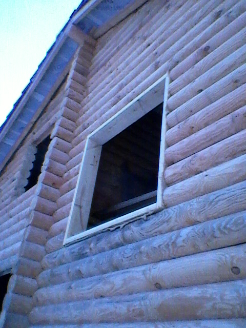

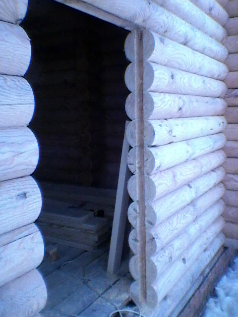

Окосячка. Начало.
В прорезь кусок бруска установлено? Можно фото снаружи самой рамы, которая в проёме?
Да, брусок конечно вставляли. Потом утеплитель. Потом рама
К сожалению это пока все фото.
Рама - это, грубо говоря, гладких 4 доски. Без четвертей.

наконец-то добрался до продолжения :
посмотрел результат - не особо доволен
думал что будет сделано немного по другому.
и есть вопросы по геометрии - например ширина в дверных проемах внизу и вверху отличается на 1 и на 2 см.
возможно потому что нет внизу распирающей доски :unknown:
несколько картинок здесь - (ссылка устарела)
ну выглядит неплохо.
Хотя разница в пару см - это явный брак и надо переделать. Это недопустимо.
то что нет Четверти - тоже (ИМХО) не есть хорошо, но многие так делают.
