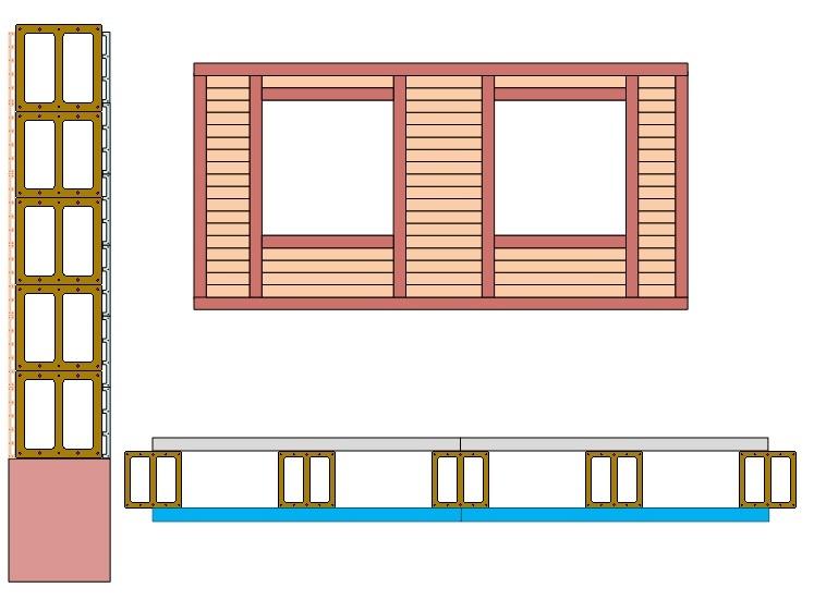

да нет-не секрет.из нового композиционного материала(магнезит присутствует в нем) изготавливать конструкционные унифицированные элементы с очень высоким классом точности.таких элементов всего 4 типа по форме и сечению.а по назначению-меняется состав композита-меняются характеристики.от теплоизоляционного и отделочного -до конструкционно несущего
