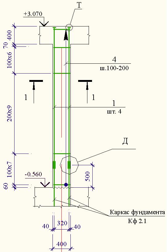

ответ однозначен - соединение вертикальных стержней выполнено не верно.
в телефонном режиме я подрядчику раз 10-ть акцентировал внимание на эти узлы...
пусть играется...
Фундамент однозначно гидроизолировать и дренаж.
Куда подевалась пленка? (На фото заливки фундамента вроде была), подсыпка щебнем? Конечно гидроизолировать, но почему на этапе когда возводятся стены, а не раннее? Сварное соединение, не говоря уже как, а в принципе недопустимо. Пусть покажут сертификат на арматуру, а в нем ГОСТ, и где в этом ГОСТе указана допустимость сварного соединения?
Копеешная экономия приводит к серьезным косякам, Вам не жаль своих денег?
Точность ссылки не дам, и не знаю правильность соединения вертикальных стержней, завтра с утра буду узнавать. Специально сфотографировала арматуру колонны, что бы проверить правильность. Но допустимость сварного соединения есть. С этим согласился и технадзор. Обоснование спрошу.

Сварное соединение недопустимо
Кто и где сказал?
Просто есть места где это просто необходимо. Эх жил бы не в Крыму то не было бы у меня арматуры как для форта.
Допустимо, разрешено, варят даже в стык. Если правильно помню то используя филеровочный шов. В английском помню Butt weld.
Номер ГОСТа и картинку как варить дам утром.

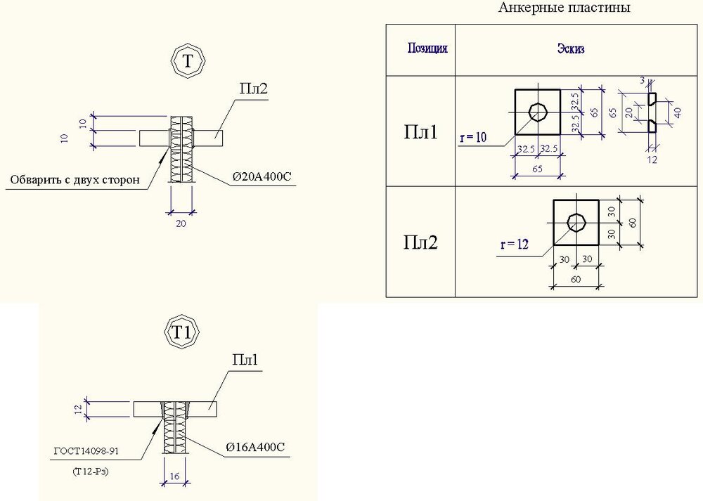

Как и обещал выкладываю колонну, и деталь Т, Т1 - анкерная пластина сварка ГОСТ 14098-91 (Т12-Рз). Деталь Д - узел стыковки продольной арматуры монолитных ж.б. колонн, сварка по ГОСТ 14098-91 (С21-Рн). Обратите внимание на взаимное расположение арматуры в разрезе А-А.
А почему вы решили что арматура выпущена согласно ГОСТ 14098-91 (1991 г.в.), тут нужна другая последовательность действий
А почему вы решили, что указанный ГОСТ имеет отношение к выпуску и производству арматуры?
ГОСТ 14098-91
МЕЖГОСУДАРСТВЕННЫЙ СТАНДАРТ
СОЕДИНЕНИЯ СВАРНЫЕ АРМАТУРЫ И ЗАКЛАДНЫХ ИЗДЕЛИЙ ЖЕЛЕЗОБЕТОННЫХ КОНСТРУКЦИЙ
Типы, конструкции и размеры
Welded joints of reinforcement and inserts for reinforced concrete structures. Types, constructions and dimensions
ПЕРЕИЗДАНИЕ. Май 2004 г.
Настоящий* стандарт распространяется на сварные соединения стержневой арматуры и арматурной проволоки диаметром 3 мм и более, сварные соединения стержневой арматуры с прокатом толщиной от 4 до 30 мм, выполняемые при изготовлении арматурных и закладных изделий железобетонных конструкций, а также при монтаже сборных и возведении монолитных железобетонных конструкций.
Стандарт* устанавливает типы, конструкцию и размеры указанных сварных соединений, выполняемых контактной и дуговой сваркой.
Стандарт* устанавливает классы арматуры допустимые для сварных соединений.
Стандарт* не распространяется на сварные соединения закладных изделий, не имеющих анкерных стержней из арматурной стали.
