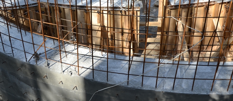

Могу ошибаться, но у меня дикие подозрения, что бетон заливался без применения вибратора.
Эх, не могла в этот раз стоять на заливке и тоже есть подозрения. В прошлый раз на поверхности нигде не было щебенки видно, а тут... Но какие последствия этого? Расстроена, хожу дома с угла в угол... Ну, неужели нельзя делать по человечески или превратиться в собаку и начать гавкать и рычать...
Я сам не люблю заочно обс...рать мастеров, как это тут уже было, с переходом на личности.
Но визуально создается именно такое мнение. При заливке бетона с применением вибратора, лишняя вода из бетона выдавливается на поверхность, а заполнители - щебень и песок уплотняются самым лучшим образом. Поверхность при такой заливке получается гладкой, глянцевой. Чем-то схожей с заливкой стяжек, когда правилом стараешься воду из бетона "вывести" на поверхность, что улучшает качество поверхности пола (мастерам это знакомо).
Какие последствия этого? Я думаю, трещины в фундаменте, и вы сами это понимаете, даже если имеете минимальные понятия в области строительства, присутствовать не должны и не к чему хорошему привести не могут, как не крути. Мне приходилось сбивать топориком на следующий день после заливки бетон, где были излишки воды (очень жидкий бетон), и обычный. с нормальным количеством воды. Разница большая. Первое правило при заливке бетона - минимум воды - и это понятно почему: вода работает как заполнитель, и после схватывания бетона оставляет микропустоты. Во избежания этого и применяется вибратор, который выводит лишнюю воду на поверхность и "трамбует" щебень и песок друг к дружке очень плотненько. В двух словах: бетон под вибратор, и бетон без вибратора - две большие разницы.
Ну если посмотреть на все это типа: ну стоят же дома на фундаментах, залитых без вибраторов, и может быть в них тоже трещины присутствуют - никто этого не знает, то можно особо и не беспокоиться и не расстраивать себя лишними сомнениями.
Да я тоже не люблю, но... Позвонил подрядчик и сказал, что два раза провибрировали. А приехала и смотрю кругом вверху щебеночка и поняла, что соврать этим людям проще простого. Все. Не верю теперь. Завтра буду звонить ДОКСУ и узнавать его мнение, сегодня уже не хочется беспокоить, праздник все-таки.

Мнение: очень похоже на то,что вибратором не пользовались, а если и пользовались то или не включали его в сеть или не тот вибратор (пардон) был...

У них вдобавок одна стена прорвалась, вот видимо и не хватало, надо было экономить, не смогла подлезть туда зафотать. В общем завтра будет крупный разговор.
гы.. всё стало на свои места...
вот она - хвалёная опалубка из QSB... ещё видать плохо закрепили...
соответственно. решили не рисковать и не вибрировать, так как при вибрировании правильном идёт нагрузка на опалубку...
теперь всё понятно.
Мдааа...
Интересначя картина:
1. Вибратора не было. 100% Возможно была трамбовка ручная. Но по производительности этот метод не самый удобный. Думаю, наиболее точно определить качество укладки бетонной смеси можно будет после съёма опалубки. Возможно, одна из причин трещин постепенная усадка неутрамбованного бетона во время схватывания.
Опять таки, посмотрим после съёма опалубки.
2. Ухода за бетоном не было. А он нужен. От того (возможно) и дала о себе знать чрезмерная усадка которая дала трещины. Это вторая из возможных причин образования трещин.
3. Интересно, какова марка и класс бетона. Накладные сохранились? Кто производитель?
4. Армокаркас связан "аки бык обмочился". Ни защитный слой ни линейность. Ничего не соблюдено.
Думаю, стоит дождаться комментария подрядчика и желательно, через несколько дней выполнить контрольный демонтаж пары листов опалубки для осмотра и выявления проблемы уже сейчас.
Не исключено, что по ряду вопросов всё таки проблем нет.
Но то что тут не всё гладко - это однозначно.

1. Если строители говорят, что "вибрировали 2 раза" - гоните их в шею. Вибрировать нужно качественно, но 1 раз. Повторное вибрирование через время после первого, только ухудшит прочность бетона, поскольку между первым и вторым вибрированием часть цемента уже схватится. И повторное вибрирование только разрушит уже сформировавшиеся в процессе гидратации цемента связи. Порванные связи повторно не восстановятся.
2. Вибрирование не предназначено для "выгоняния лишней воды" из бетона, поскольку лишней воды в качественном бетоне не должно быть по определению. Бетонщиков, самовольно доливающих воду в бетон, немедленно за шиворот - и за ворота без выходного пособия.
И высчитать деньги за испоганенный бетон.
3. Как ни прискорбно, но при бетонировании лучше присутствовать лично. Тем более фундамента. Постарайтесь следующие заливки контролировать, и снимать на камеру, лично.
