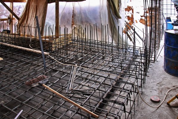

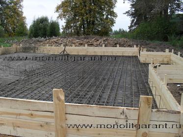

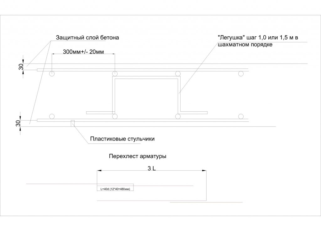

Igor1959 Опубліковано: 17 травня 2012 Автор Поділитись Опубліковано: 17 травня 2012 Вот пока что удалось найти. На первом рисунке видны Г-образные вставки, надо разобраться, как их крепить. На втором-П-образные вставки, но почему-то эти "пэшки" выходят высоко над плитой? На треъем фото-"z"-образные поперечины между нижним и верхним слоями арматуры. Вроде все понятно, но с каким шагом их крепить? На четвертом-"жабки", только зачем они нужны, если есть "z" образные поперечины? Эх, найти бы какой-то справочник с картинками и не морочить людям .....! Посилання на коментар Поділитися на інших сайтах More sharing options...
