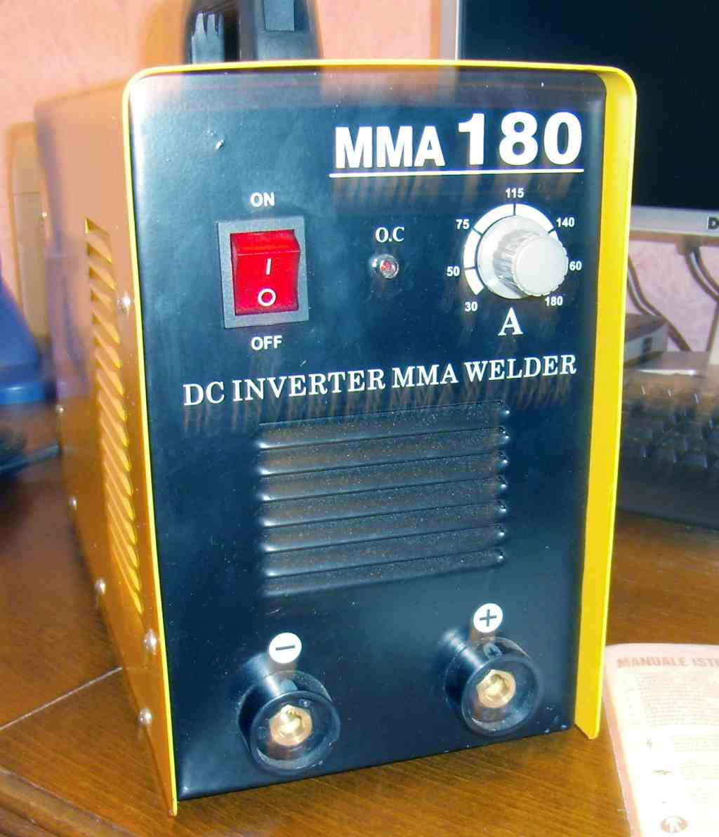

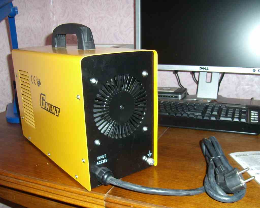

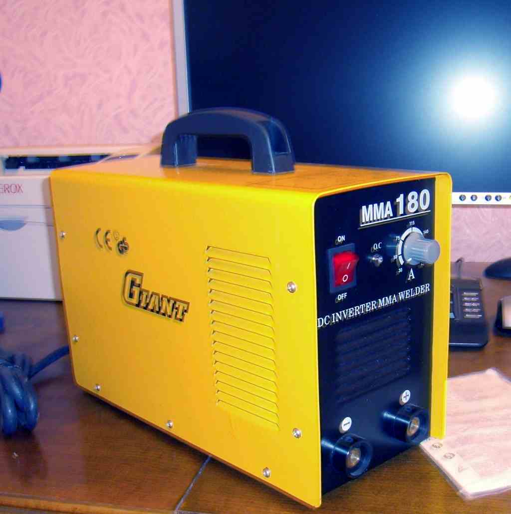

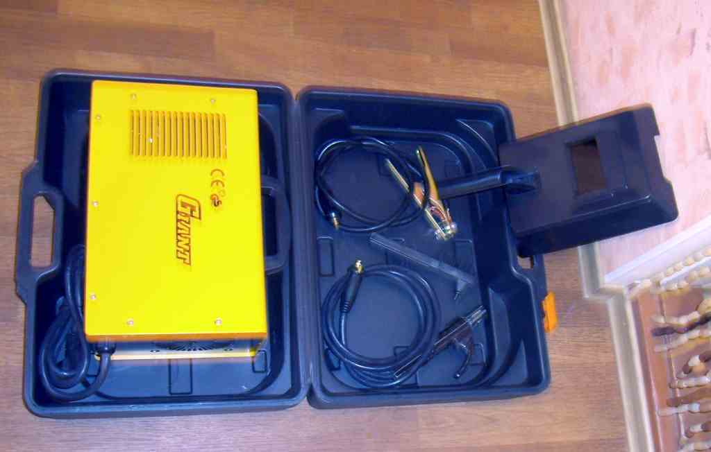

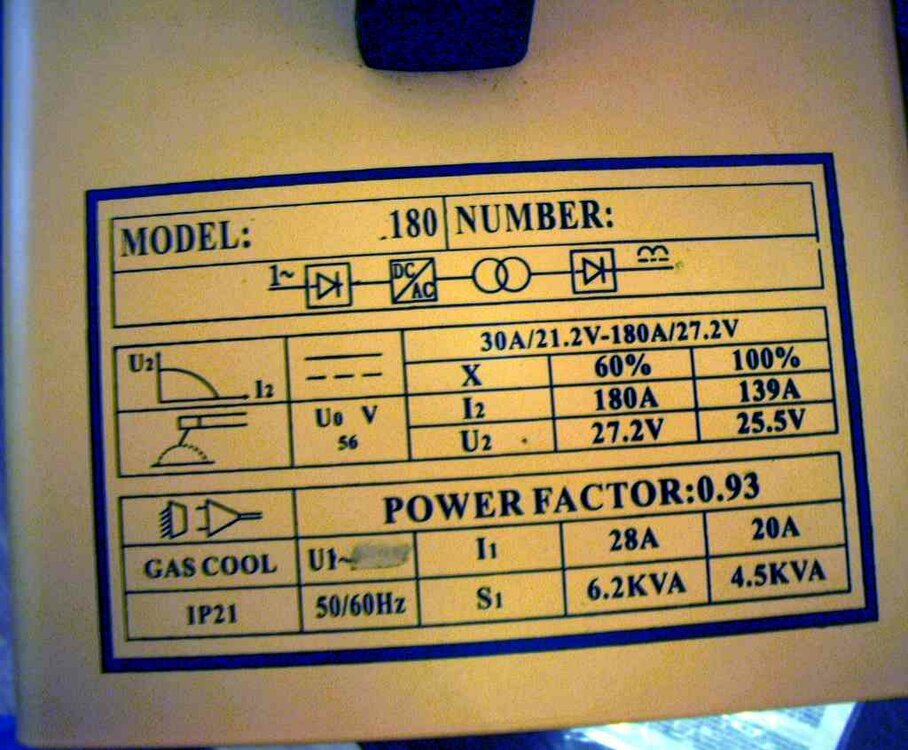

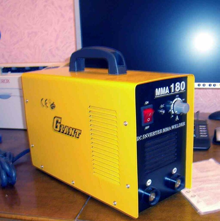

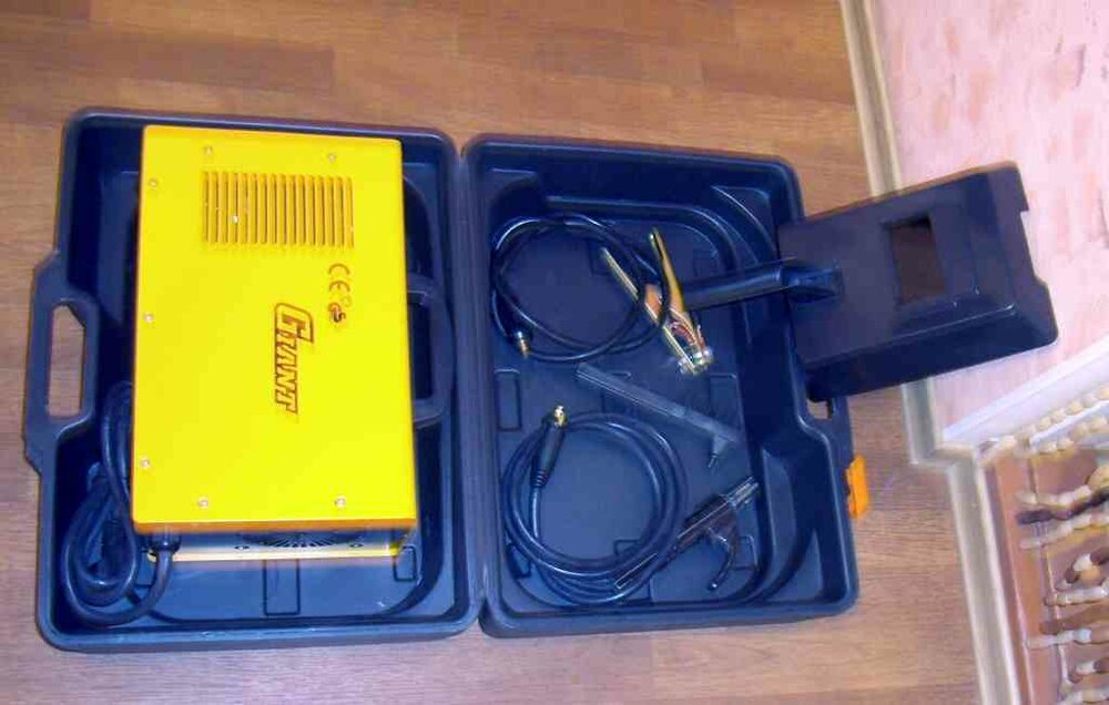

Был в ОДЕССЕ на рынке 7 километер и купил вот такой
инвертор сварочный ММА180.
Продавали теже толи ндусы толи авганцы.
Наш брат продает для нашего брата ощютимо дороже.
ММА180 я купил за 1440гривен.

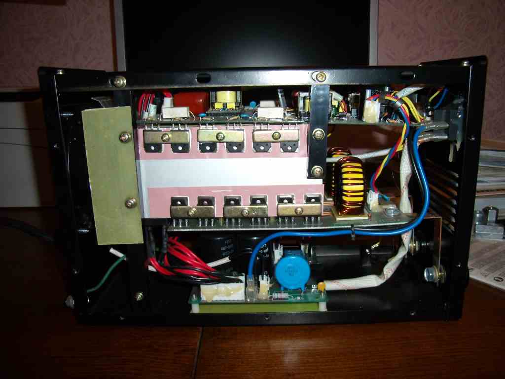

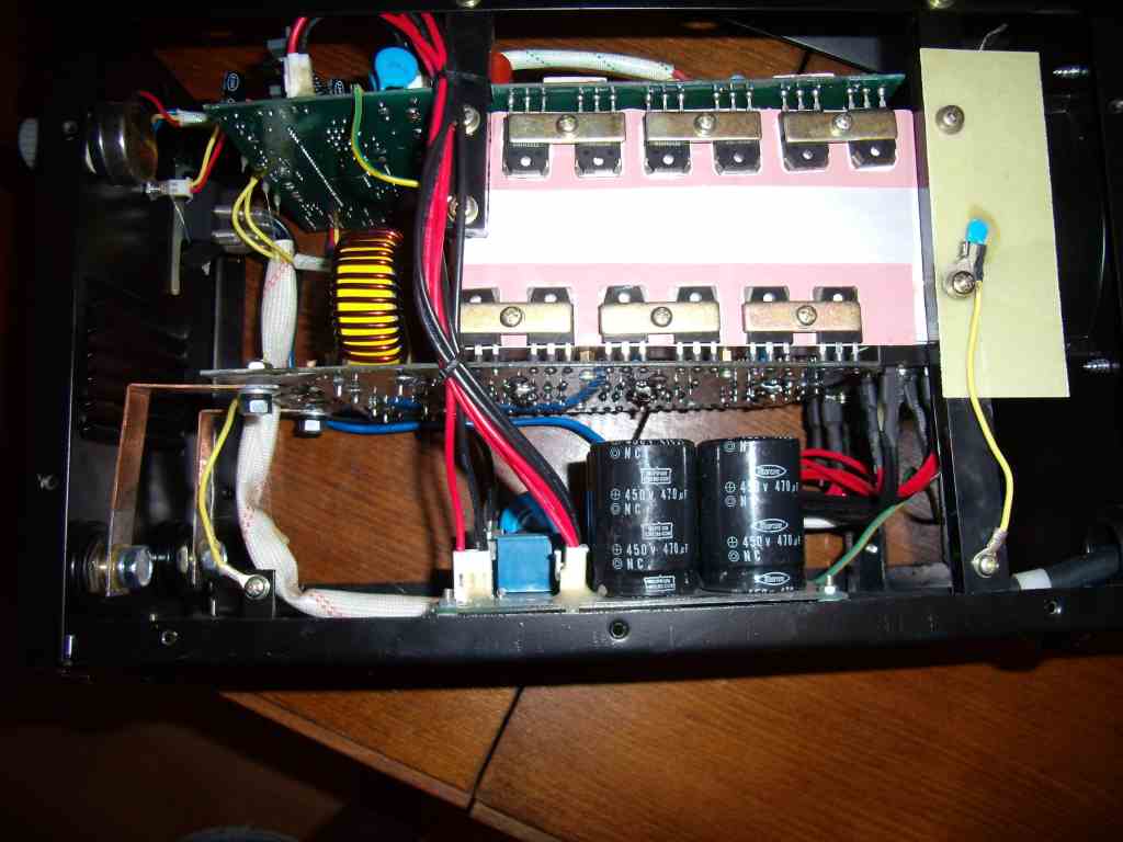

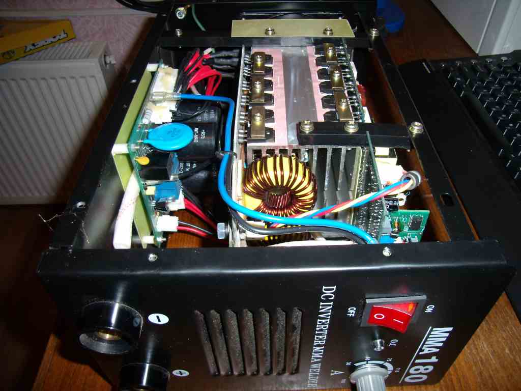

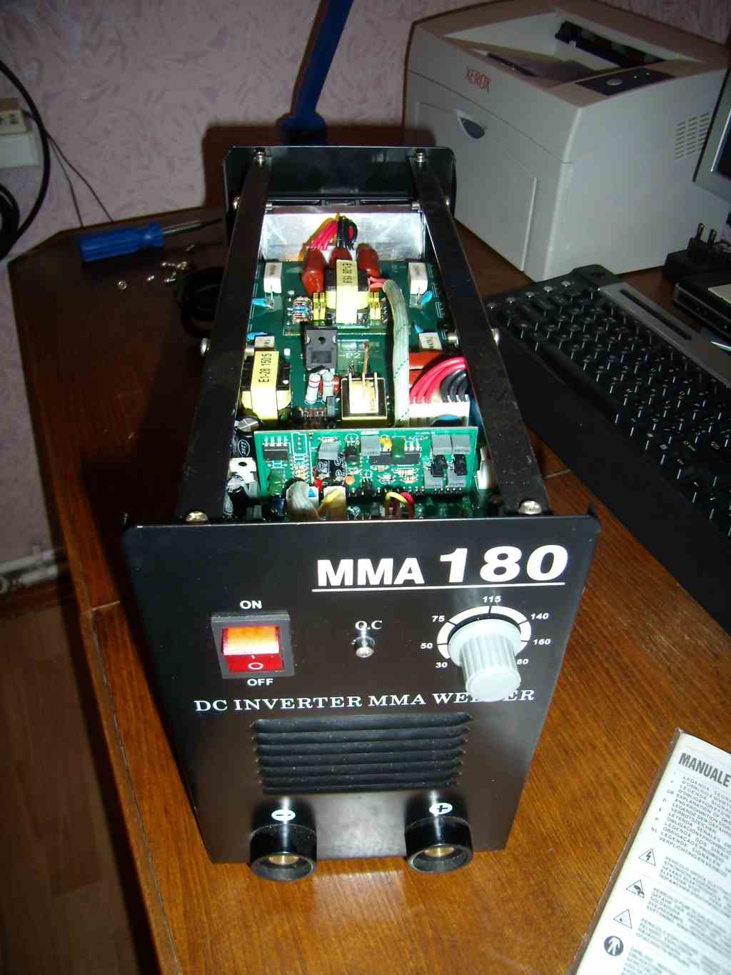

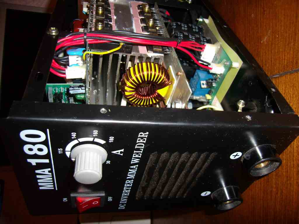

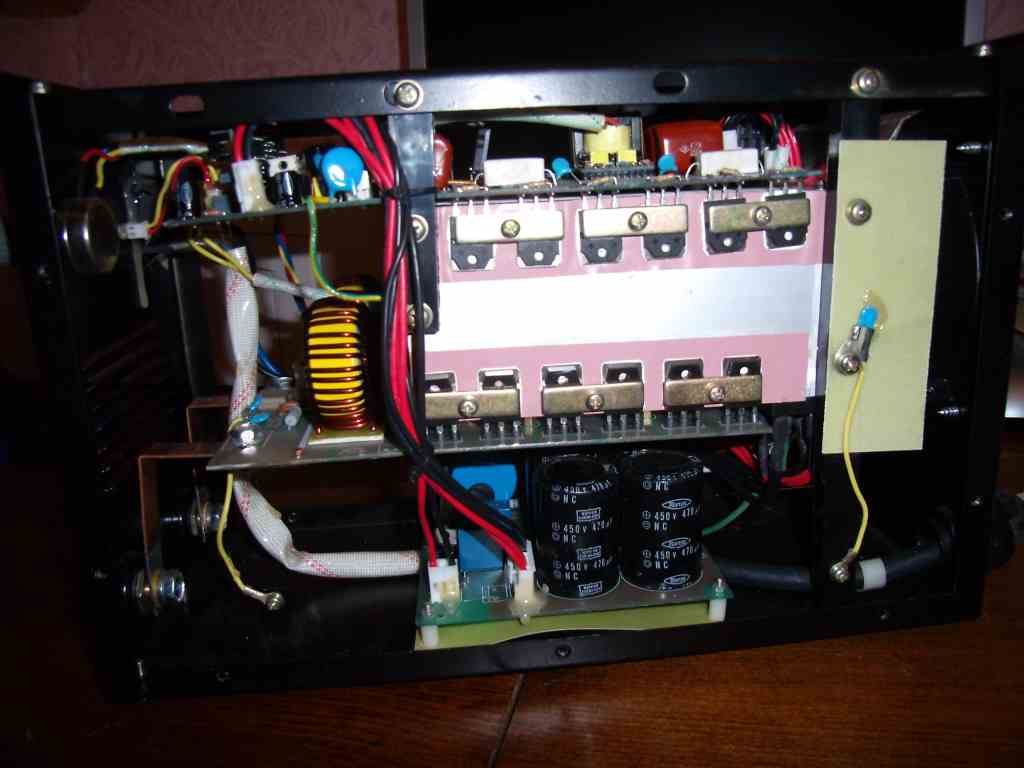

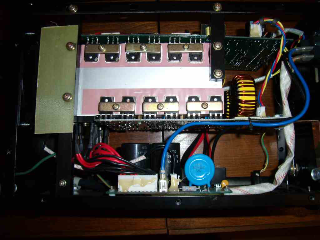

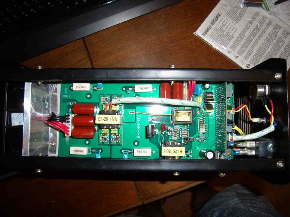

Сразу посмотрел,что внутри.
Вот вылаживаю на просмотр.
Может у кого есть мысли по этому девайсу.
Кто он и что оно на самом деле.
Увы, это представитель многочисленного семества китайских аппаратов.:(
Обращайтесь с ним поаккуратнее. Первый же отказ обойдется
гривен 300-400. Гарантию то 7 км не дает?:)
