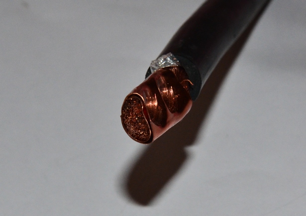

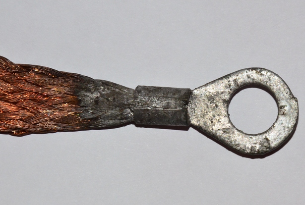

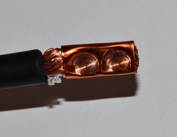

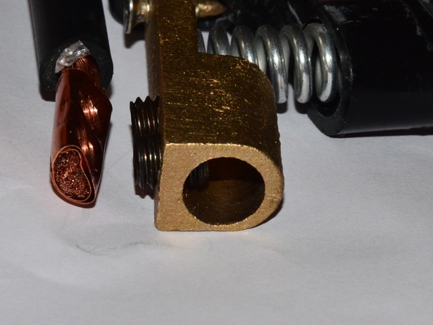

Если соединение выполнено как на первой фотографии (обжато , а потом пролужено в ванне из расплавленного припоя) то правильно. Но если я имею такое соединение , как на второй фото , где у "мамы" почти в три раза больше чем у "папы" . То облуженный конец такого провода , зажатый стопорными винтами даже при не значительном нагреве потеряет свою "жесткость" (припою совсем не обязательно вытекать...)
А если конец провода зажат в "корсет" из медной полоски,то провод будет надежно зажат , и соединение не прослабнет.
Из остальных фото все понятно. Единственное я может потом этот наконечник залужу в ванне припоя

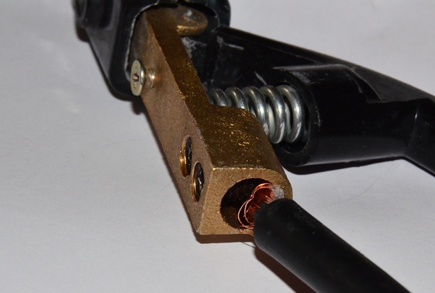

Мы снова возращаемся к тому, что было сказано ранее - облудить конец кабеля и хорошо зажать в разъеме. У меня силовые кабели именно так оконечены и уже год в использовании, никаких вращений не наблюдаю. Чуть не забыл, что бы кабель не болтался в держаке, я его зажал отрезком кислородного шланга (он толстый в сечении), который разрезал и впихнул в держак. Получилось довольно плотно.

Для этого я зачистил в два раза больше, завернул жилы и облудил. Мне еще пришлось немного обстукивать кончик, что бы он влез в держак и зажать. Ну, и второе. Это ж как должен разогреваться держак и разъемы, что бы припой начал плавиться. Если хотите подстраховаться, то надо использовать более тугоплавкие припои, ПОС-40, например.

Не буду категоричен - все ж не профи - но в разделе электрики тема лужения многожильных кабелей в электросетях рассматривалась достаточно подробно. Так вот, профи как раз категорически не рекомендовали делать именно так, как Вы сделали, вообще рекомендуют обжимать специнструментом, а если уж лудить, то да - в тигеле (а не паяльником), но готовое соединение, а не залудить кабель, а потом его опресовывать.
В общем-то логика есть: опресовывая луженый кабель, Вы нарушаете контакт между жилами и создаете множество переходных сопротивлений, кот. на приличных токах будут весьма приличными источниками тепла.

Опрессовывая луженый многожильный кабель - Вы не нарушаете контакт между жилами, а увеличиваете силу этого самого контакта. А, учитывая, что припой гораздо мягче меди, опрессовывается медь, а припой выдавливается в зоны меньшего давления, тем самым увеличивая площадь контакта и теплоотвода, и кроме этого препятствуя окислению меди, что уж точно увеличивает переходные сопротивления.
А некачественная опрессовка хоть луженого, хоть нелуженого провода ведет к нагреву контактов. Так же, как и лужение в тигеле неспециалистом даст скорее отрицательный эффект, если жилы окислены до черноты.

Суть вопроса кроется в том , что у нас соединение НЕОБЫЧНОЕ : с одной стороны ,через него бежит очень большой ток , а с другой стороны передается тепло от электрода например.
Когда вы зажимаете стопорными винтами облуженный конец , то он собой представляет твердый , монолитный наконечник , а когда под действием выше приведенных тепловых воздействий припой пролуженного конца может стать мягче , и контакт в месте соединения опять прослабнет, опять прийдется затягивать стопорные винты...
