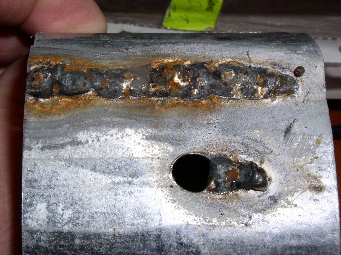

Вчера сосед попросил сварить из двух кусков мотоциклетное крыло заднее. Точками вразбежку вроде бы шов получается более-менее плоским и слегка выпуклым с изнанки. Варил не внахлест, а встык. Горелку держал углом вперед.
А вот провести сплошной именно плоский шов не получалось - сразу прожигает. Как это все же можно сделать? В какую сторону регулировки склонять?

Какая толщина металла? Мне кажется 0,6 проволокой проблем быть вообще не должно.
Крыло от мотоцикла "Минск". Толщину не замерял. Наверное где-то 0,5-0,7.
Так я и варил как раз этим диаметром. Просто встык тяжко варить, если щель есть. Это ж не по трещине варено, а по приблизительно подогнанным кускам.
Сейчас был в гаражах, измерил точно. Оказалось, что толщина той жестянки 0,6мм :)
Так я и варил как раз этим диаметром....
а при каких настройках варил?

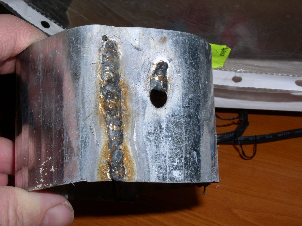

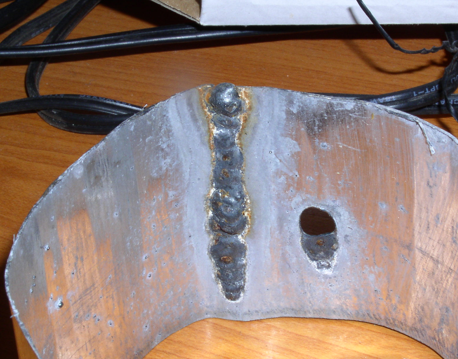

я вот нашел кусок водосточной трубы на котором пробовал новый режим
там где прожег - это старый режим...
Точно не помню. Напруга вроде бы 16,8, скорость около 50 у.е. Расход газа 3л\мин. Ну и наклон ВАХ, понятное дело, на 1.
Олег, может попробовать с подложкой медной или алюминиевой?
Керамические еще есть. Но не думаю что они в этом случае применимы.
kit, а ты прошивку какую использовал во время тех проб?
это я как раз пробовал 300 прошивку....
на одинаковых настройках (какие уже и не помню) только режимы переключал...
на обычном режиме практически сразу прожег дыру а на на режиме с "пульсом" получилось пройти без отрыва....
