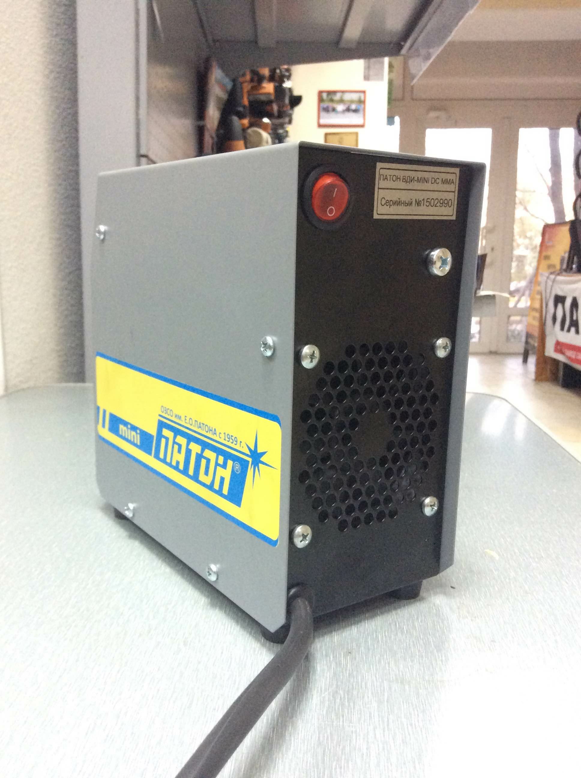

Учитывая, что производители резервируют за собой право "изменять конструкцию без уведомления", думаю, что для таких фотосессий, было-бы полезно указывать номер серии или дату выпуска или иную отличительную информацию, которая поможет в дальнейшем уменьшить количество разочарований вроде "я посмотрел ваши снимки, купил (год спустя, но много-ли людей смотрит на даты сообщений?) аппарат такой-же марки, а в нем нет дросселя и другая версия прошивки".
alk2alk, В этой ветке примерно пол года назад я выкладывал фото такого же Миника и он тоже без дросселя.
По сему указывать партию без идейно
Пожалуйста, прикрепляю фото серийника. кстати года производства в паспорте я не нашел...IMG_1438.thumb.JPG.8de4ee2fcbfb7f1dde088fbd84e591e1.JPG
З.Ы опыт показывает, что украинские производители не так уж и часто что-то кардинально меняют в аппаратах. А если и меняют, то инфа попадает в сеть или просто выходит новая модель
Будем надеяться, что с Патоном так и будет:rolleyes:
Прошу прощения за горизонтальное фото:fool:
Не знаю почему форум его "перевернул"

Добрый день. С момента Выпуска ВДИ МИНИ , изменился только корпус. Появился скос на передней панели.

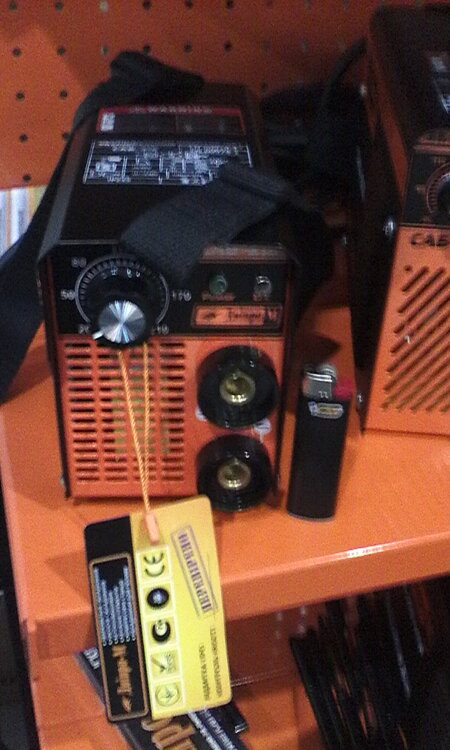

У Днипра-М прикольный аппаратик есть. Ваще кроха. При том заявляют его как 210 ампер с ПВ 60%, и ПВ 100% при 165 А.

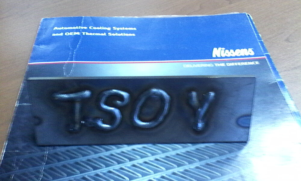

Ну и сварил очередную безделушку себе на згадку :))
Ничего личного, не посмотрев вовнутрь с проф. знаниями говорить нельзя, но мне, как пользователю, так кажется ;), что чудеса в технике практически не случаются.
Т.е. если компоненты схемы позволяют упаковку в малый корпус, то или они дороги (для обеспечения надежности в более жестких условиях), или менее надежны, или упрощен функционал изделия, или упрощена общая жесткость/прочность изделия или что-то еще.
Короче: за все надо платить. Интересно, что является платой в данном случае?
ЗдОрово! Полуавтомат? Валики такие гладкие... И без кратеров в начале/конце...
По-хорошему завидно

Ничего личного, .... Интересно, что является платой в данном случае?
По-хорошему завидно
-Я специально выходной для этого дела на работе взял.
-Угу. Де та собака порылась.
-Да полуавтомат, заготовки - сталь 4 мм, проволока 1,0, что за газ - ХЗ не вникал. Сваривал у этих немцев, чьего названия не запомнил.

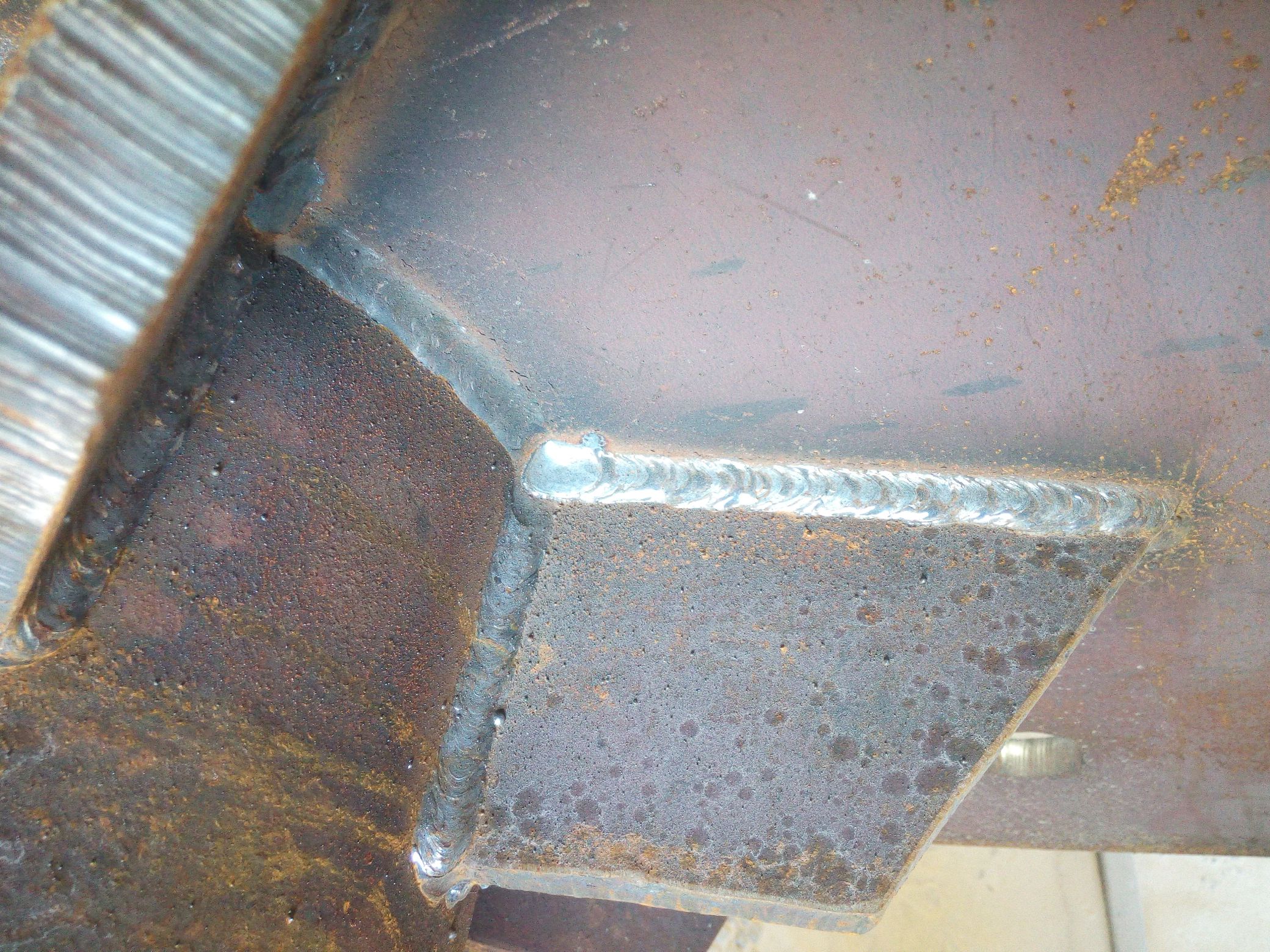

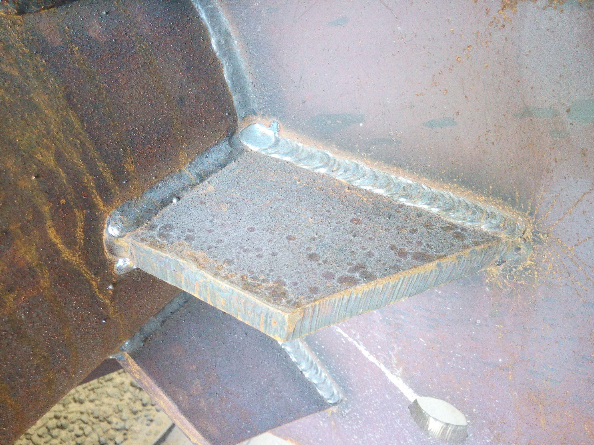

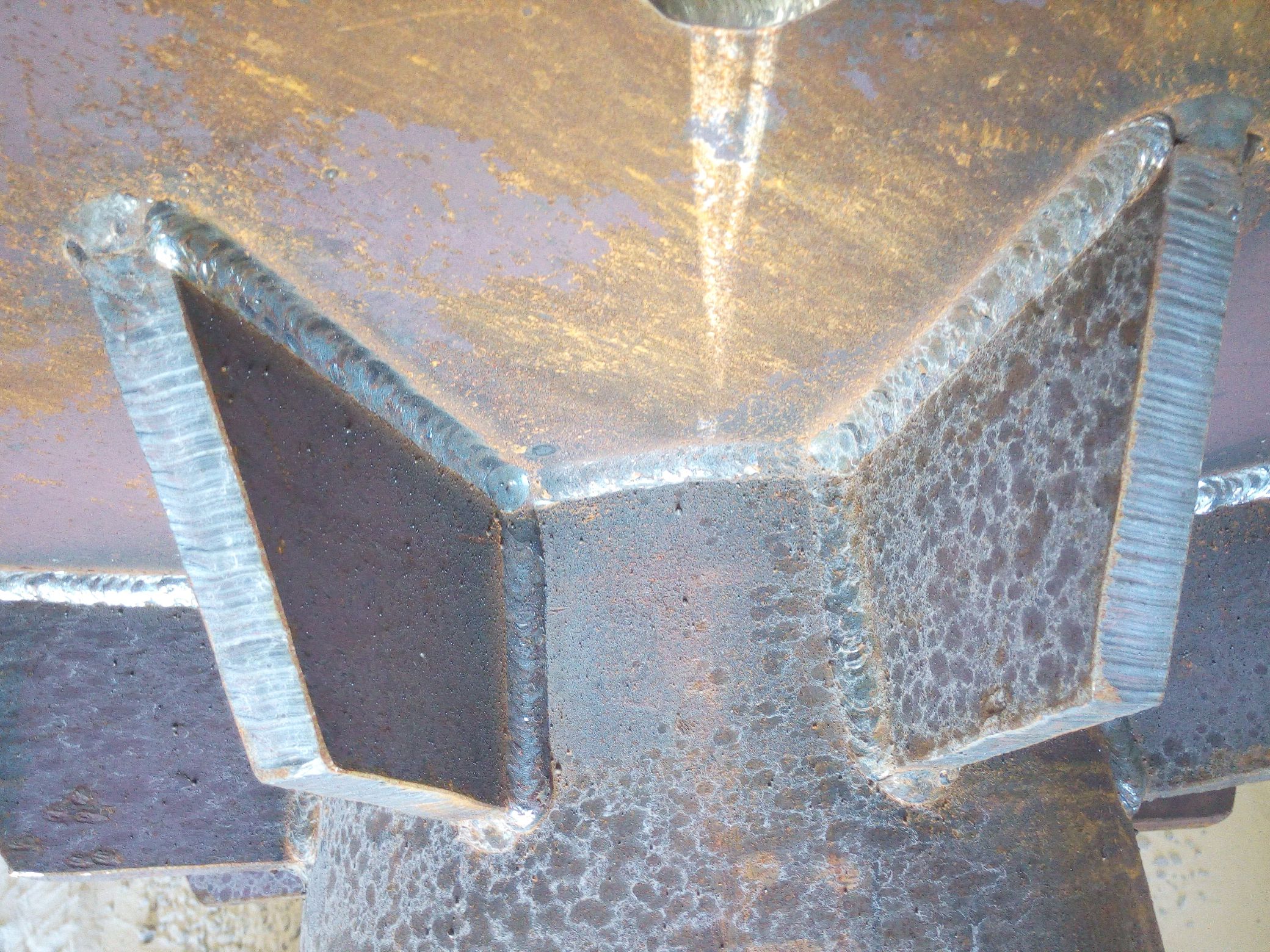

Попал я недавно на территорию (бывшего) завода и там на пескоструй привезли детали (солидные опоры для чего-то). Спрашивать, понятное дело, было не у кого. Заинтересовало вот что: насколько я помню, подобные вещи рекомендуется варить начиная из угла наружу. Здесь-же, мне так кажется, варили снаружи в угол. Это так или я ошибаюсь? Если таки варили снаружи вовнутрь, то почему? Судя по толщине металла, я сомневаюсь, что варили полуавтоматом. Или на заводе это возможно и тогда немного понятней, почему могли варить снаружи вовнутрь?
ПА, причем без предварительно заделки швов. Теоретически, можно ПА, есть много серьезных видео на ютюбе как это профи варят. Но у меня не получился струйный перенос. Но я и не пытался особо. Режим КЗ понятно работает. Капельный получился. Струйный - нет. Вероятность что руки кривые я бы оценил процентов в 99.
Но учитывая что швы не заделаны, вполне возможно что от пескоструя оно и развалится.
Та да. Потужный полуавтомат. От пескоструйки конечно не развалится, но шовчики я на выставке и поинтереснее видел. Про нарушение технологии не скажу, бо не знаю.
Цой :))
Так, с этого момента поподробней... :)
Т.е. варилось-таки полуавтоматом, правильно?
А "без заделки швов" - это торец на первом фото (файл 120007), там где кажется (я не помню, как оно выглядело "вживую"), что пластины просто приварены по периметру, без провара корня. Так?
Это относительно моих фото, или вашего опыта?
Хм-м-м... Было большим и выглядело основательным. Судя по размерам - для чего-то большого и, наверное, тяжелого. Не хотелось-бы, чтобы развалилось...

Скорее всего.
Да. По хорошему нужно срезать, чтобы корень заварить. Но я не профи.
Если я написал что у меня не получился струйный перенос, то значит относительно моего опыта.
Относительно моего опыта. То что выглядело основательно, (две пластины в 8мм толщиной) отлетало от одного удара молотка.
А чтобы узнать как оно на самом деле, придумали дефектоскопию. Разрушаемую/не разрушаемую.... В простейшем варианте, это кувалда.
Я понял только одно - хочется что-то ответственное то нужно TIGом варить. Долго, геморройно, куча ограничений.
Добавлено через 2 минуты
В теории и не сильно мощный нужен.
