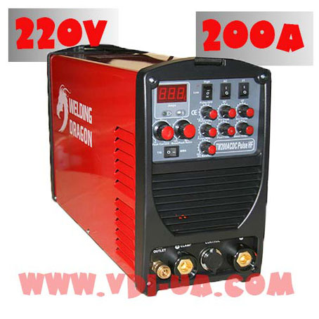

Если для вас бюджет не очень ограничен, могу предложить класный вариант: ТМ200 AC/DC - афигенный аппарат. У нас последний остался. Возил я 200-ки на одно предприятие, сварщики пробовали на самом малом токе сваривать трубы нержавейки со стенкой 0,5мм... Такие как Jasic TIG-200P (W212), Jasic TIG 200P AC/DC (E101), Jasic TIG 200P AC/DC (E201) сварщикам не сильно понравились - минимальный ток от 20А и шов получается темнее. Зато TM-200ACDC на малых токах отлично сварил две трубы нержавейки, металл 0,5мм, встык и без присадки!
Если заинтересует - обращайтесь. Для форумчан хорошие скидки)

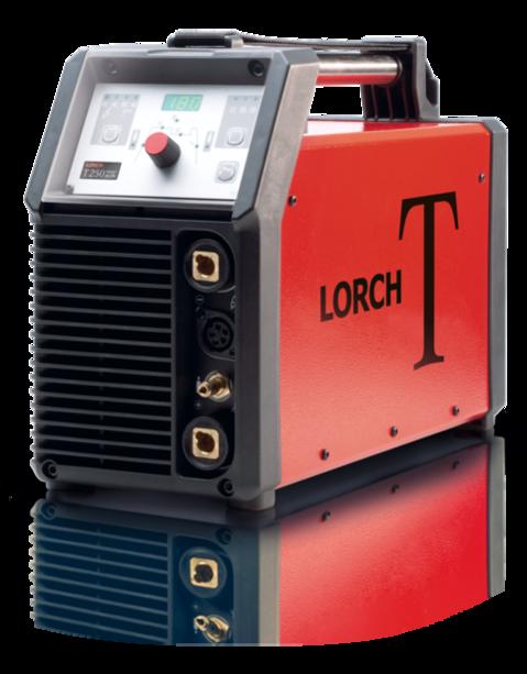

Если бюджет не ограничен, зачем покупать какие-то ТМ, Джасики и прочий Китай. Нужно смотреть как минимум в сторону Lorch. У них есть прекрасный аппарат аргонодуговой сварки Lorch Т250. У меня такой на производстве стоит. Фото этого немецкого совершенства прилагаю.
Здесь почитайте svarka-master.ru/svarochny-e-innovatsii-kompanii-lorch/
а правда что от ПА мало брызг и дыма?
Дорогое оборудование, такое как тот же Lorch имеет кучу функций. Например, функция SpeedPulse позволяет вести сварочній процесс вообще без брызг.

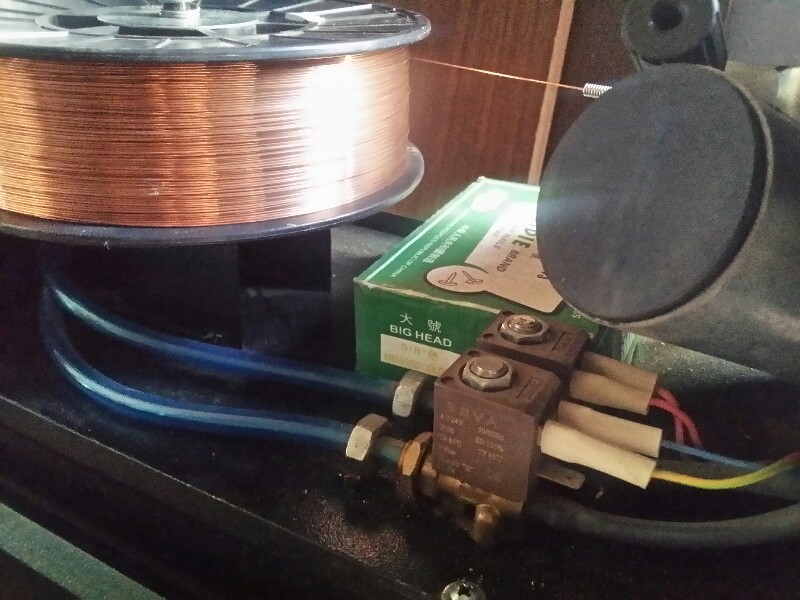

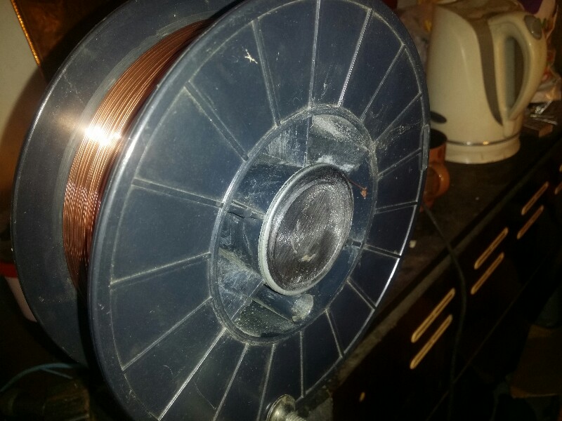

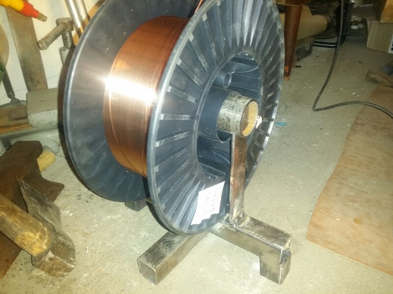

Я последний раз взял 0.8 15 кг катуху за 350 грн. Отматываю с неё по 4 кг на меньшую катушку. Больше не влезает, ибо намотка уже не настолько аккуратная получается. Но на качество сварки не влияет. Зато дешевле получается.

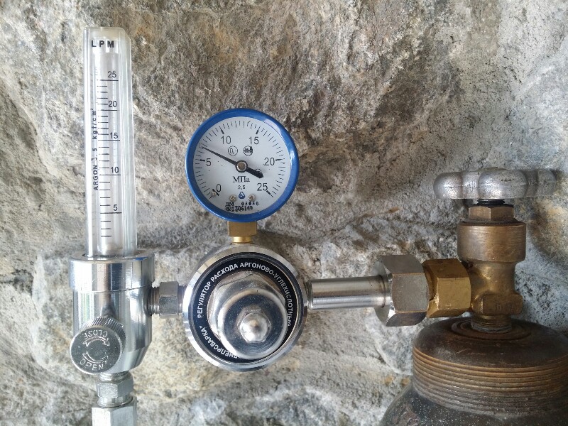

Первый раз увидел, что давление углекислоты из-за жары (но баллон, естественно, в тени спрятан) выше 50 выросло

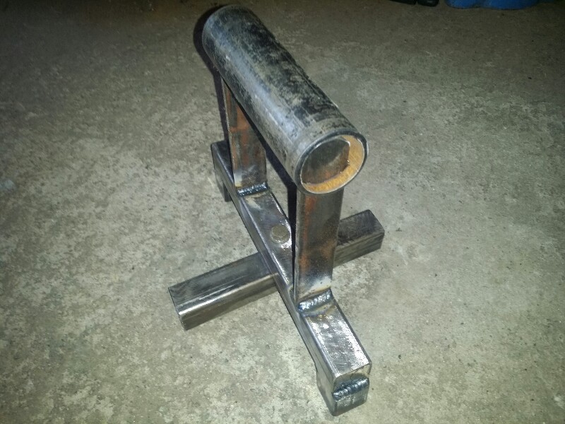

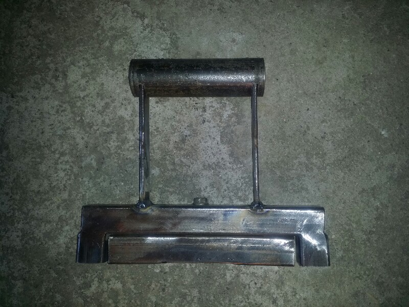

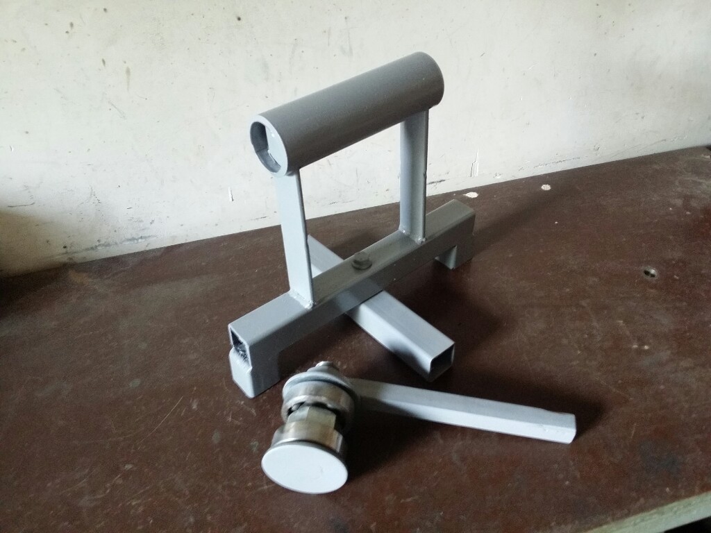

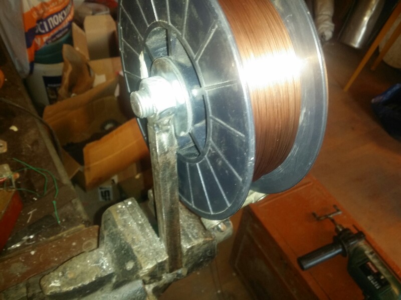

На днях опять закончилась проволока в пятикилограммовой катушке. Решил все же трошки механизировать процесс перемотки. Но постарался сделать всё как можно компактнее, бо в гараже и так места мало из-за всякого барахла. Вот это барахло и использовал (накопившиеся обрезки металлолома).
Гарно!
Цой :))
Не. Вот теперь гарно )))
В армии всё должно быть покрашено и посыпано песком!
