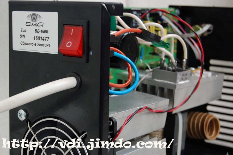

Вопросы:
1. Можно ли размещать полупроводники и зборки на одном радиаторе и если можно, то на каких условиях?
2. Есть ли подтверждения от сервиса или др. организаций, что диодная зборка взрывается и как часто?
3. Взрыв происходит в момент касания пользователя при замене електрода? Если нет, тогда когда?
4. Какие пути решения проблемы (если она и вправду существует) (слюда,термопаста,замена....и т.д.)?
Прошу формировать вопросы по ЭЛСВе 160и - будем дискутировать и решать.
Я лично повременю "подписывать" сертфикат на "Элсва" ВД160И (взятки и скидки не предлагать).

Диодный мост оставил на месте , но посадил его на слюдяную прокладку+ КПТ-8.
Для этого пришлось нарезать резьбу м3 в радиаторе (рядом с отверстием под сморез) и одеть втулку и шайбу из диэлектрика на болт крепления моста.

книга Варламова "Краткий справочник конструктора радиоэлектронной аппаратуры". Цитирую: "Не рекомендуется устанавливать изоляционные прокладки между корпусом полупроводникового прибора и радиатором. Целесообразно, когда это возможно, электрически изолировать радиатор от шасси РЭА, а полупроводниковый прибор крепить на радиаторе без изоляции. Если радиатор служит для охлаждения одного полупроводникового прибора, его следует располагать в центре радиатора. При размещении нескольких приборов на радиаторе их устанавливают так, чтобы тепловая мощность была равномерно распределена по поверхности радиатора" и т.д.
Не нарушил ли ты тепловой режим диодной зборки?

при таком креплении моста вы увеличиваете его температуру (т.к. добавляете тепловое сопротивление).
для всех диодных мостов характерен существенный спад максимального значения прямого тока при нагреве до 50-55 *С.
т.е. вы уменьшаете "пропускную способность" моста и мощность всего инвертора.
скажите, неужели вам 2500 вольт изоляции мало?

То есть Вы хотите сказать, что втулка и шайба из диэлектрика увеличат температуру моста или слюдяная прокладка?
Потому как чего-то, подобного КПТ-8 (врядли лучше) производители между мостом и радиатором и так не жалеют, судя по фото от ВДИ.
термопаста...
термопаста...

на данный момент производитель использует термопасту для уменьшения теплового сопротивления между корпусом диодного моста и радиатором. если между ними разместить изолятор, то тепловое сопротивление увеличится (в некоторых случая - значительно).
тепловое сопротивление слюды весьма значительно и, по сравнению с непосредственным контактом с радиатором, температура моста может вырасти на 10-20 *С.
можно посмотреть здесь
тем более, мало кто учитывает такие побочные эффекты, как расслоения слюды (от чрезмерного прижимного усилия или от его неравномерности), при которых теплопроводность уменьшается в разы.

Теплопроводность слюды 0,40—0,65 (слабая, даже низкая), теплопроводность КПТ-8: 0,8-1 Вт/(м К). Я бы применил Arctic Cooling MX-2 www.arctic-cooling.com/catalog/product_info.php?cPath=39_&mID=126
большое сопротивление (не содержит металлических частиц), высокая теплопроводность. Лучше уж будет, чем слюда. И ещё нюанс: термопаста (не толстым только слоем) заполняет все шероховатости после литья, слюда нет.
слюду можно сочетать с термопастой (с обеих сторон).
В каких?
Имеется в виду "бутерброд" паста-слюда-паста

По вашей ссылке рассматривалась чистая слюда и подложки, которые в Элсве даже представить нереально, кроме номакона, конечно. А вот фраза оттуда же, соседний пост: "номакон всегда выкидывал и ставил слюду с пастой." То есть по Вашей ссылке тоже такой бутерброд признается оптимальным.
Тогда нужно также учитывать бракованные мосты, с возможностью появления КЗ сеть-корпус-радиатор-держак электрода. Причем эта вероятность, имхо, гораздо выше расслоения качественной слюды, качество которой контролировать гораздо легче, чем узнать реальный мост или подделка.
В любом случае этот мост с радиатора вторичных цепей нужно убирать. Тем более, повторюсь, Элсва позиционируется, как бытовое изделие, т.е. с ним работают обычные люди, возможно ничего не знающие об электробезопасности и не проходящие инструктажей.

это оптимальный вариант из изоляторов, но всё равно он намного хуже, чем непосредственный контакт с радиатором (с применением тонкого слоя термопасты)
я сам признаю его оптимальным, как написал выше, но из диэлектриков. лучше всего диэлектрики на радиаторах не использовать для сильно греющихся компонентов (как диодный мост).
я уже не один раз писал, что согласен с этим. не так просто быстро реорганизовать производство, разработать и изготовить новые платы.
